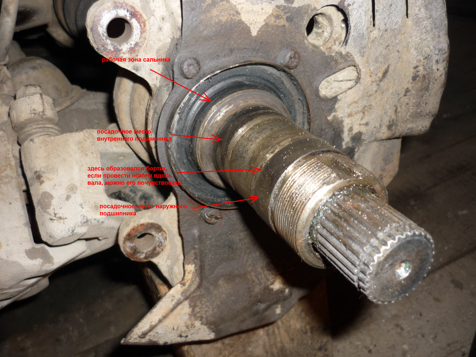

Мужики...
А у меня вопрос не сколько к Алексею, сколько к Жене!
С передними кулаками что делаете?
Если лезть в офф-дор по выше ступиц,
вода попадает под пыльники... Причём, и со стороны подшипников ступицы, и со стороны игольчатых привода.
После каждой поездки перебирать? (Жипер об этом писал)
Или как-то ещё боритесь?
Есть темы на Дроме , где избыточное давление подают в ступицу/кулак для избежания данного момента, не большое, буквально 0.5 очка.
Не рассматривали?

Вода попадает только со стороны игольчатого, а вот дальше через него уже проходит до другой стороны ступичного. Если шрус установлен правильно то сальник со стороны игольчатого вполне себе герметичен. Если все же вода прошла через него то дальше идет приличный слой смазки (ну если ее туда запихать сверху ступичного
), т. е. попасть вглубь ступичного не так просто. Так же если повредился сальник внутреннего ступичного то тоже может попасть. На практике я ступичный менял раза 5 за 11 лет каждодневной езды. И не скажу что там все зазоры в ступичном у меня идеальны. Игольчатый почаще. И это с учетом, что после плаваний я езжу а не стою. Ни разу смазку не менял в ступичных. Подтягиваю периодически да, хз почему, выработки вроде не видно

У тебя хабы стоят?
На простых ступицах, как у меня, полости привода и ступицы не соприкасаются никак!
И там, как раз-таки всё нормально.
А проблему со ступичными отхватывал два раза, хотя машина больше стоит, чисто для леса её использую.
http://pajero4x4.ru/bbs/phpBB2/viewtopic.php?t=171485 - тема с моими "кирпичами"

Честно говоря, не задумывался о таком...Aleksej2000 писал(а): ↑ Я думал о том, что когда машину буду готовить к бродам, врезать в ступицу тавотницу и просто забивать их ( ступичные подшипники) до отказа.
А куда врезать? Во фланец ступицы? (по идее так просится)
Но одно то, что смазки надо очень много, как-то останавливает.
С другой стороны, всё равно смазка будет иметь разрыв, мне кажется, т.е. будет часть, которая будет держаться на кулаке неподвижно, и будет та часть, которая будет вращаться (раскидает центробежной силой, остаток выдавит через пыльник). Между ними будет зазор (??? может ошибаюсь). Если пыльник не удержит воду, то смысла такого дела нет. Вода махом превратит смазку в эмульсию.

Много смазки- это сколько? Цена пол сальника?
Я думаю, что эмульсии не будет. Там, как мне кажется, как в сепараторе, центробежная сила ( а не как в КПП или мостах, где как мешалка), и потому воду и смазку будет разделять и воду, как более тяжёлую, будет прижимать к наружному краю.
Как врезать тавотницу, я не рассматривал очень подробно узел. Когда собирал, подумал, глядя, как механик руками набивает туда смазку, что неплохо бы туда тавотницу.

Нет. где все же попадет вода, будет густая белая эмульсия. А потом будет коричневеть.Aleksej2000 писал(а): ↑ Там, как мне кажется, как в сепараторе, центробежная сила ( а не как в КПП или мостах, где как мешалка), и потому воду и смазку будет разделять и воду, как более тяжёлую, будет прижимать к наружному краю.

С вахты вернусь, ради интереса открою переднюю ступицу. Год назад менял сальники и подшипники. В этом году ступицы поплавали немало. Посмотрю, что там.

Лесник правильно пишет! Смазка густая и замешивается с водой хорошо...Aleksej2000 писал(а): ↑ Там, как мне кажется, как в сепараторе, центробежная сила
И там ведь какая ещё штука. Допустим летом ты разогретыми ступицами влетаешь в воду, они резко остывают, и в их теле создаётся разрежение. Даже если полость будет забита смазкой, это ситуацю не изменит, т.к. в первую очередь вода попадёт во внутренний подшипник.
Конечно есть ещё вопрос по пыльникам в теме, на которую давал ссылку, я хорошо показал на фотках...
Насколько я в курсе, они одинаковые, что у меня на Боливаре, что на МПС.

нет, ставил - они сосут воду просто капец и главное еще и не всегда нормально включаются, смысла в них не вижу от слова совсем
в смысле не соприкасаются? или не правильно понял что то?

Пардон, ступил...
Но у меня никогда там проблем с протечками не было...
Хотя, и привода не очень жёстко сидят, есть небольшой радиальный люфт.
Но я и в такое говнище, как ты, не заезжаю. Бывает конечно, но не так всё же...

Вот что пишет на форуме вездеходчиков.
Я не лажу в ступицы, набиваю до умру изначально и воды попадает мизер. Но и они при наличии сальников не предназначины для ныряний. Посмотри для ради спортивного интереса как устроены сальники , лабиринтные уплотнения на механизмах--- предназначиных именно для плавания ГАЗ-71. МТЛБ. ГТТ. БМП. БРДМ . БМД. БТР. и Т.Д. их сотни.
И потом там идёт обсуждение, что сальники для воды другие, вплоть до того, что там не резина по металлу, а металл по металлу.

Не вижу смысла заморачиваться, у меня они работают и ладно
Главное вовремя подтягивать, ну и когда совсем плохо то менять. Я раз так доподтягивался, что у меня колодку жрать стало
Заклинил один раз, видео уже хана была подшипника, а я его еще затянул. Расплавилось все, менял кулак

Сращивание валов разных агрегатов - какие варианты? ( Пока теория)
А как же посадочное наружного подшипника? (имхо, тоже слабое место)
Я кулак менял из-за него. Так разхерачило, что внутренний подшипник не мог протащить через него, бортик образовался. Само посадочное тоже очень просело...
