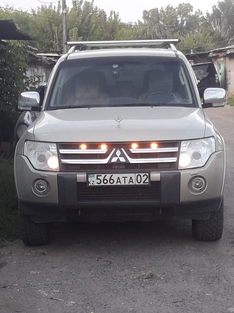

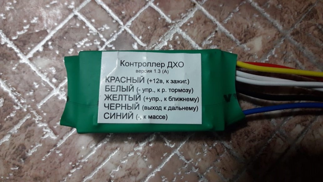

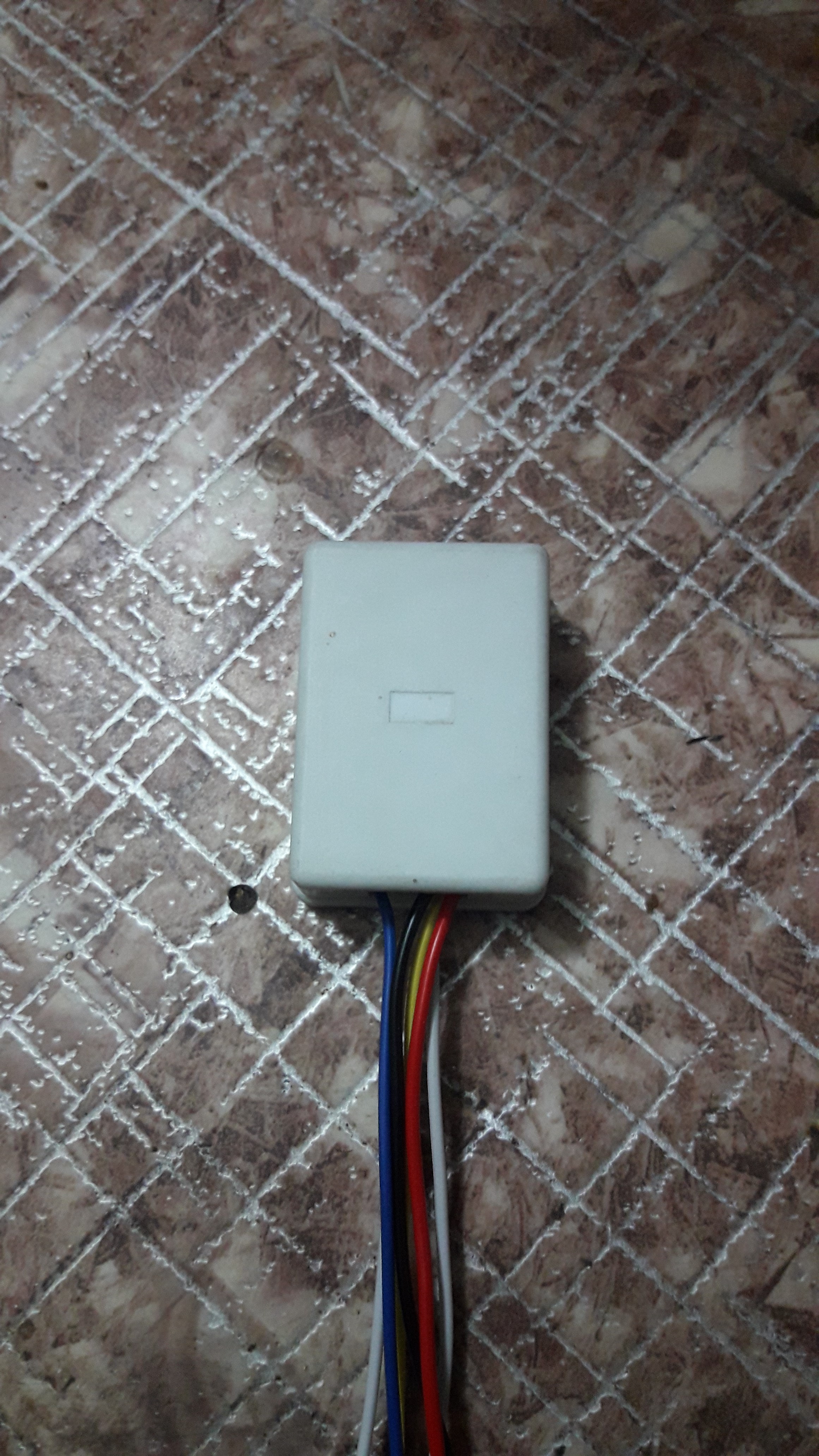

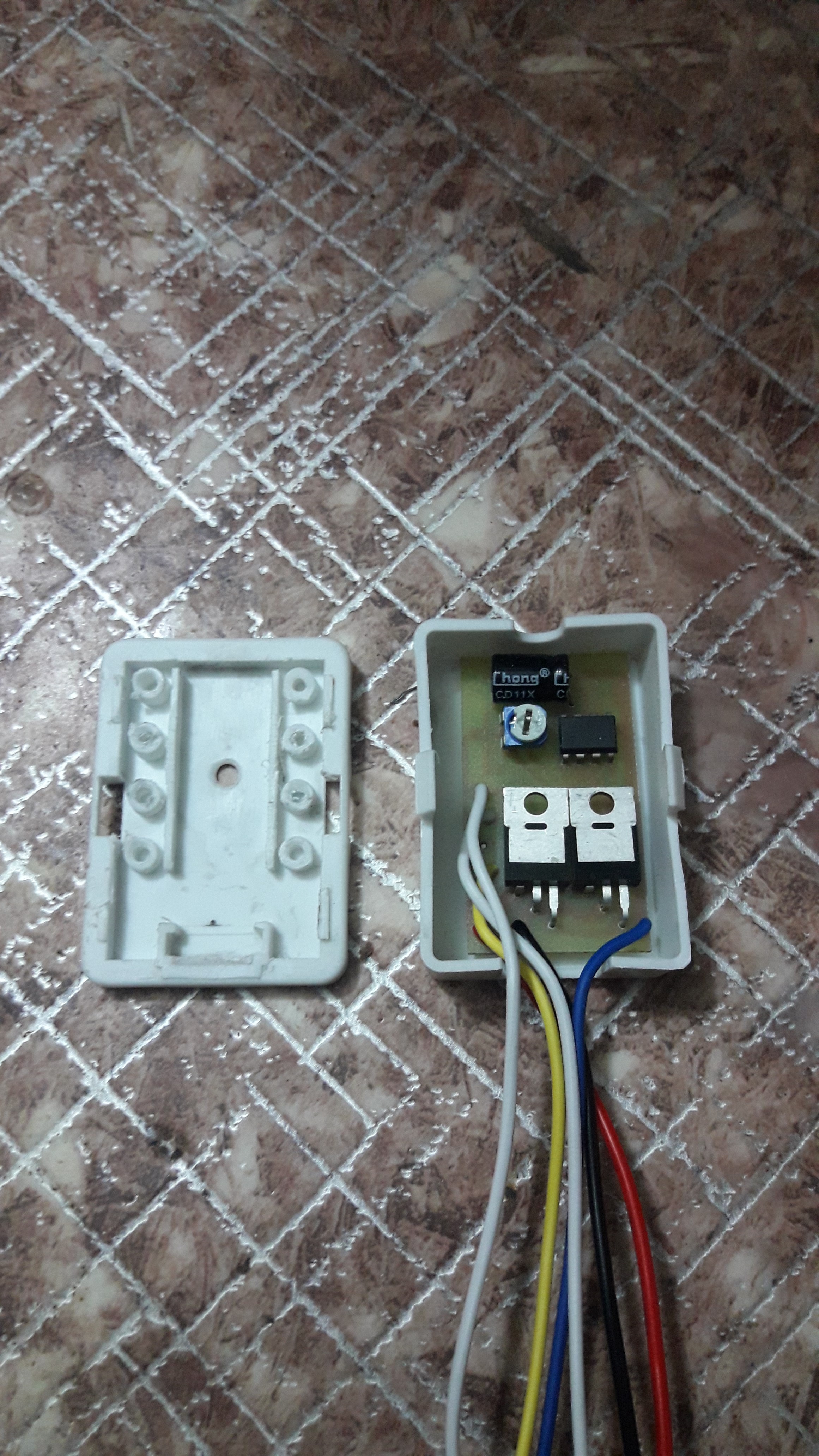

Да, я именно подобный вариант прикупил у себя в городе. Подключил под капотом в предохранительный блок
Отрегулировал, светит в треть накала.
Недавно поставил желтые ходовые огни. Так же все отлично.
