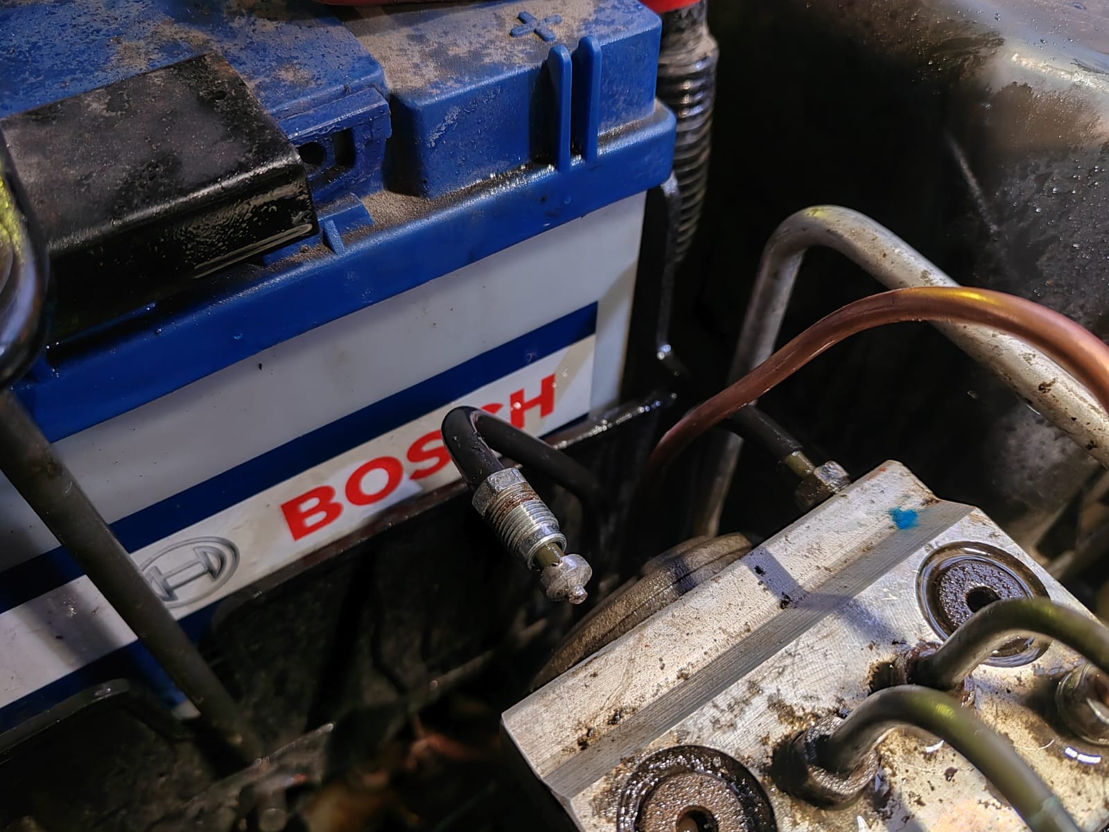

Вон вчера пришла машина которой в "сервисе" заменили тормозные магистрали, прогнила трубка.
Потом главный тормозной.
Затем хотели уже заменить модулятор АБС.
Так как от "не рабочий".
Клиент после серии звонков мне послал этот "сервис" и забрал машину.
Дальше оказалось что "сервису" очень хочется кушать.....
Эти Пидо.ы, именно с большой буквы, для развода клиента (продажи главного и модулятора) просто заглушили магистраль от главного к модулятору.

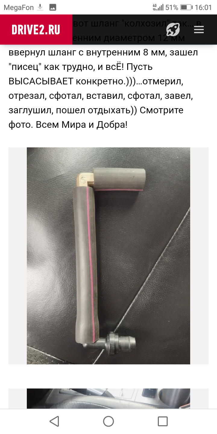

А для отвода картерных газов я сделал вот такую же трубку, как на фото

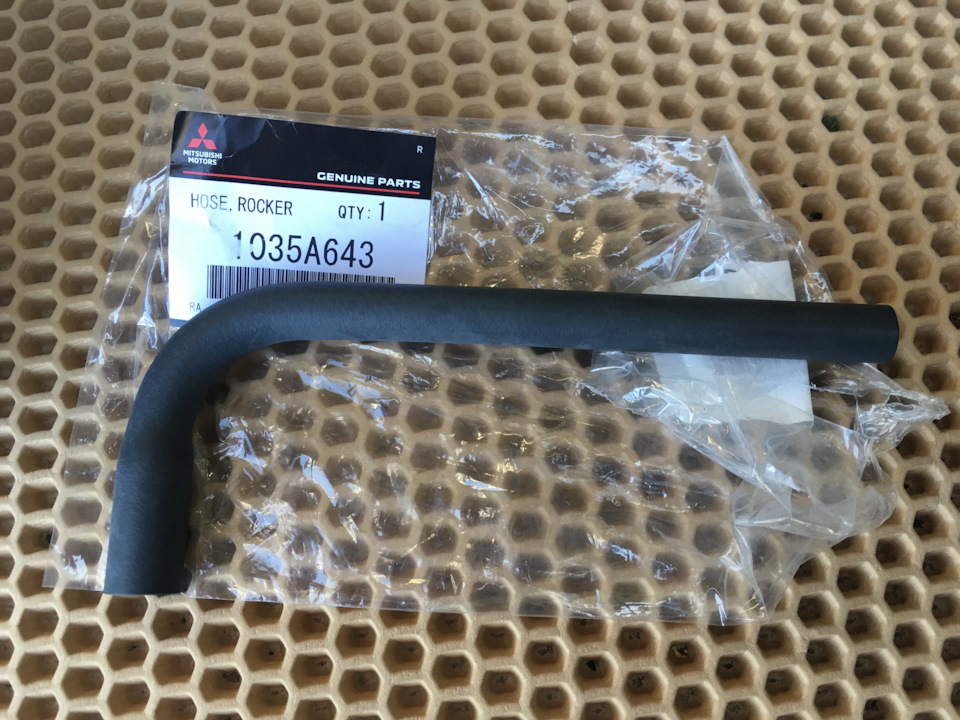

А зачем этот колхоз когда есть Г образная родная трубка арт 1035A643?

Всё верно, есть. Заказал её. Пришла трубка не г образная, а прямая. Сказали, других нет. Идут прямые. Я же не поеду из за трубки в Москву. А прямая очень сильно влияет на выход картерных газов. В изгибе её сплющивает. Ну да это ладно. До этого же у меня стояла Г образная, её тоже сплющило с годами, провалы были при работе двигателя. Когда в последний раз менял прокладки КК, почистили сапун, заменил датчик отвода картерных газов, и сделал, как вы выразилась колхоз, и не жалею. На века будет стоять. Диаметр трубки такой же, только сплющивает ничего не будет. Уголок латунный стоит с переходом на 10 и 8мм.цена вопроса 168 рублей уголок, и трубки маслобензлстойкие, 54 руб. Кому что
