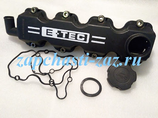

Жопой чую, что у уставшего мотора есть скачки именно давления, а не разрежения.dvm99 писал(а): ↑08 мар 2017, 09:51 Вообще заметил, в картере с газами творятся всякие чудеса, т.е. это довольно высокоамплитудная колебательная система за счёт того, что газ может уплотняться. Манометр я подключал через шланг где-то 1,5 метра, проходное сечение около 5мм, дык он здорово гасит эти колебания, ну и манометр тоже инерцию имеет. При укорачивании шланга колебания становятся более заметными.
И, причём, нехилые... Не постоянно, а в какие-то моменты... Именно оно отодвинет любую крышку, даже литую, с любым уплотнением.
Т.к. разрежение притягивает крышку, а давление отодвигает!
На обоих машинах это наблюдаю, и там, и тут моторы ушатаны.
На Ланосе (а там она маленькая, на 8-и винтах!) год назад ставил на герметик Райнц. Нынче- вся в поддтёках! Когда купил 10 лет назад, достаточно было просто прокладки.

У меня она резиновая, крышка- пластик.
Затянуто по мануалу.
- dvm99
- Сообщения: 22516
- Двигатель:: 6G72, 12клап.,
- Откуда: Свердловская обл.
- Благодарил (а): 749 раз
- Поблагодарили: 1090 раз
Левая клапанная крышка, замена или ?
Дык она сейчас на ядерном герметике сидит... И потеет. Не вспученная, втулки подогнаны по высоте.
