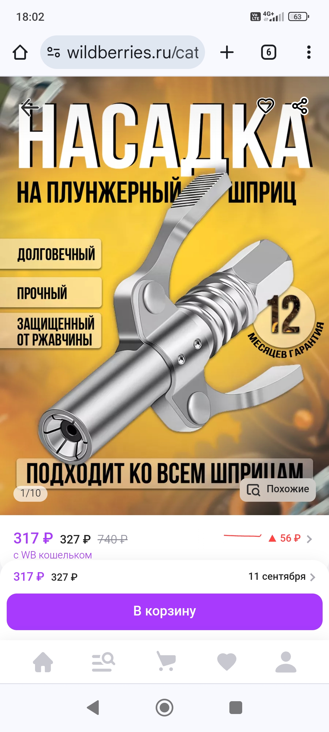

Намедни пробовал прошприцевать, купил хорошую насадку на шприц, понравилась она мне. Но смазку продавить нормально не смог.
Из под одного подшипника лезет с трудом, а другие лишь потом слегка покрылись, мелкие капельки вылезли.
Но, то что вылезло, чёрного цвета, т.е. выработка есть, и надо эту каку выдавливать.

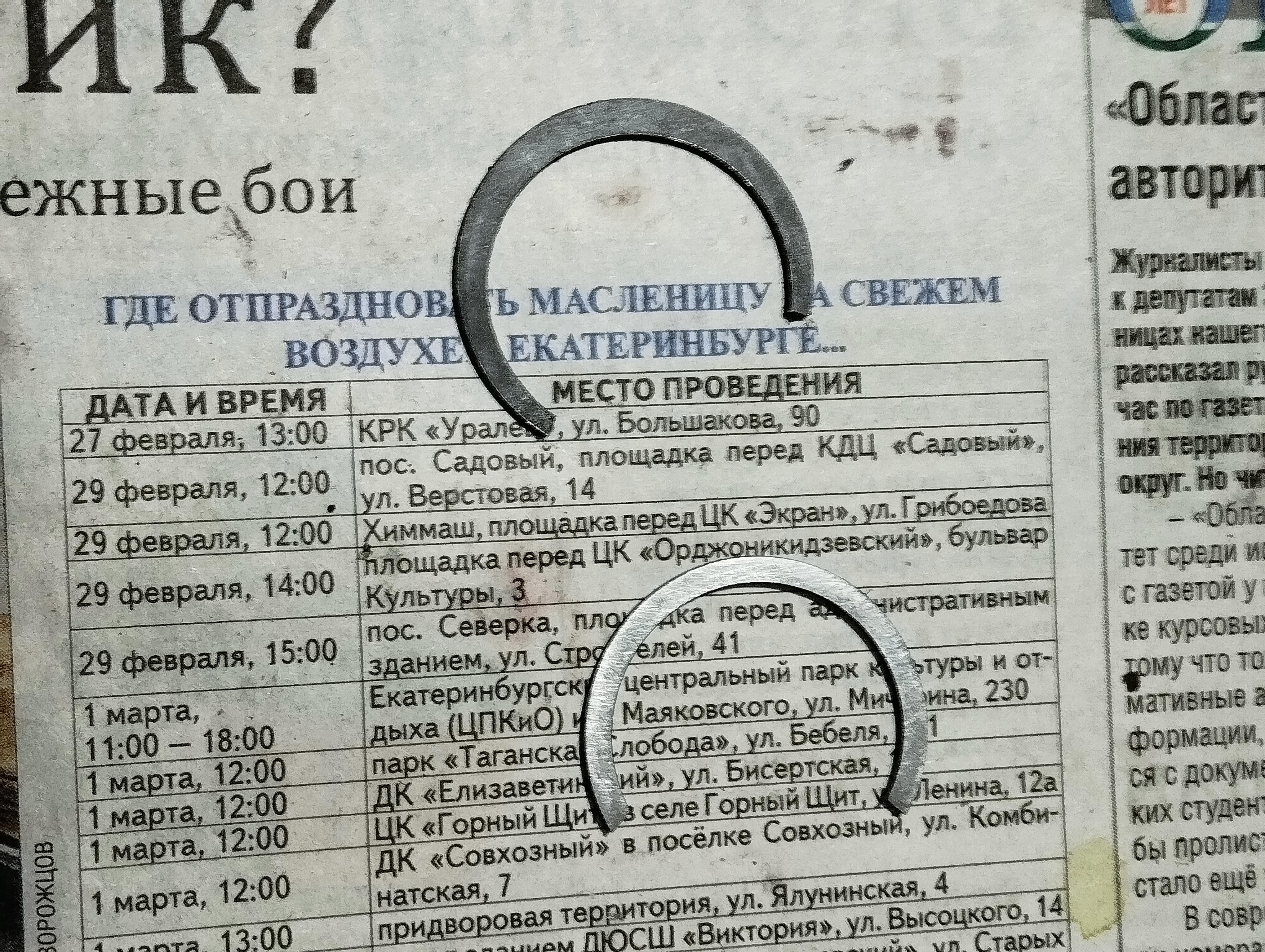

На работе не удалось, все токари, что могут, в отпуске...
Пошёл другим путём, изучил ГОСТы, таких колу по ним нету.
Но есть вот такие, толщина 1,2 мм Заказал вчера на озоне, думал придёт 10 штук, пришло сегодня одно
Ну, раз пришло, хоть и одно, будем пилить... Встало отлично!
Заказал ещё комплект из 5 шт.
Но, ждать неделю...
Но, ждать неделю...
