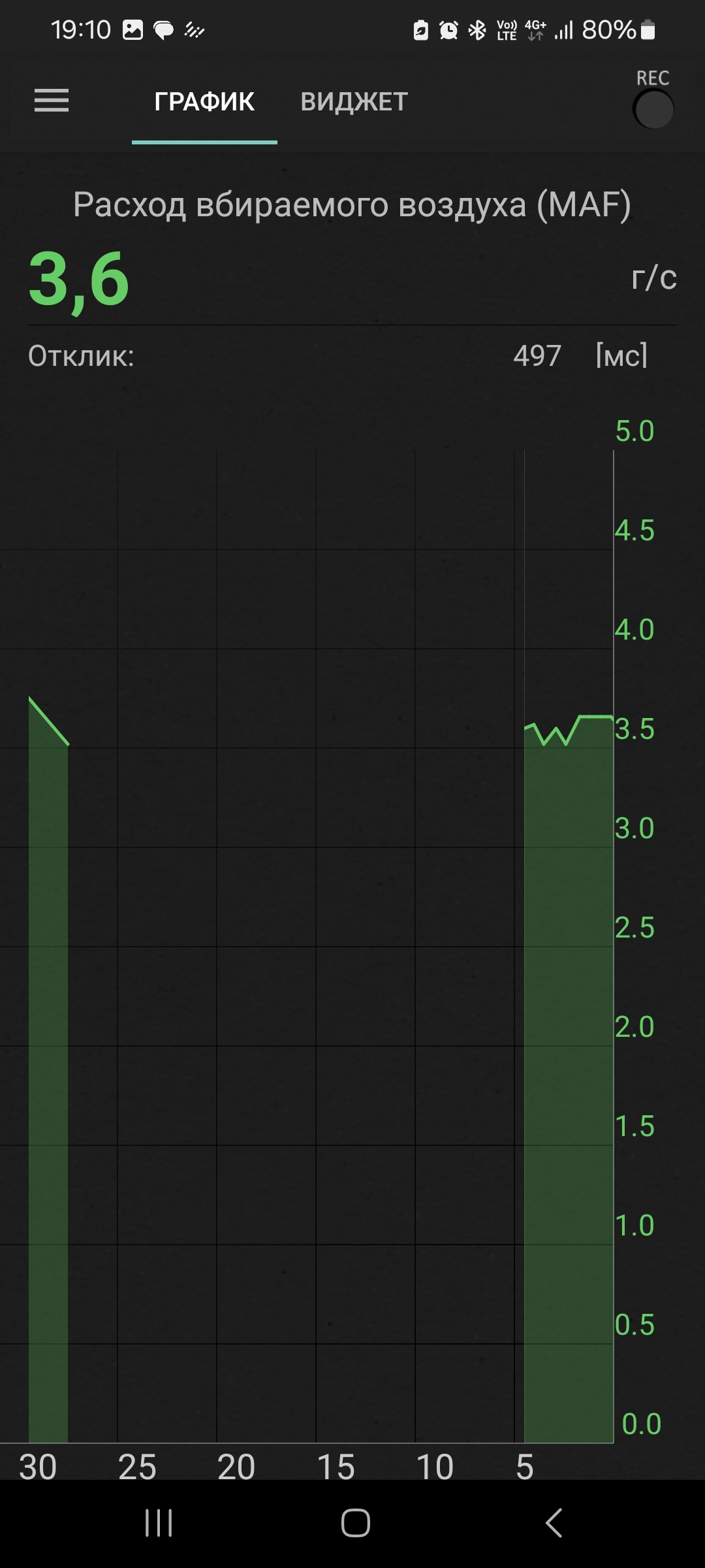

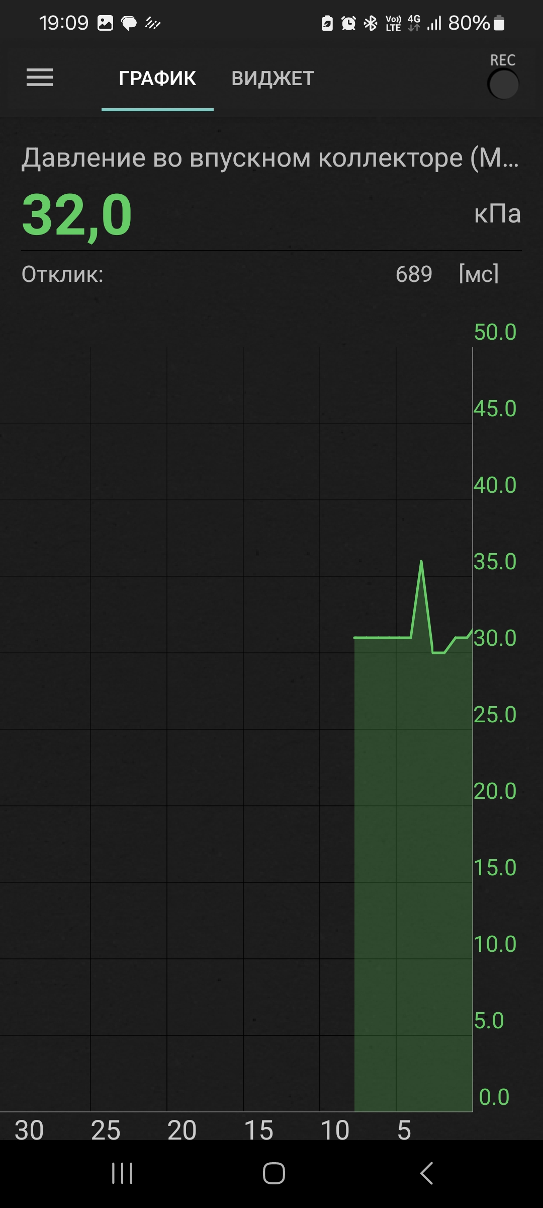

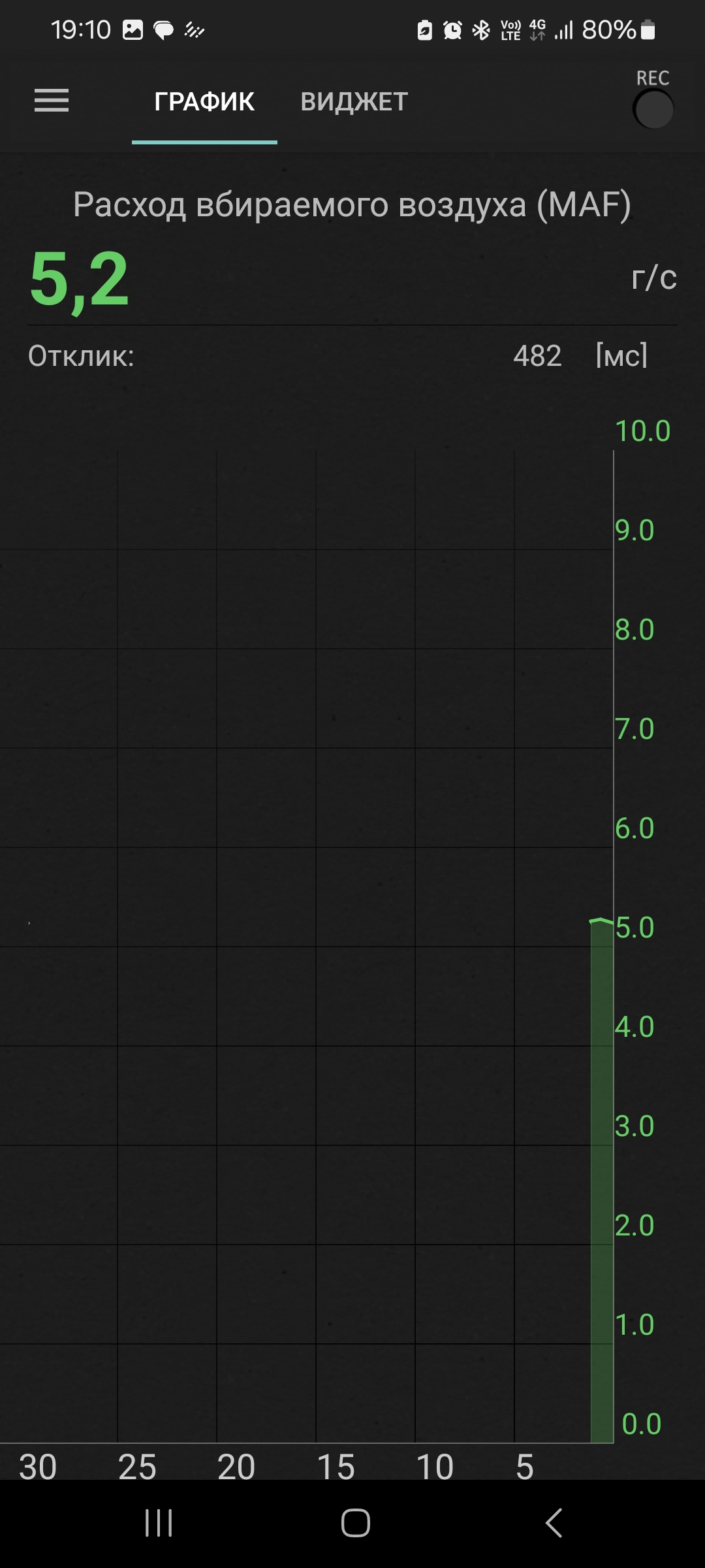

3.0 бензин топливная коррекция в минусе
Map. Уложился в норму на прогретом , паркинг, без кондея. Скачек это кондей, сразу выключил. Поэтому горб
Maf. Хз не нашел данных по нему
После замены маф ( бу)стало 0-2 на оборотах и -4.5-8 на холостых
