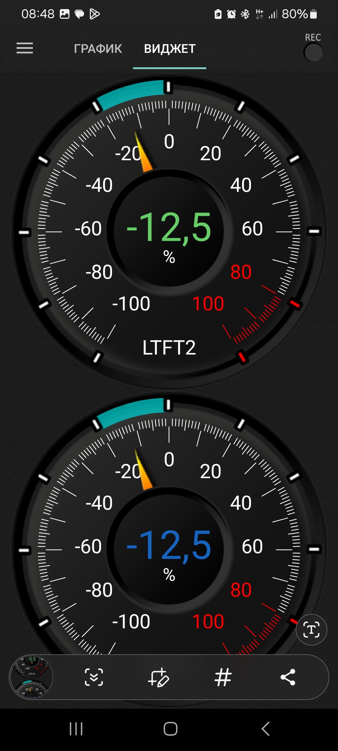

3.0 бензин топливная коррекция в минусе
С момента покупки авто долгосрочная коррекция на холостых -12.5 по обоим головкам. На оборотах около -6. Недавно вышел из строя датчик 1 банк 2, поменял ошибкабыла p0154. После замены ошибка ушла, но коррекция - 12.5 через день стала. Так же как и было до поломки датчика. Из чего делаю вывод, что не в датчике дело. Машина ведет себя нормально. Расход около 13литров по городу. Подскажите, в чем причина такой сильной минусовой коррекции. Катаюсь с такой коррекцией около 100к
-5 примерно. Масло не ест (500гр за 7-8 ткм)
При этом авто заводится хорошо, пропусков нет, тяга норм...

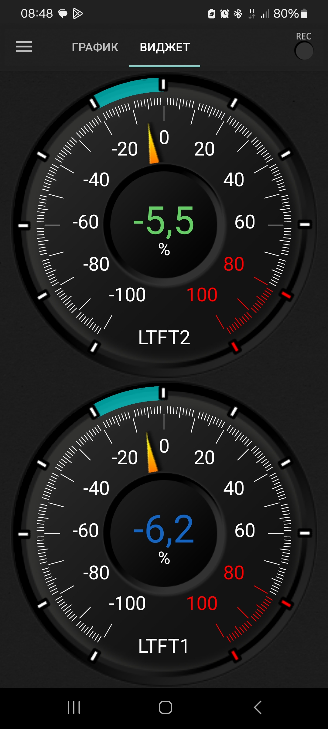

Картинки
Картинки
