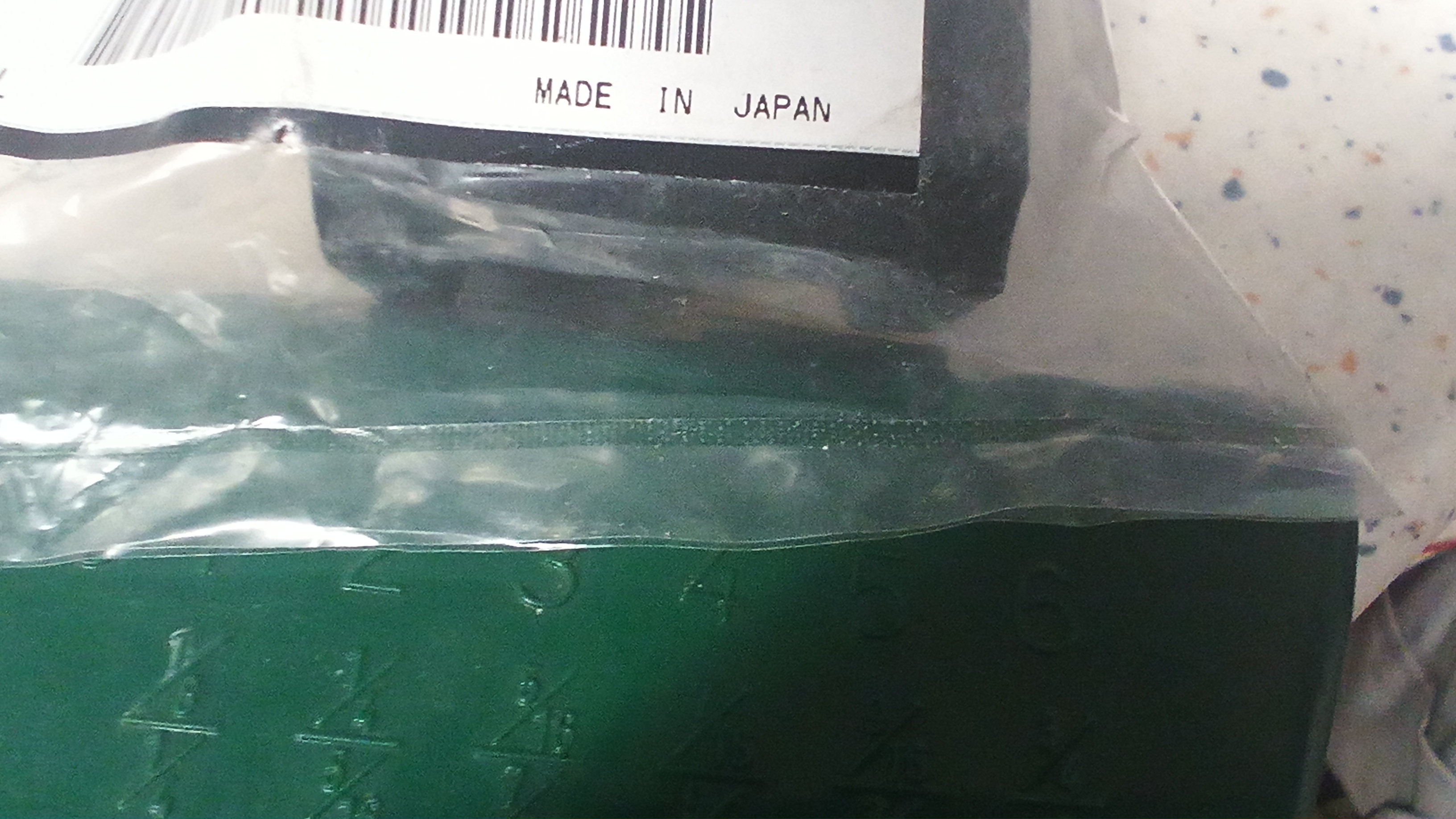

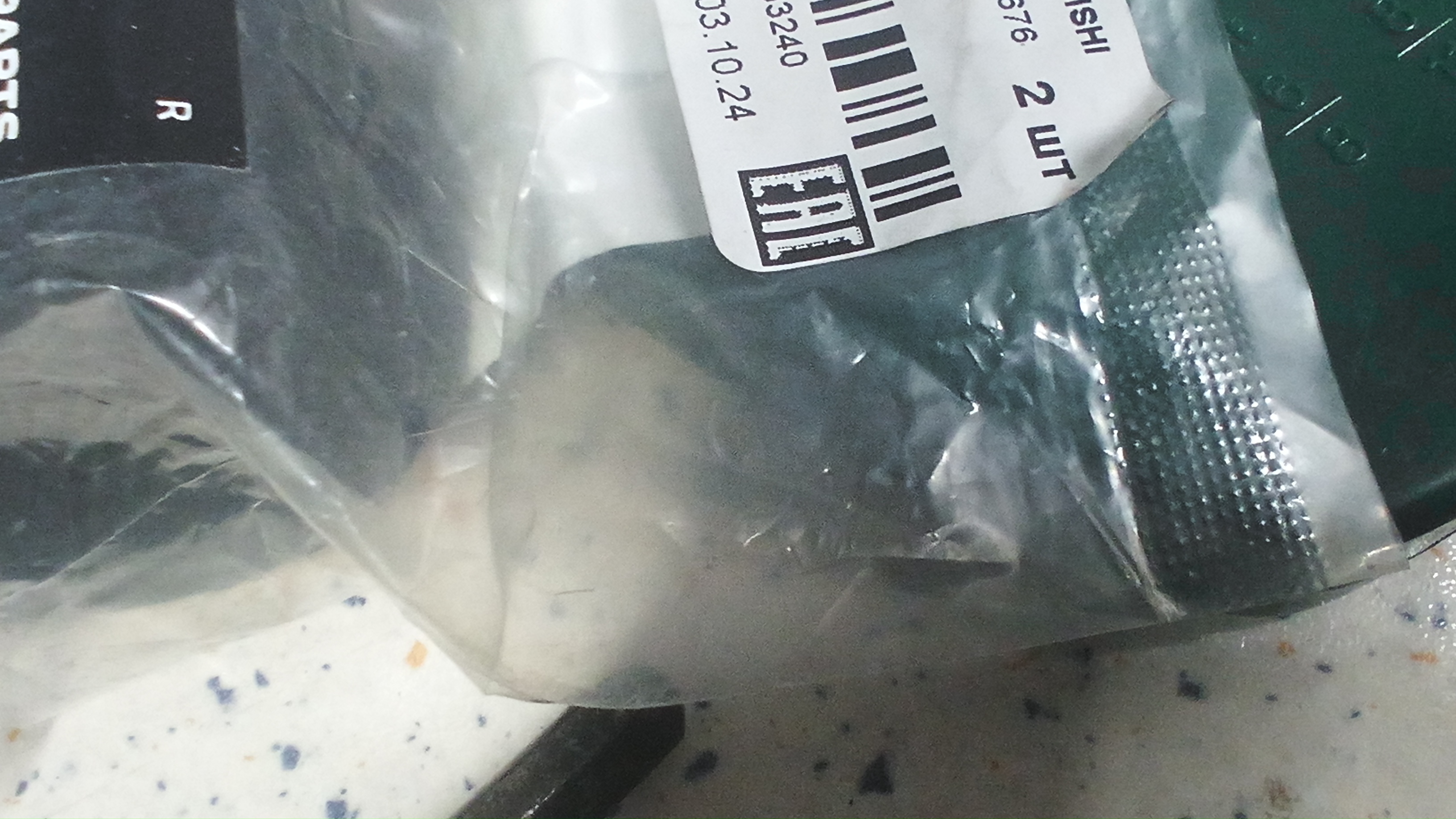

Tranzit писал(а): 11 ноя 2024, 13:16 Запаяны сверху нормально были.
Из-за пятьсотрублёвых будут с подменой заморачиваться?
Через два дня посылка на месте должна быть. Посмотрим, что магазин ответит.
Запаяны нормально - это накатка в вертикальную "сеточку". И, похоже, кто то заморочился из за 500р. Повторюсь: на Ваших фото выше - два разных сальника.
Во вложении для примера фото оригинальной запайки пакета, верх пакета - широкая полоса, низ пакета - узкая полоса. И никак по другому...

Магазин ответил. Мои сальники на 0,8 мм больше диаметром, чем у них в складе. Вернут финансы.

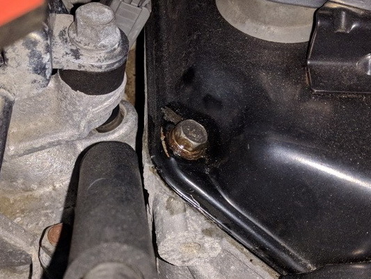

Вопрос можно в этой же теме: клапанные крышки надо второй раз протягивать через некоторое время?
Поменяли колпачки, прокладки и через месяц заметил следы масла появляются потихоньку на болтах.

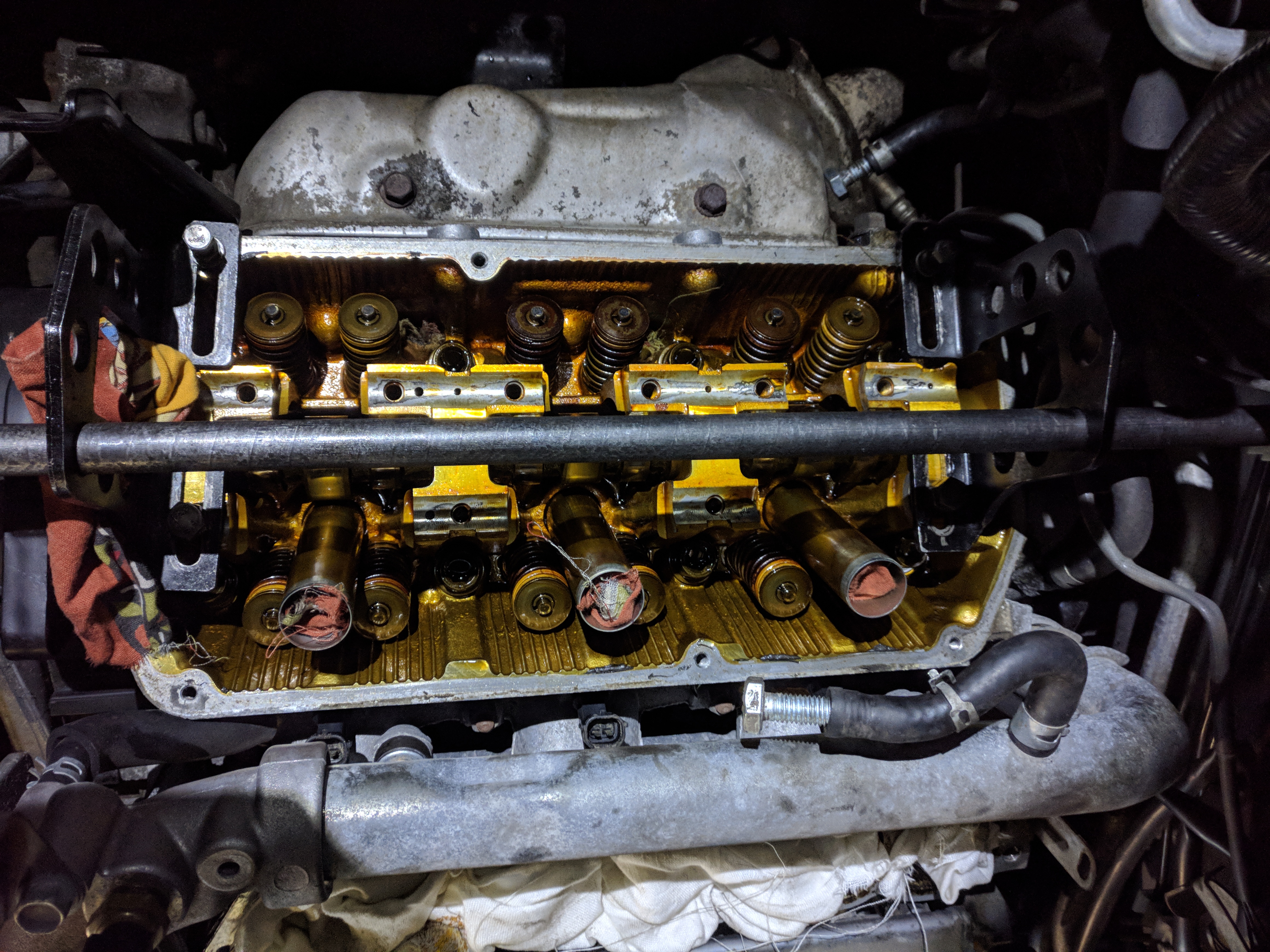

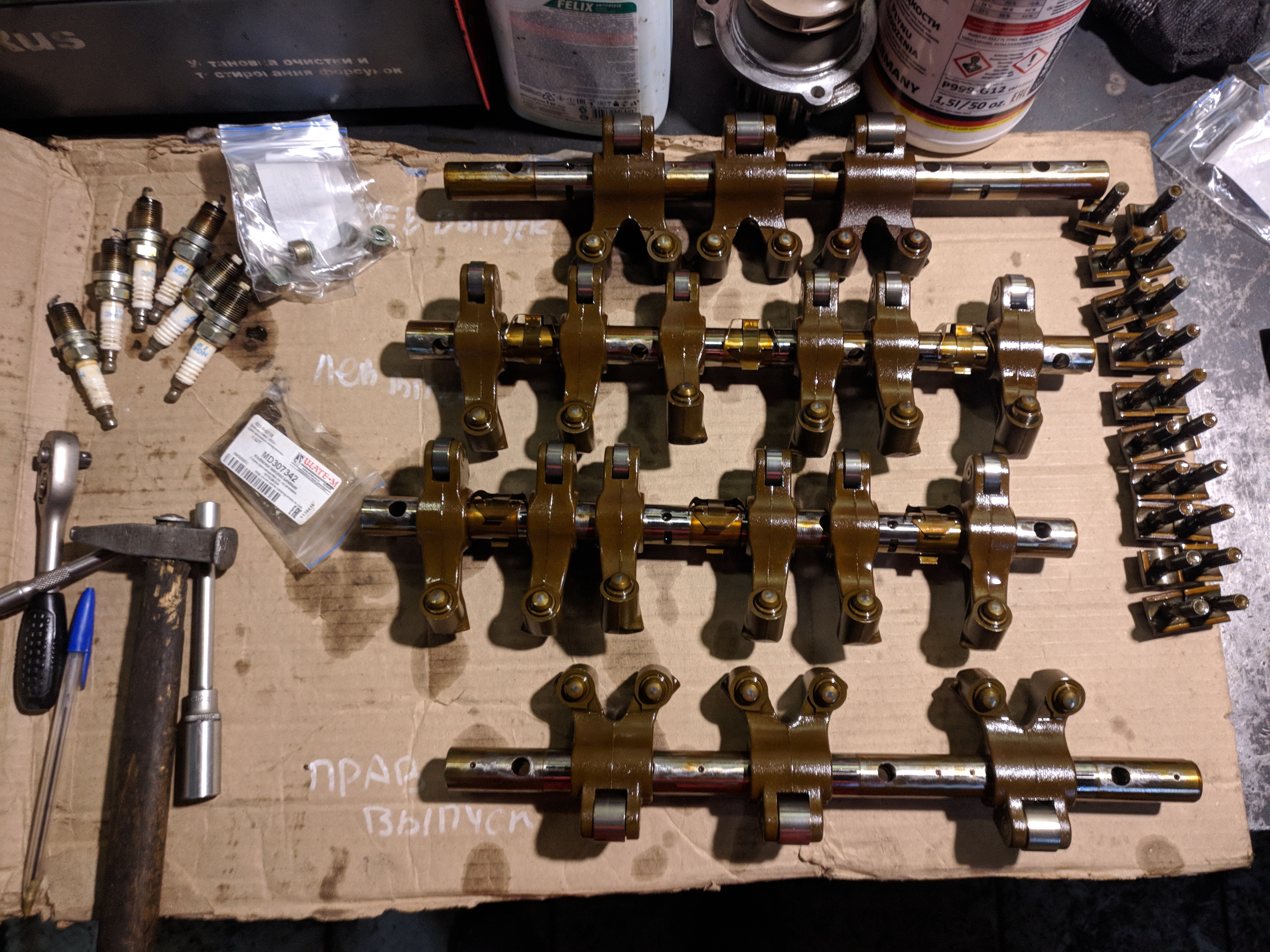

И ещё вопрос, вот это сильно закаканый мотор, на ваш взгляд?
dvm99
Сообщения: 22505
Двигатель:: 6G72, 12клап.,
Откуда: Свердловская обл.
Благодарил (а): 749 раз
Поблагодарили: 1090 раз
Расход масла 3.0 6g72 бензин
Сообщение dvm99 »
Tranzit писал(а): 14 дек 2024, 22:01 И ещё вопрос, вот это сильно закаканый мотор, на ваш взгляд?
Да вообще прекрасный! Как я это называю: культурный слой отложений. :)
Только о состоянии мотора это ни о чём не говорит...
Сообщения: 57368
Поблагодарили: 4773 раза

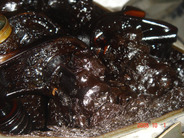

Tranzit писал(а): 14 дек 2024, 22:01 вот это сильно закаканый мотор, на ваш взгляд?
На разборку пора отдавать.....
Вот к чему нужно стремиться. ::-[:

Tranzit писал(а): 14 дек 2024, 21:53 клапанные крышки надо второй раз протягивать через некоторое время?
Не надо. Если только проверить. Если тянуть "дальше" - станут кривые...

SNOOPER писал(а): 14 дек 2024, 23:45 Вот к чему нужно стремиться.
. Это из за использования "левого" масла...
Сообщения: 57368
maxkam писал(а): 15 дек 2024, 08:59 Это из за использования "левого" масла...
Нет.
Это из за избытка сервиса.
Машина со штатов.
Представь.
заезжает на заправку.
Там латинос: Вам масло проверить-долить...??
-Yes, of course
А что от там налил ХЗ.
Потому и в Штатах на рынке с 2010г присутствуют только совместимые масла.
Хочешь продавать, проводи тесты, получай разрешение....
Так же не следует забывать о перегревах....
