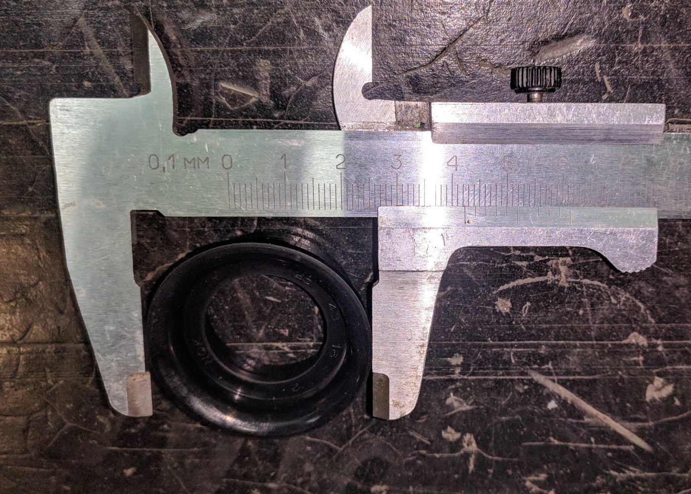

Добрый день! Чтобы не создавать тему, напишу здесь, к тому же работы проводили по причине расхода масла.
Меняли маслосъёмные колпачки, прокладки крышек и свечных колодцев. Заказывал всё оригинал.

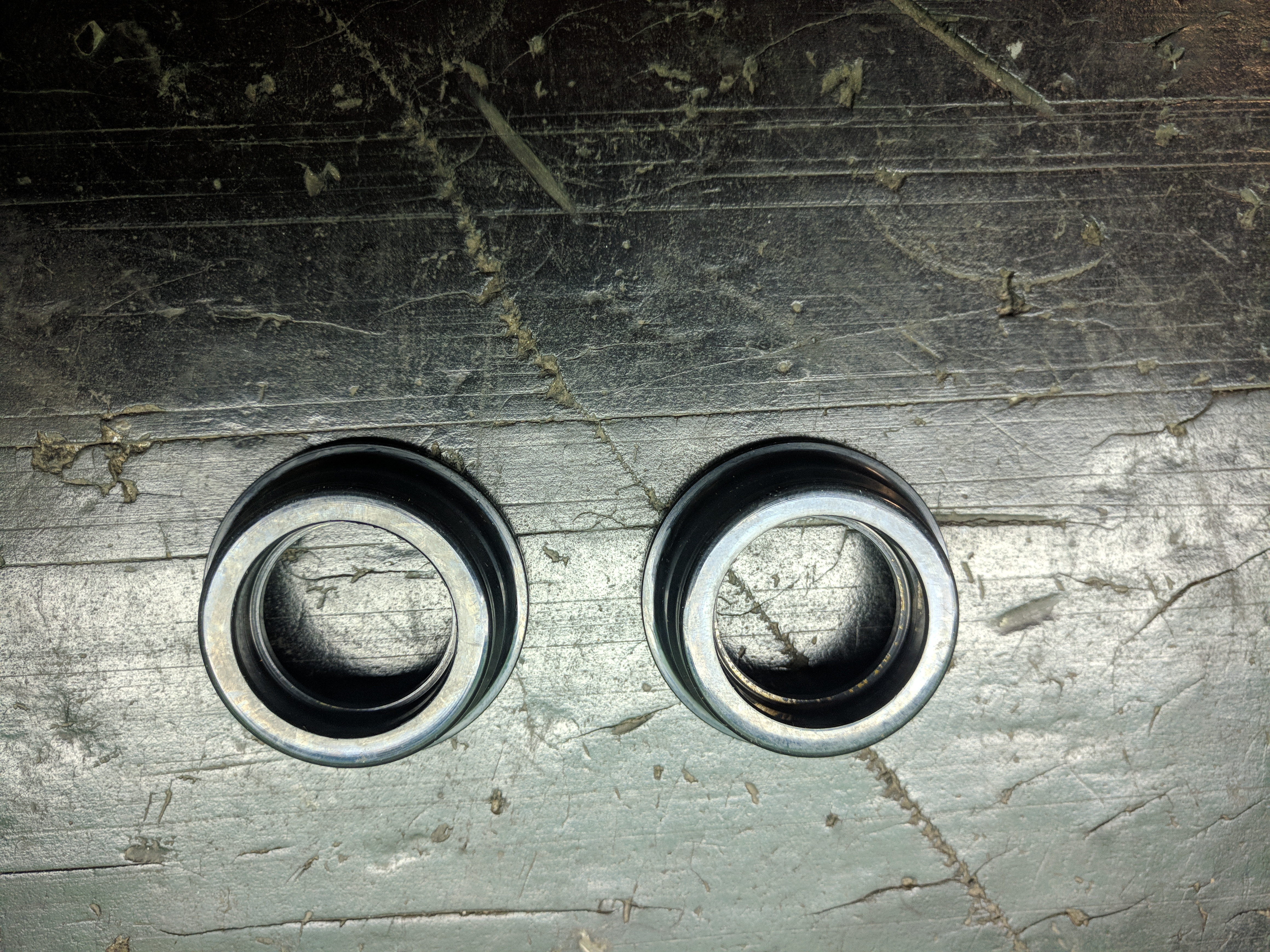

Новые сальники свечных колодцев практически не держатся на месте.

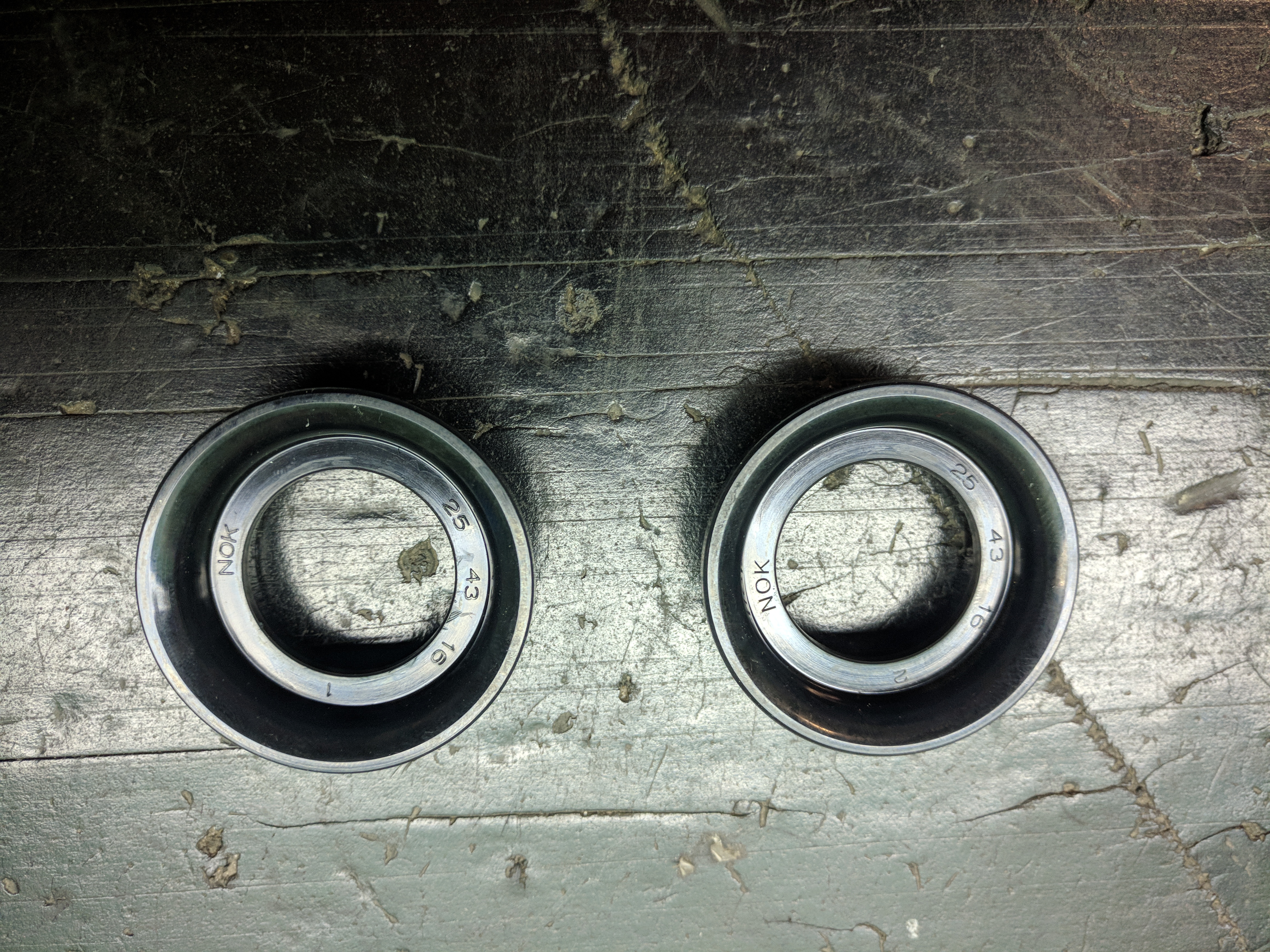

Заказывал оригинал - MD198128, на сальниках надписи NOK (он делает для Мицу) и цифры 25 х 43 х 16, я так понял это размер. Измерил посадочное место сальника - 26,5 мм. Подскажите какой размер колодца должен быть и какой размер сальника?

Судя по фото, и по источникам, сальники колодцев у Вас оригинал.
https://kontrafakta.net/blog/poddelka_a ... itsubishi/
Имхо, я бы на своём авто не парился - ставьте спокойно.
Размеры Вам вряд ли кто тут подскажет, бо никто не заморачивался никогда...
P.S. На Вашем фото этикетки присутствуют как минимум 3 признака защиты от подделки. Фото пакета и его запайка не видны. Фото сальников немного невнятное. Буквы и цифры на оригинале должны быть тонкими и чёткими, края литья без раковин и облоя, глянцевые

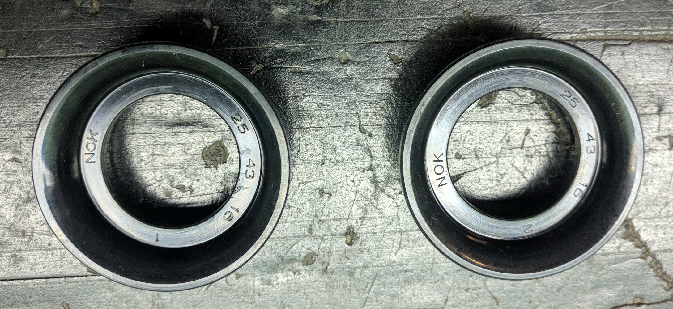

Посмотрел. Вопросов стало ещё больше...
Такое ощущение, что слева подделка, а справа оригинал. Имхо, фото явно не удачное. Может, ракурс такой, но в данном случае мне кажется, что на фото детали разных производителей...
P.S. Повторюсь: слева - подделка, справа - оригинал...
P.P.S. Это точно из одной упаковки? Как она была запаяна?

Кстати да, я тоже сейчас внимательно посмотрел, слева шрифт толще и покоцанный какой-то, а справа тонкий и чёткий. Несколько штук измерил штангелем, посадочное место - 26,2 - 26,5 мм.
Мне позвонил моторист и сказал, что новые сальники не сидят плотно на колодцах, "болтаются". Поэтому решено было оставить старые, которые я брал в том же магазине полгода назад. И тоже был NOK. Но я их тогда внимательно не рассматривал.
Каждый сальник был упакован в отдельный пакет, сзади пакета была наклейка Это от колпачков, на сальниках такая же была - Шате-М.
Фото резинок сделать не могу, вчера отправил посылку в магазин. Обещали разобраться.

Дык, про наклейку сказал уже... Меня шов нижний на пакете смущает... Верхняя часть срезана, сложно однозначно что то сказать... Может, и подменили где
Tranzit
- Сообщения: 189
- Зарегистрирован: 22 мар 2012, 16:41
- Откуда: Север
- Благодарил (а): 24 раза
- Поблагодарили: 6 раз
Расход масла 3.0 6g72 бензин
Запаяны сверху нормально были.
Из-за пятьсотрублёвых будут с подменой заморачиваться?
Через два дня посылка на месте должна быть. Посмотрим, что магазин ответит.
