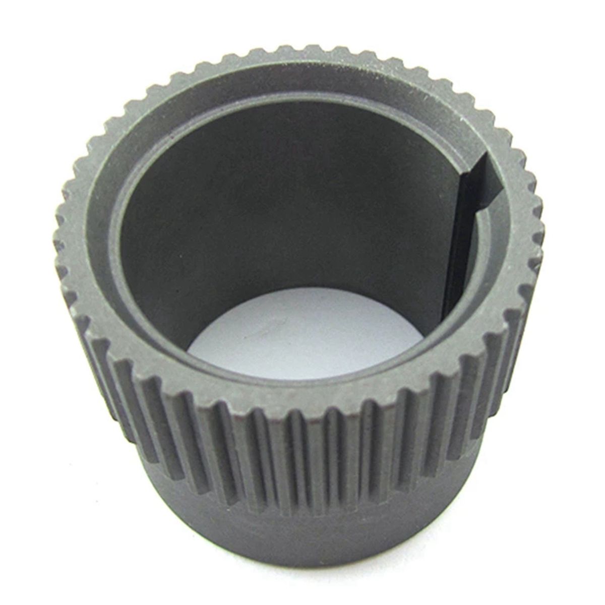

На хвосте коленвала за шкивом 2 шестрни грм и БВ
За ними втулка ( шестерня привода масло насоса)
Втулкой назыаают по томучто она выполняет поль масло удержание в сопряжение с сальником .
За сальником втулка имеет зубья для привода маслонасоса , который живет в крышке где сальник стоит .
Шестерня втулка ( назовем ее так) бывает изнашивается как по зубьям но чаще канавка от сальника накатывается и иногда трескается вдоль
По шпон пазу от перетяжки болта , который держит бутерброд шестерней и шкивов .
Люфты по шпонке в микронах наверно не страшны
А вот на шкиве коленвала видывал шпонпаз разбитый до 15 мм в ширину изза лопнутого болта кв . Мотор гремел а погонщик ехал и ехал

Блин,поздно увидел,от машины ушёл уже:час назад менял сальник кв-подозрительного на этой втулке не заметил-да и не знал премудрости этой втулки.А как состояние этой втулки влияет на работу движка? Шестерня грм болтается на шпонке мм 4-это уже критично?,большой шкив чуть больше,балансир отрезан на первой замене грм 90 т.км.Спасибо Всем кто помогает :*THANK*: Переставил шпонку от шестерни БВ(она без износа) люфт стал меньше

На работу она не влияет. Она влияет на всю сборку. Если есть износ и трещина. То будет сочится масло. И может ослабнуть вся сборка. Что у тебя и произошло по сути.

Fox414 писал(а): 12 янв 2025, 14:07 Шестерня втулка ( назовем ее так) бывает изнашивается как по зубьям но чаще канавка от сальника накатывается и иногда трескается вдоль
Втулка.))

Саня Спасибо:вернулся к машине-визуально втулка без видимых изменений,трещину не нащупал,торец ровный с чёткой фаской,там так то сухо и чисто,сальник заменил на всякий случай,так как родной ещё. А как эта втулка меняется ?

Снимается сальник. И она вытаскивается просто руками.
Попробуй иголкой по кругу поцарапать. Проверишь на трещену.

Мужики Всем Огромное Мэрси :*THANK*: на шестерне-втулке действительно нашли микротрещину-заказал.Токарь сделал увеличенную шпонку 6мм толщиной-это максимальное место на шестерне грм,напильником подгоняем всё по месту.Отпишусь

Урал писал(а): 13 янв 2025, 16:53 на шестерне-втулке действительно нашли микротрещину
Каким образом? ::-[:

Не снимая сальник,большими сантехническими разводными пассатижами вытащили втулку,иголкой нащупали трещину(её не видно),новый сальник наверно испортился-будем менять.Скажите-стоит крутануть тнвд на 1мм пораньше?
