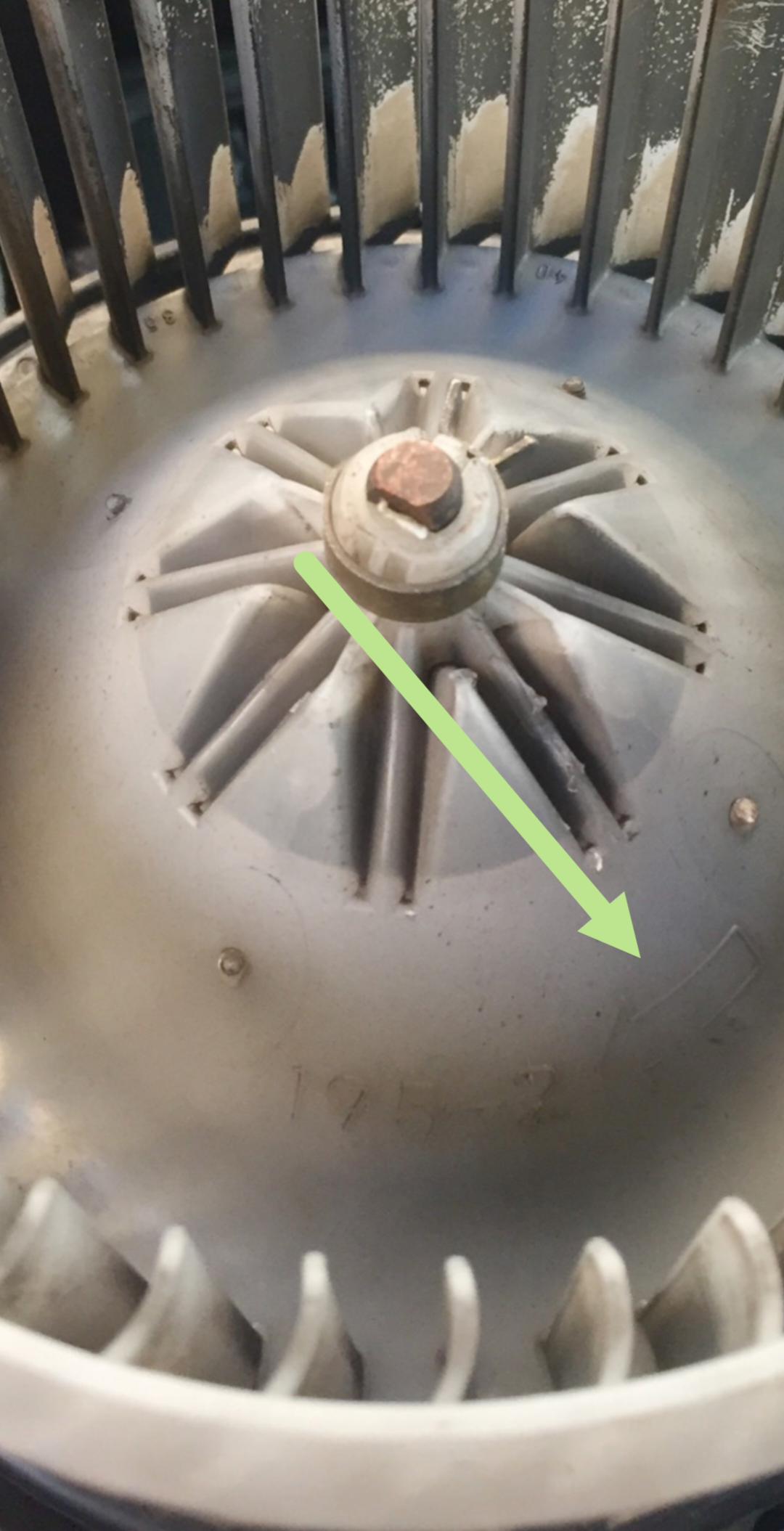

алексей - Маленький Мук писал(а): 13 ноя 2024, 13:13 помойму не туда качает
Лёшк, не может оно "не туда" в случае с центробежным колесом. Никак) Вот совсем-совсем)
Кстати, на колесе стрелка есть, на выпуклой части. Тонкая, плохо видно её, но она есть

алексей - Маленький Мук писал(а): 13 ноя 2024, 13:13 Попробуй дай переплюсовку. помойму не туда качает
Лёх, у него и название Центробежный- это из принципа работы. Т.е. воздух из центральной зоны центробежные силы выкидывают наружу. Наоборот - никак! :)
Хоть запереполюсуйся.

Chumahod писал(а): 13 ноя 2024, 13:42 Кстати, на колесе стрелка есть, на выпуклой части. Тонкая, плохо видно её, но она есть
Паша, почему ты так поздно подсказываешь? :)
Отять разбирать... :*WALL*:

Осмотрел всю выпуклость с пристрастием, ничего не увидел :*SCRATCH*:
Только на корпусе со стороны мотора стрелка есть, она совпадает с направлением вращения.

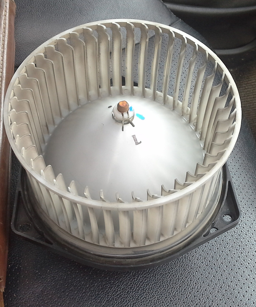

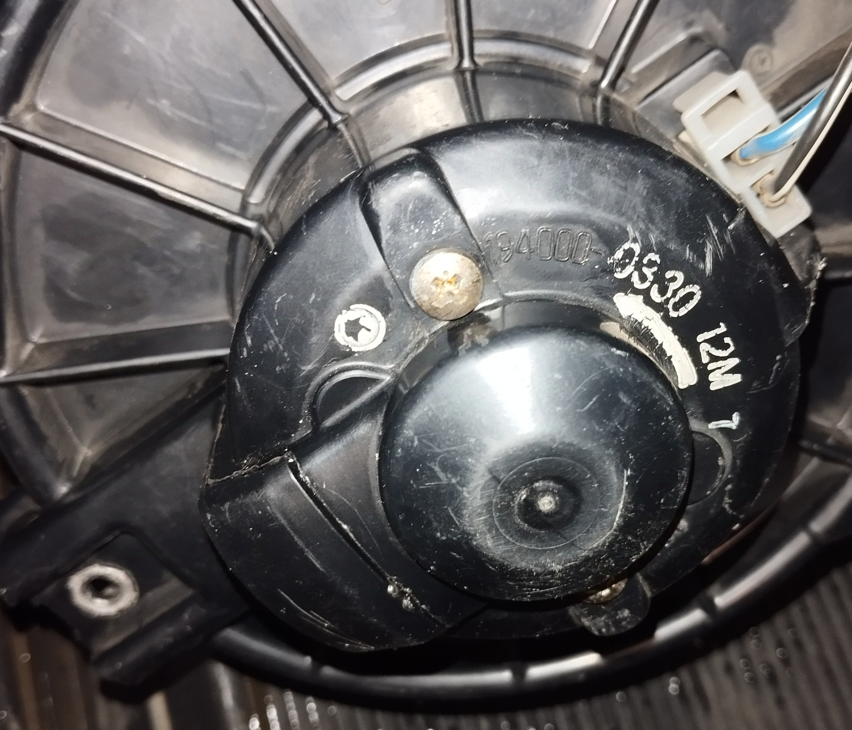

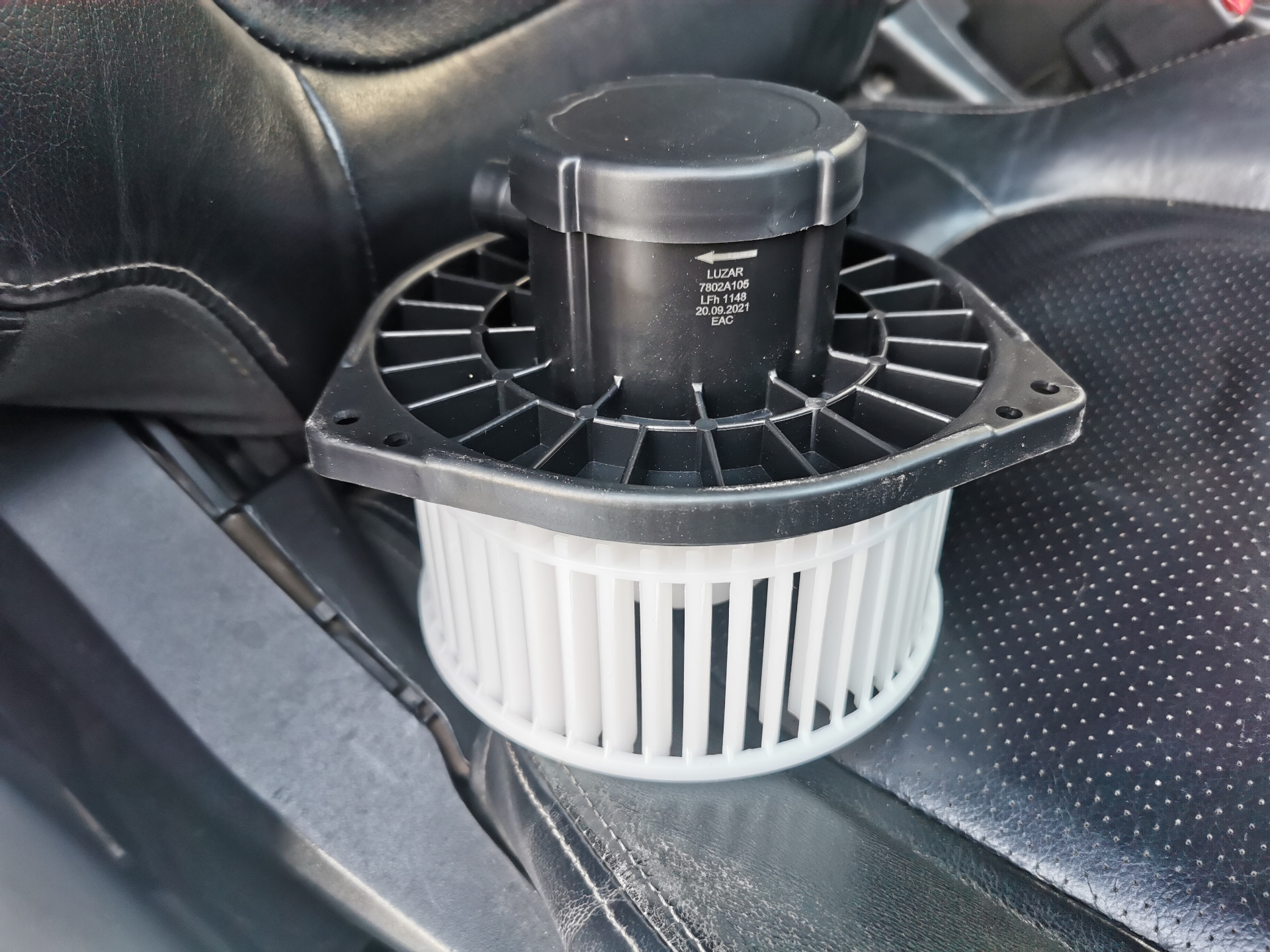

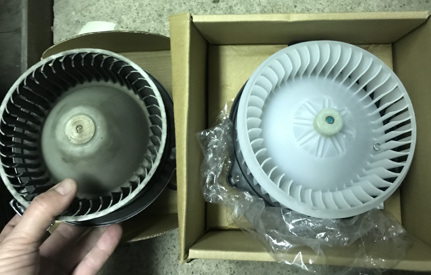

Нашёл)
Как видишь, может быть и буква. Право/лево тоже понятно, но на последнем снимке лопатки явно загнуты вперёд... :*DONT_KNOW*:

Всё, успокоил! ::-D:

Шум вентилятора с вперед загнутыми лопатками несколько меньше, чем у вентилятора с назад загнутыми лопатками.
https://www.inklimat.ru/dictionary/vent ... a888267370
Скорее всего этот параметр был определяющим у ММС. Комфорт- наше всё! ::-D:
Честно говоря, я думал что у назад загнутых лопаток этот параметр ниже...

dvm99 писал(а): 13 ноя 2024, 21:36 Скорее всего этот параметр был определяющим у ММС. Комфорт- наше всё!
Не только) они меньше проседают при росте сопротивления (например, при постепенном засорении фильтра). В пределах рабочей характеристики, конечно.
