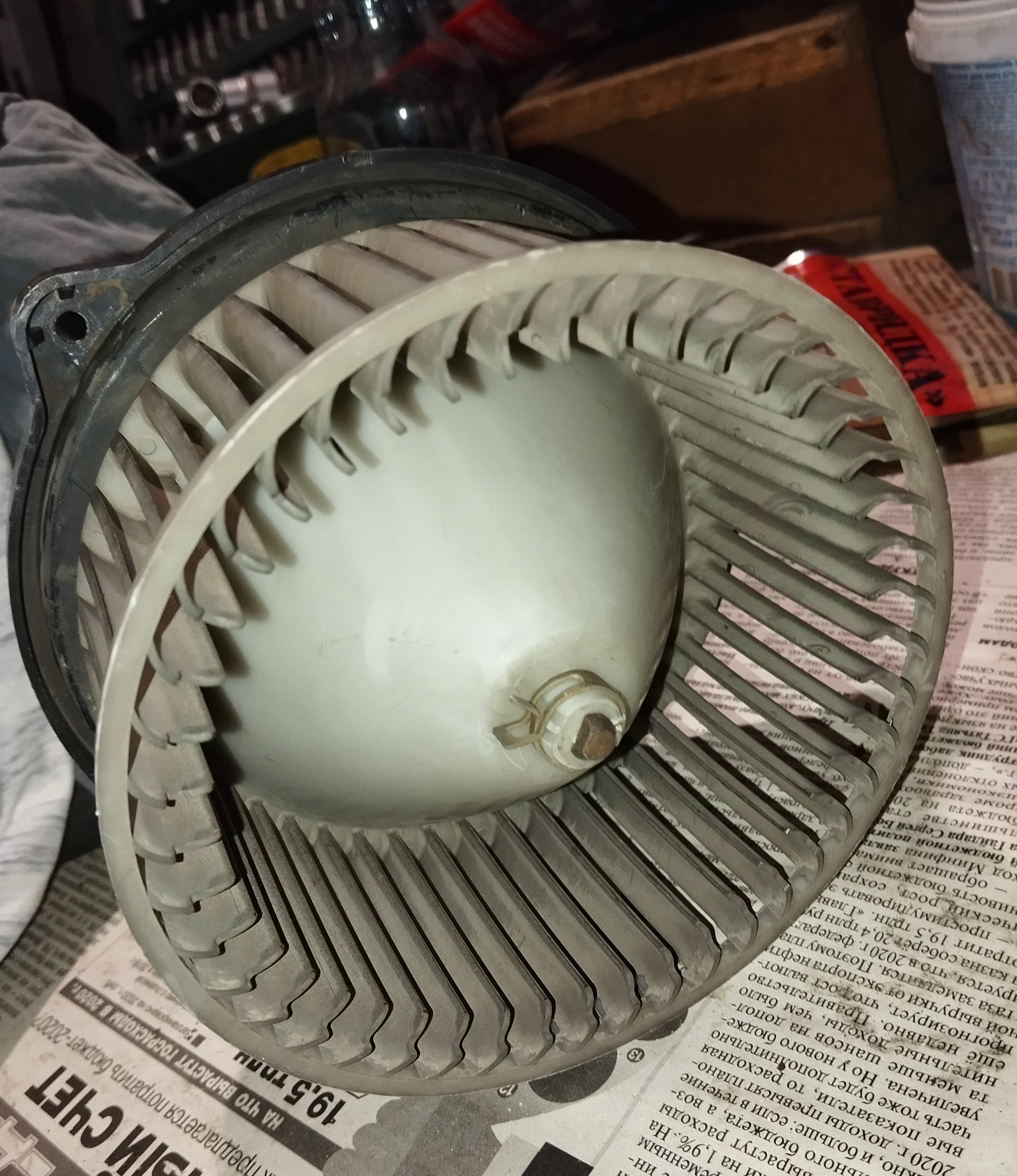

Сегодня разобрал. С маслом я явно переборщил, попало на коллектор. Как смог, почистил.
Люфтов ощутимых нет.
Подшипники промыл, и смазал молибденовой смазкой (по характеристикам до -40).
Зацепила одна вещь: наклон лопаток по ходу вращения (вроде как кпд должен быть ниже), но есть такие, я в курсе.
Само вращение- в нужную сторону в улитке.
Просто возникло сомнение, что до меня вентилятор меняли и поставили от леворукого. А у меня японец, там всё наоборот.

Лёха, да будет тебе известно, центробежный вентилятор всегда в одну сторону качает, даже если в обратную сторону раскрутить
Чтоб было понятно, что меня смущает,
вот колесо, вращается оно ПО часовой стрелке.

А что тебя смущает? Центробежные вентиляторы с загнутыми вперёд лопатками очень распространены
главное, чтоб колесо вращалось "по улитке". В противном случае, давление будет процентов на 60 ниже, а производительность упадёт на 70-60%, но как ты правильно заметил, "дуть" будет в ту же сторону... )

Да, почитал, есть такое дело, но сколь мне попадалось вентиляторов в промоборудовании, ни разу не видел такого.
Просто мож кто лазил до меня и поставил колесо от леворукого.
Смотрел на фотки аналогов, там разнобой: где вперёд стоят, где назад

Как правило, это импортные колëса, Nicotra и иже с ними. Большинство тангенциальных вентиляторов тоже имеют загнутые вперëд лопатки
