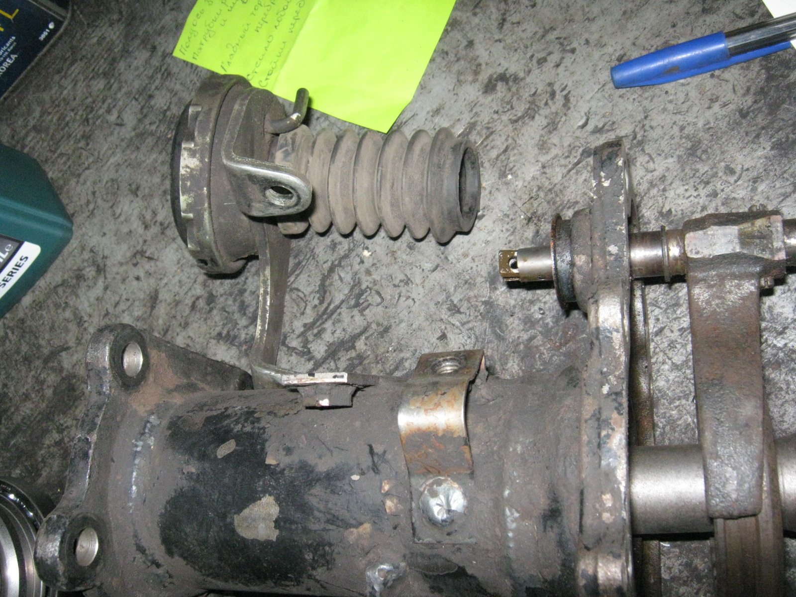

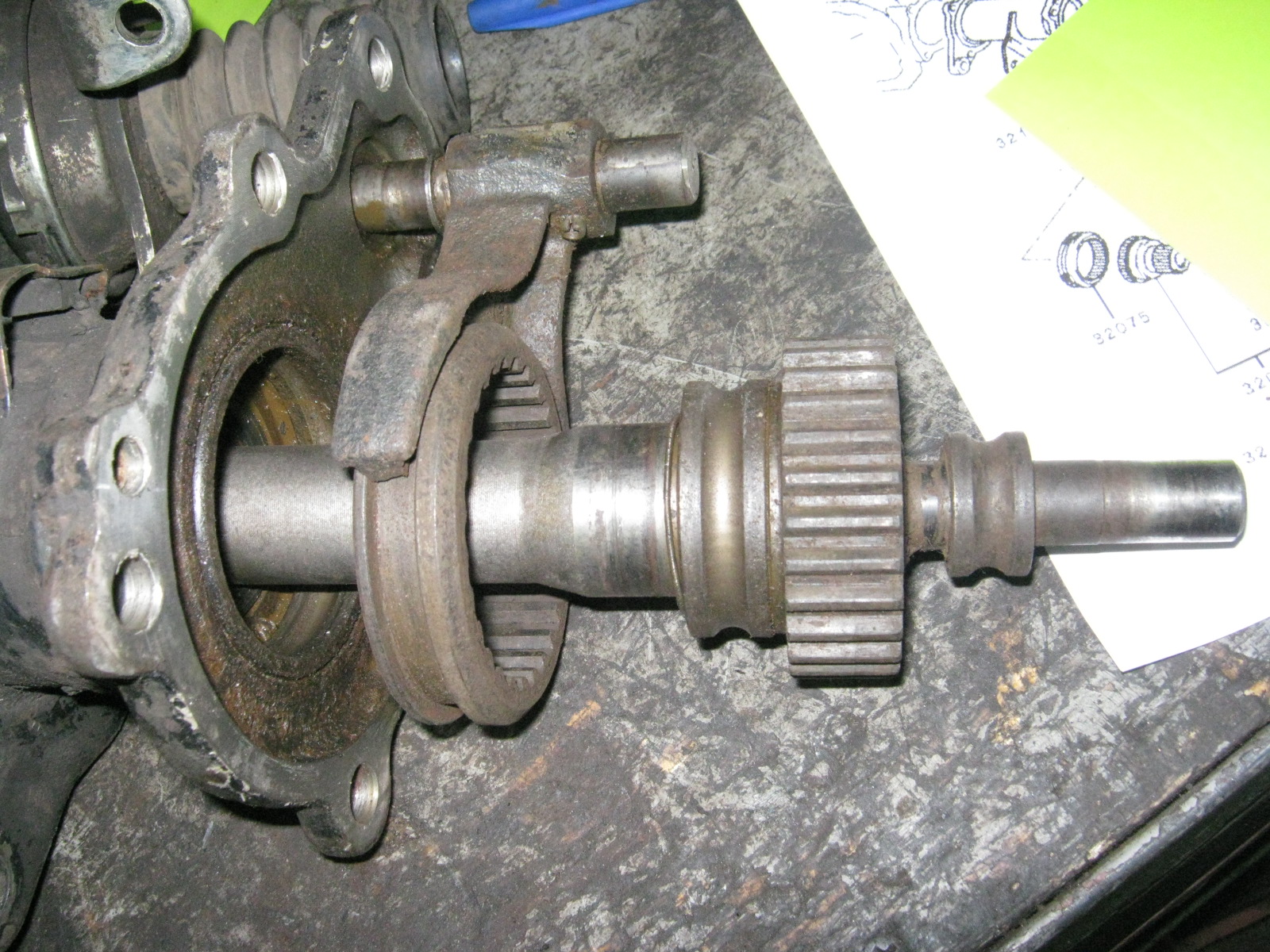

Господа подскажите пожалуйста, на минике не гаснет индикатор включения переднего моста, и левое колесо всегда введено в зацепление с редуктором. Раздатка отключает передний мост, а муфта не выводит левое колесо из зацепления.

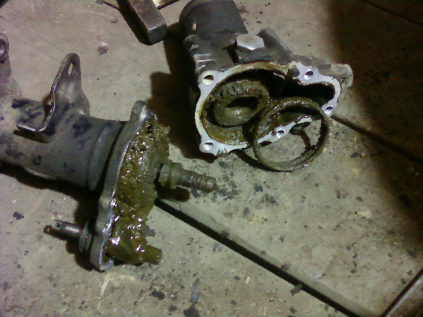

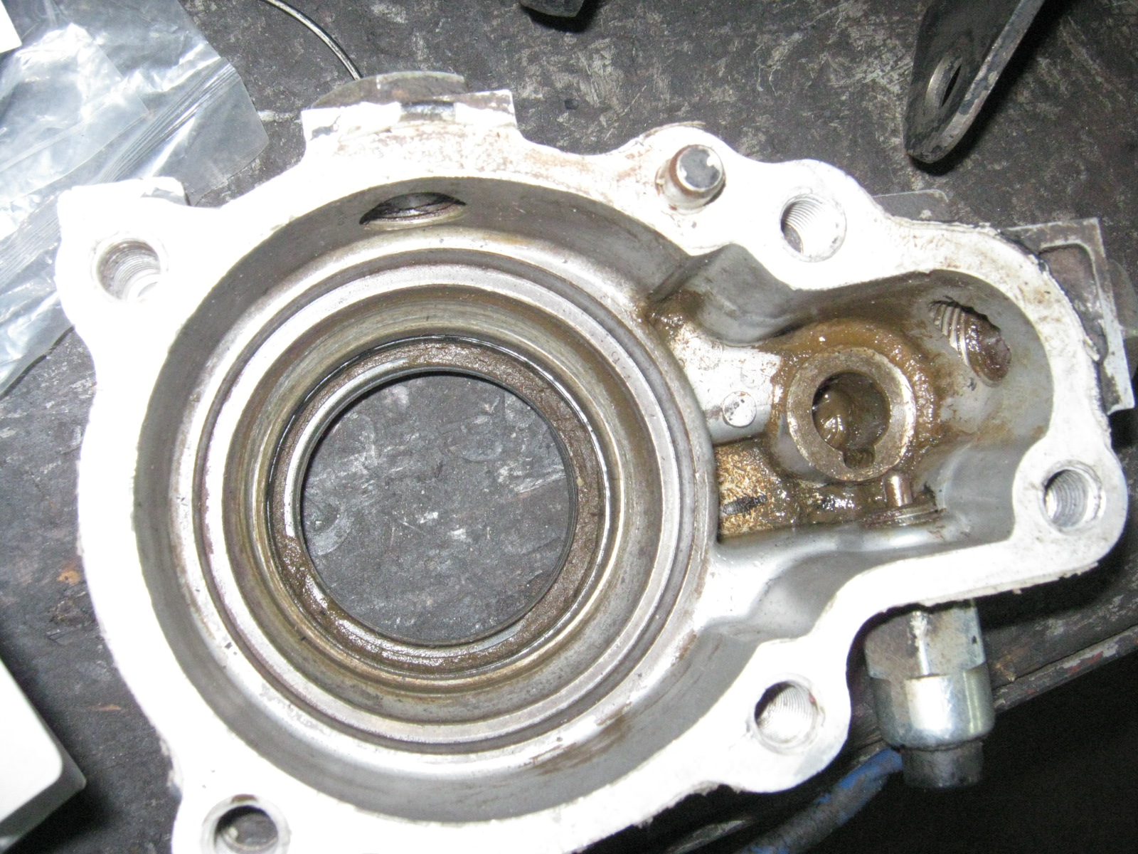

Актуатор целый? Вакуум есть, от руки шевелиться? Клапаны живые? А может быть "подключайка" уже померла, ибо там сальник левой полуоси хилый и масло через него уходит и грязь набивается, и приходит хана подшипникам...

Вывесить колесо, и пневмопривод от руки можно перемещать, покручивая колесо, чтобы муфта вышла из зацепления.

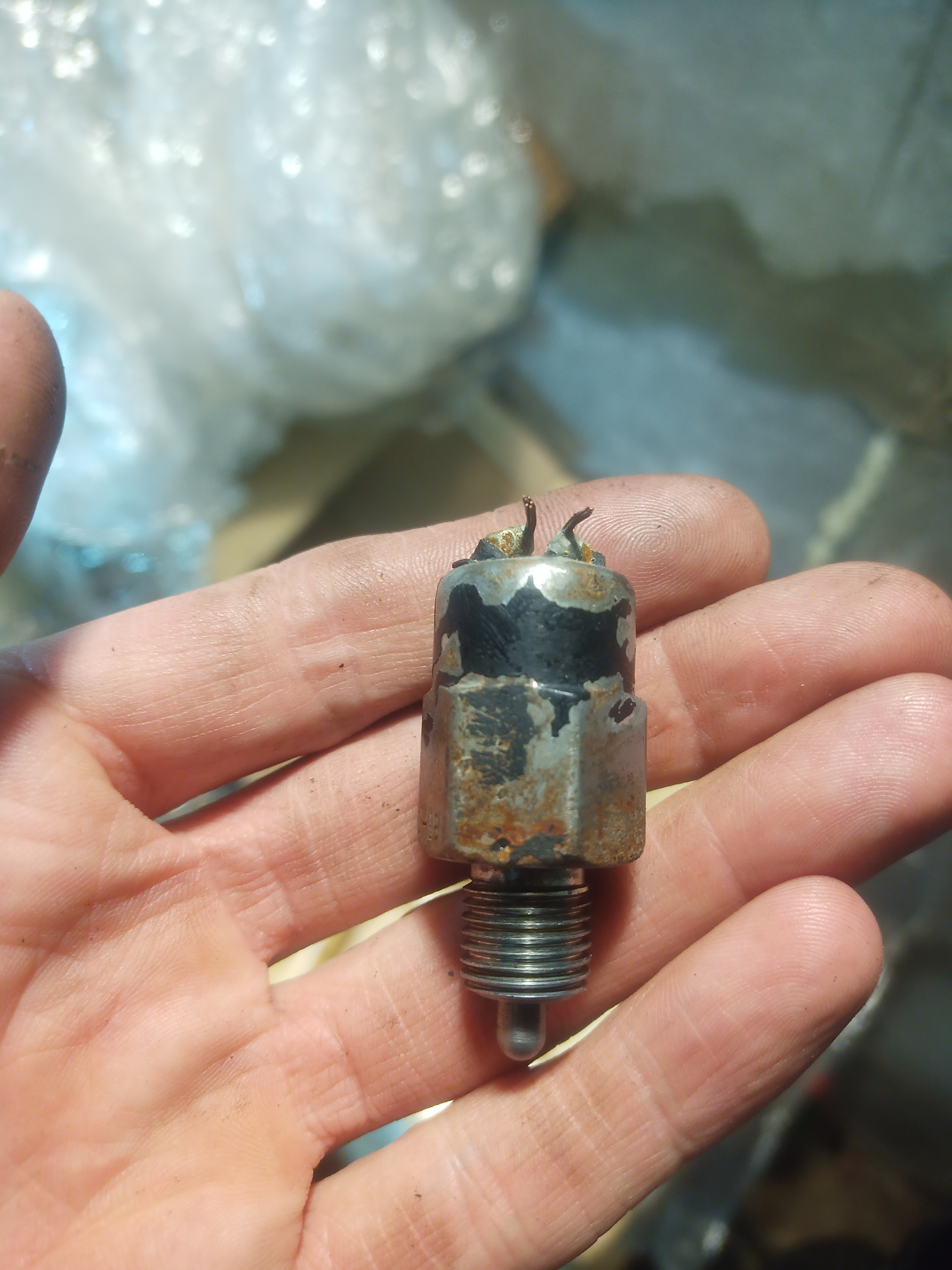

У меня на Паджеро ИО передок тоже мозг парит, моргают передние колёса на приборке, мол не отключился передок. Датчики все проверил - все работают, на раздатке их ТРИ штуки (на ИО), все поменял на новые оригинальные.На Джуниоре всего один. На подключайке провода на датчике под корень оторвались - расковырял датчик - запаял заново, залил эпоксидкой, но всё равно моргают. Датчик рабочий - проверял тестером. Заказал сразу клапана -

На каком пределе? Надо проверять на самом нижнем= на Омах.

Разумеется на омах проверял. С Цэшкой дружу, как и с паяльником и прочими микросхемами. Знаю, что у датчика может быть повышенное сопротивление и от того он не работает.Уже пройденный материал. На ИО проходил это. Поэтому новые поставил.
И да, на ИО, Мини, Джуниоре - размыкается левая полуось по ходу движения, и ещё между редуктором и т.н. "подключайкой" стоит сальник, поэтому масло из редуктора - это масло редуктора, а в подключайке своё, там так-же имеется сливная и заливная пробка, и даже сапун свой.

В любом случае, хоть один сосок, хоть два - там внутри пружина, которая при пропадании вакуума подключит левую полуось. Если система герметична - то вакуум долго держится и "подключайка" разомкнута. Я все эти шланги поменял на вакуумные силиконовые, теперь красота. Да и в подключайке часто меняю масло и сальник, а то однажды одну уже угробил, когда проморгал сальник и масло - внутри всё в кашу из грязи и подшипников превратилось.
