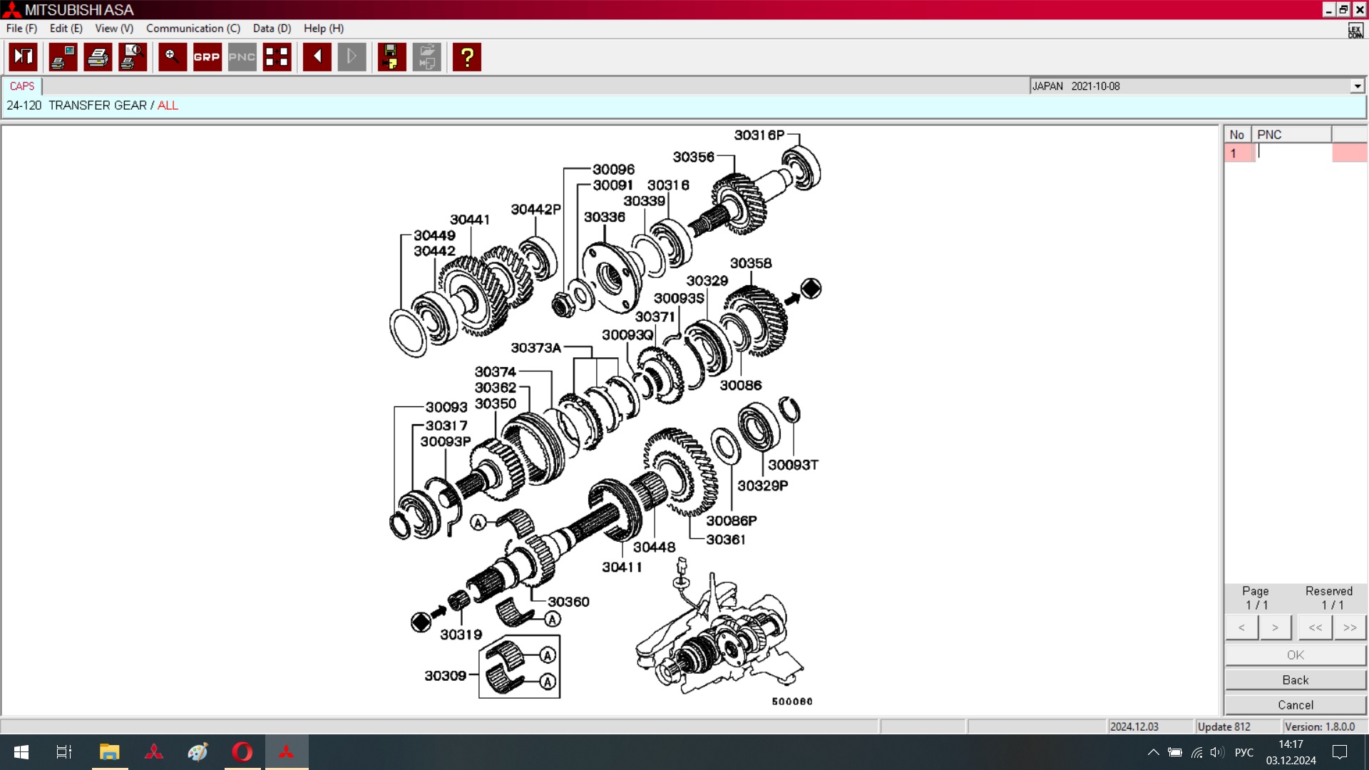

Это мой 900кг с копейками, а мини оказывается ещё легче, разница в весе с КИА почти в два раза.. Да и крутящий момент двигателя(искать не буду), но уверен тоже раза в полтора меньше. И раздатка у нас на шестернях.

Только на заднем на наших машинах зимой опасно ездить. Заднюю ось спокойно уносит. Сменил две раздатки, но тогда они по 3000 рублей стоили, и было их как грязи. Там в принципе ломаться нечему, только подшипники выходят из строя - начинают гудеть. Поэтому купил однажды полный набор подшипников оригинал для раздатки, лежат до поры до времени. Про недостаточную управляемость именно на наших машинах зимой - не слышал. Только на сухом асфальте такое замечал.
