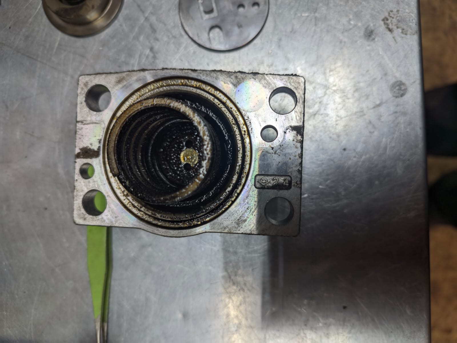

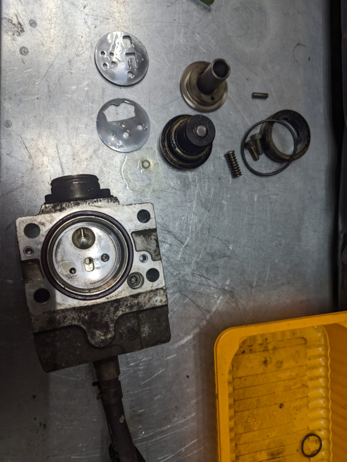

Сообщение white2007 »

Пропуск зажигания
Сообщение Смайлик »
white2007 писал(а): 19 дек 2024, 10:31 Ремонтник скинул фото тнвд
Клапан обратки пусть почистит
Все сделали, скинули видео работы, 6 форсунок и ремонт тнвд 44 рубасика

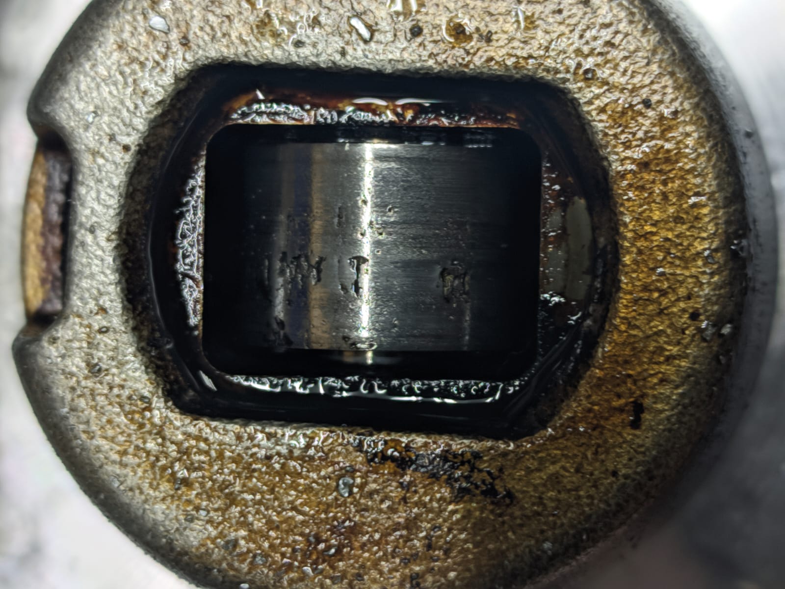

Сообщение Michael7777 »
А как ролик починили? Его есть на что заменить? А если всё так то там и распредвалу плохо? Хотя я прочитал что распредвал под замену... Недостаток смазки что ли? Масляный насос?

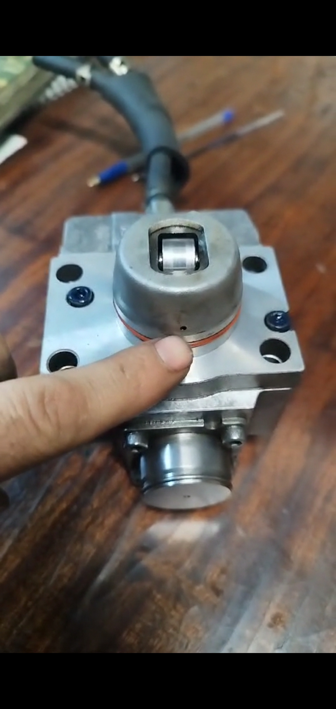

Ролик поменяли на новый, там все новое, поэтому и цена такая, а был забит канал на тнвд герметиком, кто-то там раньше лазил. Короче все исправили, заменили, щас как новый. Да распредвал под замену.

Пропуск зажигания
Вот фото, старое выше фото

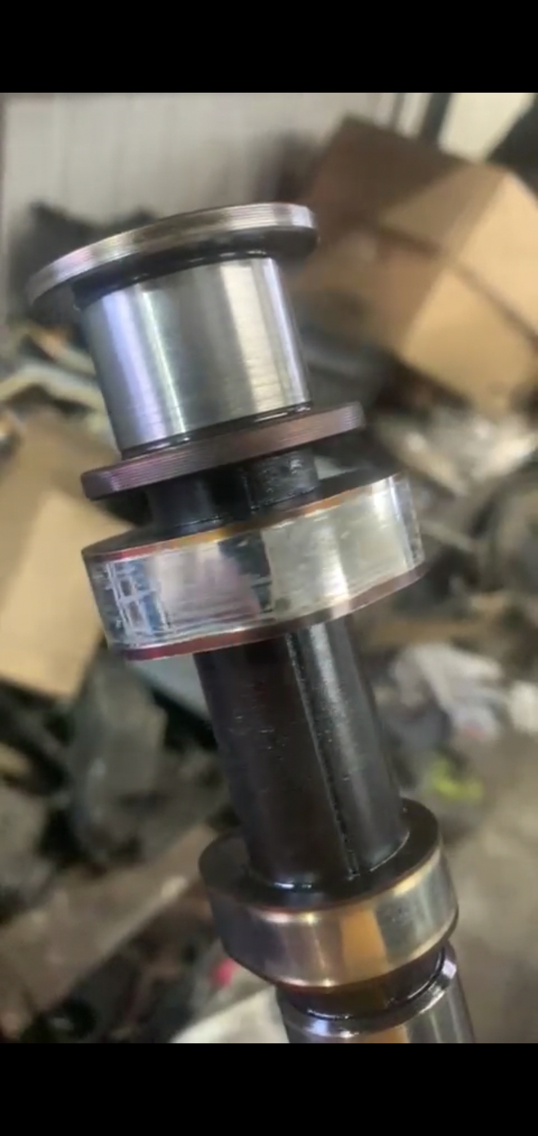

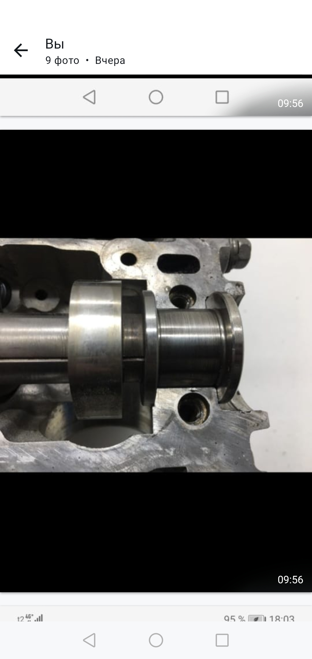

А вот старый распредвал и который заказал вместе с головкой. Отдельно спросил, сказали только в сборе, пришлось брать.
