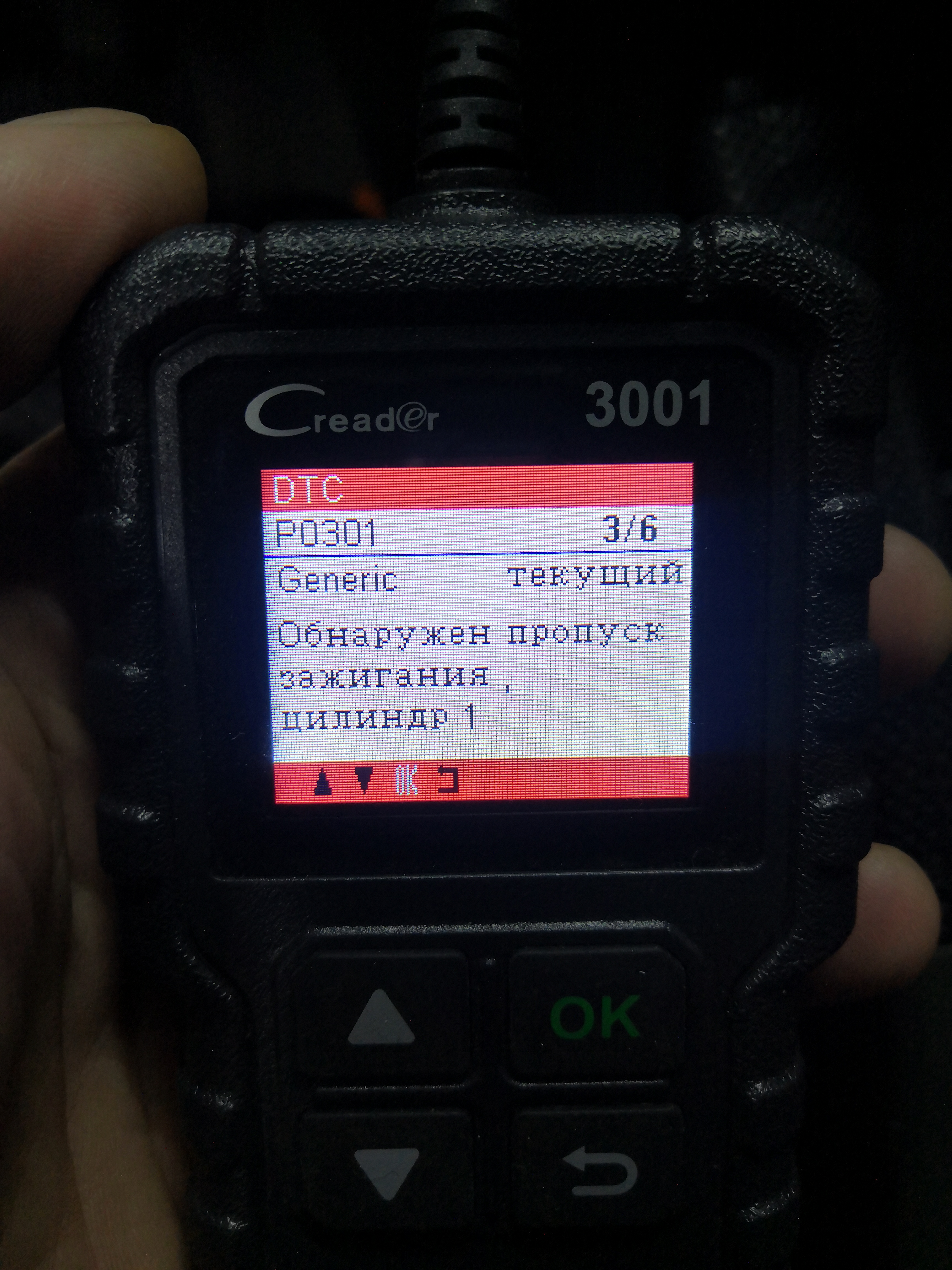

Всем привет. Mitsubishi pajero 3, 3,5 gdi, 2002 год, европеец. Поехал в лес, покатался там 2 дня, поехал обратно, дёргается на 4, 5 передаче. Подцепил сканер, пропуск зажигания 1 цилиндр. В гараже выкрутил свечу с 1 цилиндра, на ней прямо отложением было. Короче поставил в 1 цилиндр свечу и катушку со 2 цилиндра, а во второй рабочую другую свечу и катушку которая была на 1 цилиндре. Проехался. Картина повторилась. Ошибка Р0301, пропуск зажигания 1 цилиндр. Вопрос такой, что дальше проверять по порядку, чтобы малой кровью исключать неисправности. Спасибо за советы.

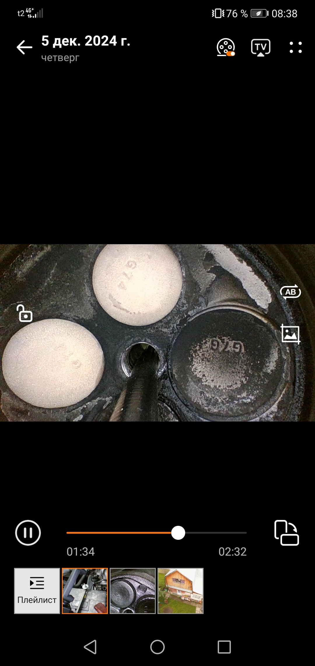

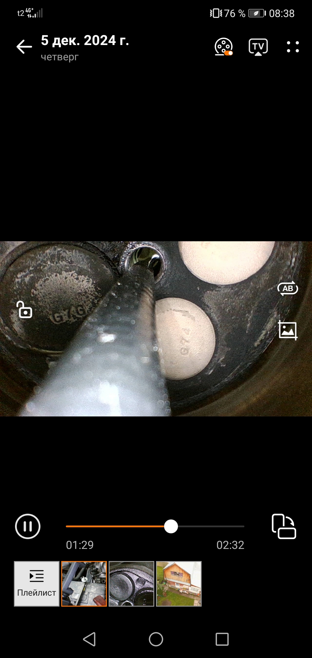

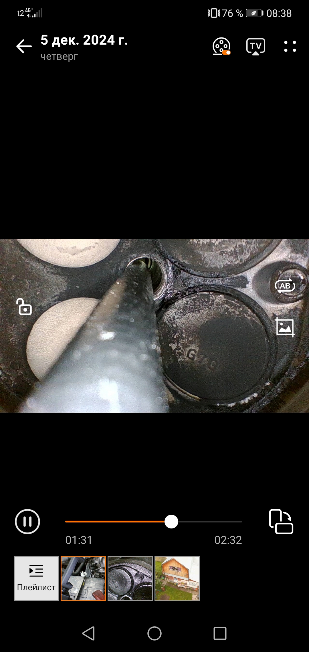

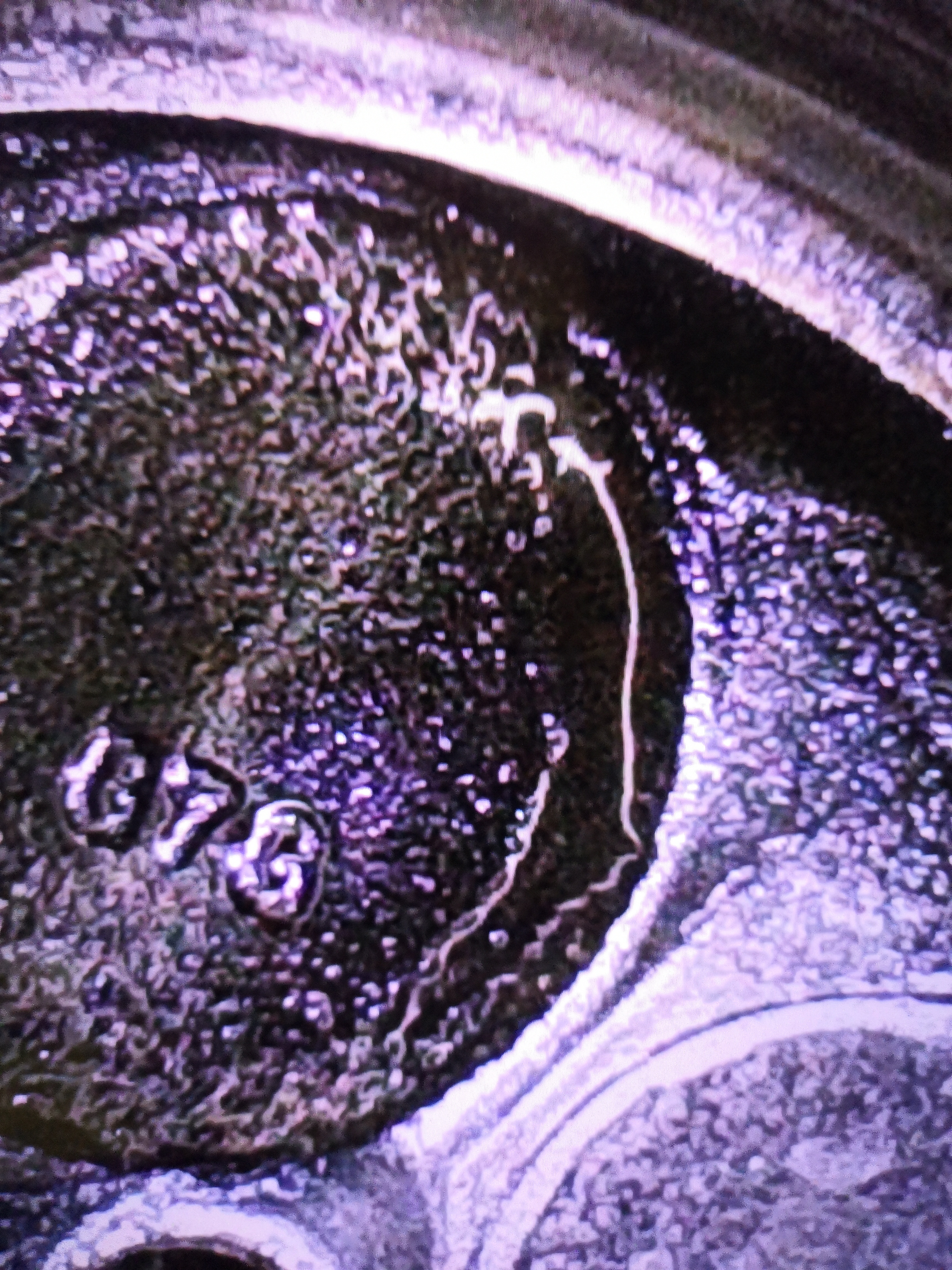

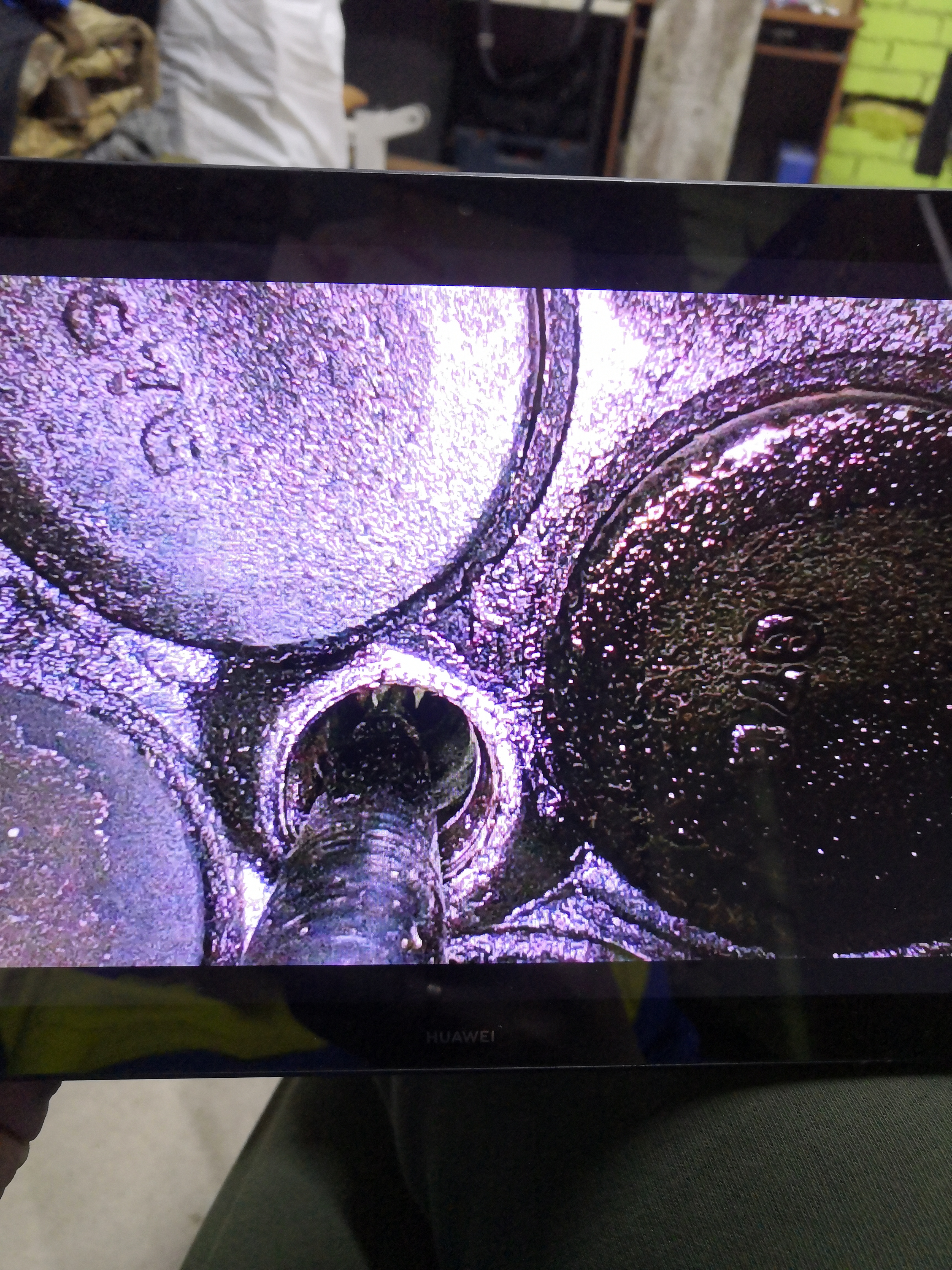

Сегодня возьму прибор компрессию померить и эндоскоп гляну что внутри творится. Отпишусь.

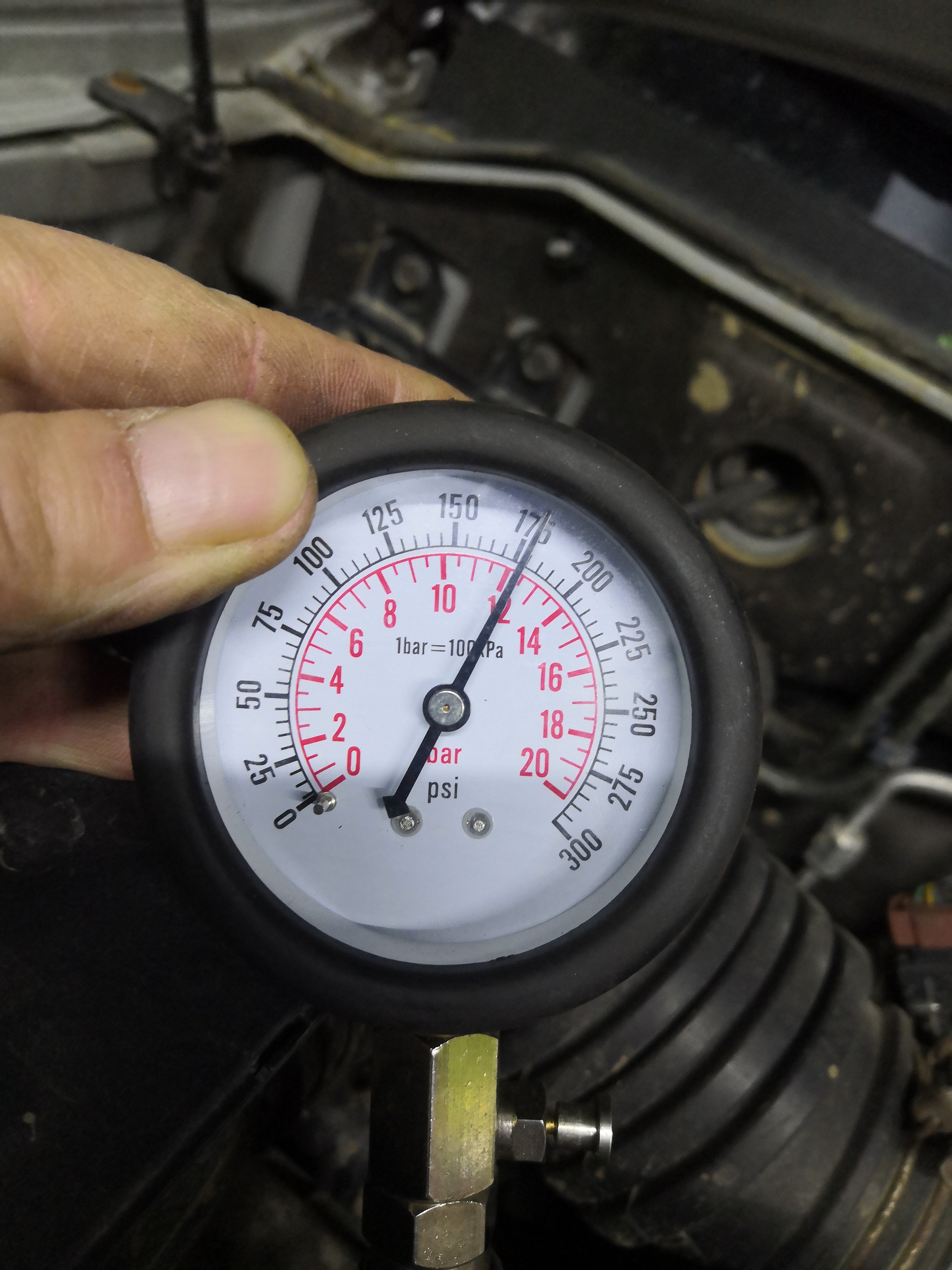

Вот такая компрессия на холодную. Значит что можно сразу не проверять?
Сообщения: 57487
Поблагодарили: 4803 раза
Пропуск зажигания
Нормальная компрессия

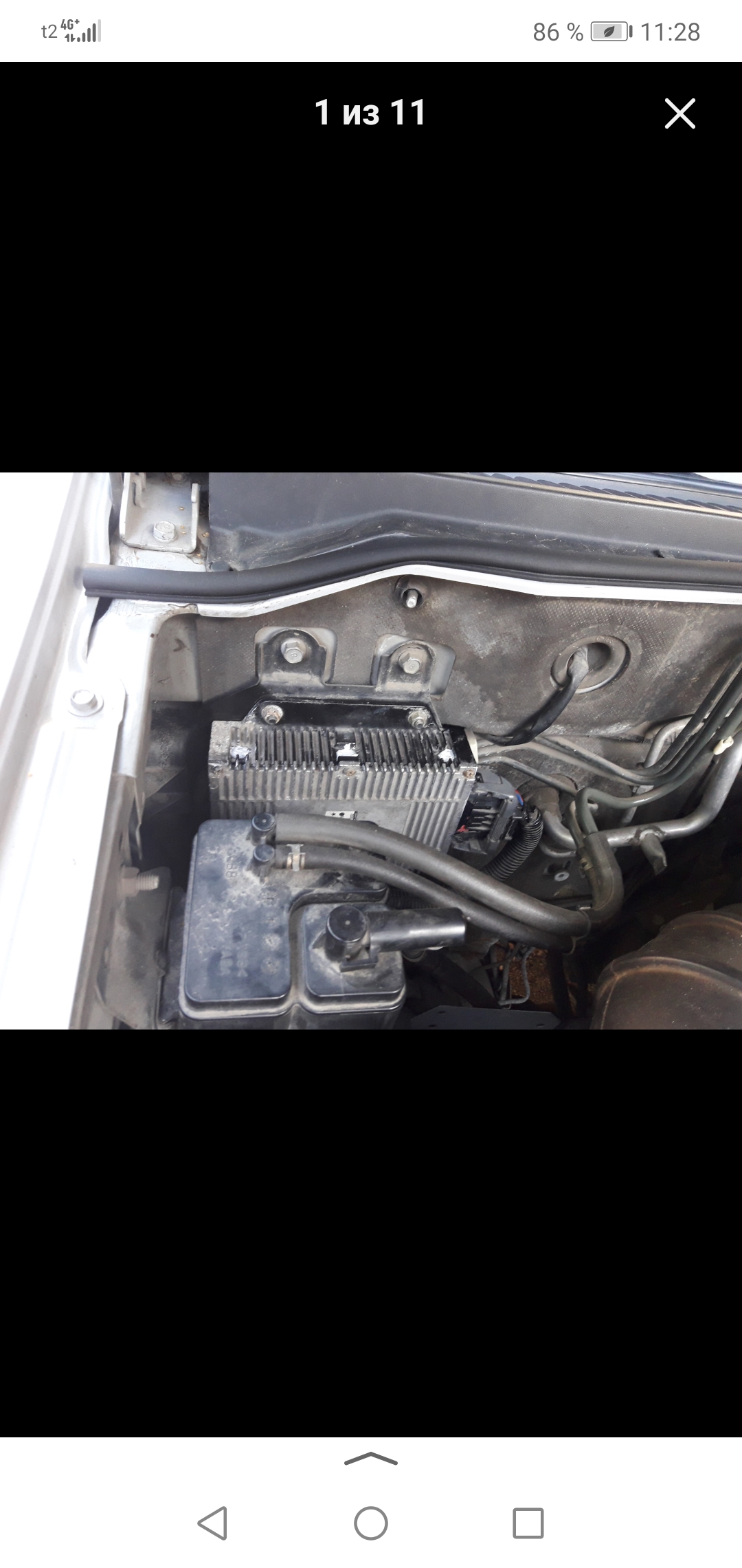

Но насколько я знаю, на них часто драйвера форсунок вылетают.
white2007
Сообщения: 187
Зарегистрирован: 16 фев 2021, 05:40
Двигатель:: 6G74GDI
Мой автомобиль(и):: паджеро 3, 2002,Акпп
Откуда: Томск
Поблагодарили: 9 раз
Пропуск зажигания
Сообщение white2007 »
Этот глянуть?
Сообщения: 57487
Пропуск зажигания
