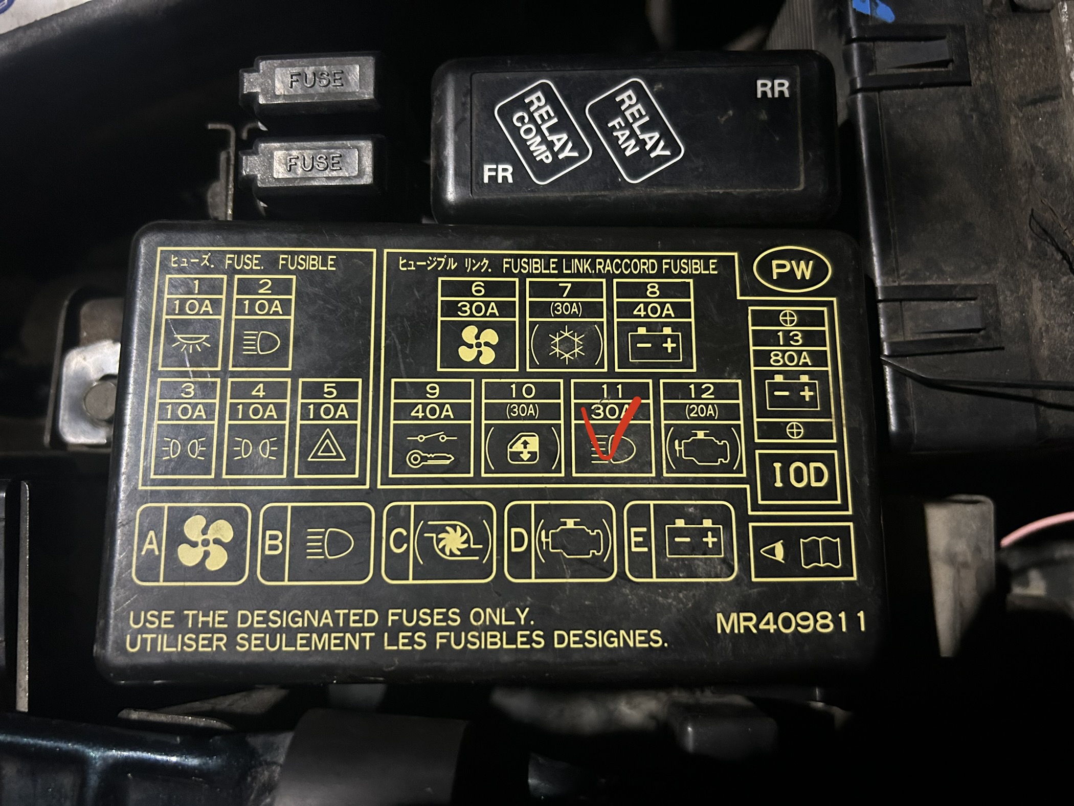

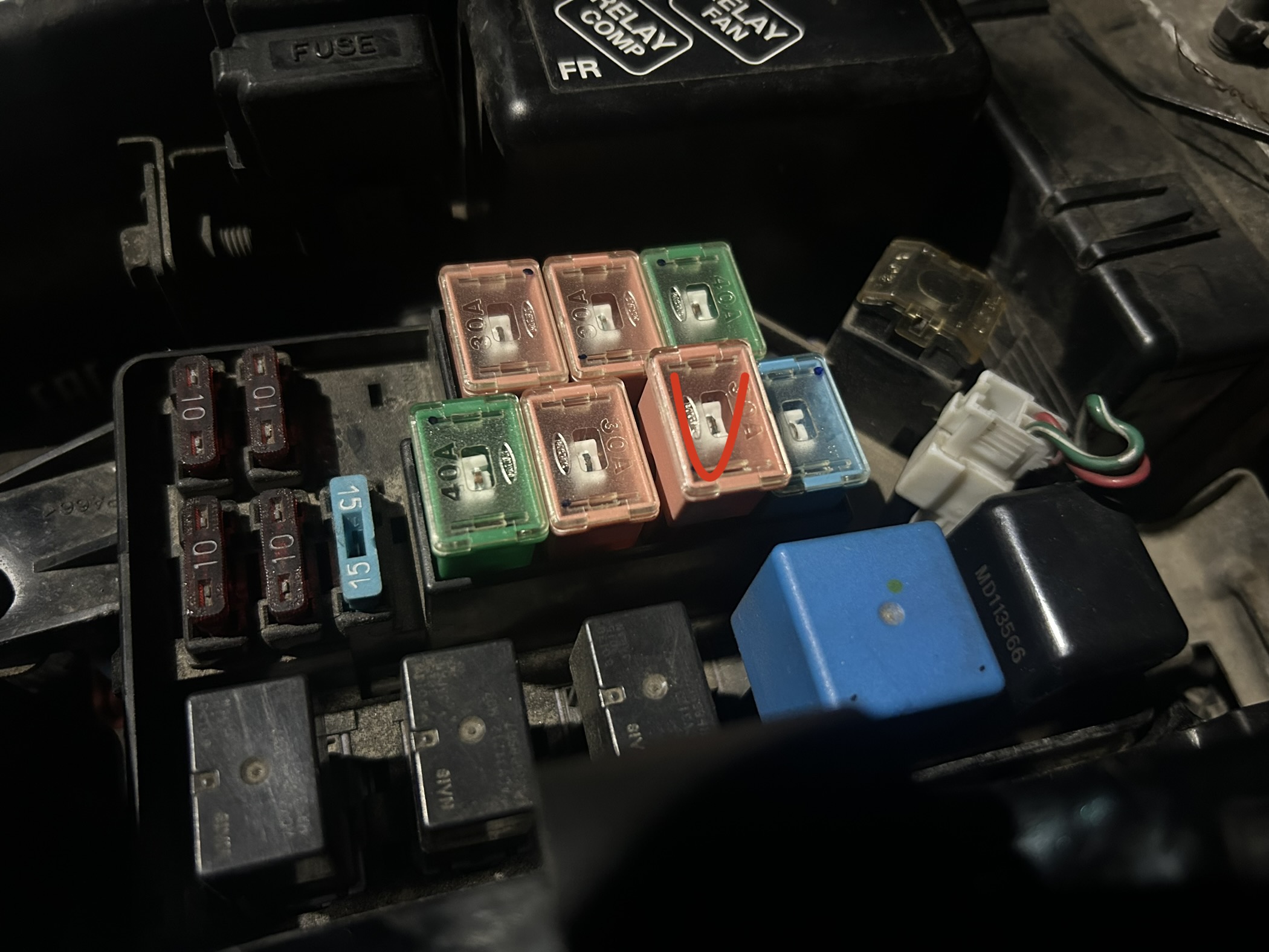

Я уточнить... Это вот этот №3 ?
BodY_71
Сообщения: 36
Зарегистрирован: 31 окт 2024, 11:57
Мой автомобиль(и):: MPS 1 2008г
Откуда: Тульская обл.
Высасывает аккумулятор
Сообщение BodY_71 »
dvm99 писал(а): 24 дек 2024, 19:06 Это вот этот №
я извиняюсь, но моя непонимать 😁 прикрепляю фото

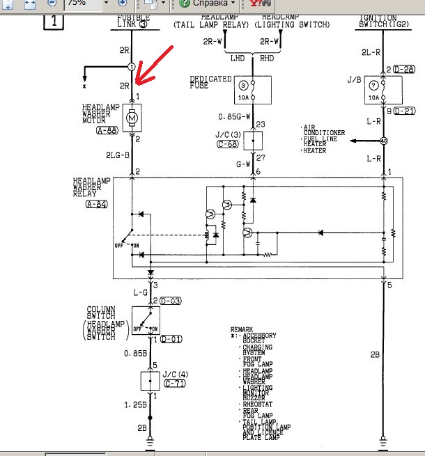

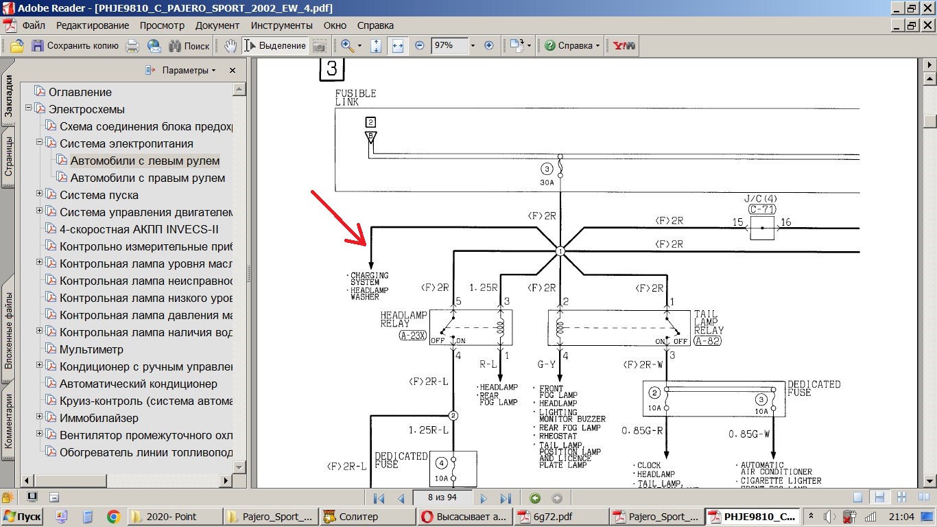

Сообщение dvm99 »
BodY_71 писал(а): 24 дек 2024, 20:02 я извиняюсь, но моя непонимать
Схемы на спорт- шиворот на выворот, замаешься с ними... :)
Нумерация предов со схемой не бьётся, но похоже, это именно тот пред, на который я указал.
И при таком раскладе, если верить схеме, то из всего этого "ёжика", идущего с преда 30А, остаётся только одна цепь, которую я пометил стрелкой.
Все остальные защищены мелкими предами, которые ты выаскивал.
А эта цепь идёт на регулятор в генератое (разъём) и на омыватель фар.
Обе эти ветки предами не защищены.
Думаю, начать лучше с генератора, это проще. Но косячить может как сам генератор, так и проводка к нему.
Если омыватель, то там только проводка.
Может конечно и просто проводка в любом месте возле блока предохранителей.
Потёрлась изоляция и т.п....

dvm99 писал(а): 24 дек 2024, 21:01 Все остальные защищены мелкими предами, которые ты выаскивал.
Ё моё, ничего себе ты как подробно… Спасибо тебе огромное, прям не ожидал что до такого кто то может с ответом заморочиться. Ещё раз спасибо, завтра залезу.

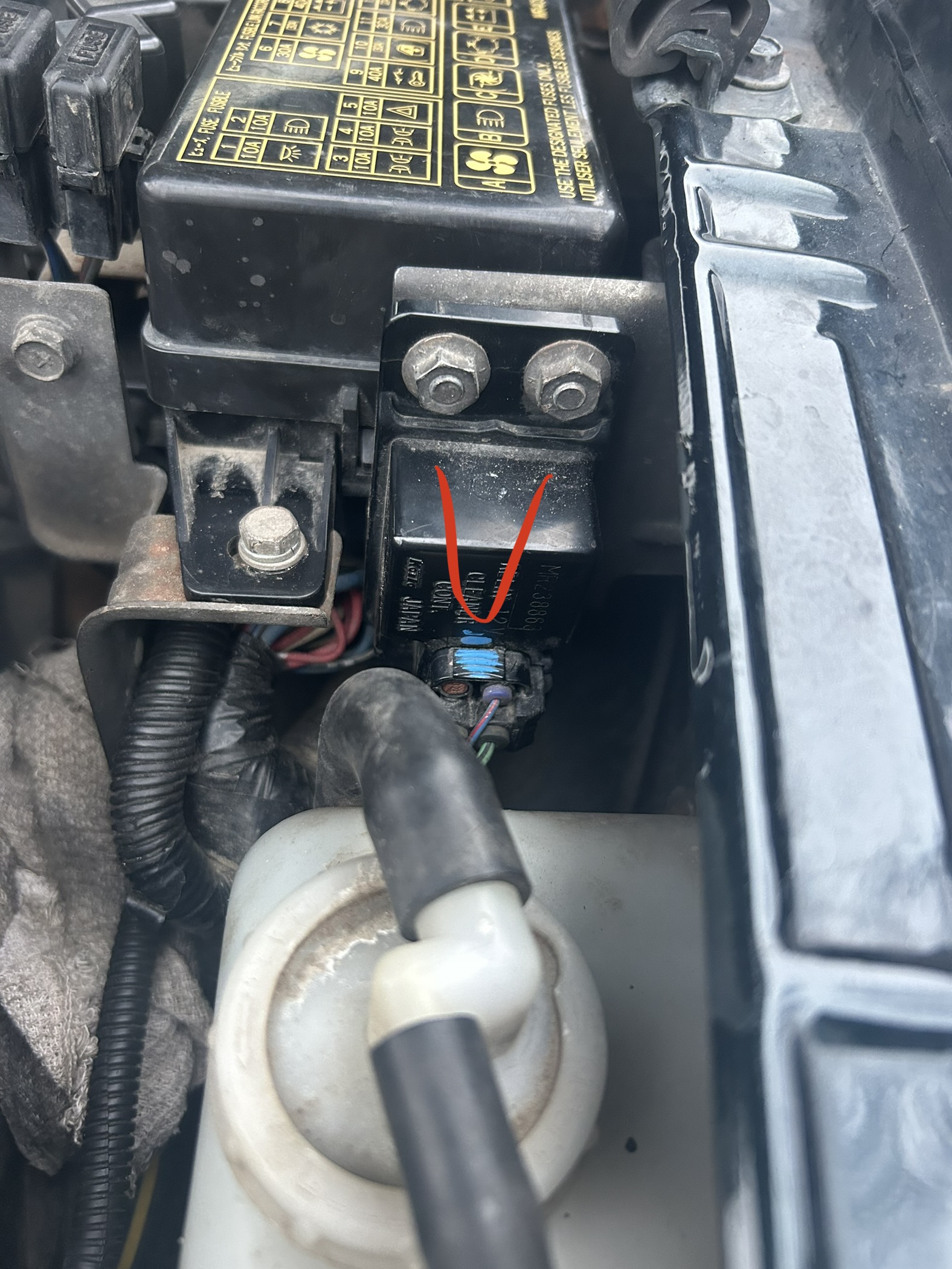

Полностью согласен. Но интересует меня так же и природа утечки через разъем гены. Это как блин так? Зелени в разъеме нет, всё чинно. Это ведь как пропала, так же легко и появиться может вновь… Реле омывайки под капотом возле блока предохранителей? На фото оно?

BodY_71 писал(а): 25 дек 2024, 15:34 На фото оно?
Я понятия не имею, где оно, т.к. Спорт не знаю совсем, а только по схемам могу ориентироваться.
Но реле тебе не нужно. Т.к. оно коммутирует массу.
А "+" на моторчик идёт прямиком с преда 30А, вот эту цепочку и надо проверить.
оно
