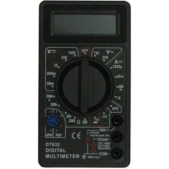

У меня такой же, но утечку чаще измеряю мультиметром

Дык это уже профессиональные тестеры, дорогие.
Если есть постоянная потребность, то без вопросов оправдывают себя.
Но для данной темы достаточно простого 830, которые в любой подворотне за 500р.
С задачей он справится не хуже.
Главное, знать, что делаешь. ::-D:

Паш,топикстартеру этот тестер не нужен от слова вообще!!! один раз попользоваться? за 3600!
типа 830-го должен быть в хозяйстве,я считаю. а клещи постоянного тока? данунах....
я года два варил аккумы для всяких шуриков-триммеров без него,зарядку мерял в разрыве. каждый почти день,раз по пять! потом только сподобился купить их.вот года три теперь поудобнее стало! ;)

Токи утечек в пару сотен миллиампер ими замерить невозможно. Более точные варианты очень чувствительны к температуре и калибровке. Выше 1000% правы. Мультиметр в режиме замера постоянного тока в разрыв минуса единственное правильное и, заведомо, максимально точное решение.
