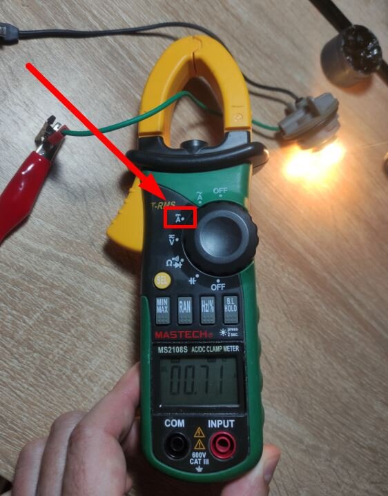

1. Для цифрового мультиметра направление тока безразлично. (При неправильном подключении он просто покажет знак «минус»)
2. Можно токовыми клещами и ничего рвать не нужно.

Ром,токовые клещи для постоянки-недешевые. а в хозяйстве бесполезные практически
