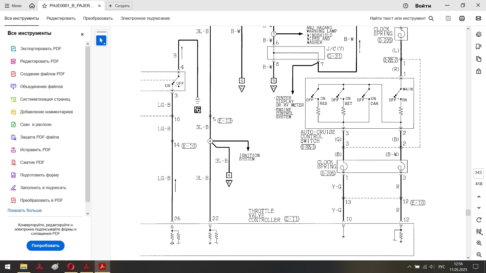

Круиз есть, но нечего не нашёл

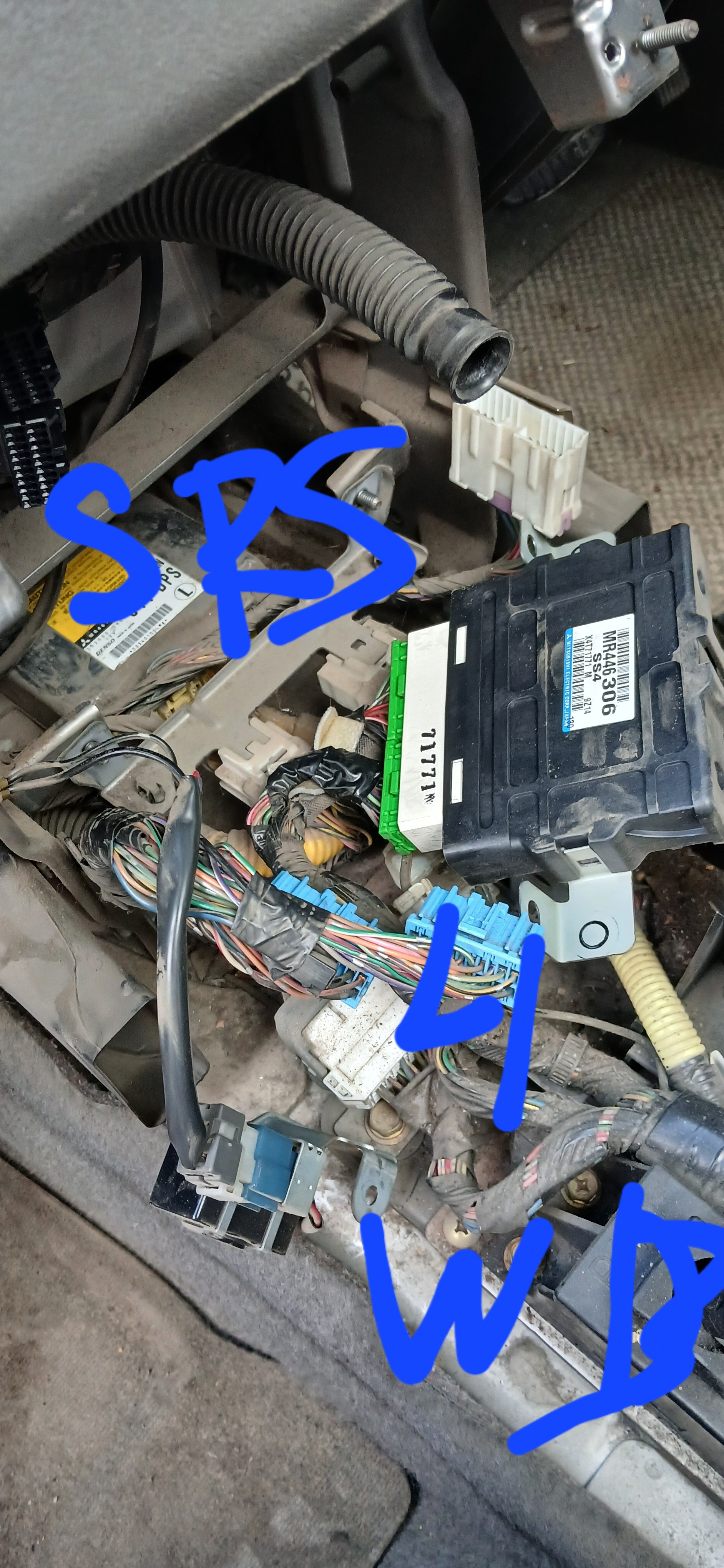

Судя по креплениям. Он стоит на левой стойке, между блоком предов и стойкой. Разъёмом вниз.

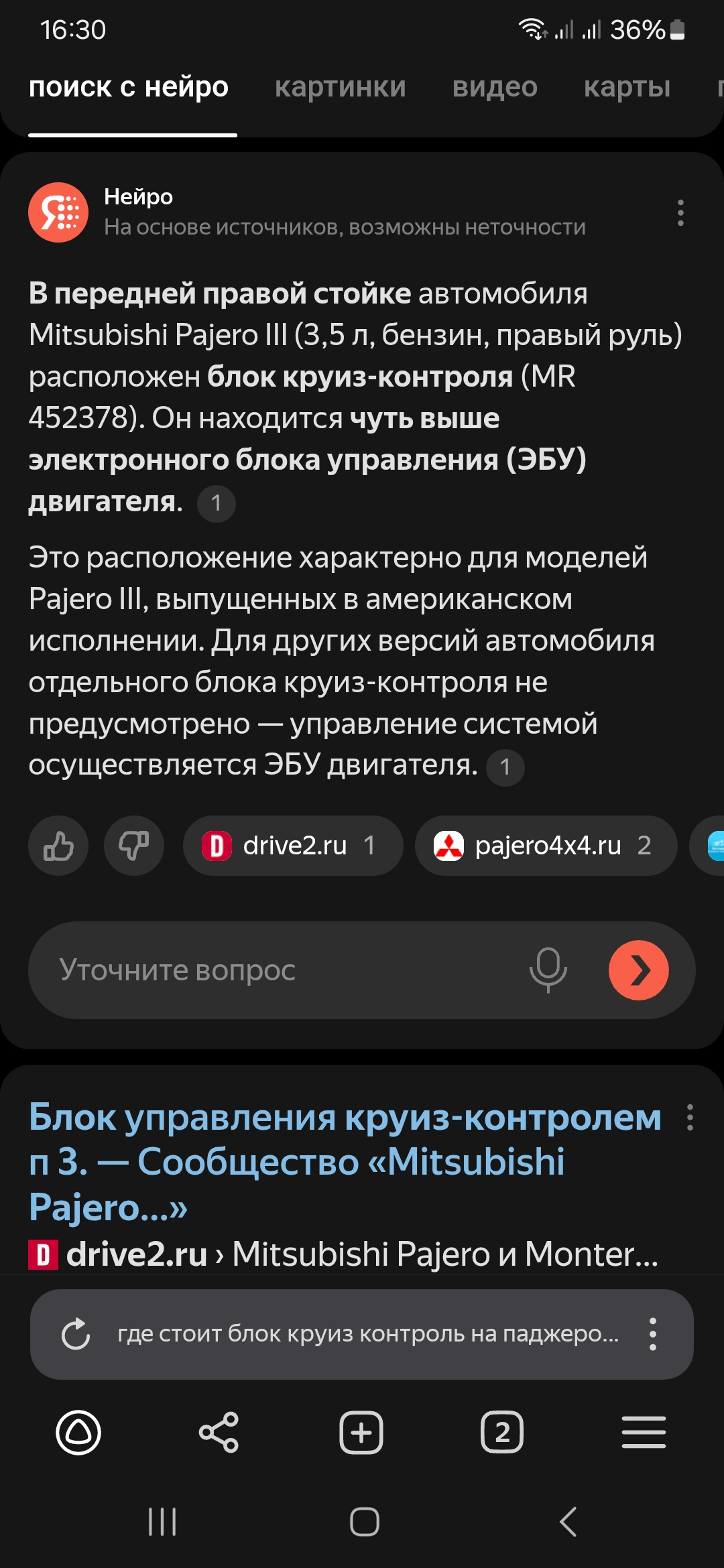

у меня правый руль

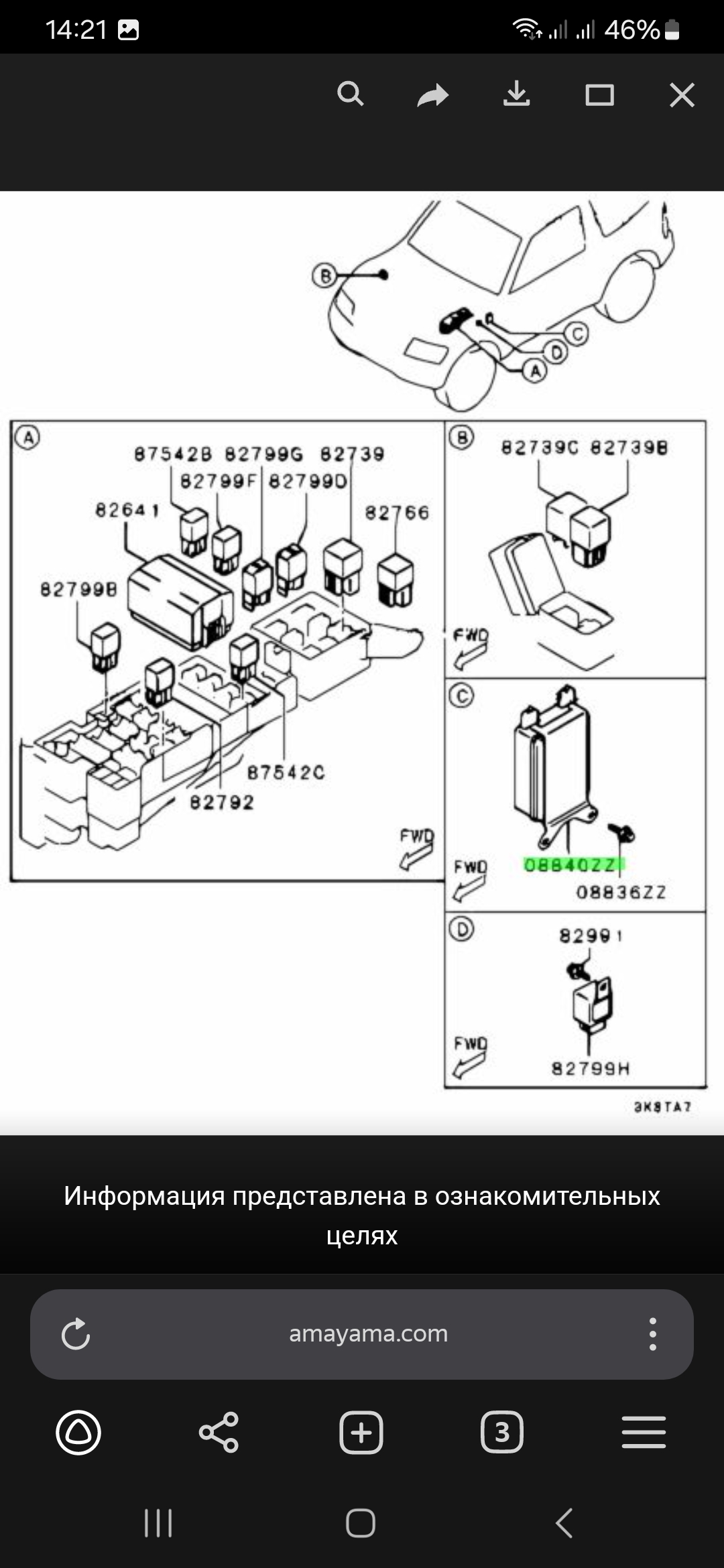

это все что есть

Я так понял Пруль?
Сообщения: 57504
Поблагодарили: 4805 раз
Пропадают обороты
Он или под, или за моторным.
Снимите кик-панель.

Для Америки и остальных разные системы круиза.
На американских моделях управление вакуумом или моторным на прямую на V77
У вас же через этот блок.

Спасибо, но где же он стоит

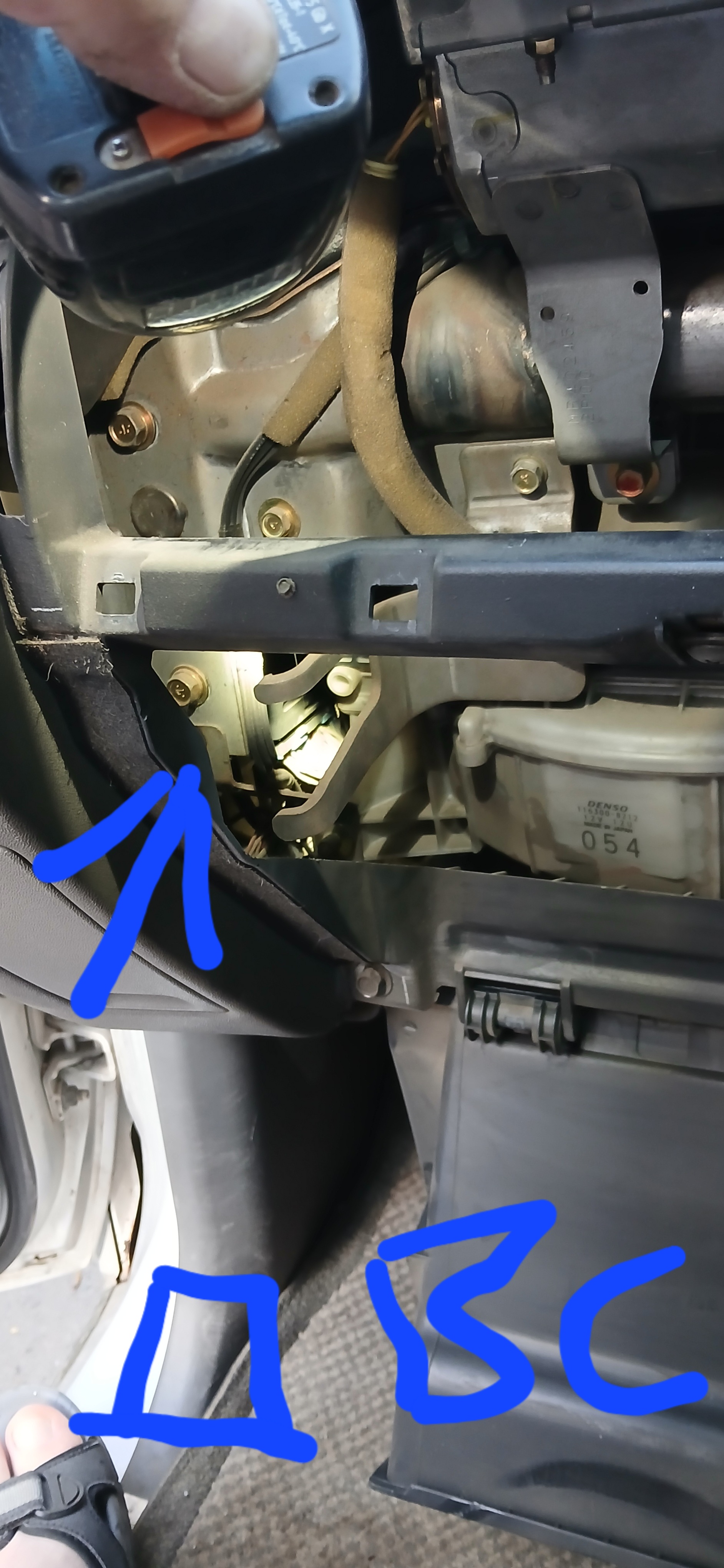

Я так понимаю нужно торпеду снимать
Сообщения: 57504
Пропадают обороты
НЕТ.
Пластик у левой ноги, и сунуть морду/руку в верх.......

Сегодня уже не успею, но я там уже смотрел, завтра ещё залезу
Сообщения: 57504
Пропадают обороты
Может быть нужно будет снять моторный.
