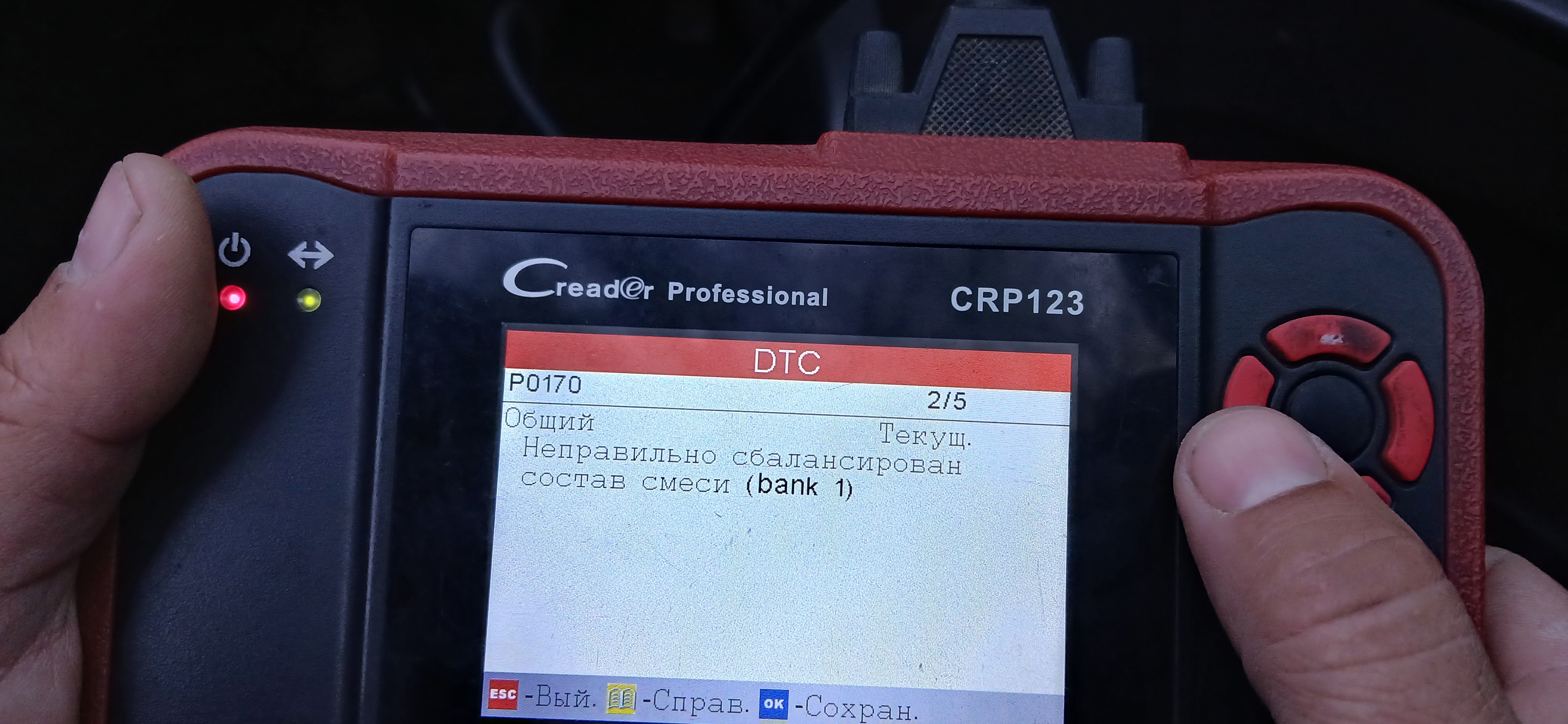

Люди добрые, подскажите, может, у кого-то была подобная ситуация.
Паджеро lll, бензин, 3,5 л., GDI, 2000 г.
Проблема в следующем: заводишь — глохнет, и так может повториться от 2 до 5 раз, сейчас ещё на скорости падают обороты, и выше 1200 не набирает скорость, падает до 20 и не едет, глушишь секунд на 20, заводишь — едешь, может через 5 минут повторить, может через 40.
- Смайлик
- Сообщения: 11314
- Благодарил (а): 265 раз
- Поблагодарили: 682 раза
Пропадают обороты
Ошибки какие?
Скорее всего р0170 и р0190
Топливную систему на ревизию, включая топливный бак и горловину.

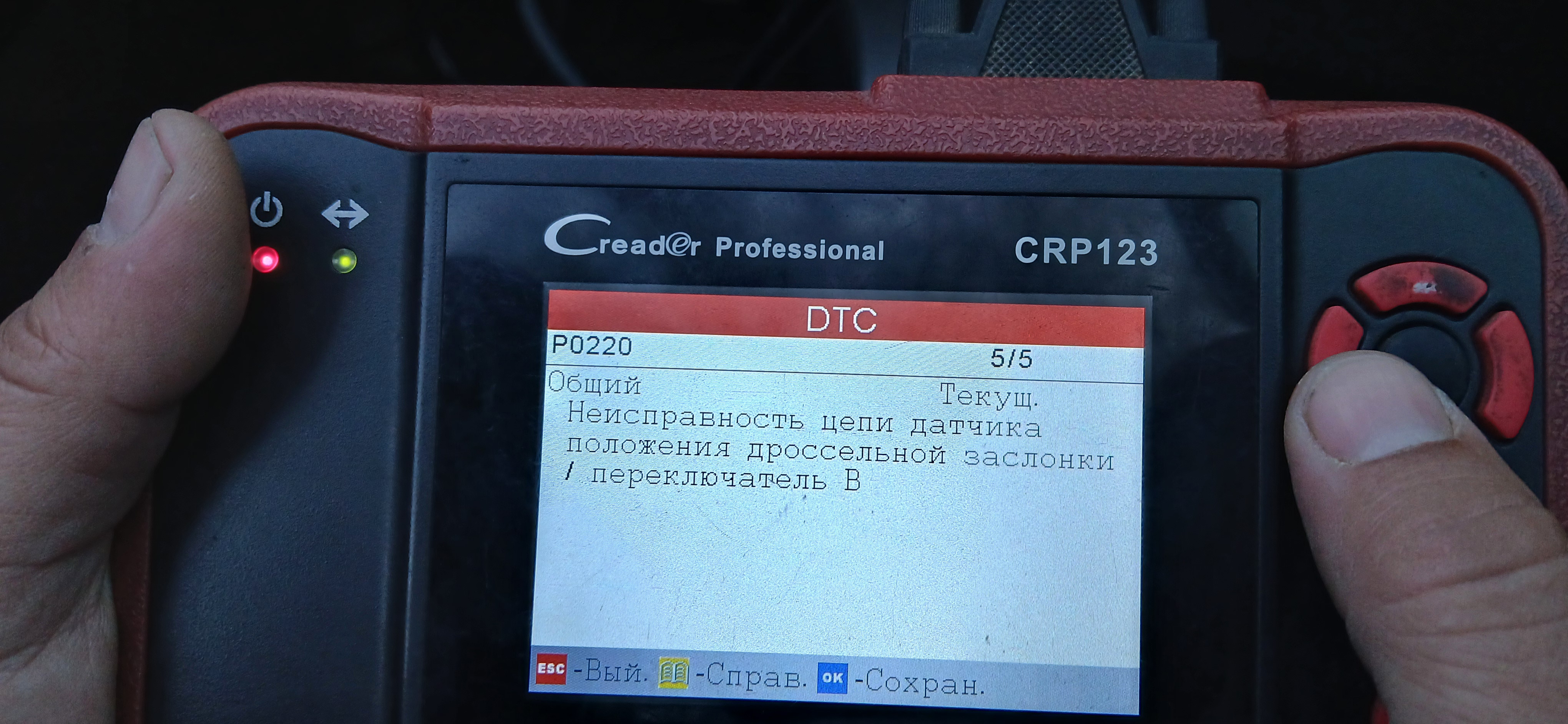

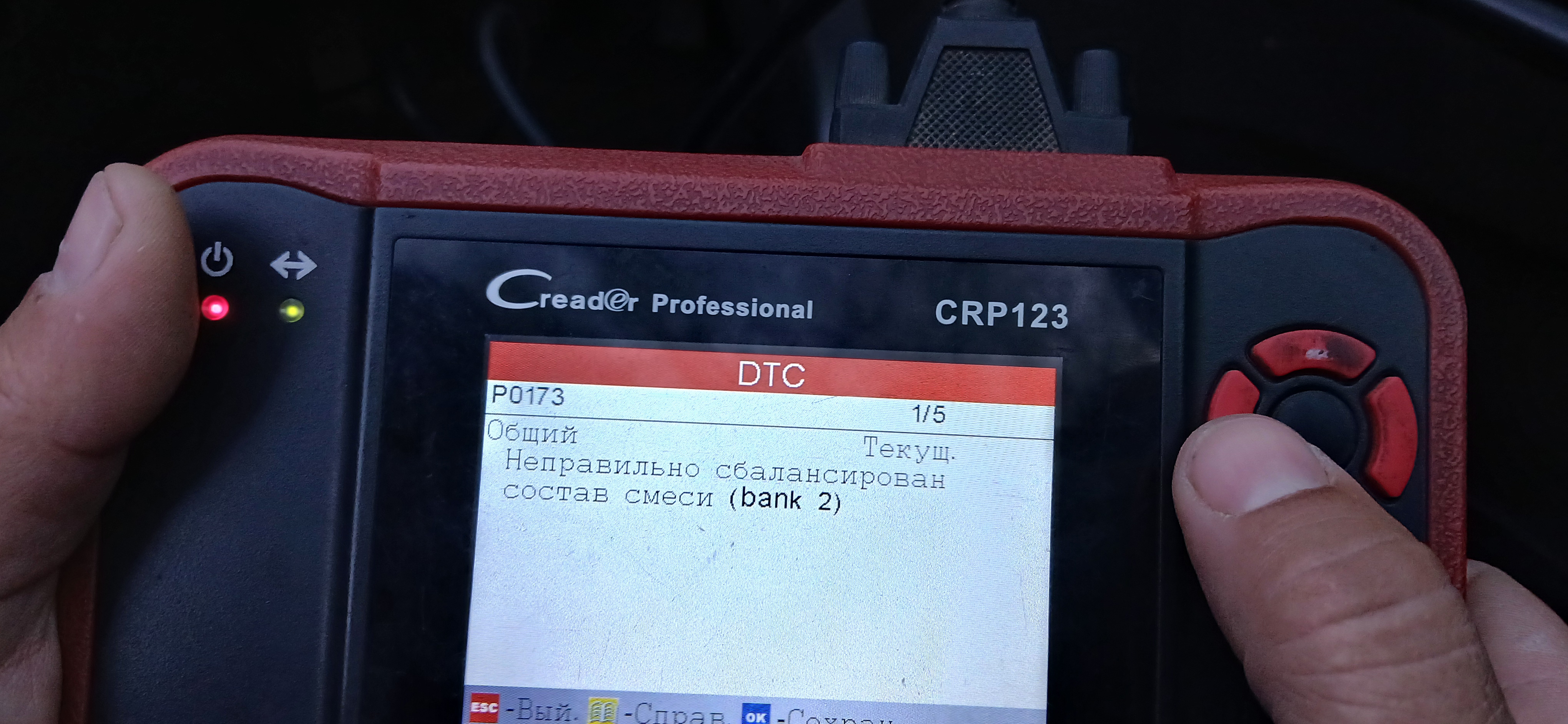

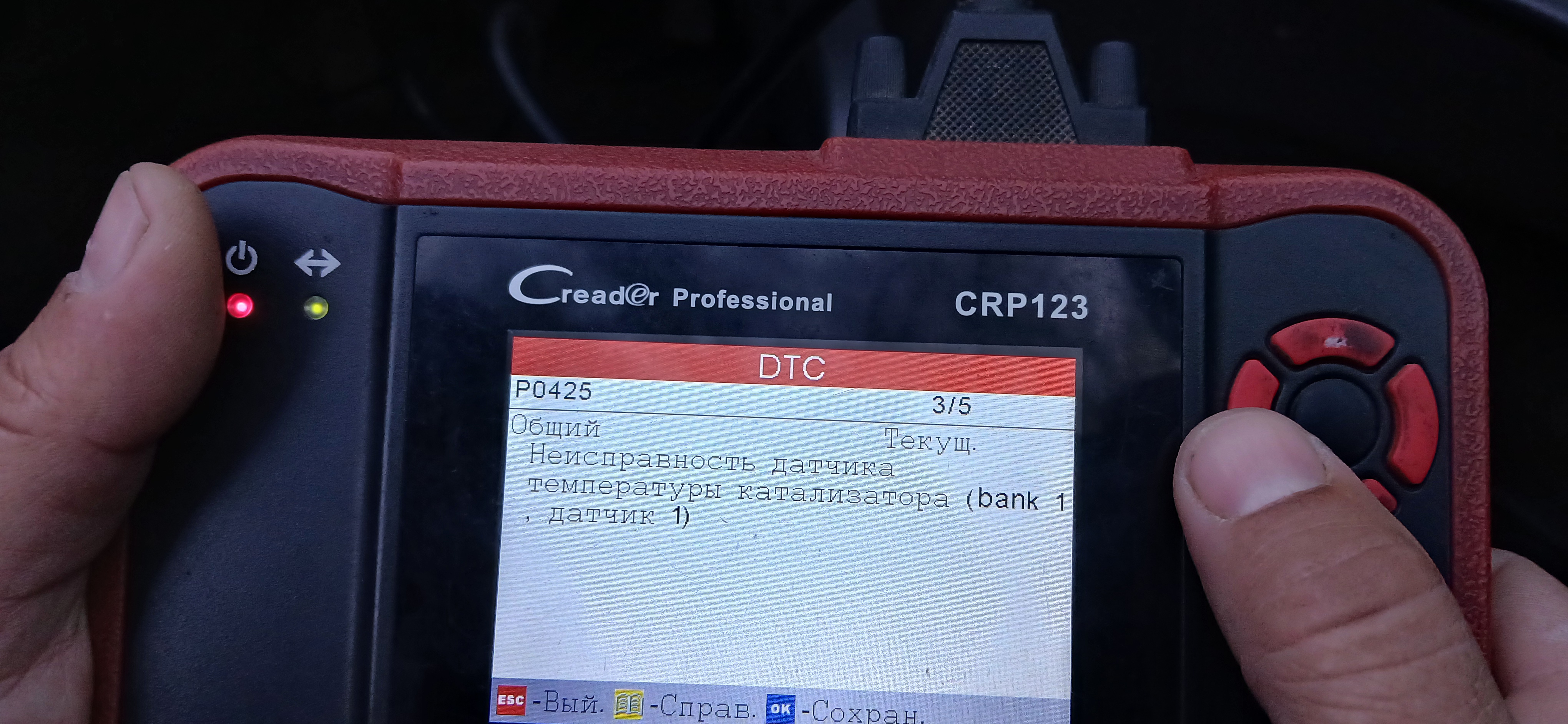

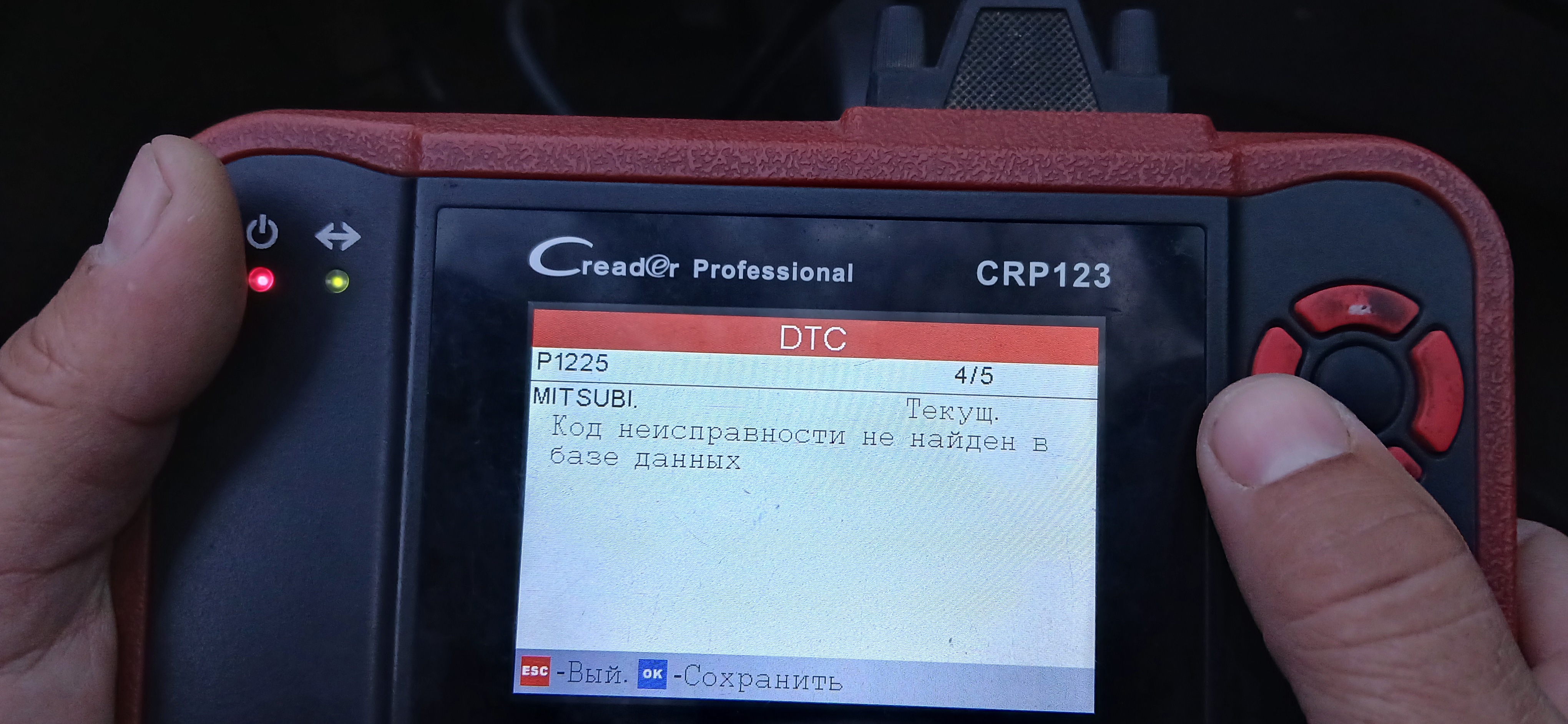

Пропадают обороты
Может кто подскажет последовательность моих действий в данной ситуации, заранее спасибо

Пропадают обороты
Почему?
Если комп сможет сделать замер давления ТНВД, то нужны данные.
Именно то о чем я говорил.
Ты можешь для начала удалить фильтрик из ТНВД и она поедет.... но не далеко и не долго.
8(9О3)156 ТРИ ВОСЭМ 65

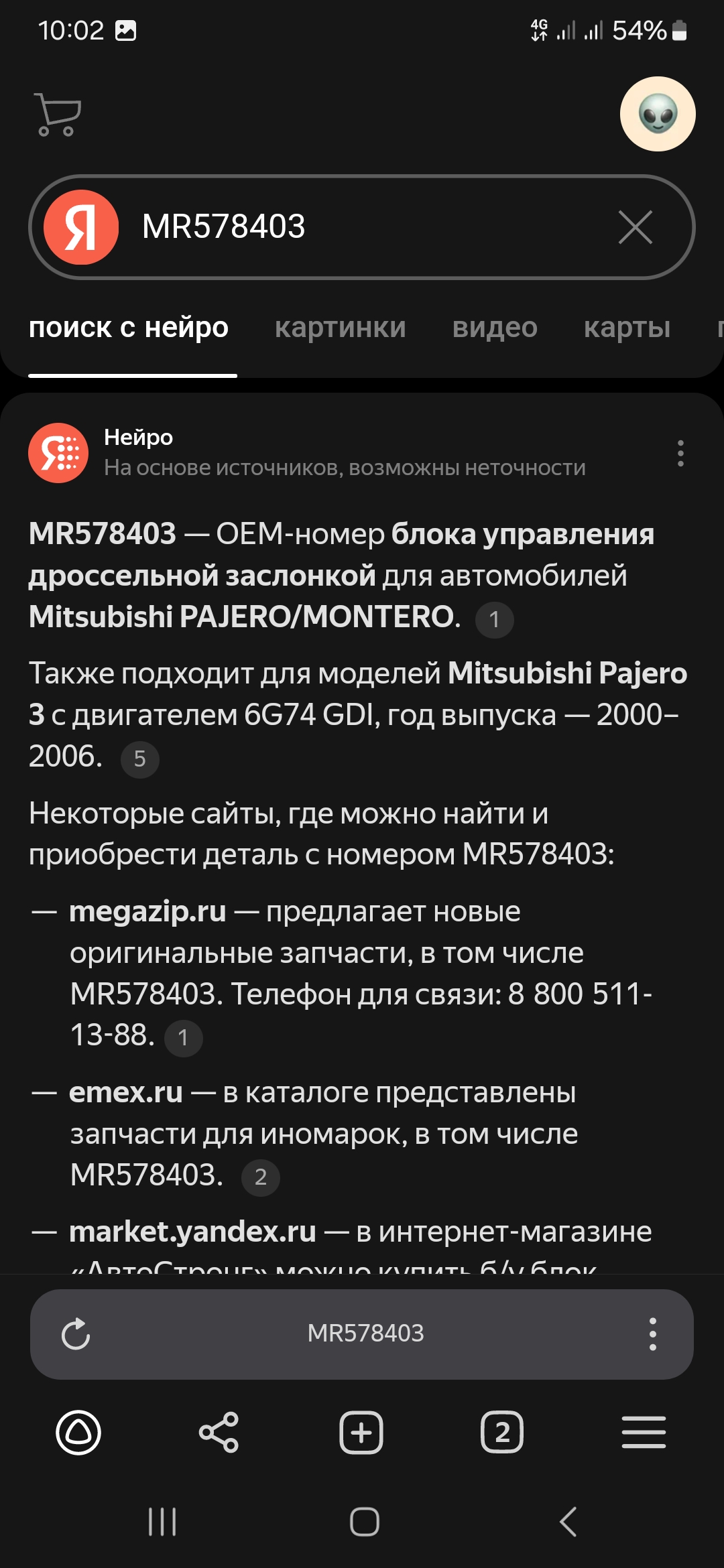

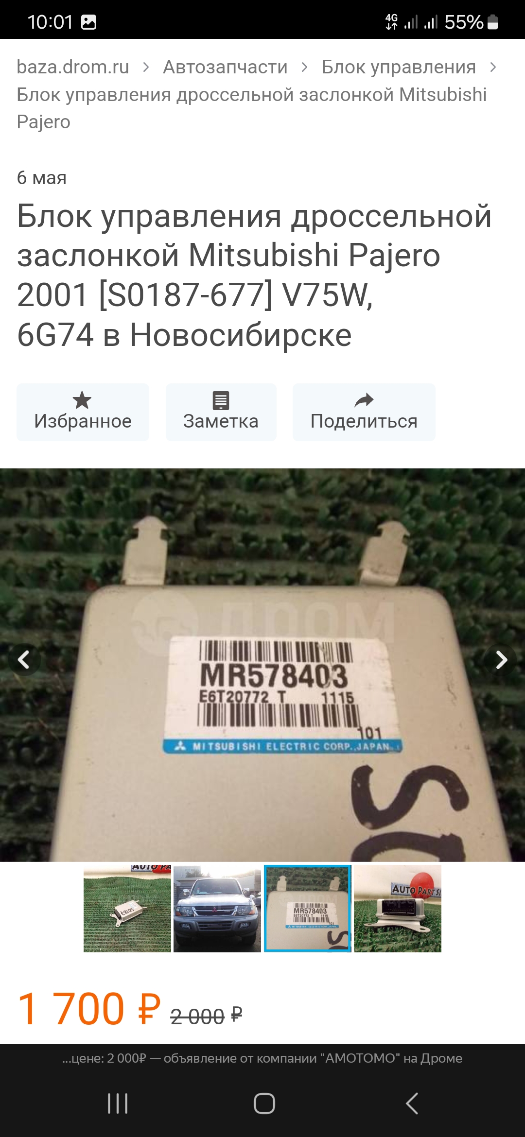

Так нет его отдельно.Павел С.444 писал(а): ↑10 май 2025, 14:30 Добрый день, может кто-то знает где стоит блок управления дроссельной заслонки
Павел С.444
- Сообщения: 19
- Зарегистрирован: 30 апр 2025, 06:48
- Двигатель:: Бензин 3,5л. GDI
- Мой автомобиль(и):: Паджеро 3
- Откуда: Новосибирск

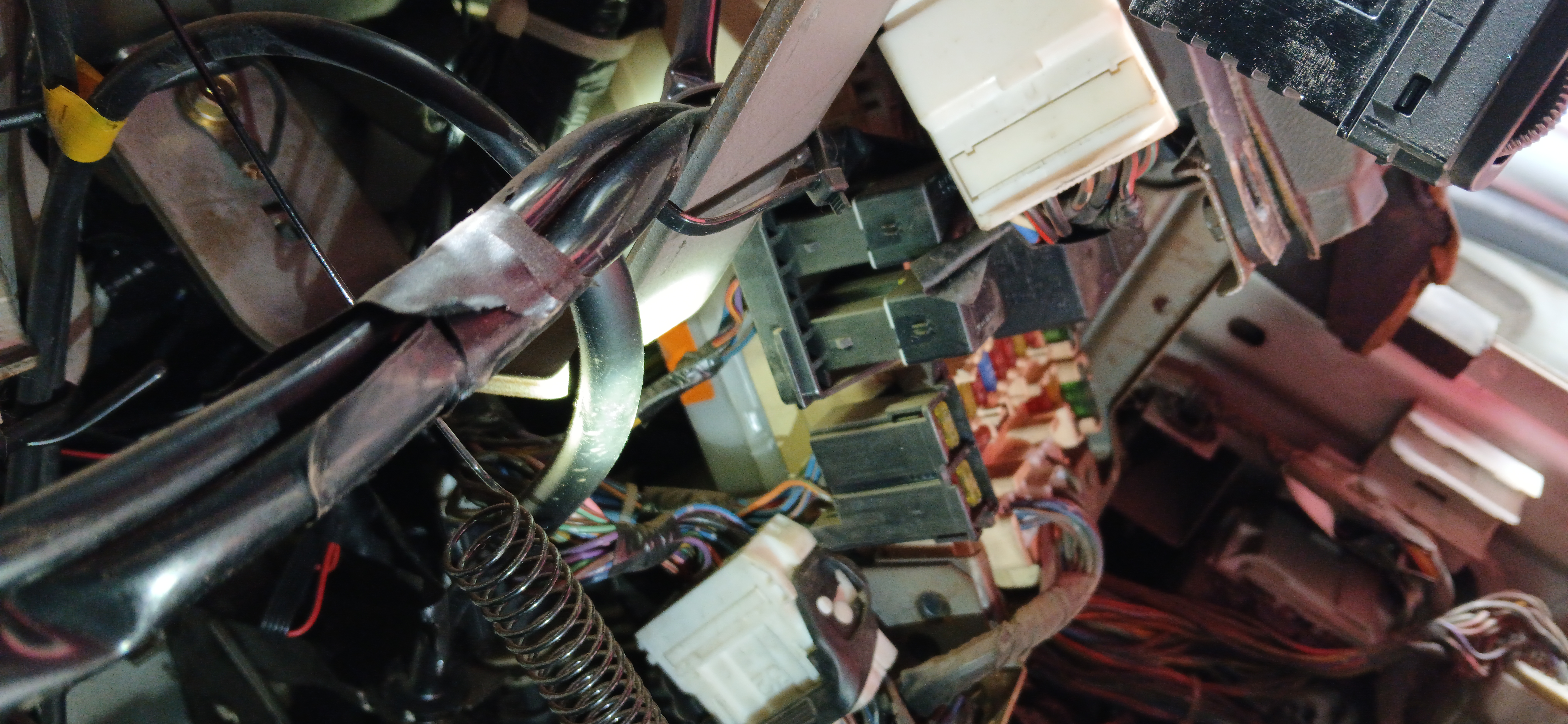

Пропадают обороты
Был на сто и там на мою проблему сказали, попробуй заменить датчик положения педали и датчик управления дроселем я все снял кроме торпеды и не нашел
а потом начал читать книгу там написано блок двс и не слова про блок дросселя. Спасибо что подтвердили
Павел С.444
- Сообщения: 19
- SNOOPER
- Сообщения: 57504
- Мой автомобиль(и):: NewMPS
- Откуда: 78
- Откуда: Spb
- Благодарил (а): 1024 раза
- Поблагодарили: 4805 раз
Пропадают обороты
Он так же может иметь номер MD366412
Стоит со стороны водителя.
Но это относится к Круиз-контролю
Если он есть просто снимите с него разъём, и последите за поведением.
