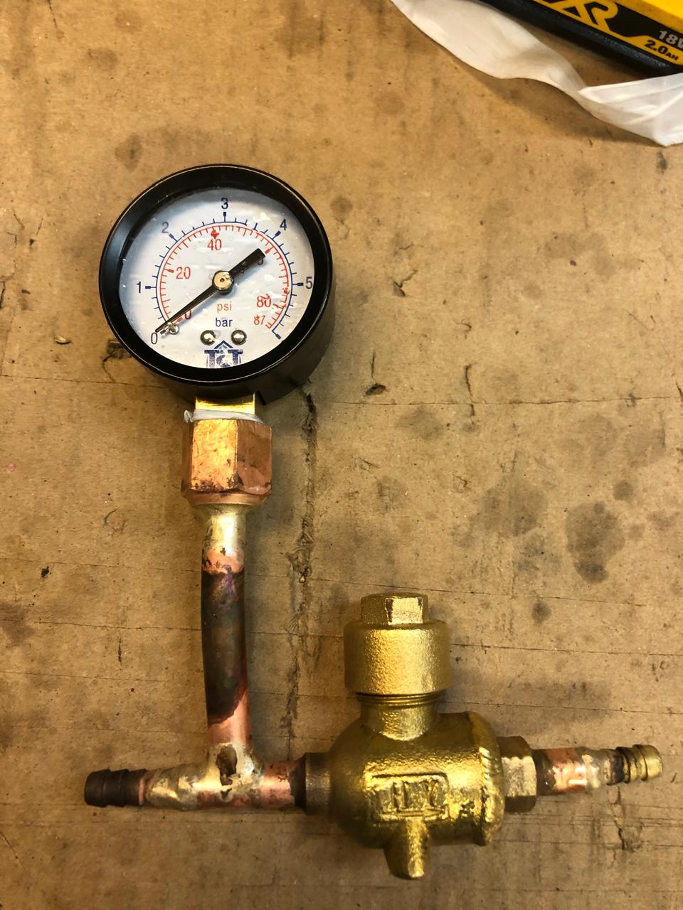

Slavss писал(а): 07 июн 2025, 19:33 КУда манометр вставить (гусары молчать!)
Прям на подающем друган у себя ставил, на хомутах на шланг. По мне так себе решение, но он парень решительный! ::-D: попрошу его сейчас фотку сбросить, если осталась...
Доехай лучше до одного из клубных сервисов, там ребята точно в теме, и оборудование есть :*YES*:

Slavss писал(а): 07 июн 2025, 19:33 госпидя избавь меня от долбодятлов
В регулятор давления топлива только не лезь, не он это. Друган мой вот такую приблуду сваял, но ему проще - он холодильщик с руками, головой и инструментом

dvm99 писал(а): 07 июн 2025, 20:39 Паш, да нормальное решение, там же не 100 очков.
Проверить давку конечно можно, но если сетка забита, то может ничего не показать на холодную
Не, там автомобиль просто изначально достался с уже порезанным шлангом. Как по мне, так повторюсь - не самое лучшее решение для топливной магистрали. Например, я когда бак менял, даж трубки от бака под капот оригинал поставил, ибо с инженерной точки зрения так правильно! :*YES*: ::-D:

Chumahod писал(а): 07 июн 2025, 21:21 Друган мой вот такую приблуду сваял
Паша, ты предлагаешь челу нереальную вещь!
Хотя, у меня такая есть :) , но только спаянная обычным припоем и медными трубками.
Думаешь, он будет резать шланг подачи (а это надо в данном случае)?
