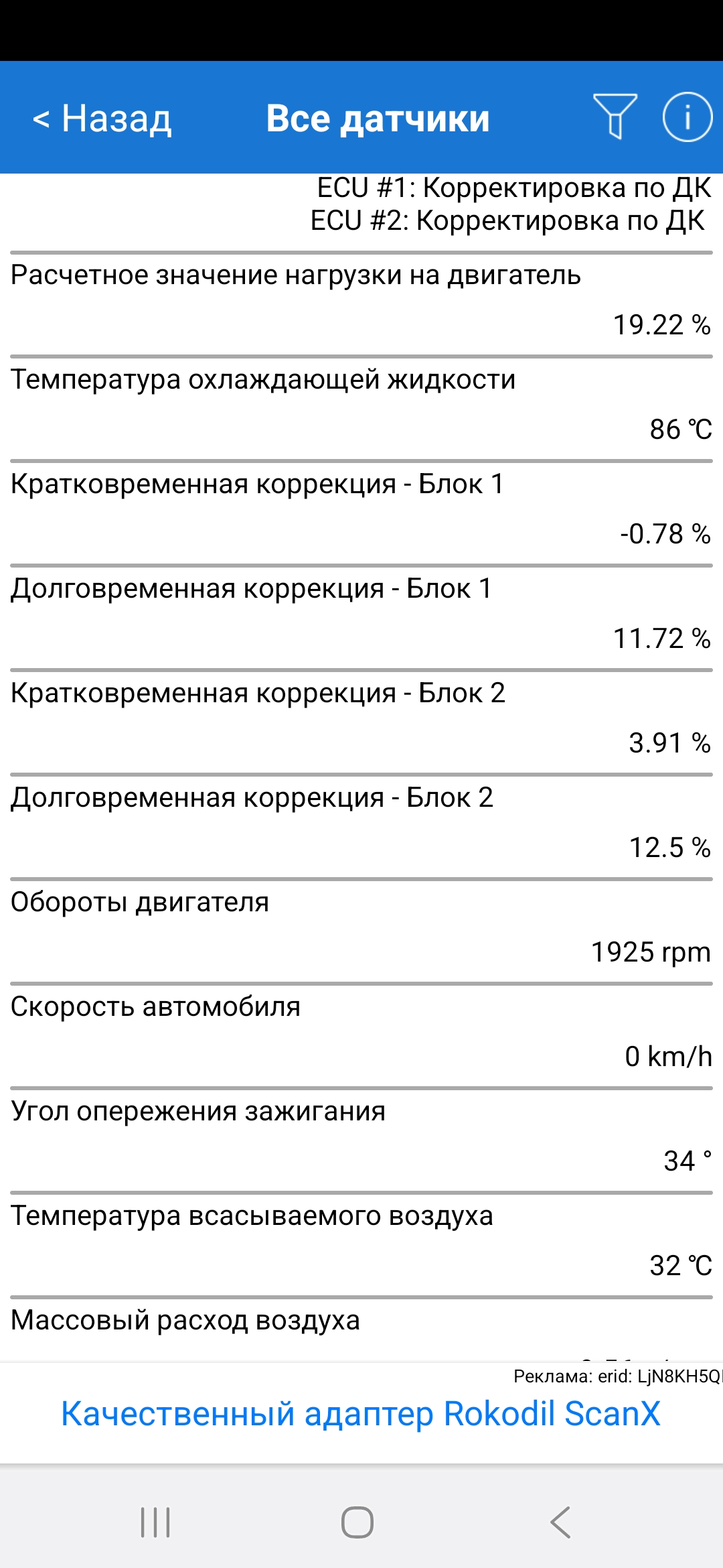

Интересно а какая норм коррекция? На низких оборотах кстати те же самые показатели. Только у Блока 2 кратковременная 2,34%

Дергается и глохнет спорт 1 6g72
В идеале 0. После 12,5% загорается чек, максимально возможная 25%. До 5% считается нормой

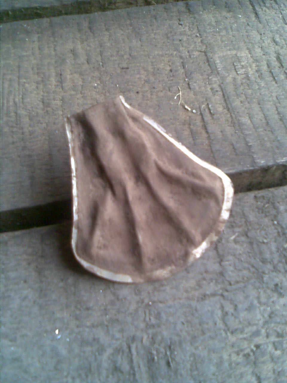

Очень похоже на мою ситуацию, когда я заправил машину грязным бензином на заправке. Грязь (она какая-то илистая была) забила сетку БН. При нагреве видимо забивала сетку напрочь, а холодная чуток давала проток.
Ну, лично я себе так это объяснил.
Кстати, сам насос остался целый, после устранения косяка нормально давил.
ЗЫ
Вот, даже фото в архиве нашёл этой сетки
Это она после того как обсохла. Машина- инжекторная девятка, но это без разницы.

dvm а в 9 ке где бензонасос? Может быть конечно... как раз заправился немного на ункойле. Но потом долился 95м на газпроме. Но признаки были до этого.. когда на обгоне дергаться начинала
всё почти так же как на МПС- в баке, в пластиковом стакане.
Имхо, не теряй время и нервы, вскрой бак и посмотри.
Ситуация оооочень похожа.
