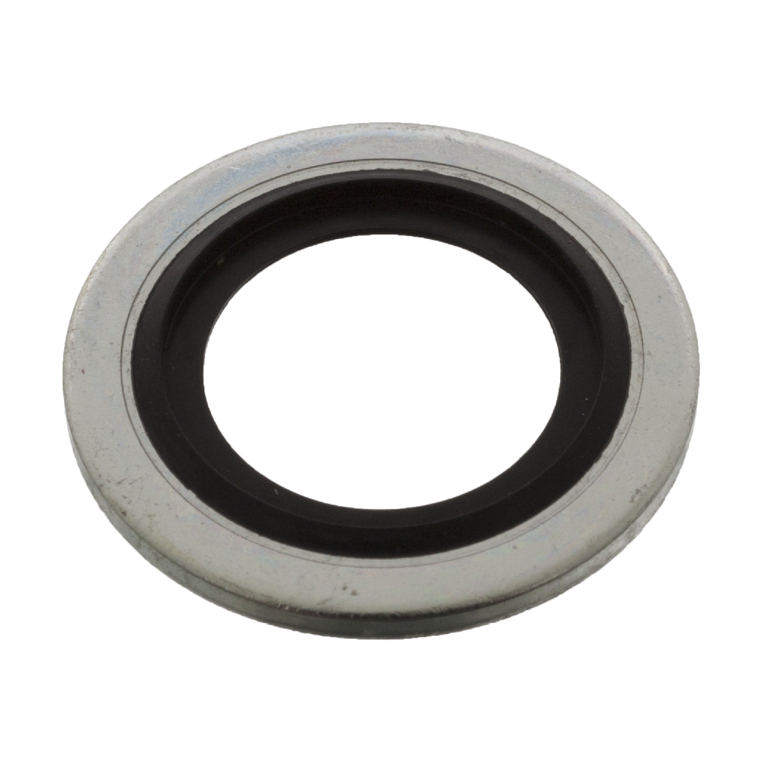

SNK979 писал(а): 27 мар 2026, 18:28 Хундаевские поставил.
Николаич, а что думаешь, медь не удержит (отожённая)?
Эти колечки сейчас стоят далеко не столько...

hc2hunter писал(а): 28 мар 2026, 08:47 Возможно, инженерно это не совсем верно,
Если что, мицубановские оригинальные и хундаевские шайбочки из стали, так как магнитятся.

dvm99 писал(а): 27 мар 2026, 21:44 Эти колечки сейчас стоят далеко не столько...
Есть ещё дешевле.
Например Прокладка пробки маслосливного отверстия
Febi 24359

SNK979 писал(а): 28 мар 2026, 12:04 оригинальные и хундаевские шайбочки из стали, так как магнитятся
все верно, думаю так и должно быть.
либо их надо брать дюралевые или алюминиевые. но медные наверное потекут....

hc2hunter писал(а): 28 мар 2026, 19:26 но медные наверное потекут....
Почему? На поддоне пробка не течёт...

dvm99 писал(а): 28 мар 2026, 22:03 Почему? На поддоне пробка не течёт...
замечание резонное... да не течет.
но там и нет банджо-болтов, а тупо заглушка. равно как и нет давления сопутствующего разнопеременным температурным режимам.
короче я х.з... :*CRAZY*:
почему-то ведь инженеры сделали именно стальные шайбы с резиновыми окантовками?
наверное, если бы я сажал в этом месте на медь, я бы обе стороны шайбы тупо намазал герметиком Elring 036.166 (ну или чо там сейчас вместо него - 527.291), затянул и просушил бы сутки. Думаю, это было бы уже гарантией того что не потечет.
...А так-то у меня тупо в запасе оригинальные прорезиненные шайбы лежат ::-[:

Да ставят туда и медные шайбы, просто тянуть их нужно сильнее.
А так не текут.

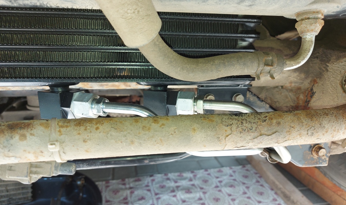

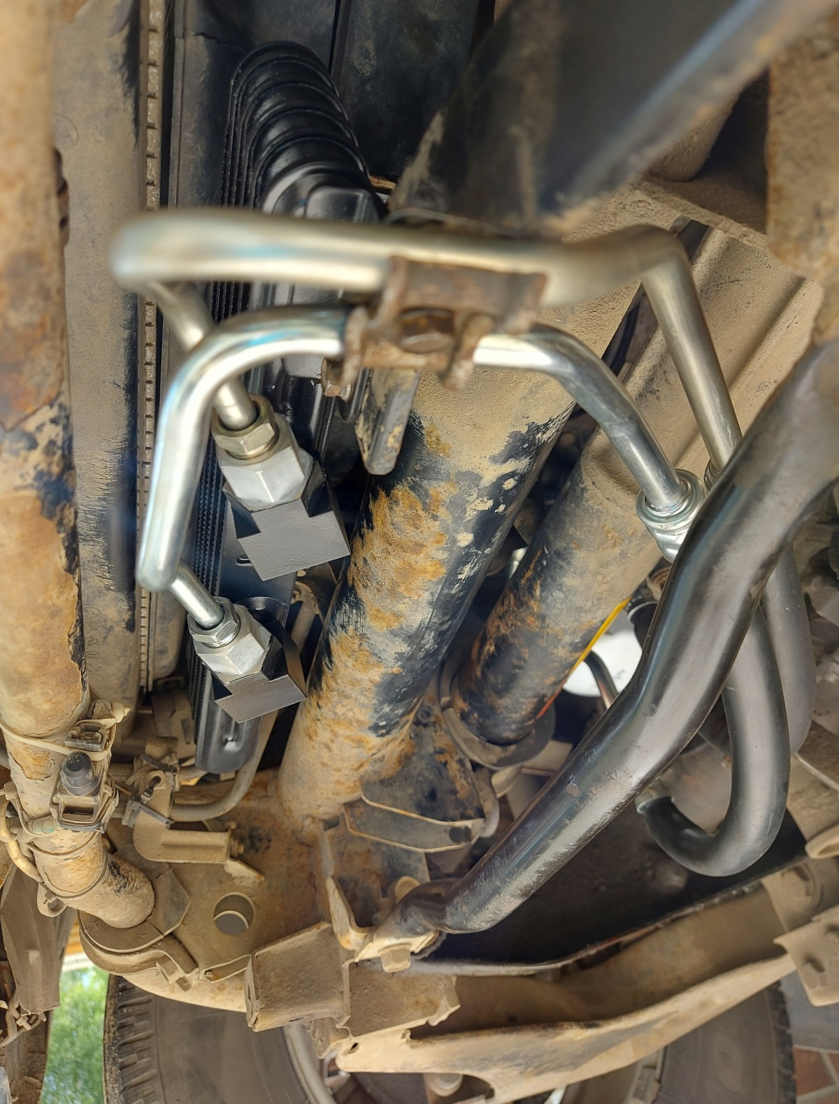

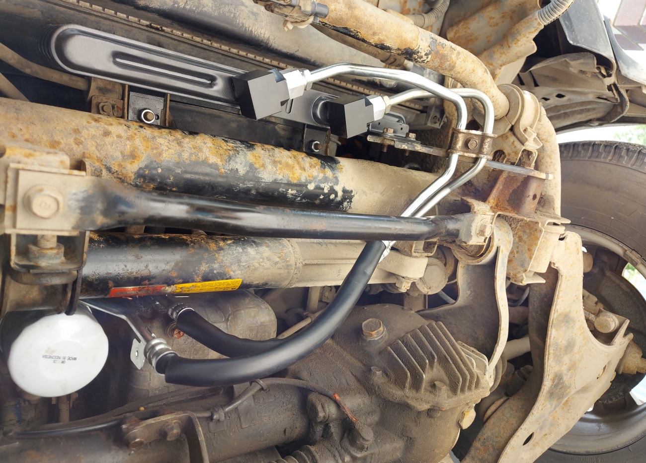

Фуф... дошли-таки руки.
Надоело каждое утро в гараже под машиной на плитке наблюдать жирную коричневую лужицу :cry:
Заменил радиатор и оба шланжика. Радиатор китайский "но-нейм", ехал с Озона месяц за 3100р. , шланги уже давно лежали Quattro-Freni.
Всё встало назад как родное, только как обычно не понял как закрепить ушки шлангов, которые около масляного фильтра... Оно понятно что на углу поддона есть болтик с ухом, но, то ли уголка там уже лет 20 нет, то ли еще какие-то "кренделя" нужны... В общем, все это и до меня уже висело в воздухе в незакрепленном виде, как я понял не особо влияя на процесс работы.
