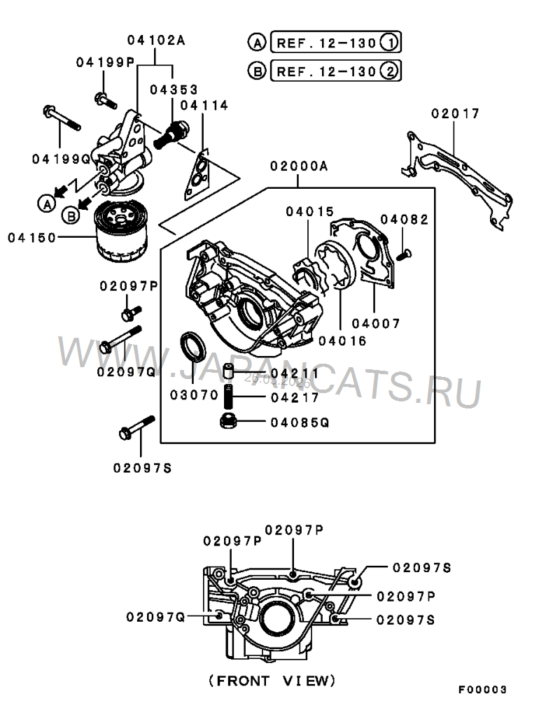

Ты учти, что в сей радиатор ::-X: масло поступает через типа масляный термостат - онже MD 356695
Клапан давления масла, и на холодную и горячую там существенно разнится давление - 04353 на картинке он обозначен. Сам можешь проверить пощупать радик и трубки ::-D: . Я когда менять трубки тоже не сразу вкурил, что за ху :=-O: ня, на холодную там вообще радик должен быть перекрыт. Я кстати тоже как Вася себе просто шланги на хомутах поставил, 150 000 км. полёт нормальный :*VICTORY*:

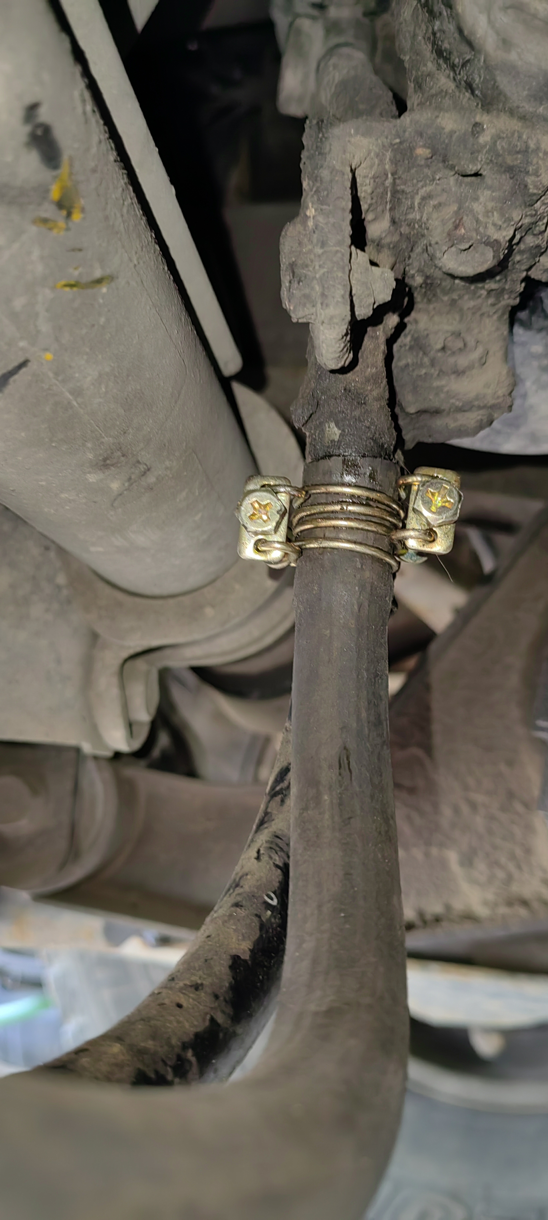

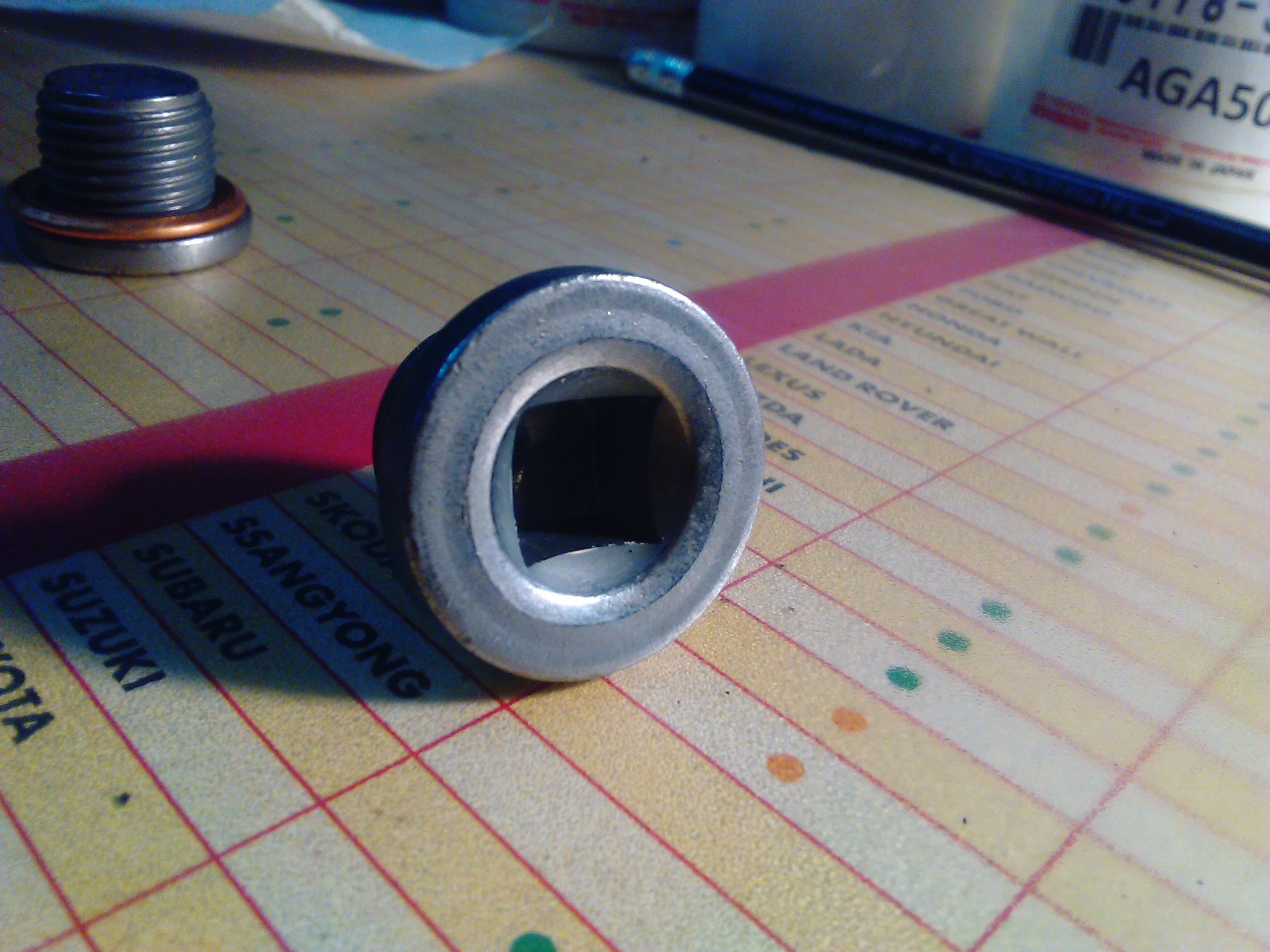

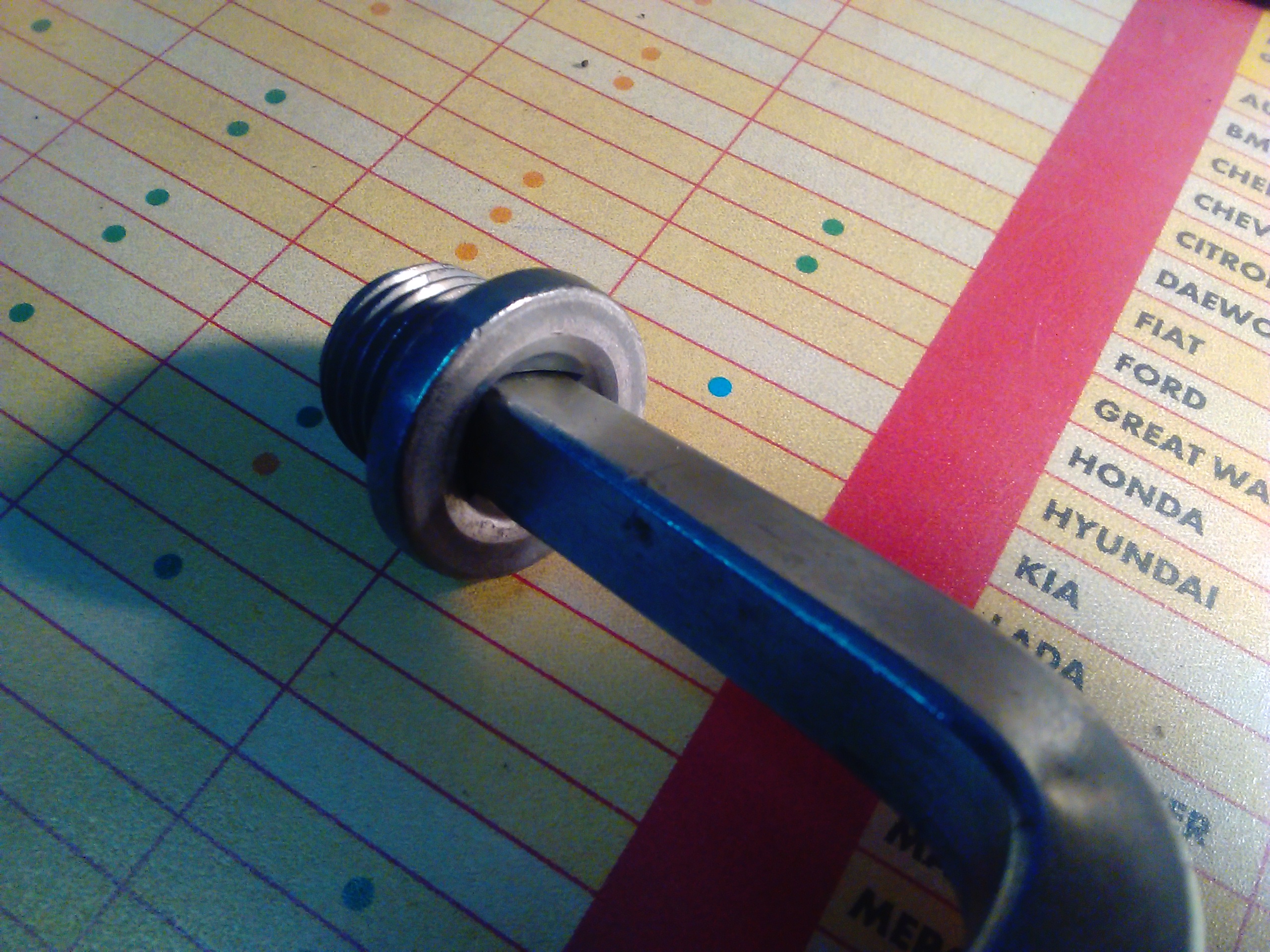

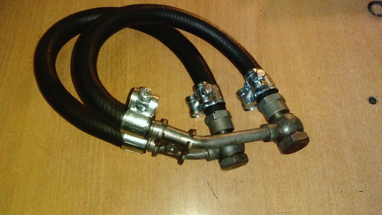

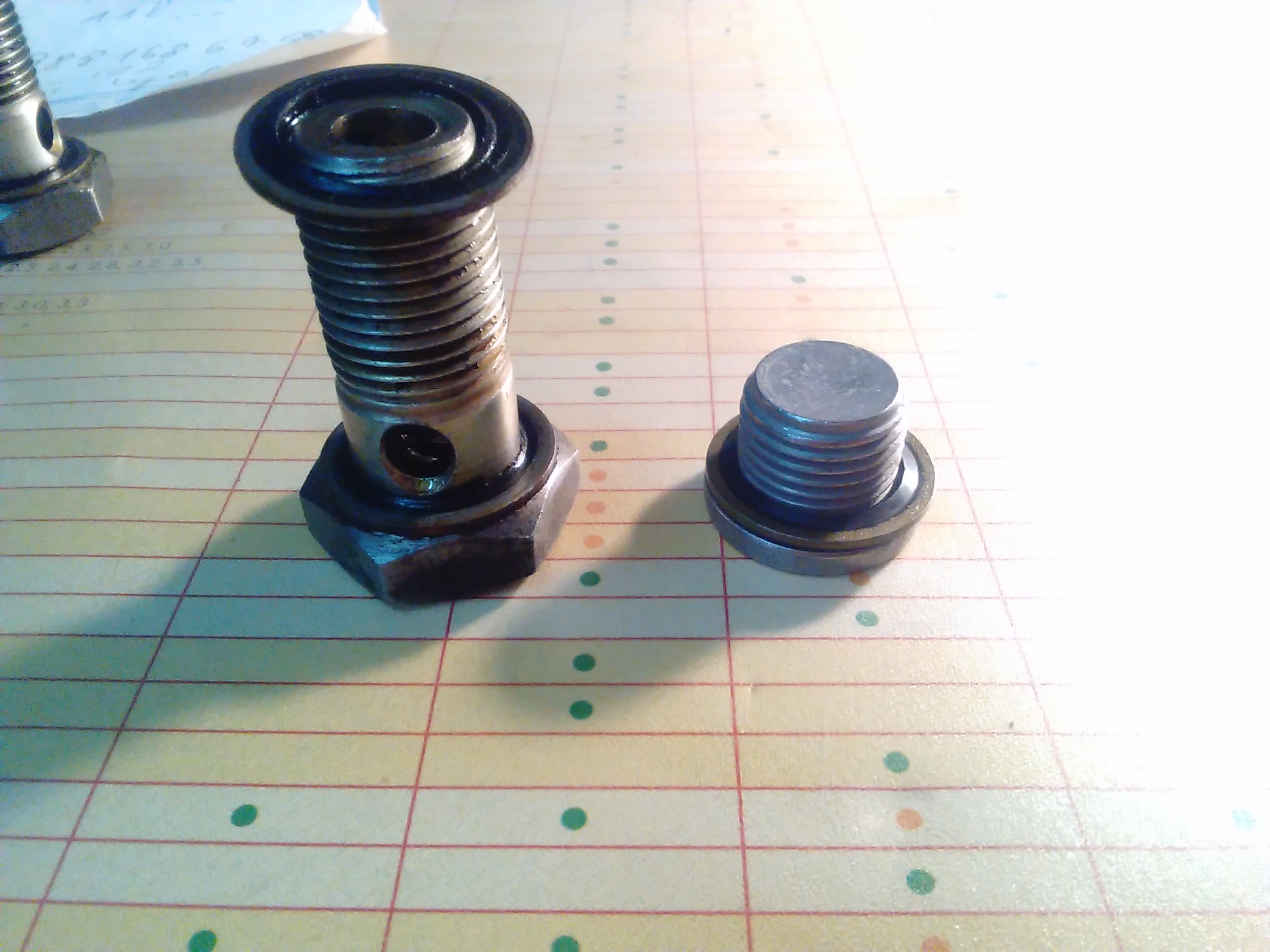

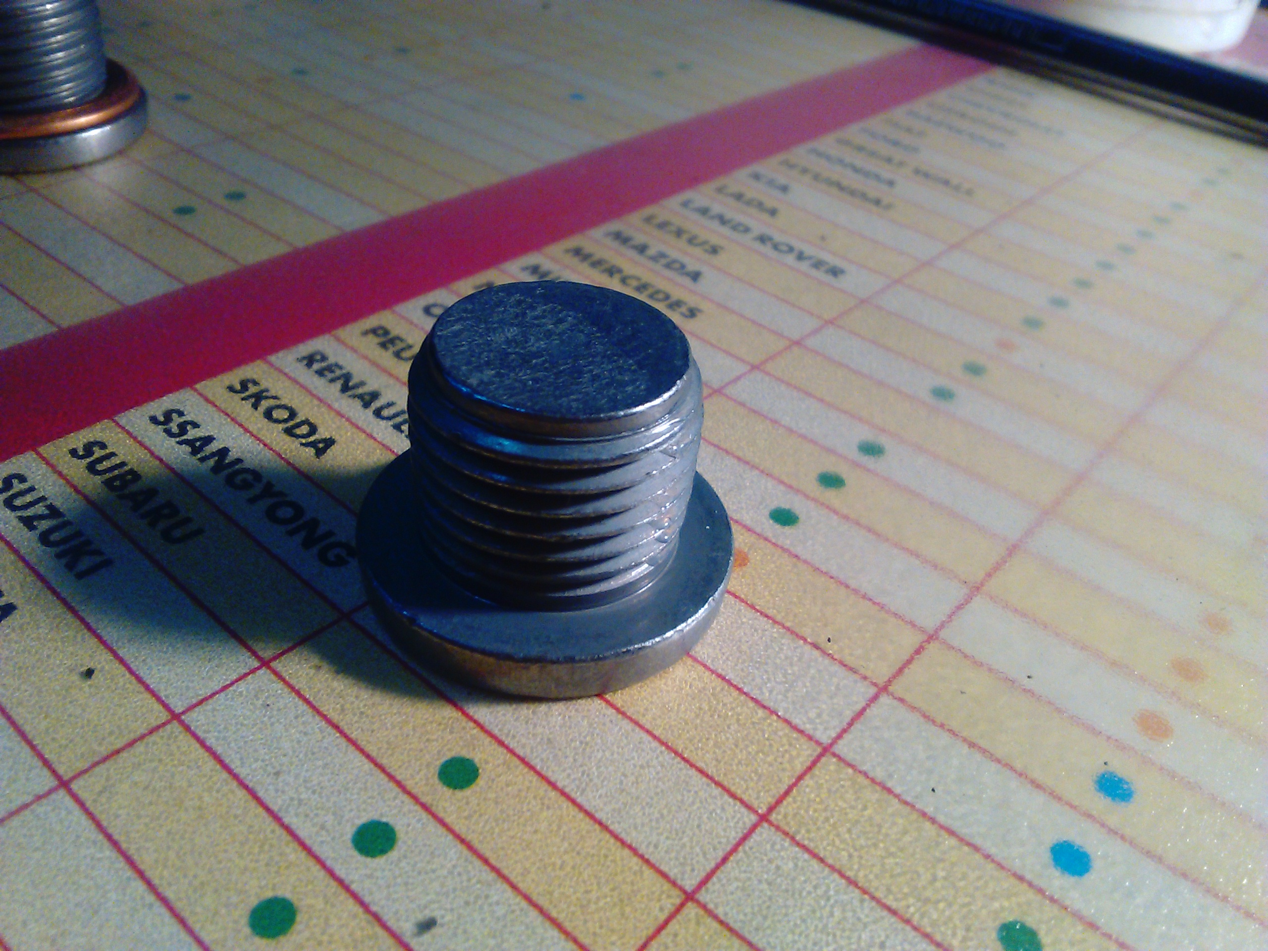

В 2021-м сделал.
хомуты
шланг
получилось так

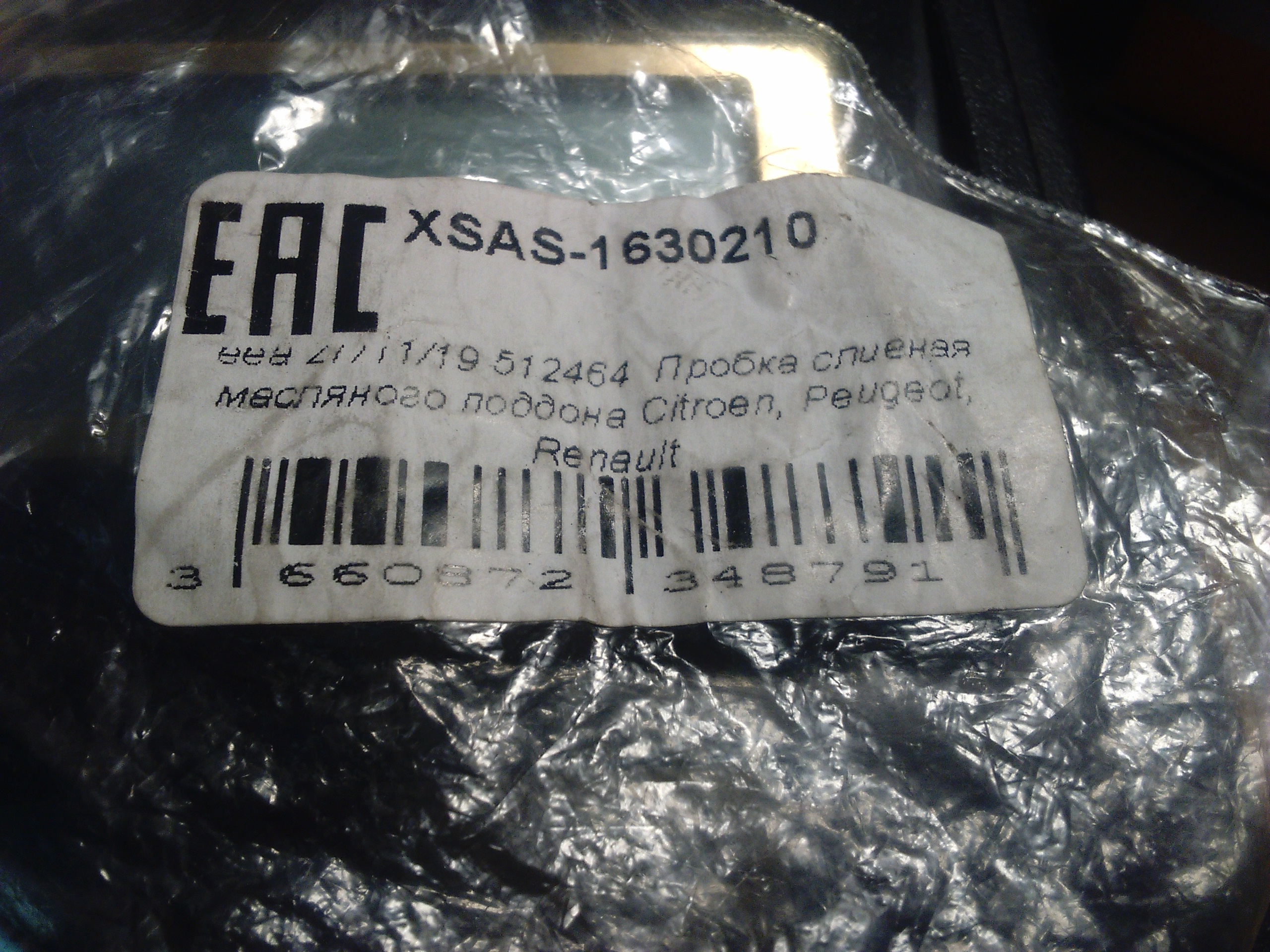

вместо банджо-болтов вкрутил маслосливные пробки от, прости Господи, хранцузов ::-[:
с хундаевскими прокладками
и так катался, пока шланги с хомутами искал.
не спеша торопясь :*PARDON*:

SNK979 писал(а): 27 мар 2026, 11:54 В 2021-м сделал.
Серёж, спасибо!
А вот на этой фотке
Уплотнения на "болте" ты менял?
Родные там вроде- обрезиненные шайбы.
Медные поставил?

dvm99 писал(а): 27 мар 2026, 15:20 Уплотнения на "болте" ты менял?
Медные поставил?
Хундаевские поставил. Купил четыре штучки.
Шайба штуцера масляного радиатора Hyundai / KIA
артикул 26465-44001
В 2020-м стоили по 32 рубля.
