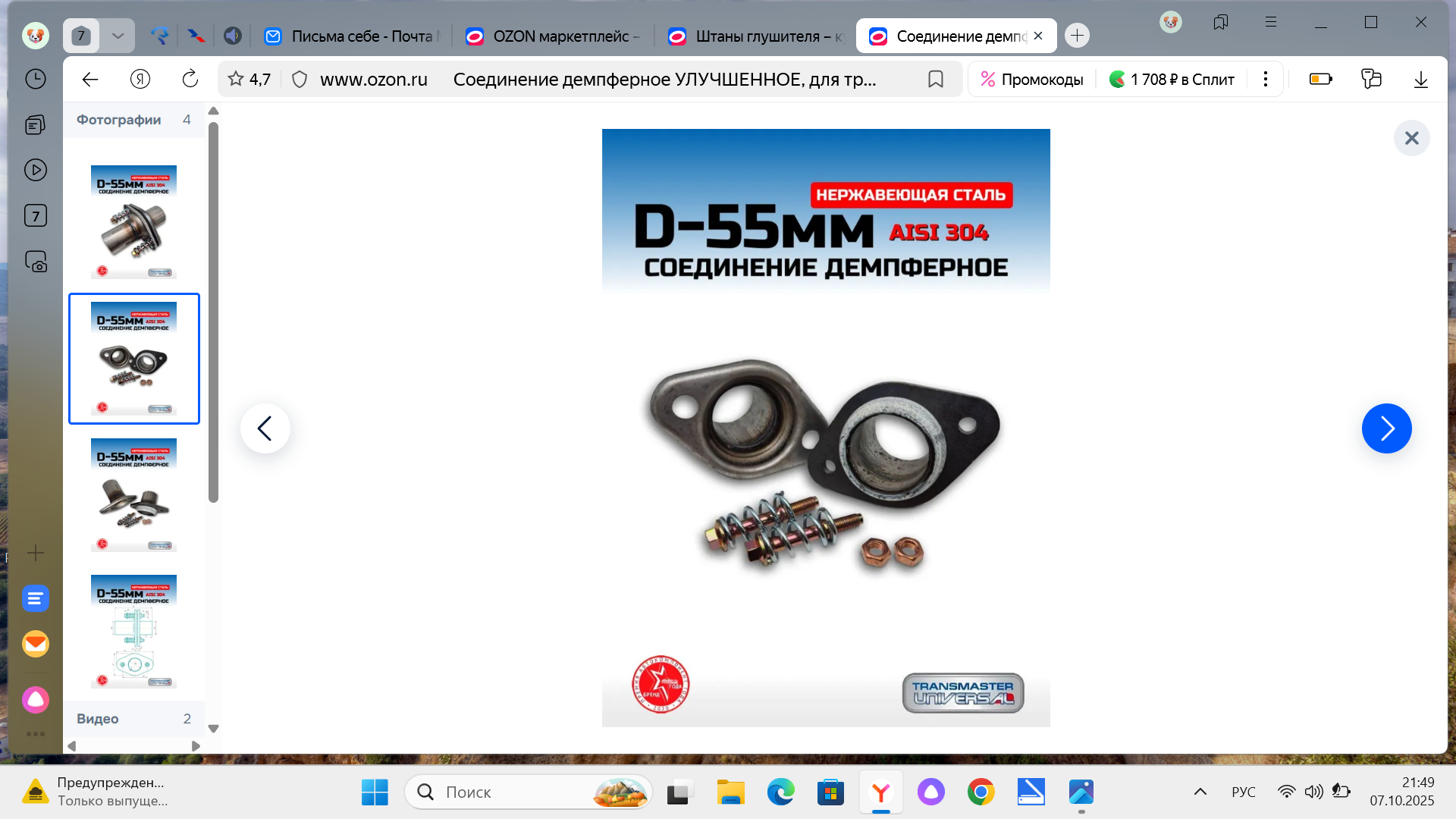

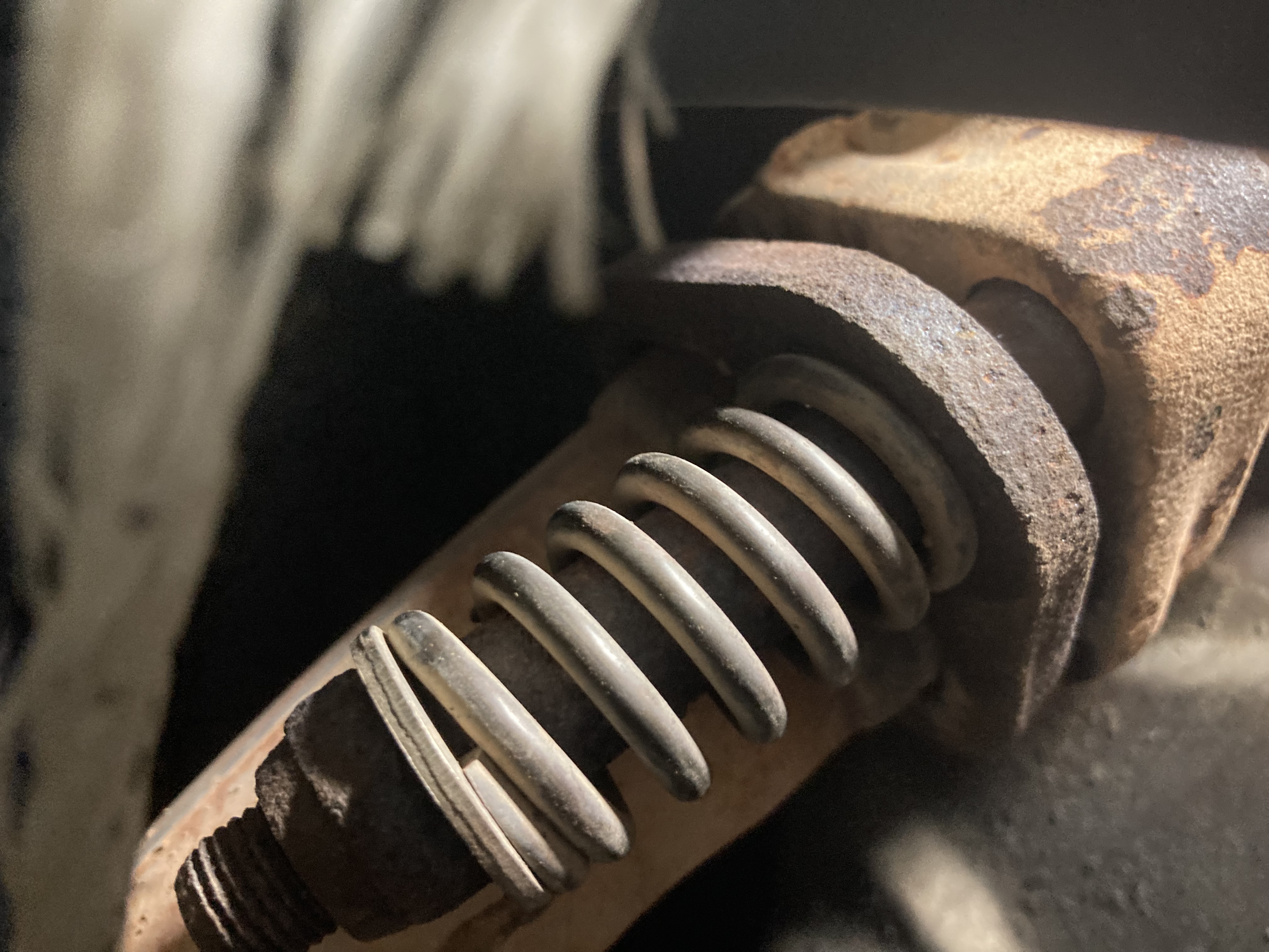

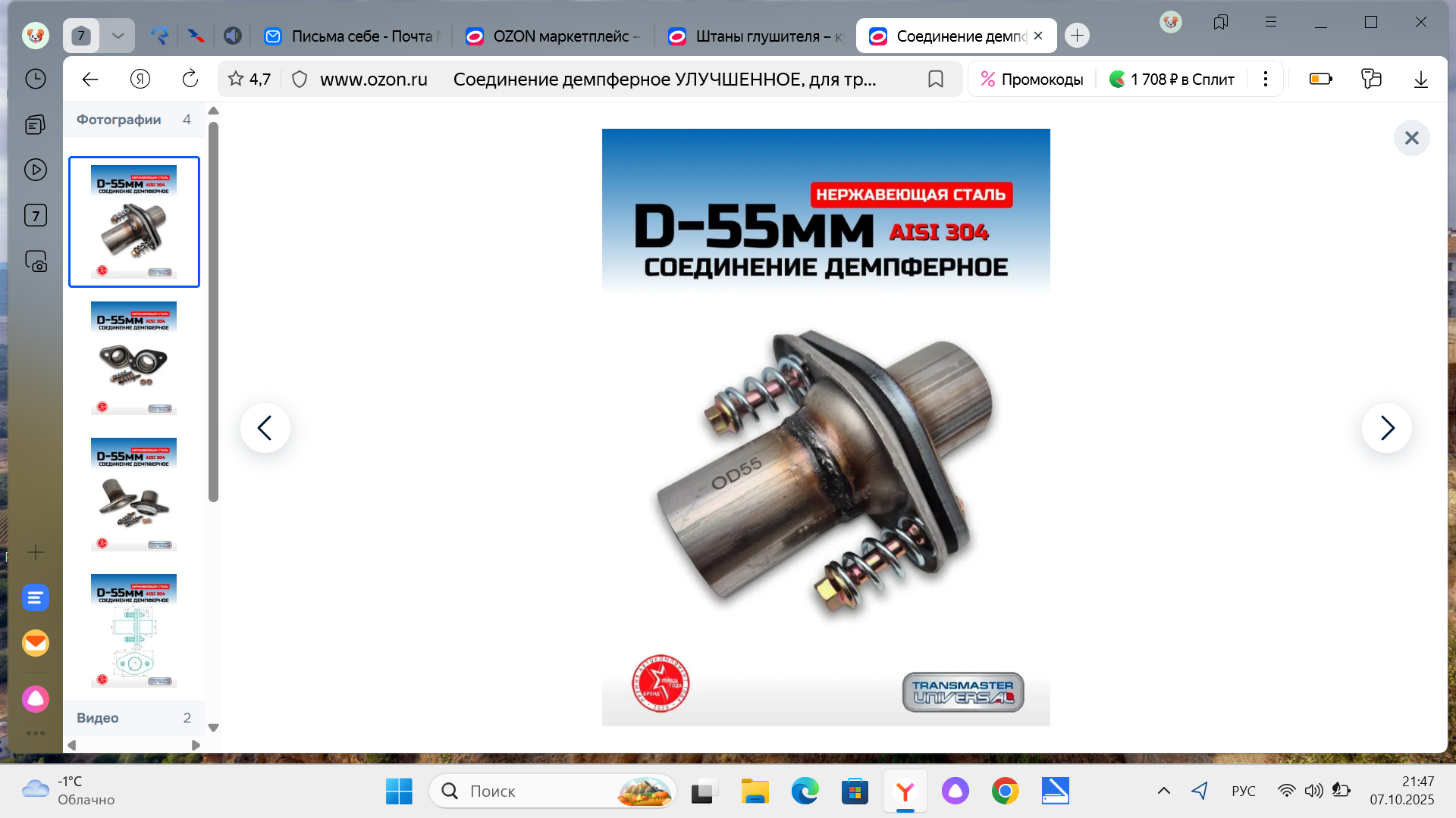

Сообщение Oldcat »
Возможно здесь такое соединение, и тогда кольцо асбестовое необходимо,сейчас нет времени разбирать, если соберусь , то отпишусь.
Всё будет...P2\93\4g54\МТ\РТ\5d\v44w\LSD\лев.руль\ рессоры.

Oldcat писал(а): 07 окт 2025, 17:54 Возможно здесь такое соединение
То, что ты выше показал viewtopic.php?p=3003247#p3003247 - это штатное соединение (у меня такое же), и там должно быть стальное кольцо.
Я нынче там лазил и разобрал/собрал без всяких замен. Вот гайки открутить- тут да, поё...бся :)

Доброго.
Извиняюсь конечно, но вы воистину "подчуживаете" вы разберите фланец, и посмотрите что стоит?!
Есть два варианты фланцев, со сьемным кольцом/уплотнителем, и не сьемным !!!
Oldcat писал(а): 06 окт 2025, 14:15 вот я и подумал про кольцо из асбеста
Посмотрите сначала,

Разобрать пока времени нет, тем более, как говорят знающие люди, это не "быстро"), а вдруг там окажется всё же съёмное асбестовое кольцо, оно скорее всего требует замены, может оттуда газует. Штангелем надо подлезть попробовать, размер кольца-стального или нет измерить, хотя это может оказаться не точно, для того, чтобы иметь запасное). Может усложняю- если открутить немного, то видно будет наверное асбест или нет. А если раскрутить совсем, то просто убедиться, что кольцо железное и менять ничего не надо, то что надо сделать - зачистить? Будет ли достаточно открутить две гайки для этого, или надо ослаблять, сдвигать всё, что за приёмной трубой? Спасибо. :*THANK*:

Доброго,
Oldcat писал(а): 08 окт 2025, 17:00 Будет ли достаточно открутить две гайки для этого, или надо ослаблять, сдвигать всё
Залить "ВД"шкой резьбы, открутить гайки, и отодвинуть трубу.
И будет видно что стоит.
Почистить посадочные места, и если стоит кольцо посмотреть состояние, раздавлено значит заменить.
