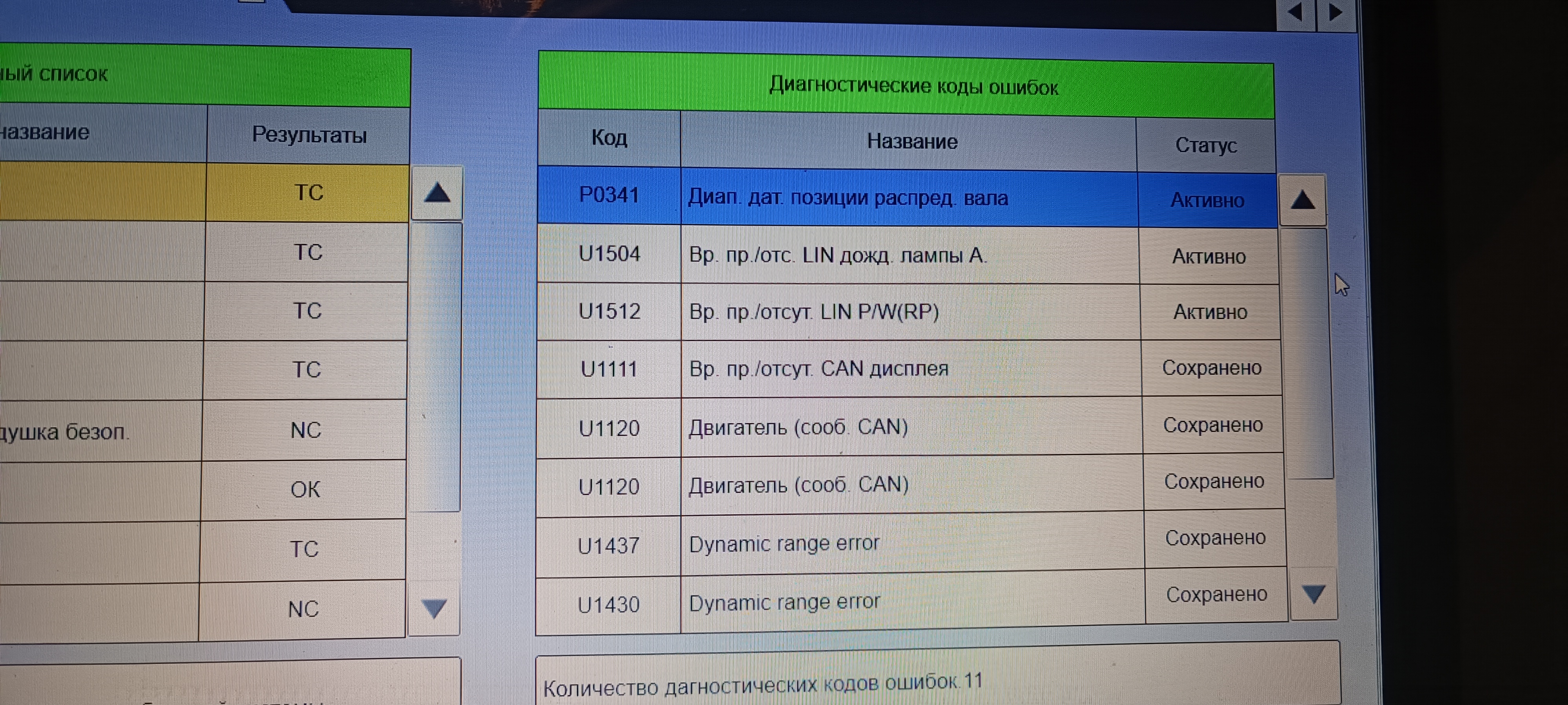

Загорелся чек недавно и ошибка курсовой и абс. По сканеру выскочили ошибки. Могут как то влиять на работу двс при запуске?
U1504, U1512 я так понимаю фантомные, а вот с остальными не понятно.
Сообщения: 57490
Поблагодарили: 4803 раза
Затрудненный запуск после простоя
А что тут не понятного?!
Двигатель срыгнул, остальные системы отключились.
В данном случае виновник всему датчик распредвала.
Вернее не сам датчик, а сборка мотора.
Варианты:
Ошиблись с установкой ремня, на зуб -два.
Не взвели шестерню холодного распредвала.
Распредвал не от данного мотора, а от 136 сильного
