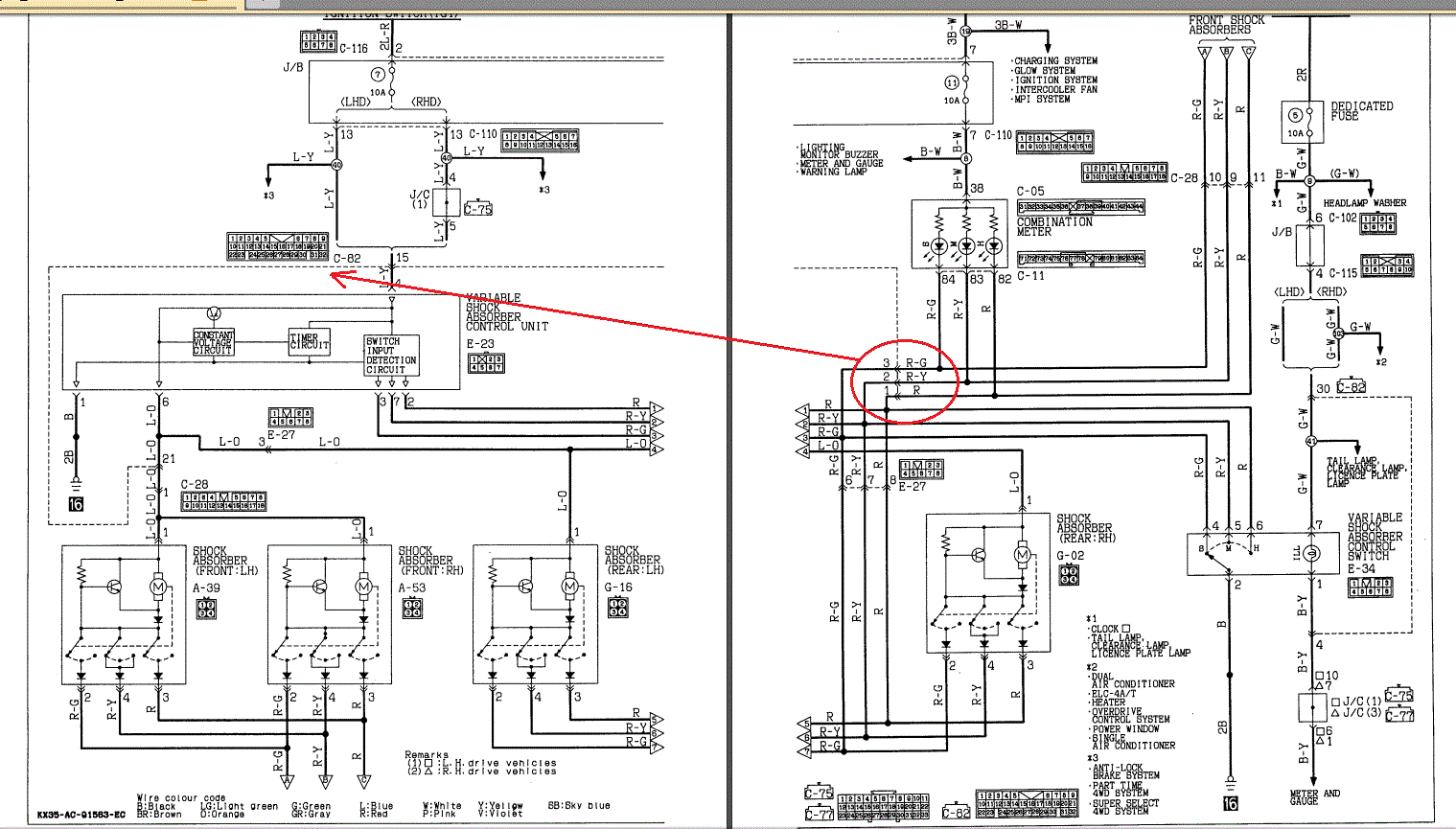

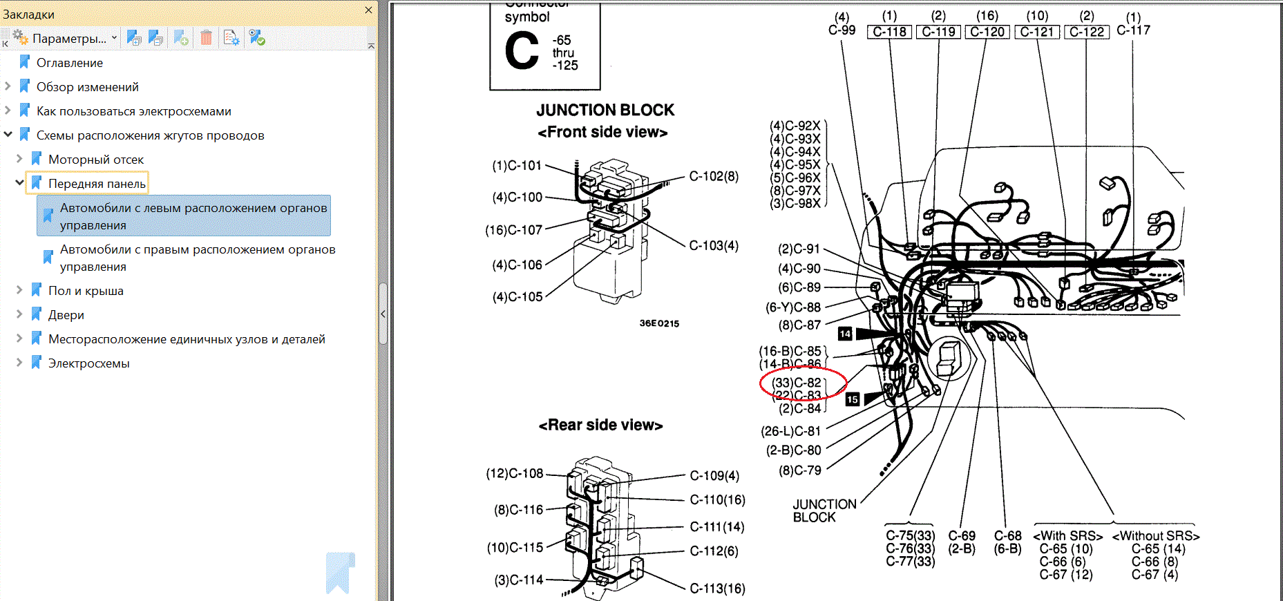

Где найти схему актуаторов регулировки жёсткости амортизаторов
Artem Spb,
В общем, смотри...
Скорее всего косяк в контактах разъёма С-82, пины №1 и №2, провода красный с оранжевой полосой и просто красный. Где-то теряется связь этих контактов с переключателем.
Через него как раз идёт на светодиоды и на передние актуаторы. Разъём находится где-то в по левому борту у водителя под панелью в салоне.
Он большой, 32 пина. Предполагаю, что дело вероятнее в нём из-за влаги.
Если я прав, проверь дренаж люка (шланг в стойке), либо может подтекать лобовое.
В общем, смотри...
Спасибо, теперь понятно где искать, осталось найти на это время. Как только найду, отпишусь. Как я понимаю больше колодок соединения по этой трассе быть не должно ? Если не там, то уже надо косу смотреть? Люка в машине нет, стекло да, подтекало...
- dvm99
- Сообщения: 22774
- Двигатель:: 6G72, 12клап.,
- Откуда: Свердловская обл.
- Благодарил (а): 777 раз
- Поблагодарили: 1118 раз
Да.
Но я думаю, раз вода таки была, дело в самом разъёме или взле него.
