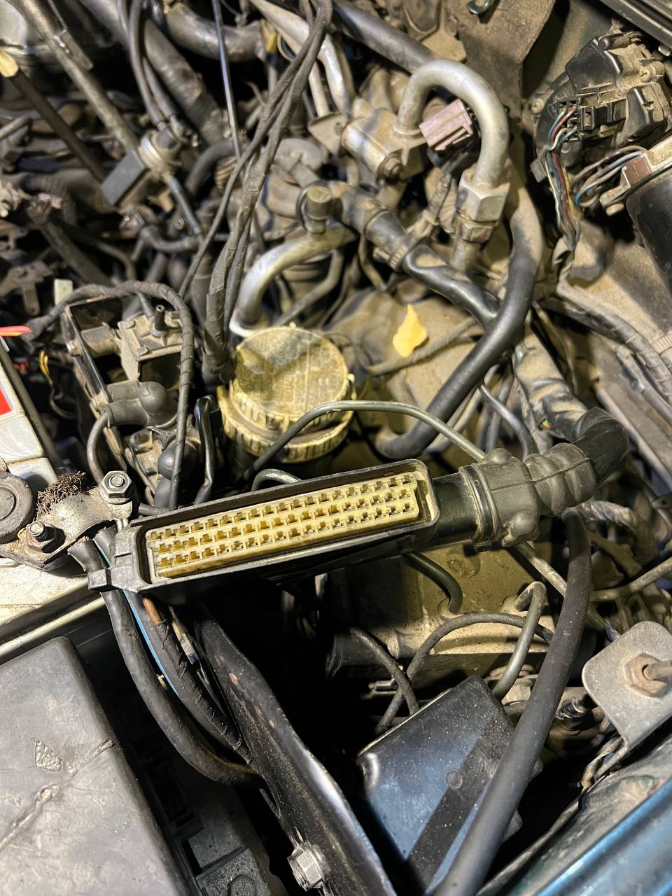

Сообщение Artem Spb »
Вот такой вот лишний разъем ::-D:

Странный двиг, и такого разъёма не помню ваще :shock: мож от "старых" мозгов.

в смысле странный? Стандартный 2,8 ТД. А вот такой огромный разъем для мозгов ТНВД, как то уж очень странно, но скорее так, ведь сейчас всё работает и ездит...

Ну всего мотора не видно( малый сектор) . на мех насосе другие мозги. и стоят в салоне а не под капотом. там все проще. главное что б клапан открылся ::-D: У меня электронный насос- мозг выносит ::-D:

Цели фоткать весь мотор не было просто, могу прислать и их, если это имеет смысл.
Зато я теперь знаю что и у механического ТНВД есть мозги, я сильно удивлен. Тем сложнее понять кто и как там всё это наворотил и что там вообще творится... Кто с этим бардаком мог бы разобраться и существуют ли вообще такие специалисты, я не знаю...
