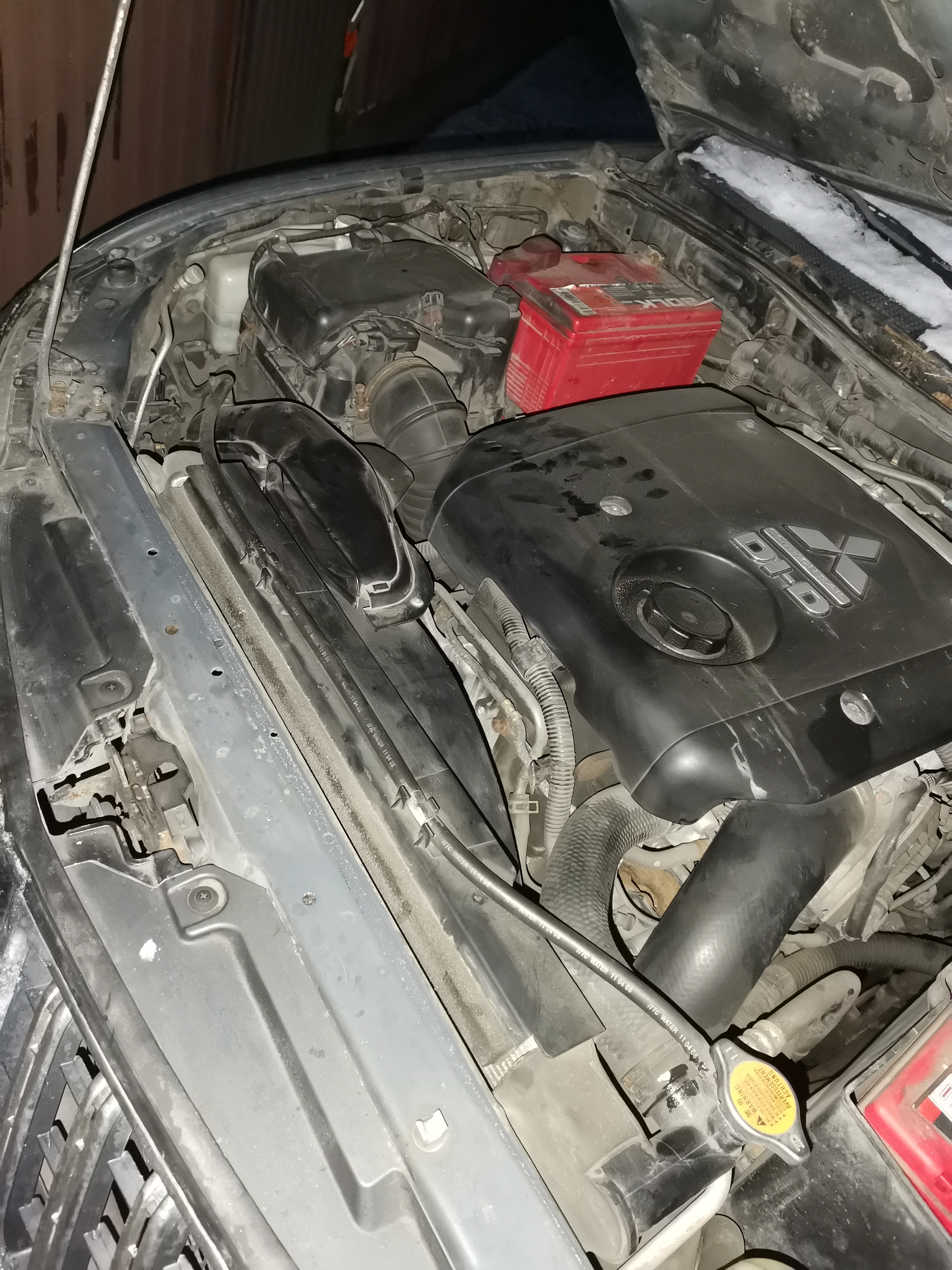

Prеdator1 писал(а): 18 дек 2025, 16:33 хз, мож на пмсе 4м41 другой и расстояние меньше, на п3 меняется всё сверху без проблем.
Сможешь по фотографии определить?
Вот фотки

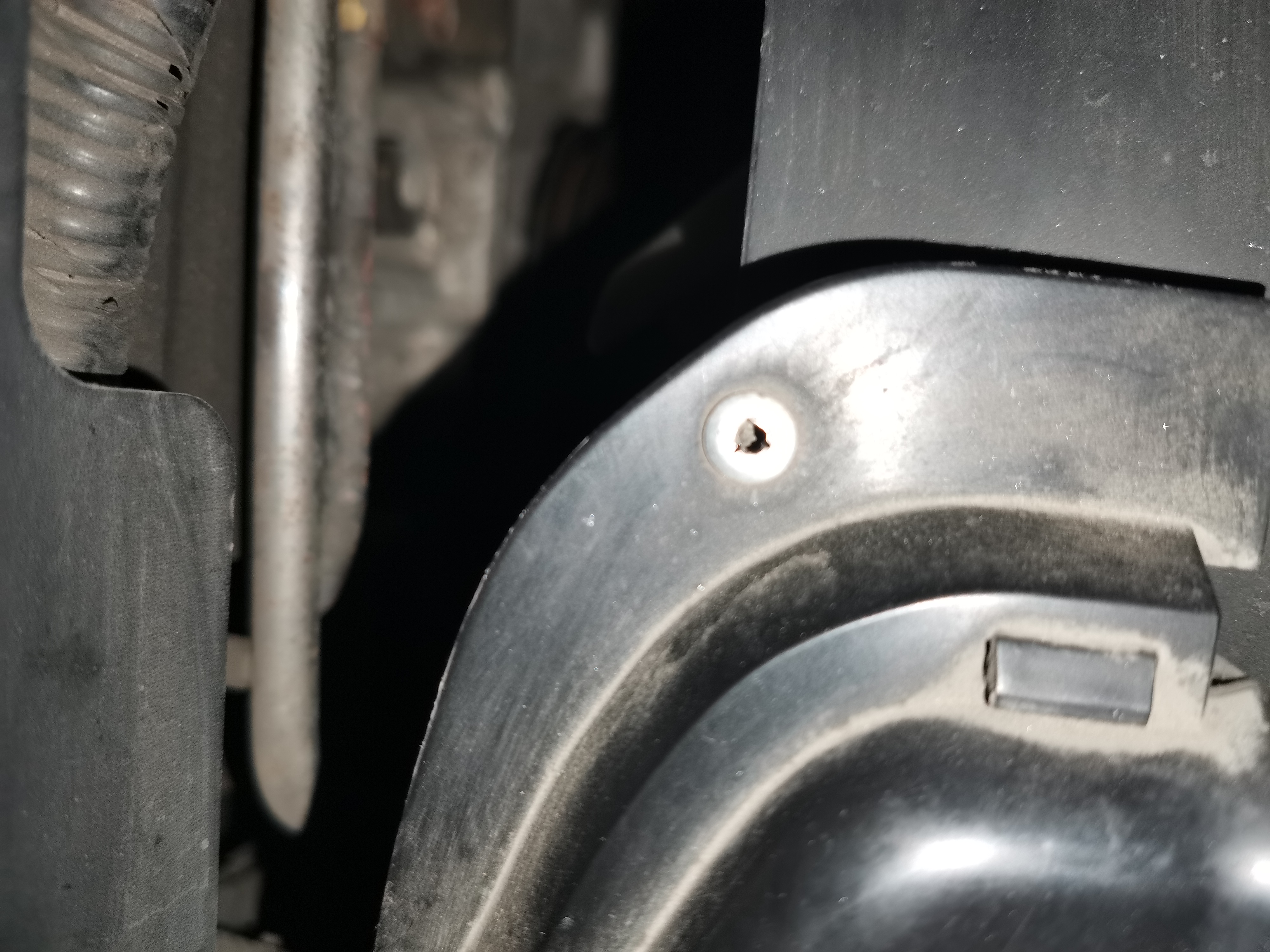

.kkursor,
И ещё вот смотри вот этот воздухозаборник как думаешь его как сдёрнуть? Видишь гайки какие то непонятные, то ли шестигранник то ли хз

Заборник снимается открутив болтик шестёрка на кронштейне часть которого отмечена на фото.
