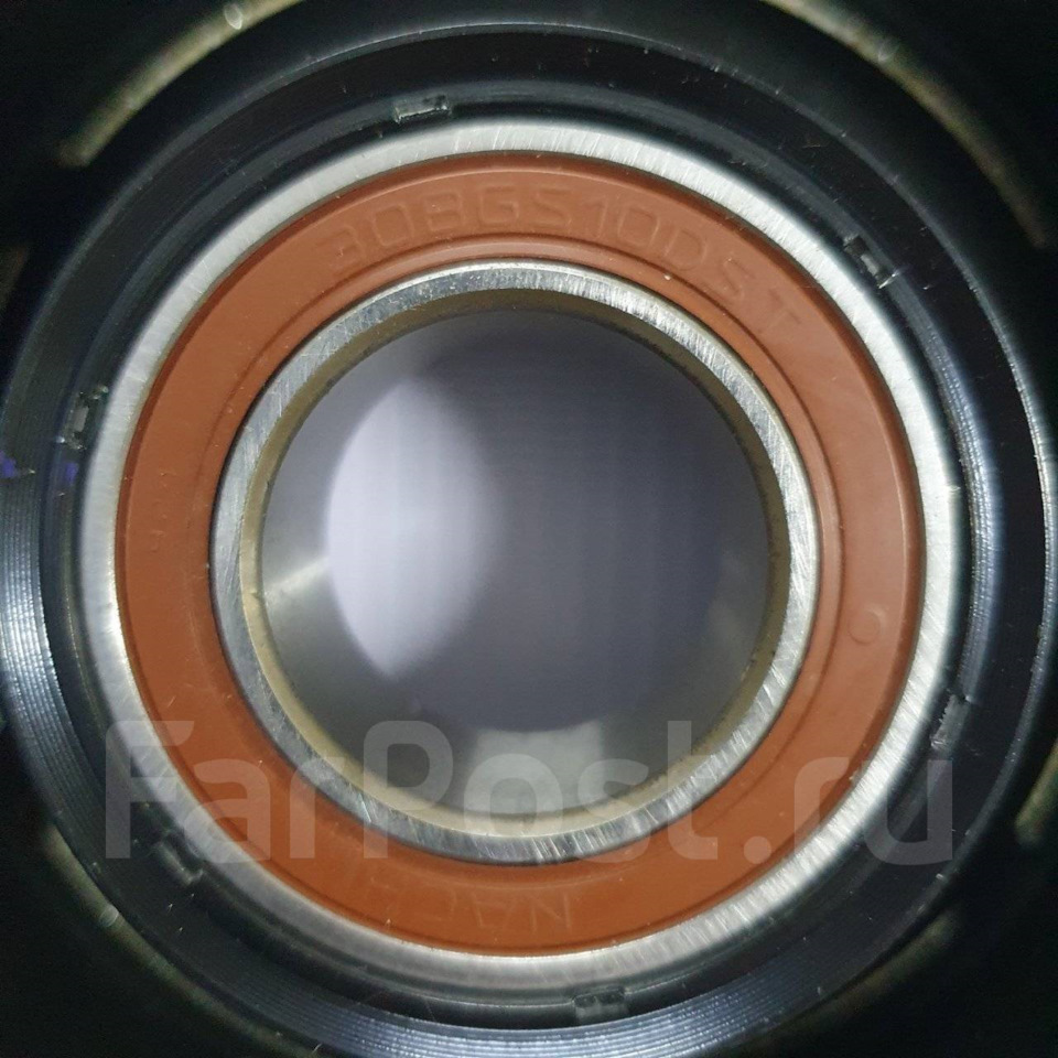

Подшипник муфты кондиционера или нет ?
Сообщение hc2hunter »
dvm99 писал(а): 26 янв 2026, 13:42 Как ты его обслуживать будешь?
Он закрытый и запрессован.
посмотрел картинки, оказывается да... обычный закрытый подшипник. обслуживается наура как и любой другой :*DONT_KNOW*:

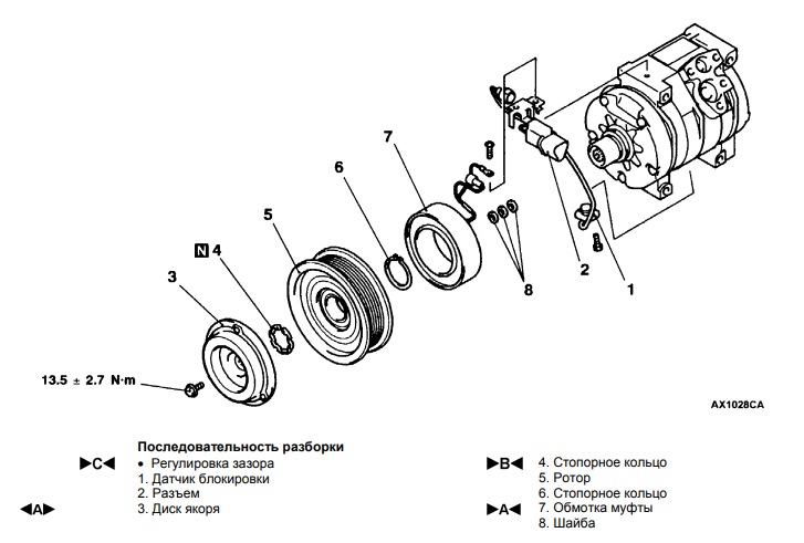

судя по схеме сама катушка остается на валу компрессора? я же верно понимаю, что открутив болт и сняв стопор - снимается сама механическая часть (сцепление + шкив + подшипник)?

Виталий 37 писал(а): 27 янв 2026, 12:09 И -да ,там 3 мааааленькие шайбочки под центральным болтом ,чуть не потерял их .
а, то есть это именно они задают эти 0,65-0,80 мм дистанции. а то по схеме они где-то глубже, а по факту сразу под первым же болтиком.

hc2hunter писал(а): 27 янв 2026, 12:13 под первым же болтиком
Нет ,они не болтиком прижимаются ,а вот этой "кастрюлькой " ,которую прижимает болтик .Они ,как бы внутри.
Сейчас ходил , хотел сфоткать ,а оказывается ,там уже все на ремнях .
Сообщения: 57487
Поблагодарили: 4803 раза
hc2hunter писал(а): 27 янв 2026, 12:13 а по факту сразу под первым же болтиком.
А по факту они продолжение вала, на который одевается "сцепление". И именно ими задаётся зазор.

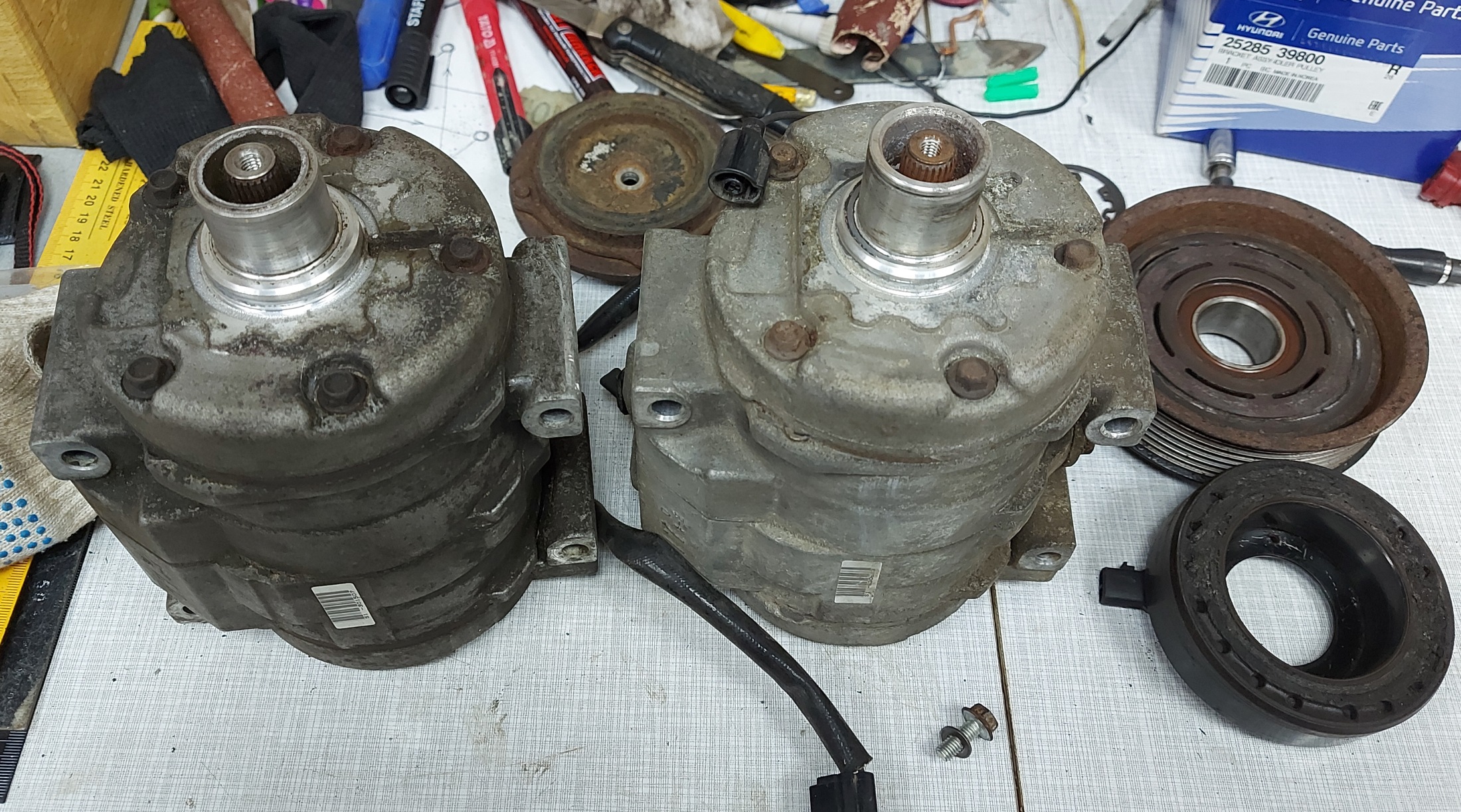

Вспомнив, что у меня в подвале валяются какие-то старые компрессоры, решил потренироваться и изучить как это устроено.
И действительно, на удивление, все разобралось руками, без особых усилий. Не смотря на то, что пролежали они в старом гараже лет 8, а теперь в новом сухом подвале лет 5...
Единственная проблема - сорвать этот самый болтик. Взяться не за что без специнструмента, а муфта крутится вокруг сцепления, а то в свою очередь крутится на валу компрессора... Но ударным инструментом он отходит моментально.
Шайбочка, что меня удивило, у меня была всего 1 (хотя по схеме их 3). Померил - 1,1мм.
В общем, все довольно просто и понятно.
Свой узел и подшипник на машине пока не трогал, поизучаю снятые образцы.

а что у них внутри? они поршневого типа? почему списанные?
hc2hunter
Сообщения: 7284
Двигатель:: 6G74 MPI
Откуда: Смоленск
Благодарил (а): 492 раза
Поблагодарили: 468 раз
Michael7777 писал(а): 29 янв 2026, 07:15 а что у них внутри? они поршневого типа? почему списанные?
Да, они классические - плунжерно-поршневого типа.

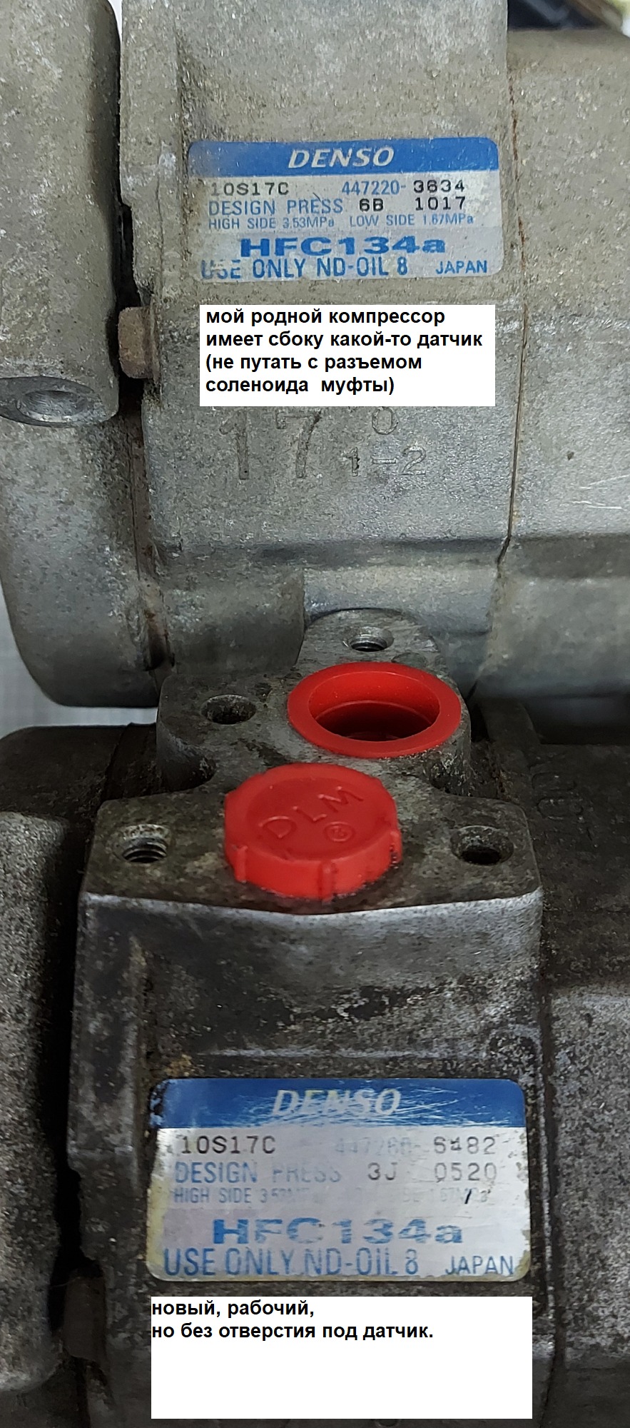

Один в порядке (на фото выше - левый), полностью рабочий. Но не знаю, точно ли к моей машине подходит, т.к. на моём на брюшке стоит какой-то датчик (может давления или наличия вращения...?), а на этом отлив под датчик есть, а отверстия нет (((
Правый - это мой родной компрессор, который клинанул примерно году в 2008. Его предыдущий хозяин тупо поменял, а этот у меня остался как образец. Еще не разбирал, но думаю там внутри "Сталинград" и куча алюминиевых опилок...

Это индукционный датчик вращения. При работе с него идёт импульсный сигнал.

SNOOPER писал(а): 29 янв 2026, 10:46 Это индукционный датчик вращения. При работе с него идёт импульсный сигнал.
Значит получается рабочий компрессор неподходящий... раз в нем датчик такой не установить.
Если только сделать полную переборку обоих... Разобраться как они устроены и, возможно, в старом корпусе удастся разместить рабочую начинку живого компрессора с возможностью установки этого датчика.
