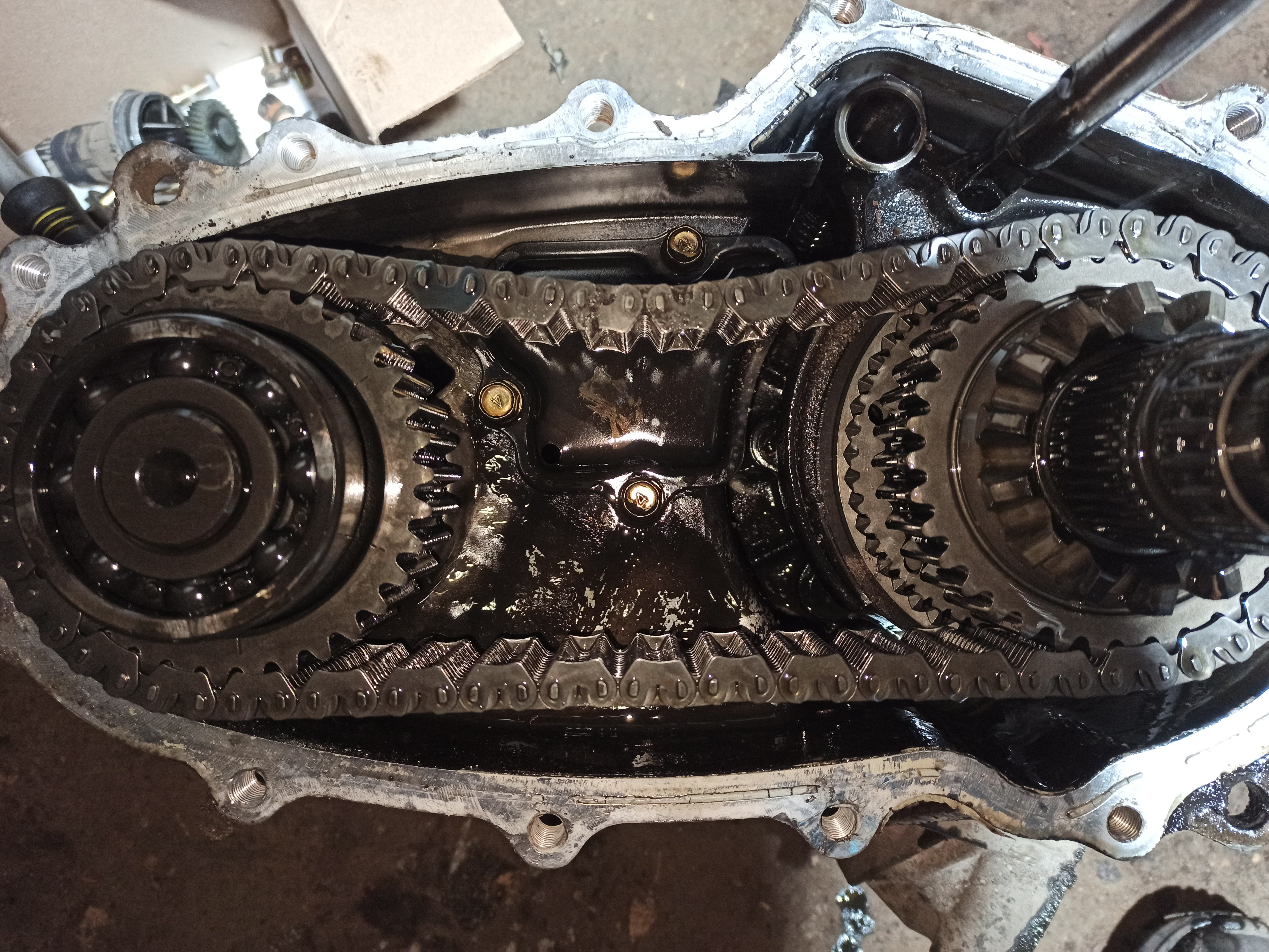

По цепи что думаете?

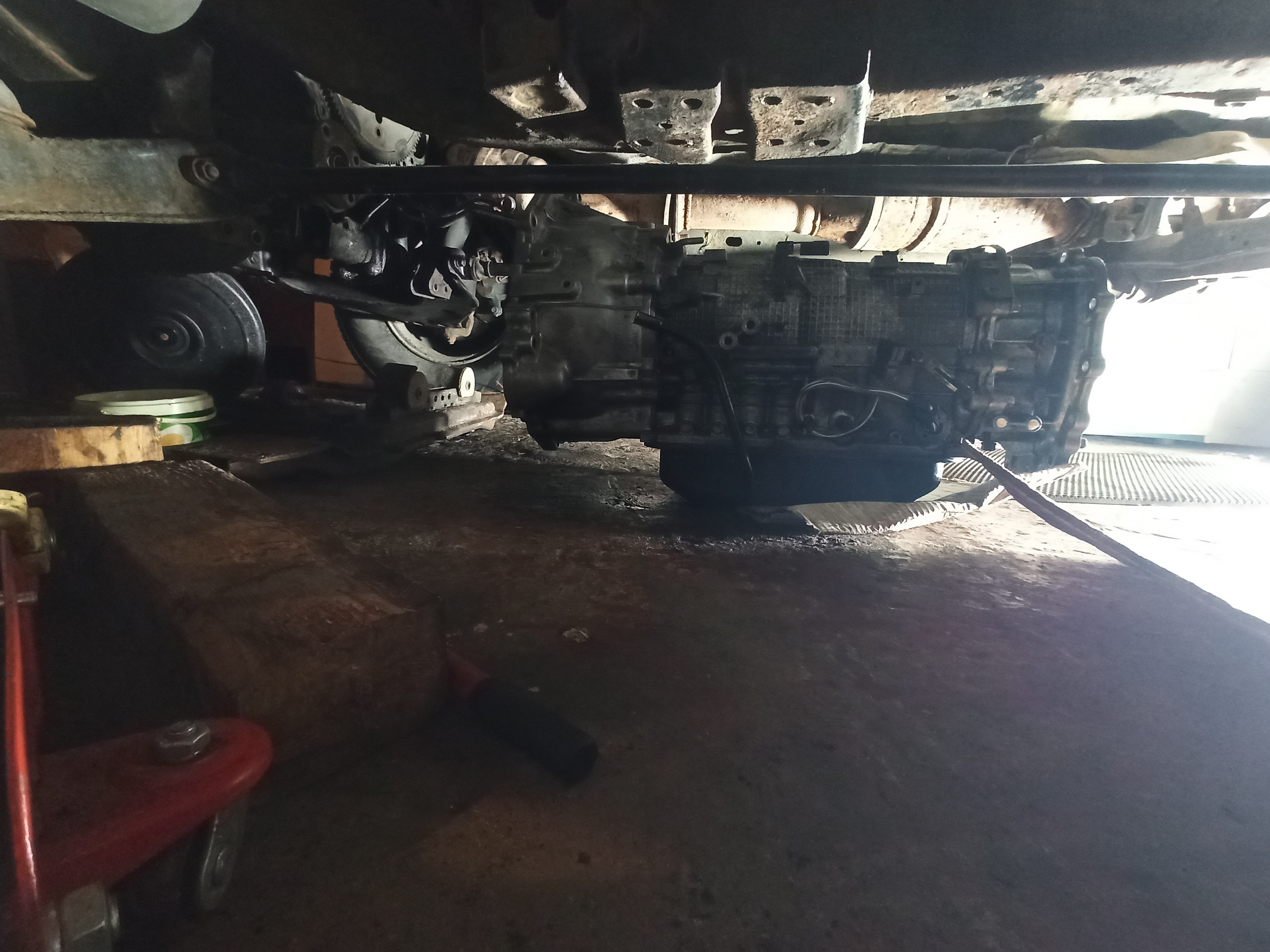

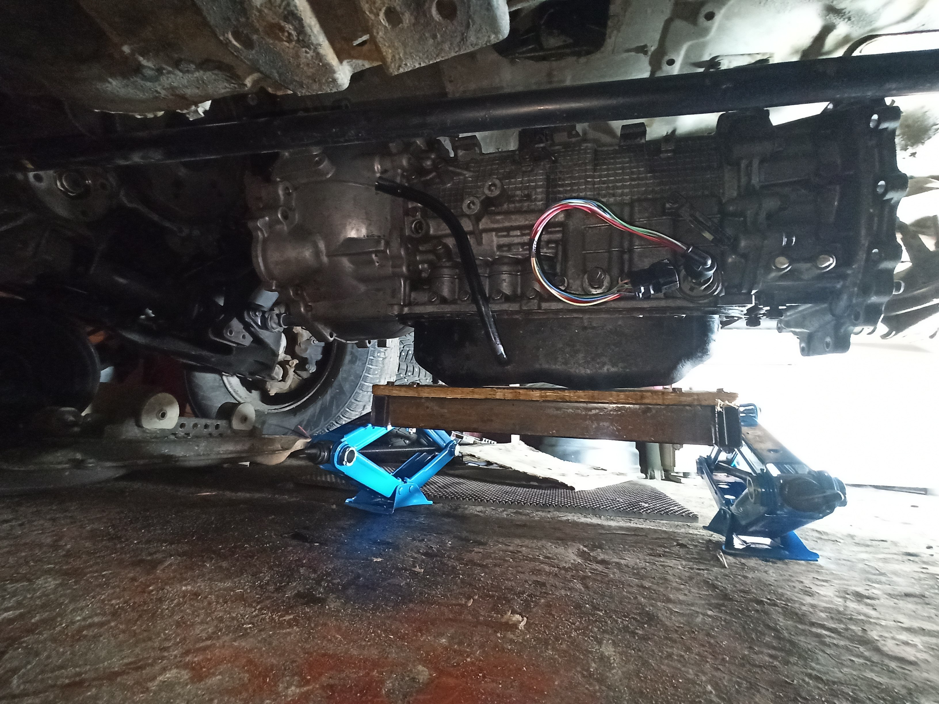

Т.к занимаюсь этим "мероприятием" в одного,пришлось соорудить из двух домкратов подьёмник.Им же кстати и раздатка будет установлена.Вкинул в АКПП ГДТ(бублик) и погнали подымать,5 минут и она дома

Бублик в АКПП,осталось покрутить и свести отверстия

...ну а дальше накидываем новые болты для ГДТ,протягиваем их под момент 49N/m,благодарю SNOOPER-а за инфу....
