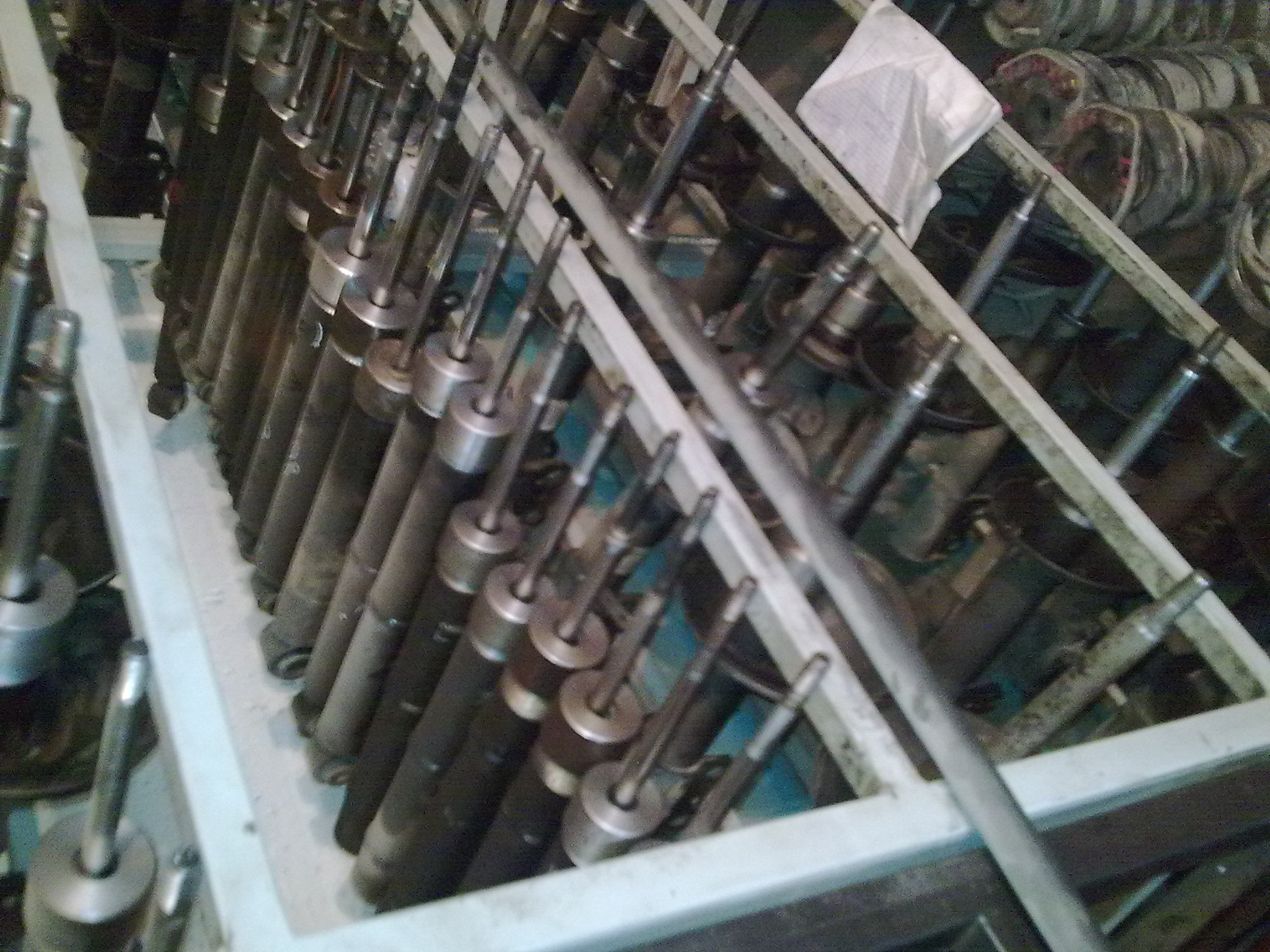

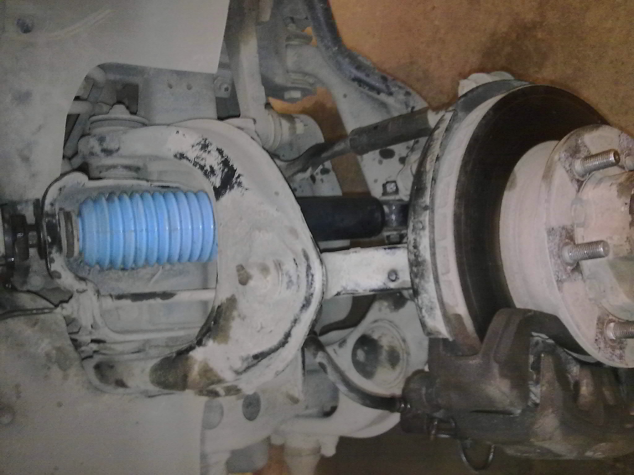

Побежал задний правый и передний немножко,остальные "ватные".Отважился- сняли все четыре в мастерской у моего родственника.С утра увезли их к золотому токарю-он их сделал разборными.Энта технология переходит от отца к сыну из поколение в поколение и держится в полном секрете :*YES*: -во как.Поверхностно объяснили он короче много что там перетачивает.Привезли в полдень промыли,продули все маслосъемные шайбы клапана.Заливается авиационная отработка ,собирается и потом кажись окисью азота кажется 10-12 очков,шток при этом выходит полностью,резко с большим усилием шток вверх-вниз несколько раз и газ смешивается смаслом.Аммы кстати темповские при снятии в положение" S".Далее ставятся пыльники от рулевой рейки низ пластмассовым хомутиком затягиваем но несильно.Аммы новые ::-):

цена за один амм.:токарные-600,прокачка-900,снятие-установка-500р.Снимали сами плюс прокачка бесплатно мне выкатило в 2400.

У нас начали делать разборные стойки и аммы из-за наших убитых дорог,с западом России не сравнить да и с ДВО тоже.Сервисов много, но кто к делу подходит по нормальному на пальцах пересчетать,остальное халтура.Весь Якутск так-стойки ослабли снял, прокачал, поставил ::-): .
