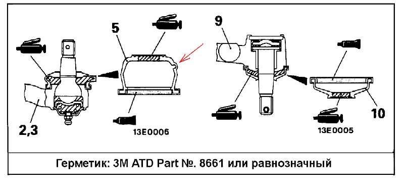

Что-то тут тоже темой шприцевания заморочился, никогда этого ещё пока не делел. Почитал инфу на форуме, поглядел мануал и обратил внимание на такую картинку
Это что за выпуклость и впуклость на чехлах рулевых наконечников?(стрелочкой пометил) Там дырочка, или это просто очепятка в мануале? Если это дырочка, то на шаровых чехлах она тоже есть?

Re: Помогите со шприцеванием (+)
Это клапанок, через который должна выходить смазка при шприцевании.
О! Значит я угадал!
А на штатных шаровых он тоже должен быть? Почему многие жалуются, что на них чехлы раздувает? Или они на неродные жалуются?
