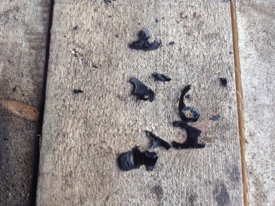

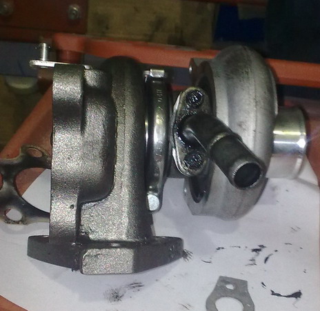

Вот собственно турбина без тосольного охлаждения. Это тот самый слив масла на который крепится патрубок
под него только прокладку..никаких герметиков. Нет прокладки - не беда кусочек паронита и ножницы
главное, чтоб диаметр отверстия был больше (!) отверстия в патрубке.

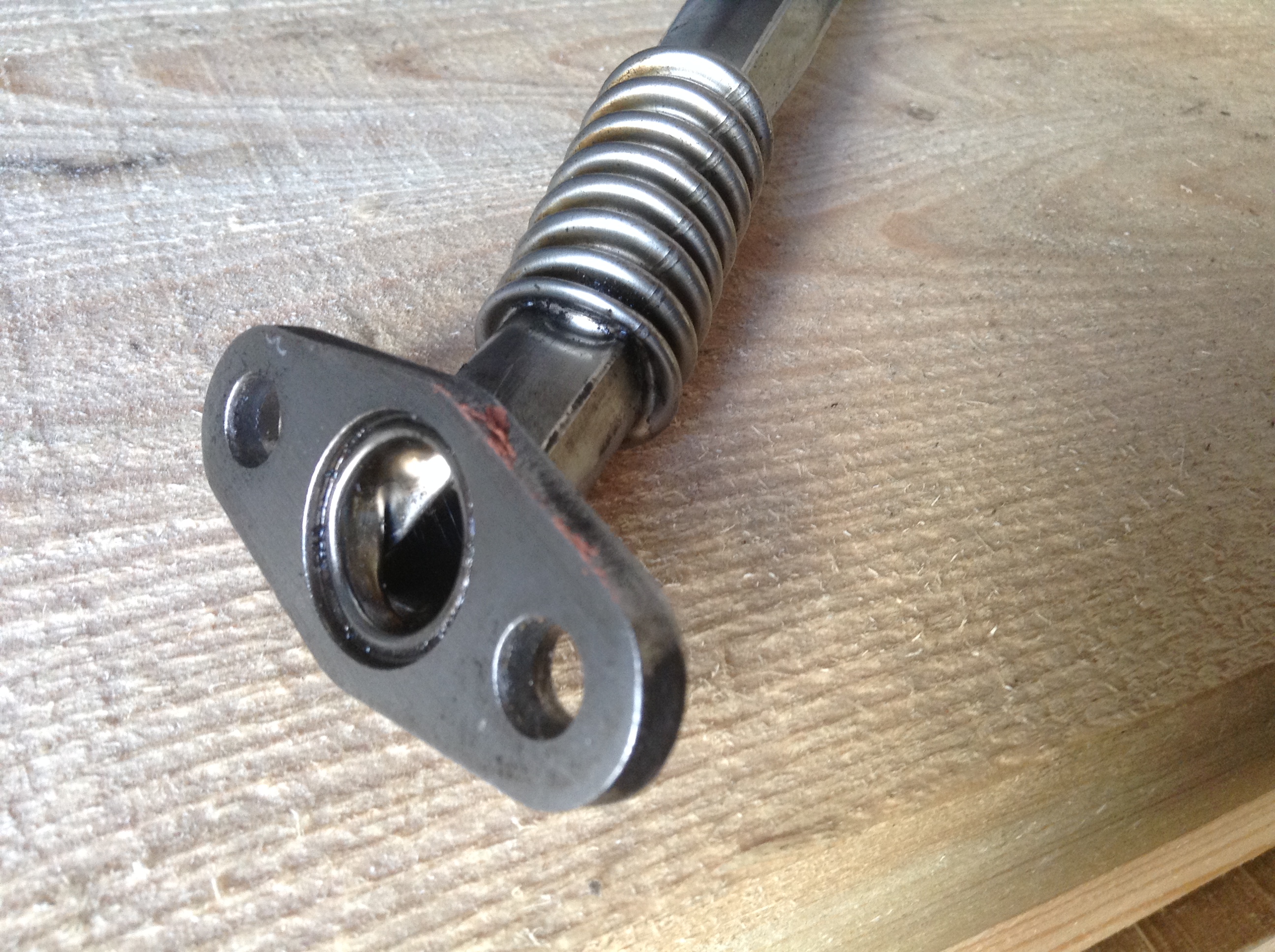

Симметрично сверху крепится металическая трубка, которая масло подает..там на болту два медных колечка ( и болт с отверстием и колечки продают в камазовском магазине)
а вот и та самая резиновая трубочка слива
как то так

Re: погнало масло!!!
Сообщение PATRON 4x4 »
очень подробно и понятно! спасибо, завтра вернусь с командировки, буду разбираться с этим моментом, отпишусь в теме

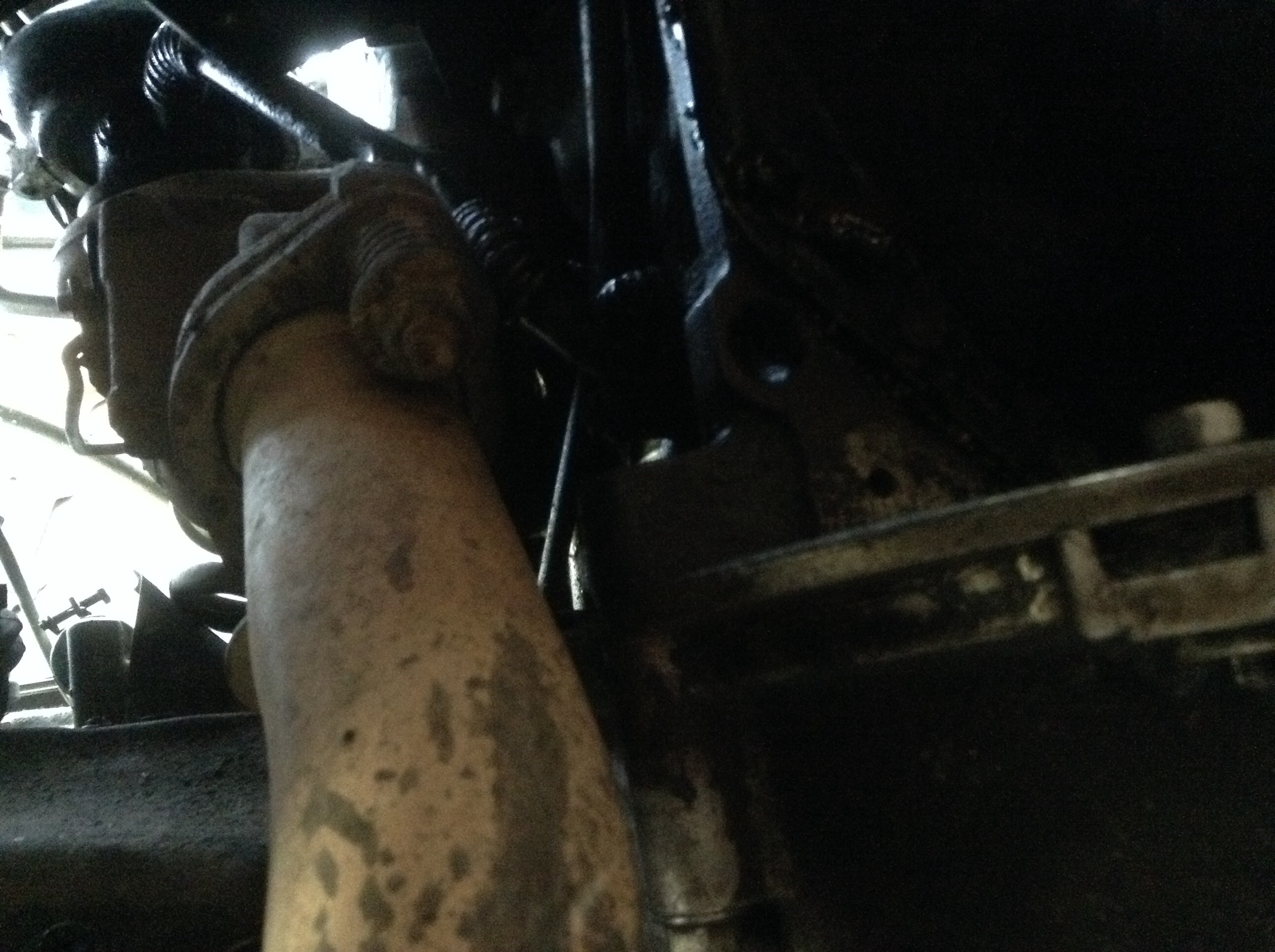

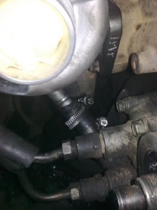

сегодня добрался таки до своего железного друга, турбину отмыл обсмотрел, немного всеже в масле эта нижняя трубка, наверное надо вырезать прокладки как ты и посоветовал, но почему то у меня там полность металлическая трубка, хотя по каталогу должна быть как у тебя на фотках. Вот такая у меня, видно не очень, но справа от глушителя проглядывается трубка из металла с друмя гофрированными изгибами:

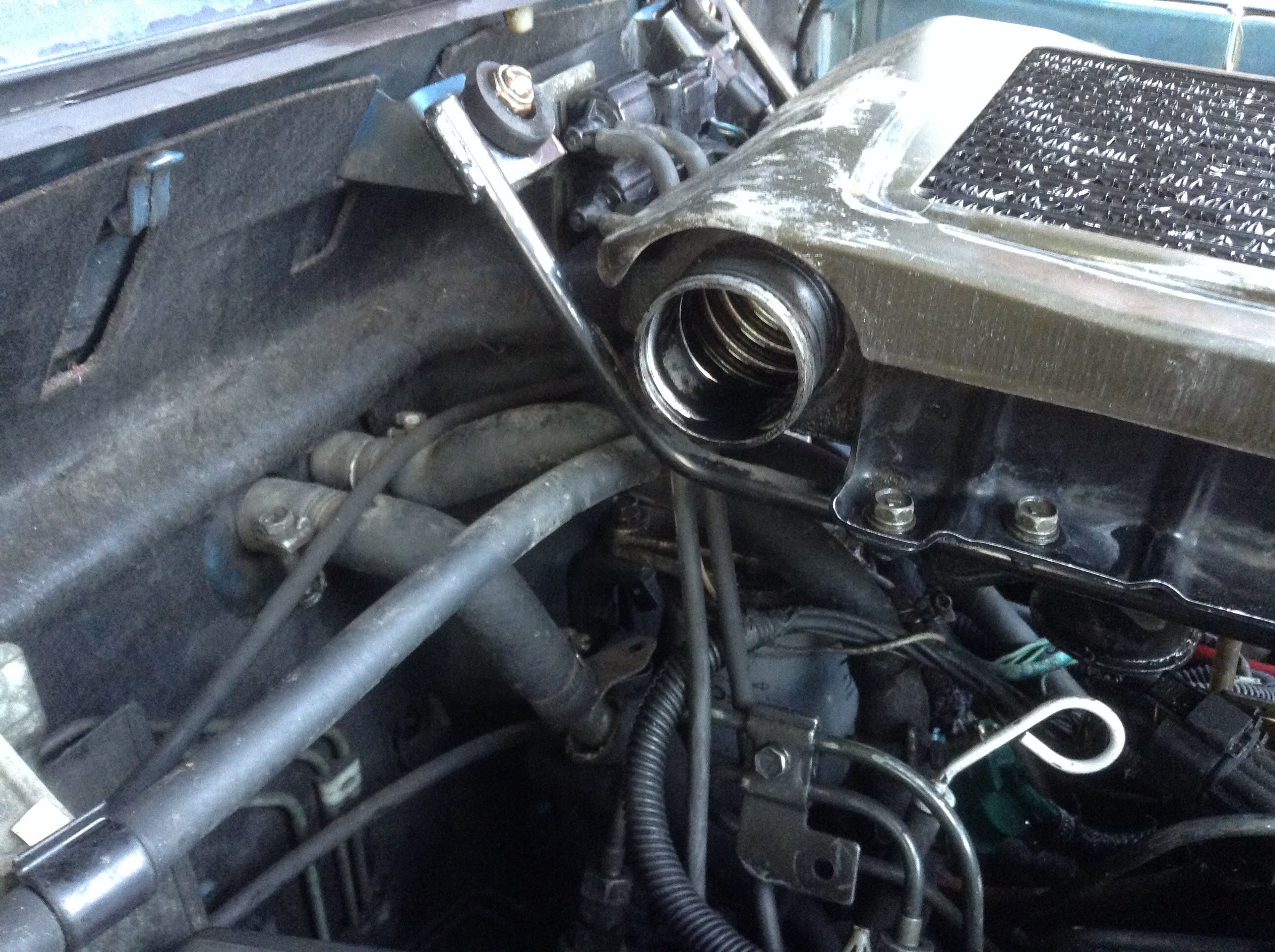

поскольку на крышке головки блока было масло подумал, что порвало патрубок на интеркуллер, скинул его осмотрел, целый оказался, а вот в охладителе виднеется масло, это нормально?

это масло вековое)) снимай кулер и мой, только без агресивной химии..мотору лехче дышать будет..Я первый раз после покупки просто промыл, а вот когда турбину поломало и его полный масла накидало, заказал с Владика контрактный.

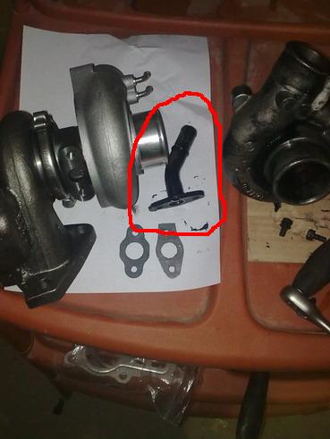

снял сегодня эту трубку, вот так она у меня выглядит

:*HI*: А так выглядят обе прокладки между блоком и корпусом турбины

И при осмотре трубки выявлен еще один дикий источник течи, вот на этом сгибе трубка треснула в месте сгиба перед гофрой (около 4 мм)
Теперь хочу заказать оригинал (как на фото выше у Pteradaktel), но по Экзисту не пойму тот металлический патрубок, что выходит из турбины на схеме есть, резиновый патрубок тоже есть, а вот тот что крепится к блоку все перерыл никак не могу найти. Или заказать два штуки тех что ставятся на корпус турбины? Наверное они одинаковые подойдут

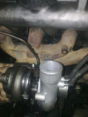

вот сфоткал,это похоже трубки идут от блока на маслянный радиатор
