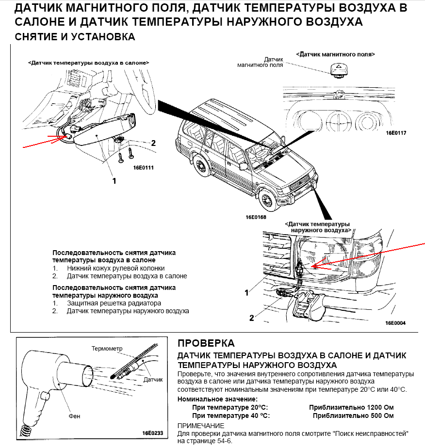

Поиск в каком смысле: по форуму или корчевать жгуты и проходить по проводам?
Попытался рассмотреть какие провода подходят к датчику забортного воздуха.
ДВА ЧЕРНЫХ!!! :=-O:
Ну и как их искать в салоне?
Лучше бы чего дельного подсказал, а то Ленин, Ленин...
В теории датчик имеет сопротивление около килоома и он должен приходить на торпеду к тому месту где стояла навигация.
Значит - его можно прозвонить по сопрухе. Х.й там, все провода в жгутах на торпеде прозвонил - либо короткое, либо обрыв, сопротивления нет.

Разъемы указал на картинке,провода от них идут без соединений до блока доп. приборов.На правом руле датчики и их разъёмы расположены так же.

В моей комплектации датчик салонной температуры не идет...
Если провода от датчика за бортом приходят на торпеду, то надо по-внимательнее еще раз прозвонить.
