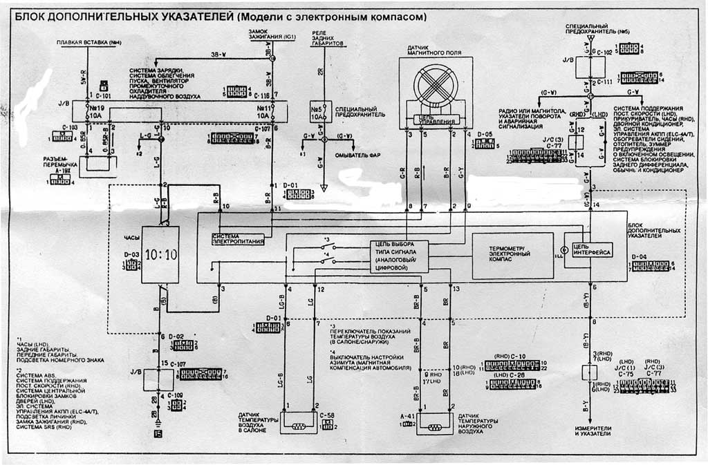

Обращаюсь как к имевшему дело с компасами П-2.
Имею П-3 (2000г, механика, 3,5 GDI). Дисплей простой: расход топлива, температура, средняя скорость, радио.
Хочу установить компас-альтиметр-кренометр или компас-термометр-термометр.
Главное чтобы был компас. С вариантом компас-напряжение-давление масла связываться не буду.
Подскажите пожалуйста:
-на П-3 соответствующих подключений и разьемов нет
- если (схема 18) подключть и собрать следующим образом:
- провод 11 на +
- провод 3 на -
- 4,12 на датчик
- 5,13 на датчик
- 3,5/2,4 на датчик поля
будет ли этого достаточно для работы приборов?
И еще вопросы:
- насколько надежен в работе компас (и датчик поля), термометры и терморезисторы?
- можно ли на разборке купить всю систему (саму комбинацию приборов, датчик поля, датчики температур, разъемы)?
Буду признателен за ответ
Алексей

Все мозги компаса - в нем самом. Подведи питание и датчики, и все будет работать.stanislav писал(а):Имею П-3 (2000г, механика, 3,5 GDI). Дисплей простой: расход топлива, температура, средняя скорость, радио.
- если (схема 1 подключть и собрать следующим образом:
- провод 11 на +
- провод 3 на -
- 4,12 на датчик
- 5,13 на датчик
Есть несколько исполнений компаса. Оранжевых два - с двумя температурами и с одной. Там где две есть кнопка переключения (с градусником - напротив кнопки сброса компаса). Там где одна, этой кнопки может либо не быть вообще, либо она есть, но "глухая" - нажимается, но ничего не происходит.CHELOVEK писал(а):У меня показывает компас, и температуру на улице. За темпер. в машине отвечает климат.
Наличие салонного термометра никак не зависит от наличия климата.

Re: Компас ???
Приветствую, Уважаемые Паджероводы!!
Будьте добры, подскажите как настроить компас в Пыжике (94 год, бензин), а то он вверх, вниз скачет. Кто то коворил что надо нажать кнопку компаса и сделать 3 круга - непомогло(( Как его настроить??
И вопрос по термометру, показывает за бортом 28-33 тепла (при реальном минус 20-25)
а в салоне вообще неприличные 70 или ошибку ES..., как это лечить???
Спасибо!
Спасибо!
- Testudo
- Сообщения: 1071
- Зарегистрирован: 10 апр 2007, 15:48
- Откуда: Алма-Ата
- Поблагодарили: 5 раз
Re: Компас ???
Компас настраивается просто. Жмешь на кнопку S и держишь пока стрелка не начнет бегать туда-сюда. После этого делаешь круг-два.
По термометрам. Либо проводка, либо сами терморезисторы. Подходят на 1кОм. Стоят: внутренний на нижнем кожухе рулевой колонки; внешний - в левом пластиковом клыке переднего бампера.

Re: Компас ???
Na moei mashine (Mitsubishi Montero 3.0 V6) ne stoit kompas altimetr i krenometr , vchera razdobil vsu panel, xochu vstavit. Podskajite pojaluista, na kakie kontakti na razeme nujno podat elektrichestvo chtobi kompas i osveshenie vkliuchilos i nujno li elektrichestvo dlia raboti altimetra? Zaranee blagodariu... esli budet chtoto vrode sxemi ili fitigrafii bidu ochen blagodaren...
Александр NN
- Сообщения: 72
- Зарегистрирован: 17 май 2011, 21:04
- Двигатель:: 6G74 GDI
- Мой автомобиль(и):: Pajero II,V-45,6G74 GDI, 1998.
- Откуда: Автозавод
- Откуда: Нижний Новгород
Re: Компас ???
Не знаю какого года у тебя авто.Вот схема 91-93 года выпуска.POL001 писал(а):Na moei mashine (Mitsubishi Montero 3.0 V6) ne stoit kompas altimetr i krenometr , vchera razdobil vsu panel, xochu vstavit. Podskajite pojaluista, na kakie kontakti na razeme nujno podat elektrichestvo chtobi kompas i osveshenie vkliuchilos i nujno li elektrichestvo dlia raboti altimetra? Zaranee blagodariu... esli budet chtoto vrode sxemi ili fitigrafii bidu ochen blagodaren...
