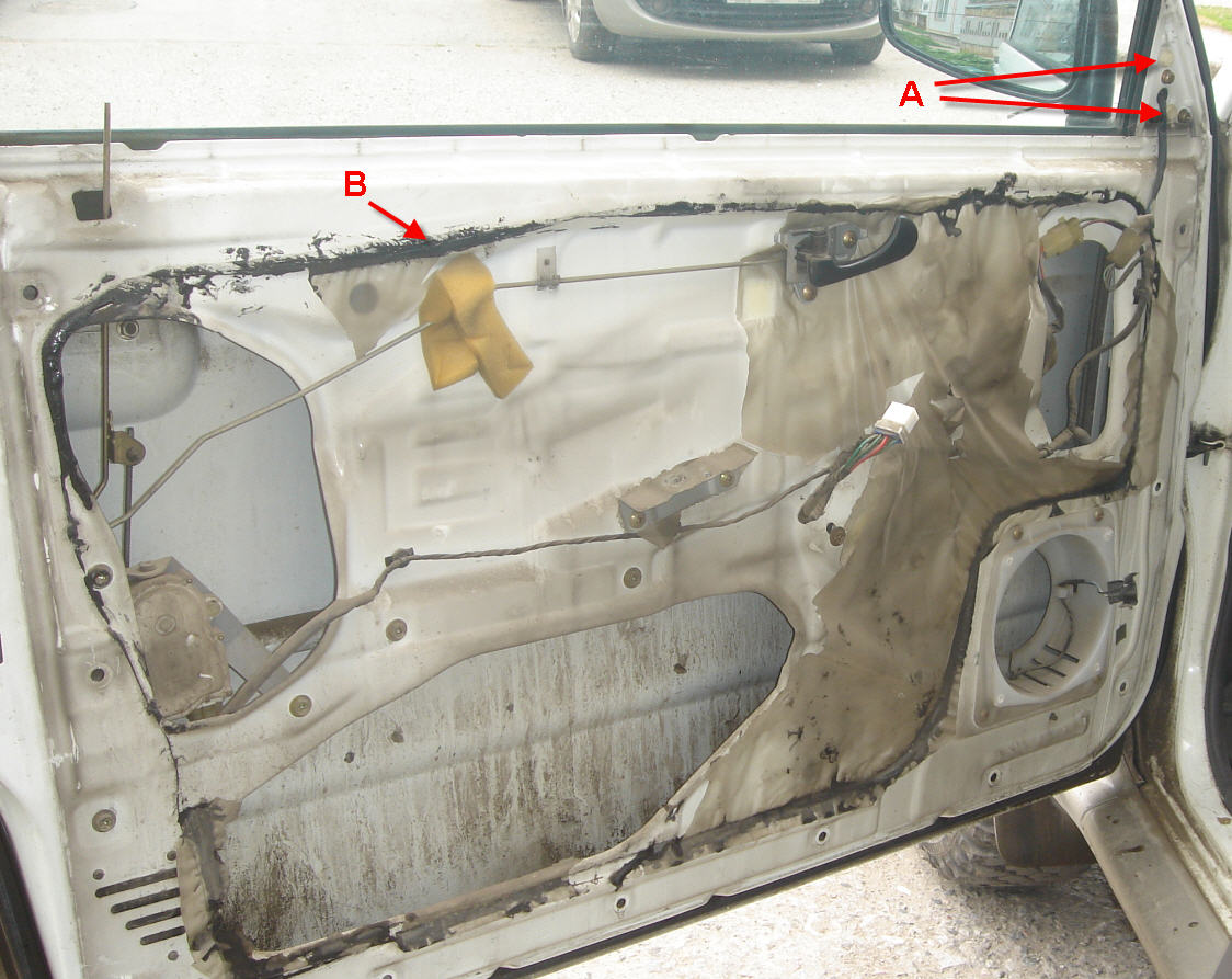

Добрый день!
Отчет о проделанной работе.
Причины:
Вначале что-то бренчало, гремело
Потом подъемник стал делать у-у-у
Затем несколько раз хррр
И в конце заклинил в закрытом положении.
Лучше, если есть такая возможность, открутить стекло (Болтик А). И с левой стороны стекла также – только в верхнем углу двери, иначе оно может вылететь из креплений. У меня особенного выбора не было, поэтому вылетело.
Зафиксировать открученное(оторванное) стекло оказалось удобнее всего бутылкой, бесплатно выдаваемой при заправке более 20 литров бензина.
Далее откручиваем болты. Я откручивал (нужно придерживать), оставляя один слева, один, предпоследний, справа. Чтобы правой рукой было удобнее держать при откручивании левого - последнего.
На левой двери будет наоборот.
Вынимаем
Вот он
В коробочке «Рисунок 5.А» находится большая пластмассовая шестеренка, которая, полагаю, и делала хррр. В целом смазка на подъемнике ВЕЗДЕ напоминала липучку, она больше препятствовала скольжению, нежели способствовала. Подозреваю, она-то во всем и виновата. Старую содрал, новую напихал (куда только смог). Без нагрузки подъемник заработал, прокрутил его пока не закончилась зубчатка «Рисунок 4.B» и немного прокрутил еще в холостую, чтобы поврежденные зубцы, находившиеся под нагрузкой в момент полного закрытия немного сместились.
Есть какой-то датчик «Рисунок 4.А». Сперва думал, что он для того, чтобы остановить двигатель при полном подъеме вверх, но он этого не делает. Решил, что это датчик закрытия стекол.
Поскольку я стекло из держателей вырвал, пришлось их расширять, чтоб стекло обратно всунуть.
Сырой резины не было, поэтому просто обжал, левый обжать не получилось, так пару сантиметров поджал, как-нибудь залезу, переделаю.

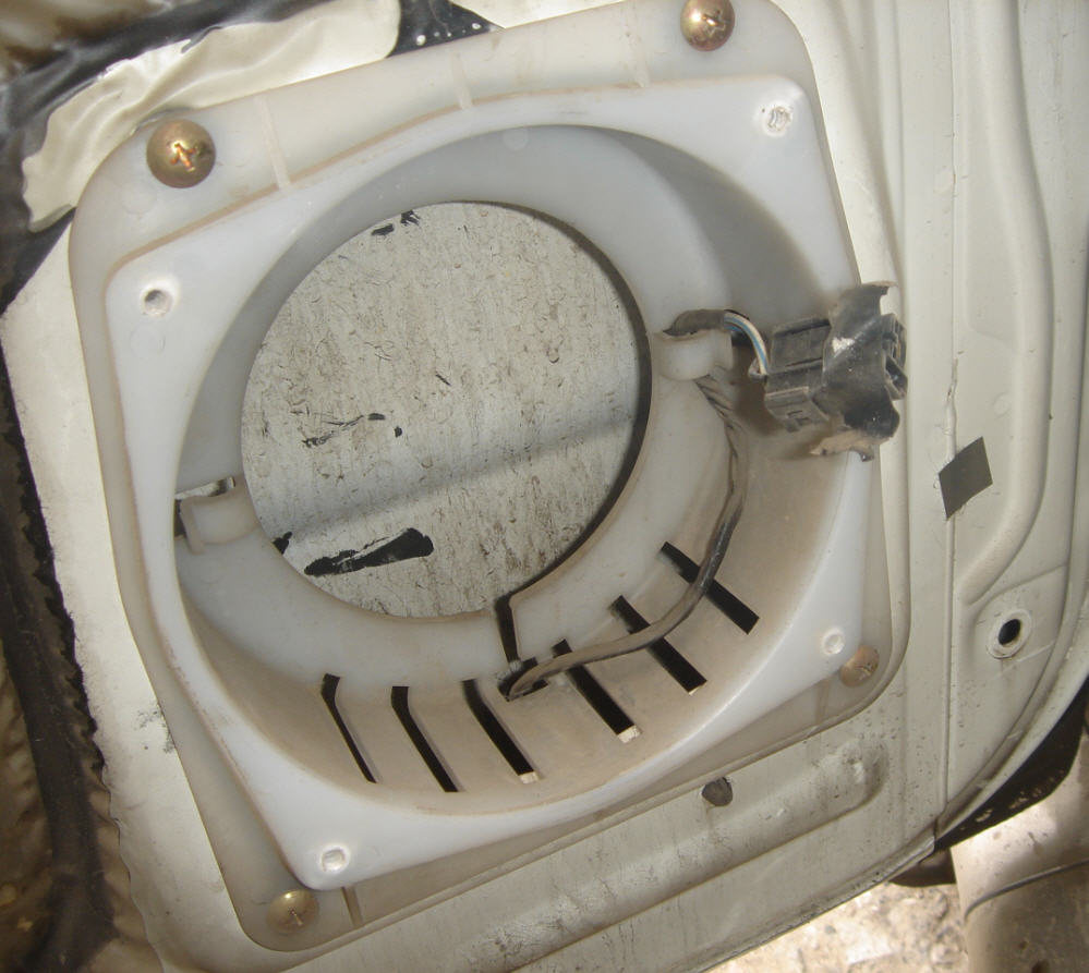

Недавно менял аккустику в дверях, стояли fusion (гавно кароче колонки дешовые) заменил на peeoner с кросоверами, кросоверы интегрировал прямо в двери, завернув в паралон, общива снимаеться попроежнему оч просто, но снизу двери есть 2 углубления чтобы удобно подцепить обшиву и сдергивать ее с клипс. Клипсы подходят от ВАЗ-2105!!! от 9-ки подходят но не так как хотелось бы и они там одноразовае.
Двери проклеил все, сделал шумоизоляцию, динамики ВЧ прикрепил прям на двери на сморезы. НЧ динамики ставяться в пластмассовую корзину, обязательно обильно промазать мастикой! под НЧ динамик внутрь двери желательно интегрировать шумоподавительный материал чтобы отдача была лучшей. на очереди смена тыловой оккустики, разбирал кто ее? чо там стоит? диаметр?
Да для нормального заучания провел толстый провод от аккумулятора до мп3-шника, а то штатная проводка не канает.

сзади те же 16см что и спереди.
задняя панель снимается, есои открутить багажничек и вытащить его, и 2 винта, один под сидньем, второй под багажником, нщн там куча защелок.

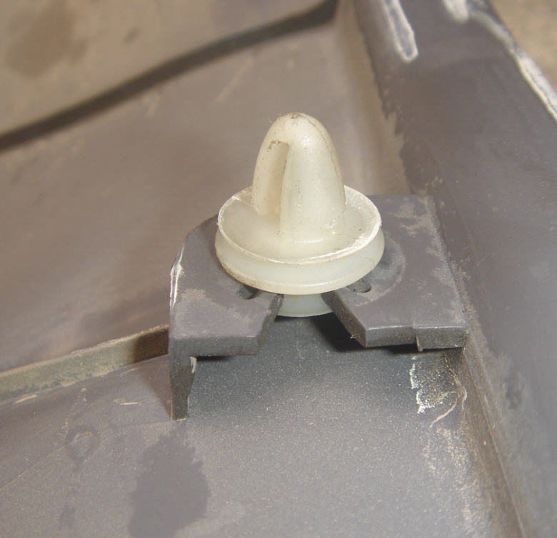

динамики ставятся 16-17 (17 внешний диаметр, а 16 внутренний вроде как)
при снятии заглушки в углу А можно потянуть вверх и просто снять... тоесть клипсы останутся в двери и не сломаются.
у меня вопрос чем приклеить полиэтилен ? чёрная хрень В практически не липнет уже.
вот так выглядит клипса, дополнительная "юбка" не даёт болтаться и обеспечивает плотное прилегание... посадочное "место" под динамики колечко с натянутыми "чулками" лучше оторвать и переклеить на новые динамики
лишней такая защита от мусора через щелки не будет
от комаров динамики защитим короче

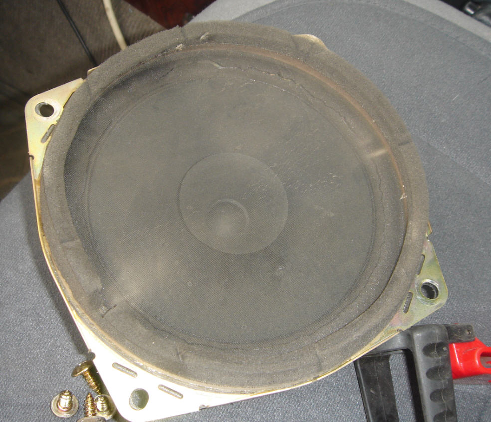

Тоже решил поменять акустику,когда снял панель оказалось что штатный динамик сгнил,хотя и играл.Пластиковую корзину выкинул сразу- новую сделал из фанеры.Проклеил все вибромастом.Сейчас дверь как в мерене стала закрыватся.Заодно все смазал, а низ двери изнутри обработал антикором.Думаю если что с гниет так токо ни дверь

В прошлом году поменял динамики. Старые хоть и играли, но низких частот почти невыдавали...(см. фото)

ViRuZzz, ну и у меня они разорвались практически так же, просто не все кусочки вылетели
при этом обратил внимание что вместе с низами стали покхыкивать, ака в горле першит...
defender_78, а долго их разыгрывать то? вроде тож 4 омные.... а по громкости раза в 2 тише чем задние... в результате чтобы ребёнка не оглушить отключил задние вообще нафиг
в радиомагазине случайно наткнулся вчера на Visaton(германия) , динамик один в один как родной! даже разъём для штекера совпадает... правда последний был динамик на витрине
1шт.
