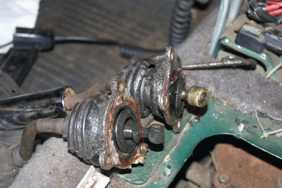

Да вроде все так. Единственное - при сборе пружину(та что верхнюю пластмасску круглую прижимает) еле вставил, максимально ее сжав, т.е. такое впечатление, что она ничего не подпружинивает. И еще, у меня отсутствуют пластиковые кольца (на фото), поскольку старые развалились, а номеров никаких не знаю чтобы замену поискать... Может из-за них?

DEN12 писал(а):Да вроде все так. Единственное - при сборе пружину(та что верхнюю пластмасску круглую прижимает) еле вставил, максимально ее сжав, т.е. такое впечатление, что она ничего не подпружинивает. И еще, у меня отсутствуют пластиковые кольца (на фото), поскольку старые развалились, а номеров никаких не знаю чтобы замену поискать... Может из-за них?
Если то, что обведено красным, то это просто резиновый маслоотражающий экран (MD 739289), он тут не при чём и дубовым стал от времени. :) Вместо оригинала можно вырезать из какого нибудь подходящего пыльника, например рулевого наконечника. А вот основной пыльник (гофра) очень зря в таком состоянии... так скоро не только рычаг задребезжит - песок прям в раздатку попадает.
Дребезг и повышенный люфт обычно ещё из за пластмасски на конце рычага бывает (MD 701577).
Здесь номера деталей можешь посмотреть: http://www.japancats.ru/mitsubishi/Part ... d=BE40000D
Необходимы новые пыльники, прокладки и втулка наконечника. Ну и грязь при сборке категорически недопустима. ::-X:

Да это не мое фото)), на драйве сейчас по-быстрому нашел, чтобы объяснить. Так то я при сборке пыльники и прокладки новые поставил, все промыл+заново смазки набил.

DEN12 писал(а): А что ты подразумеваешь под "сайлентблоком рычага"?
Да мы тут, пилили... ::-[: Но это было уже очень давно. :) Пытались сначала рычаг рассоединить, дабы большой пыльник сберечь, но как видишь по фото - нихрена не вышло... ::-D:
