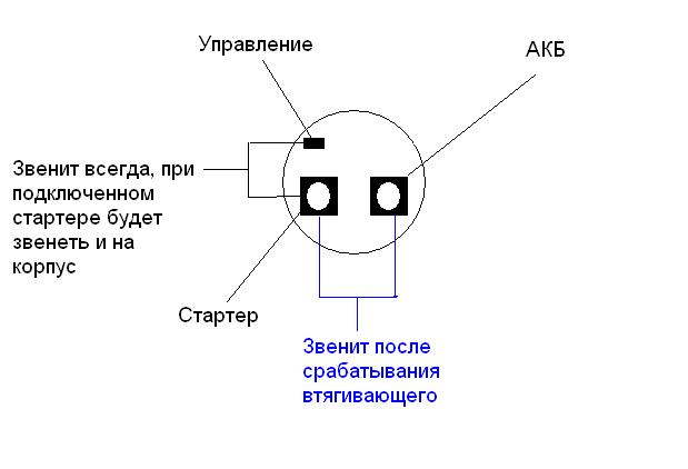

А когда первый раз + кидал на управление (напрямую) стартер работал нормально? Разогрев на временном проводке был? Как долго держал + на управлении? Смотри что получается (с учетом того что втягивающее срабатывает, пятаки перемыкаются): обмотки стартера в норме, втягивающая обмотка в норме, остается под подозрением (на КЗ) удерживающая обмотка, она включается после перемыкания пятаков при этом втягиваюя отключается и если удерживающая обмотка не исправно реле отваливается но тут же включается в работу втягивающая обмотка и все по новой, соправождается все это характерными щелчками.

разшифруй что есть контакты "М" и "S".andree71 писал(а):3) а вот дальше самое интересное - плюс вместе с управляющим звенит как кз, пытаюсь проверить на сопротивление (должна же обмотка хоть не много его показывать, но моя цешка (может просто слабая) его на показывает. между контактами "М" и "S" и корпусом стабильное кз,

масса "М" а "S" управляющий

А вот контакта масса "М" на стартере нет и никогда небыло, масса там на корпусе, а контакты все плюсовые.andree71 писал(а):масса "М" а "S" управляющий

а у меня звенит просто на снятом втягивующем
