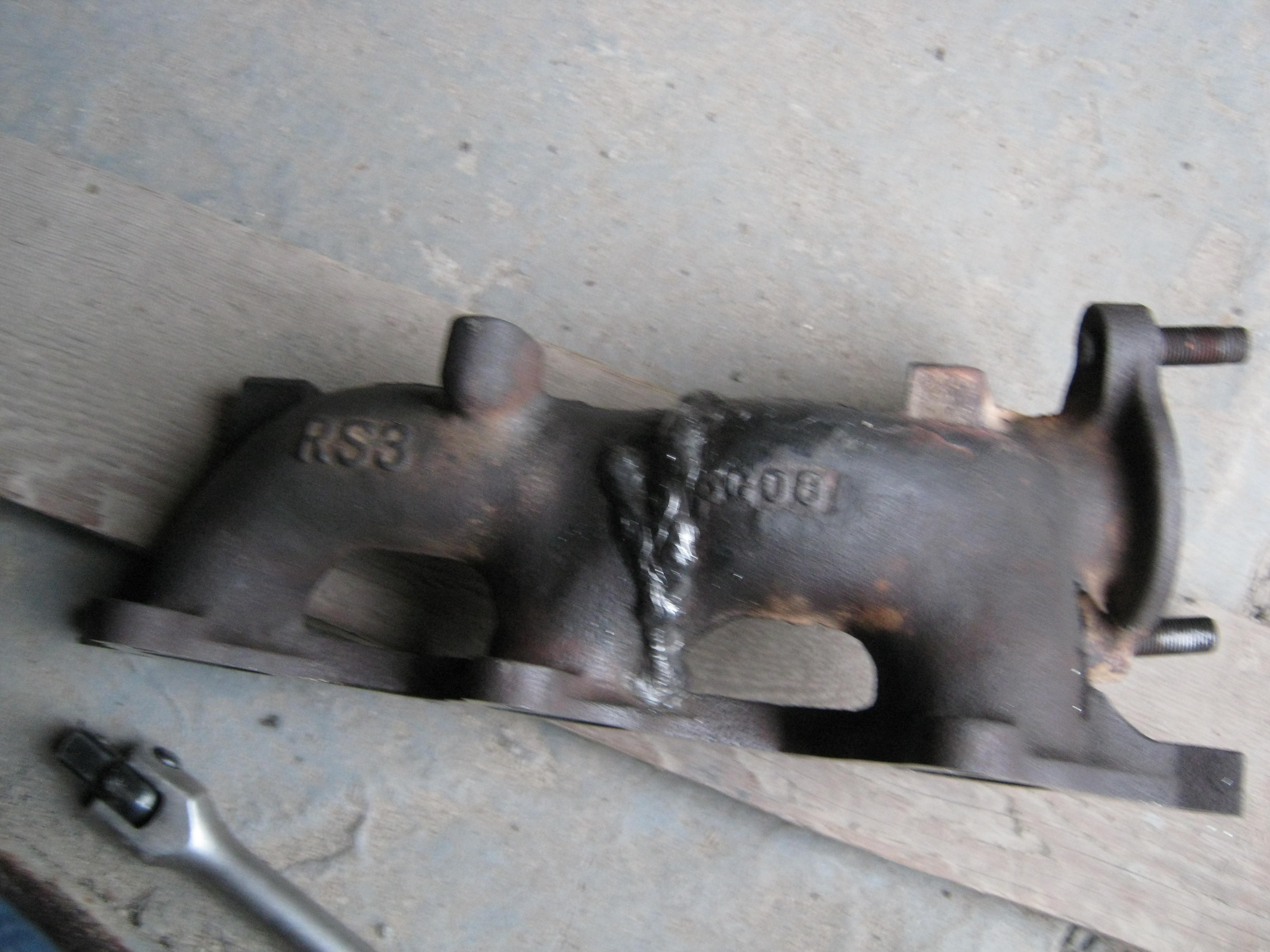

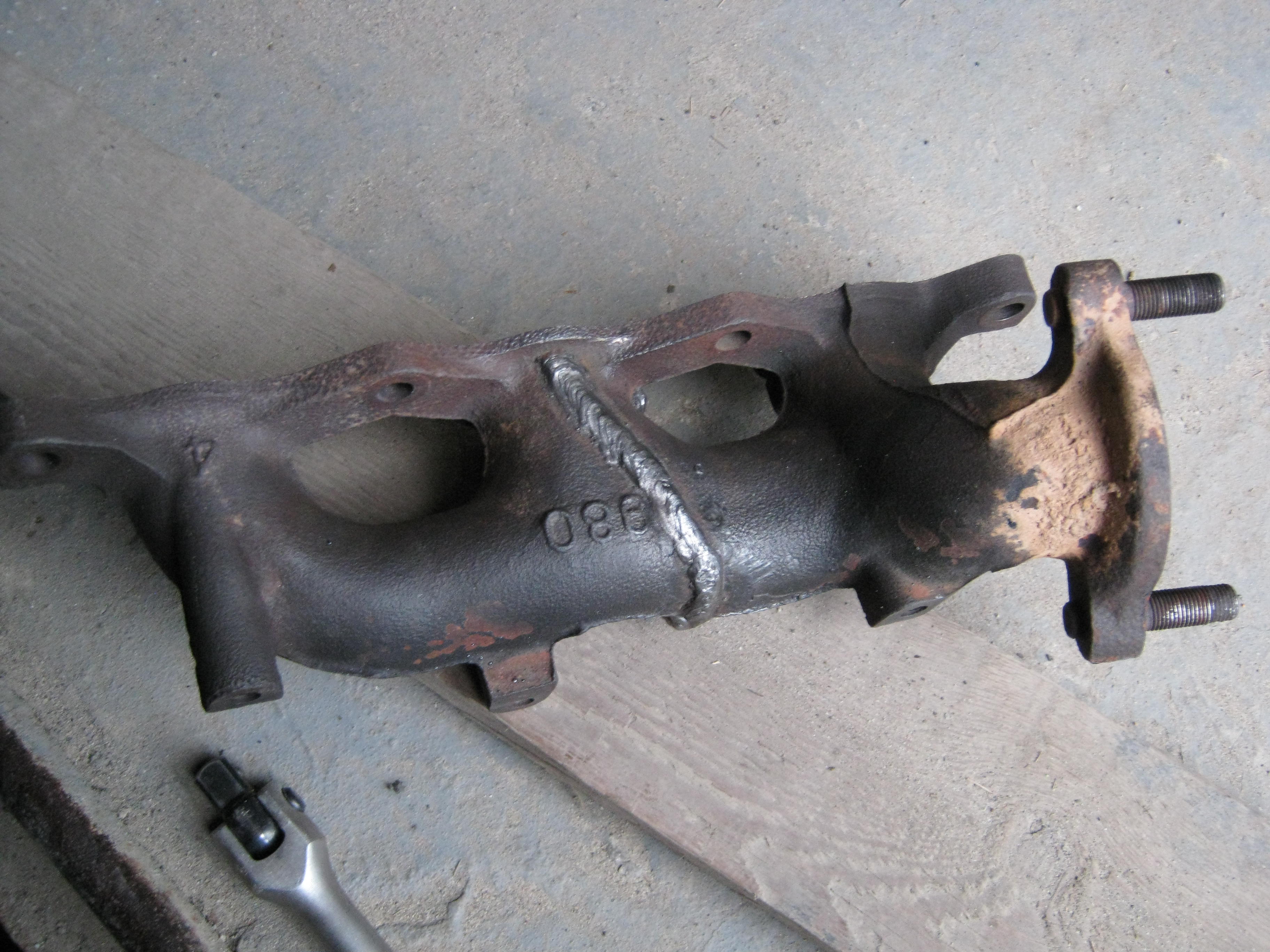

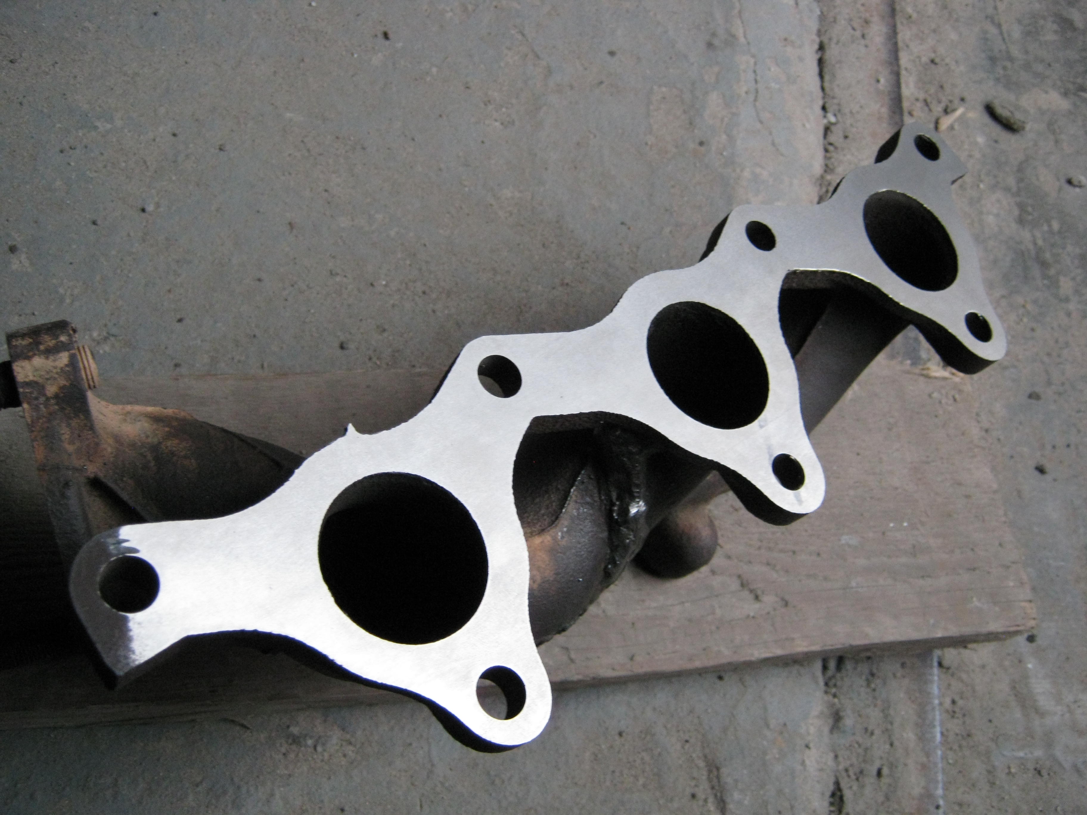

Короче, снял, заварили - повело крепко, на заводе спецы на станке проточили - как зеркало! Надеюсь еще походит.

привет, держится сварка? сам мучаюсь с данной проблемой ищу сварного

pajero2вод писал(а):привет, держится сварка? сам мучаюсь с данной проблемой ищу сварного
Держится уже год почти, варили специальными электродами для чугуна, с разогревом. Теперь все прислушиваюсь к правому - тоже рычит, но смущает процедура откручивания трубки ЕГР, и трубы после коллектора. Когда снимал левый там попроще (если можно так сказать :razdrajen: ) подлазить. Но все рано лезть придется...
