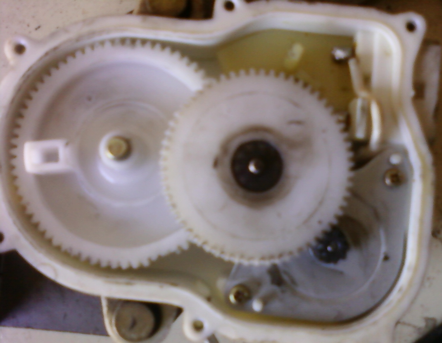

Urfin, у меня была такая-же куйня. Решил вопрос очень просто. Цена - 150 руб. Делал фоты. Отпишусь позжэ, т.к. щас нет возможности.

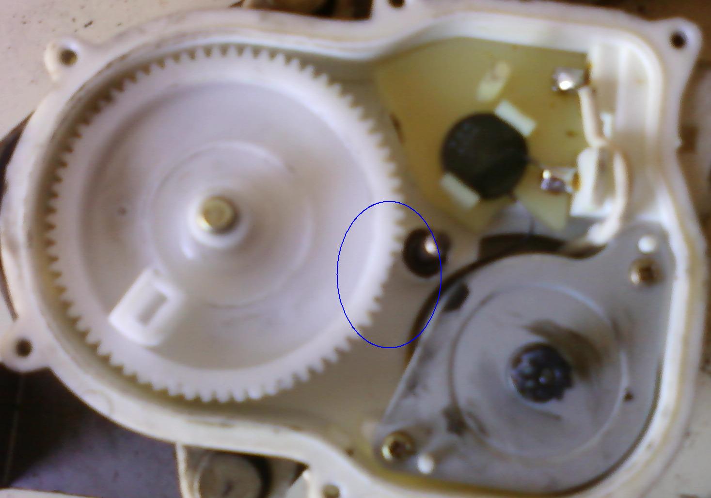

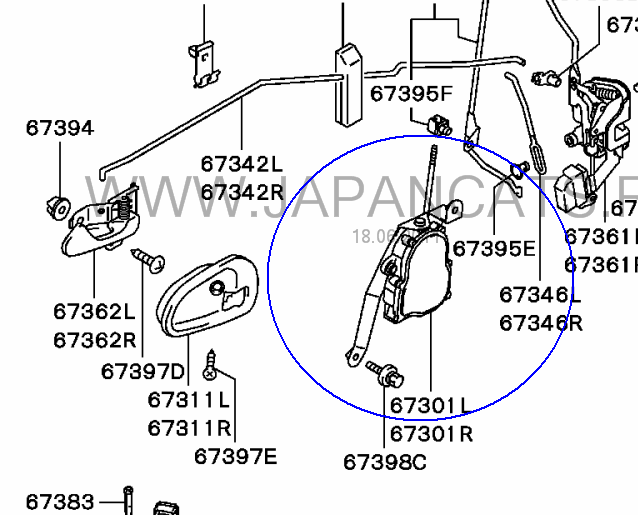

Всё началось с того, что при закрытии замка дверей с сигналки (центральный замок), левая дверь издавала ужасный звук, хотя всё работало нормально, но очень сильно напрягало.
Разобрав дверь и определив источник звука - это был электро-механизм закрытия двери. Его снял - это не трудно.
- ViRuZzz
- Сообщения: 2716
- Благодарил (а): 59 раз
- Поблагодарили: 165 раз
Re: стеклоподъемник

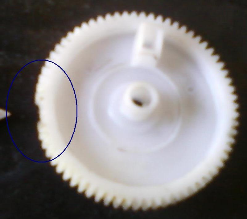

Разобрав сей механизм (осторожно! там есть пружинка, которая может выскочить и потеряца), обнаружил, что съедена шестерня, такую даже в старинных японских майфунах не найдешь. Было принято решение менять весь механизм.

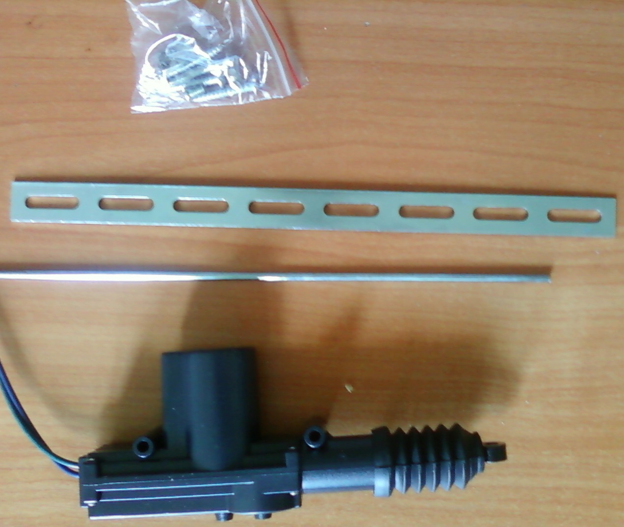

Узнав в интернете цену на новую запчасть, я впал в некоторый шок, было проще купить всю дверь. Пробежав по всяким магазинам, я нашёл привод замка двери, и успешно его интегрировал. В комплекте - сам привод, шурупы и болты для крепления, тяга, металлическая монтажная планка и специальная шутка(переходник) для крепления на тяги штатного замка - обошлось мне это в 150 рублей в магазине с сигналками и автомагнитолами. Купил про запас на всякий случай ещё один механизм.
- ViRuZzz
- Сообщения: 2716

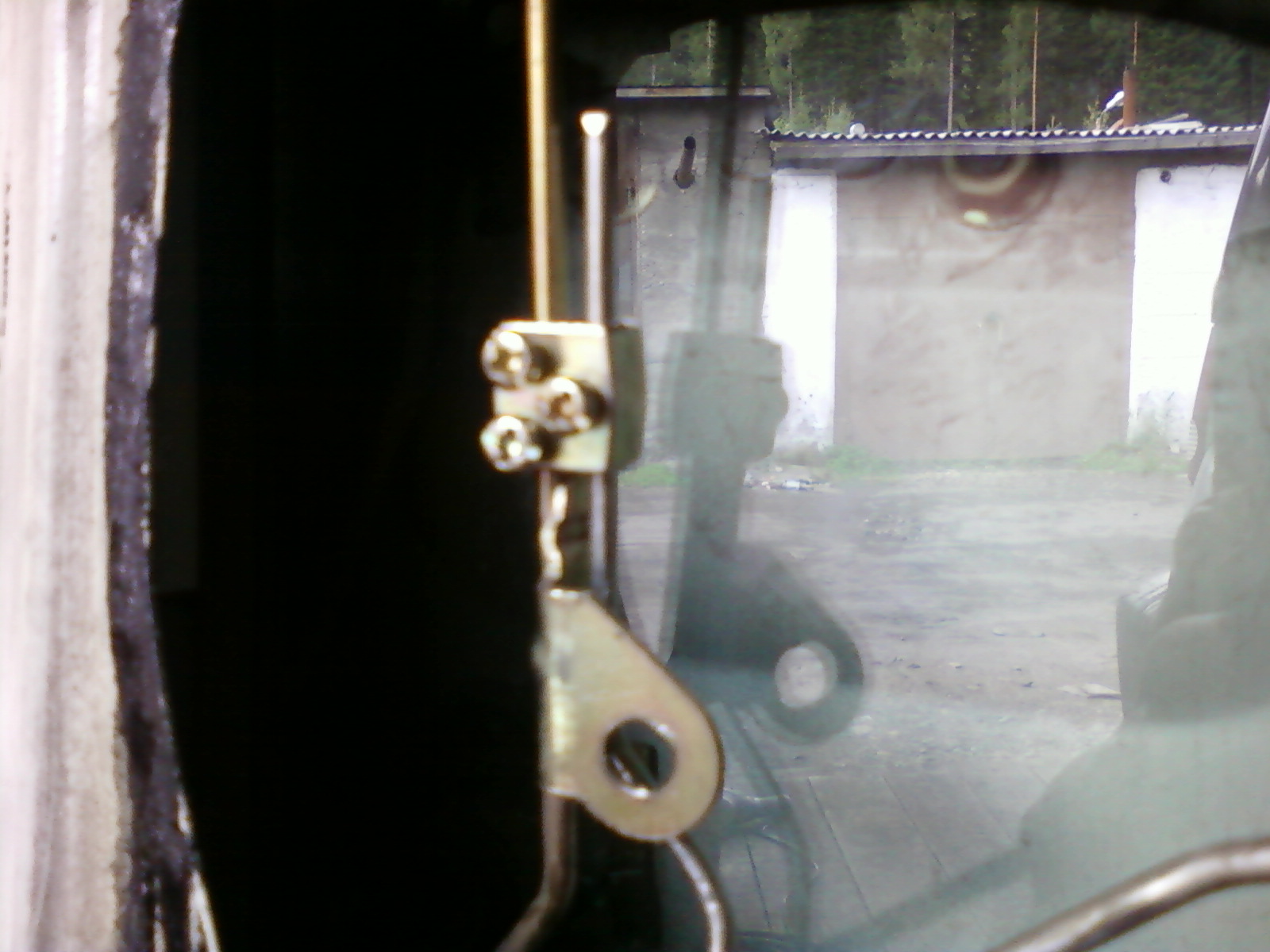

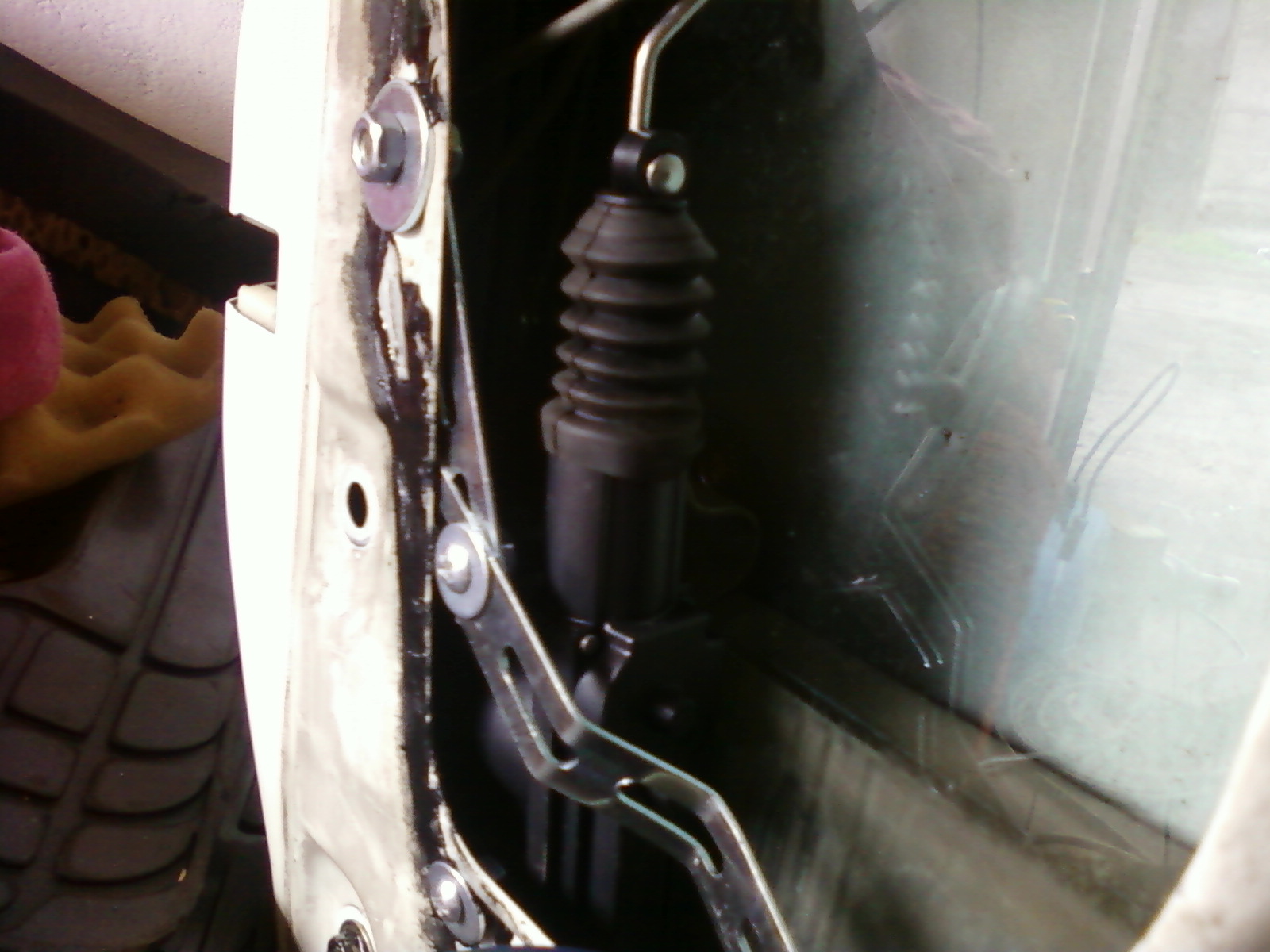

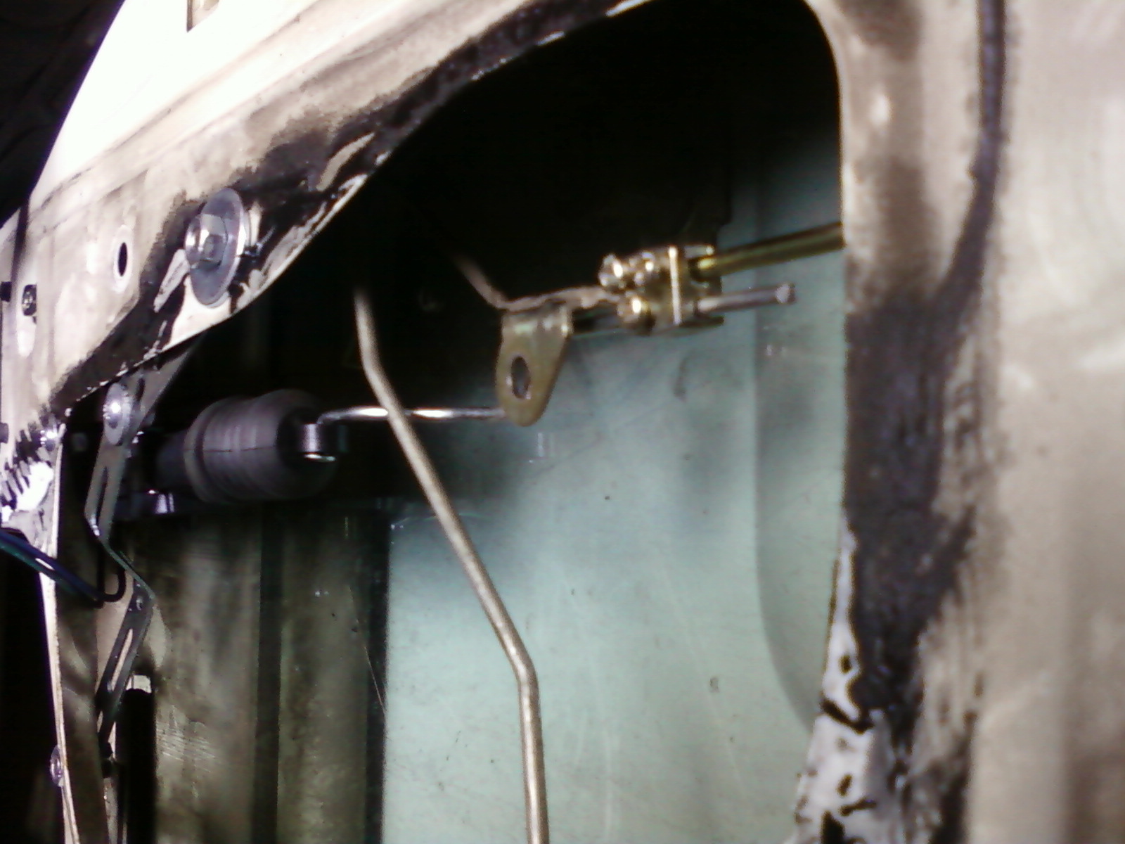

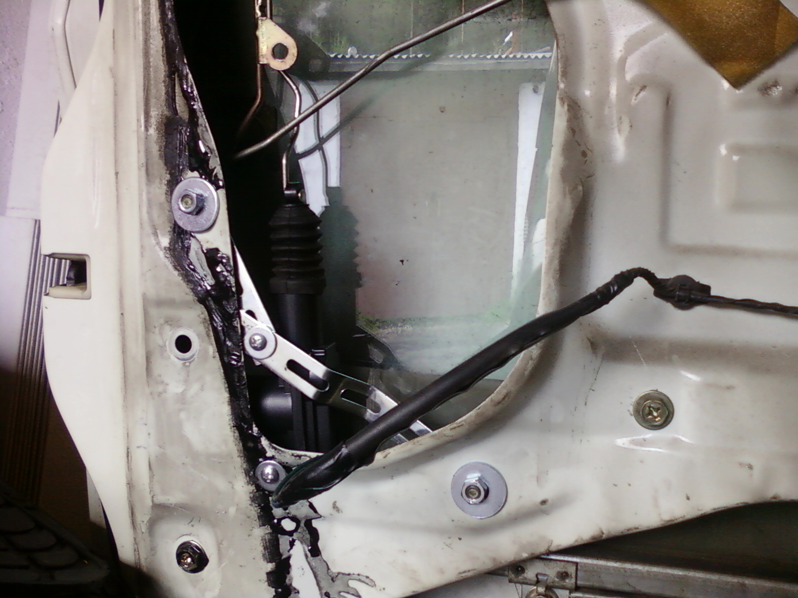

Ремонт механизма закрывания двери
В двери пришлось просверлить пару отверстий, чтобы закрепить механизм как нужно. Так-же пришлось поизвращаца с монтажной планкой и тягой, т.е. гнуть их так, чтобы привод был там, где задумано.
В итоге получилось всё хорошо - стекло не цепляет механизм, сам механизм не выходит за пределы железа.
С электрической частью всё просто. На привод приходит постоянное напряжение разной полярности импульсом порядка секунды - этого достаточно чтобы открыть/запереть. Отрезаем родную фишку, зачищаем провода, и правильным образом приделываем к новому приводу, соблюдая полярность, а то получица, что все двери открылись, а эта закрылась, и наоборот.
(Все фоты делал как всегда на телефон.)

Огроменное "СПАСИБО" ViRuZzz`у за помошь в замене/ремонте активатора на дверь.
Описывать процедуру нет смысла, всё просто как 2 ды 2 - всё как на картинках Вируззза.. Но в моем случае (водительская дверь) процедура сопряжена с одной особенностью - к родному электромотору подходит 4 провода - 1="Закрыть", 2="открыть", 3 и 4 = "сигнал о открытии и закрытии всех дверей" (разблокирует все двери при поднятии "Пипки" (флажка) на двери).
Я удалил старый электроактиватор, что привело к тому, что закрытие и открытие дверей с сигнализации происходит без проблем, а вот открытие двери "вручную" ключом не активирует открытие всех дверей. Т.е. если бы при монтаже нового активатора я оставил старый электромотор на месте и сохранил его питание по проводу 3 и 4, то все было б как раньше до поломки.
