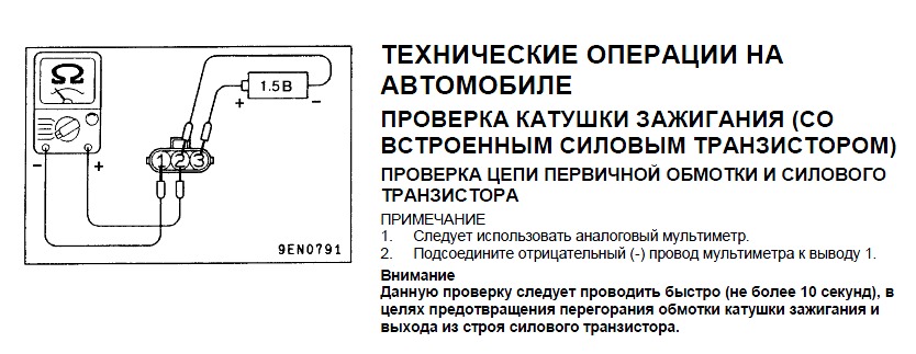

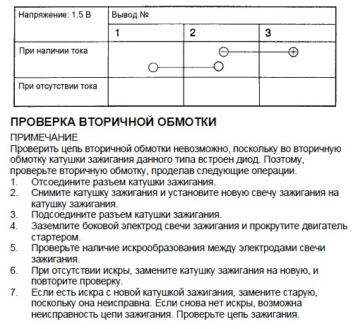

в мануале нашел рецепт тестирования катушек.
в процесс не вдавался, но пользуется какая-то батарейка 1,5 В и стрелочный тестер.
