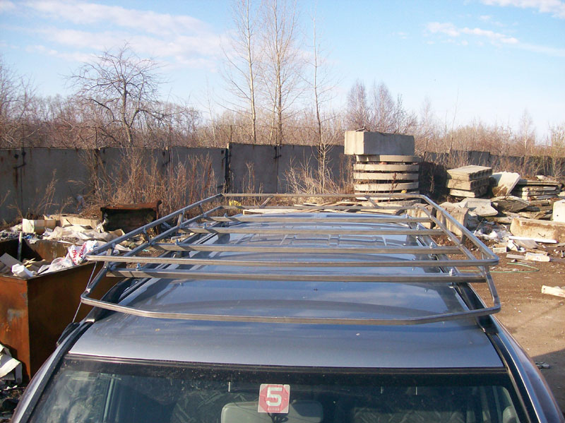

Изначально ставил багажник на релинги. Основа багажника 4 поперечины из профиля 20х40, каркас выполнен из профиля 15х15, дно багажника кладочная сетка(может по другому называется) из 3х мм арматуры с ячейкой 50х50, порошковая окраска. Итого: масса багажника общая - 24кг, стоимость: железо - 750р + окраска 500р
П.С. после поездки на Байкал среднее крепление одного из релингов лопнуло, было решено переделать крепление на более жесткое путем снятия релингов и крепления багажника через переходные пластины к кузову (к стандартным местам крепления без сверления крыши)
багажник без сетки и краски

заранее прошу прощения нормальной фотографии багажника до сих пор нет и здесь представлено еще старое крпление багажника к релингам

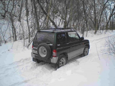

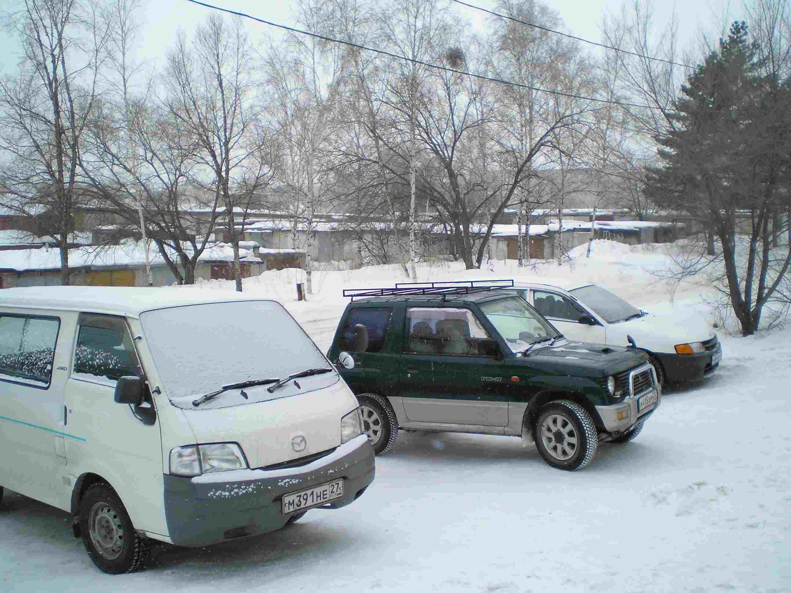

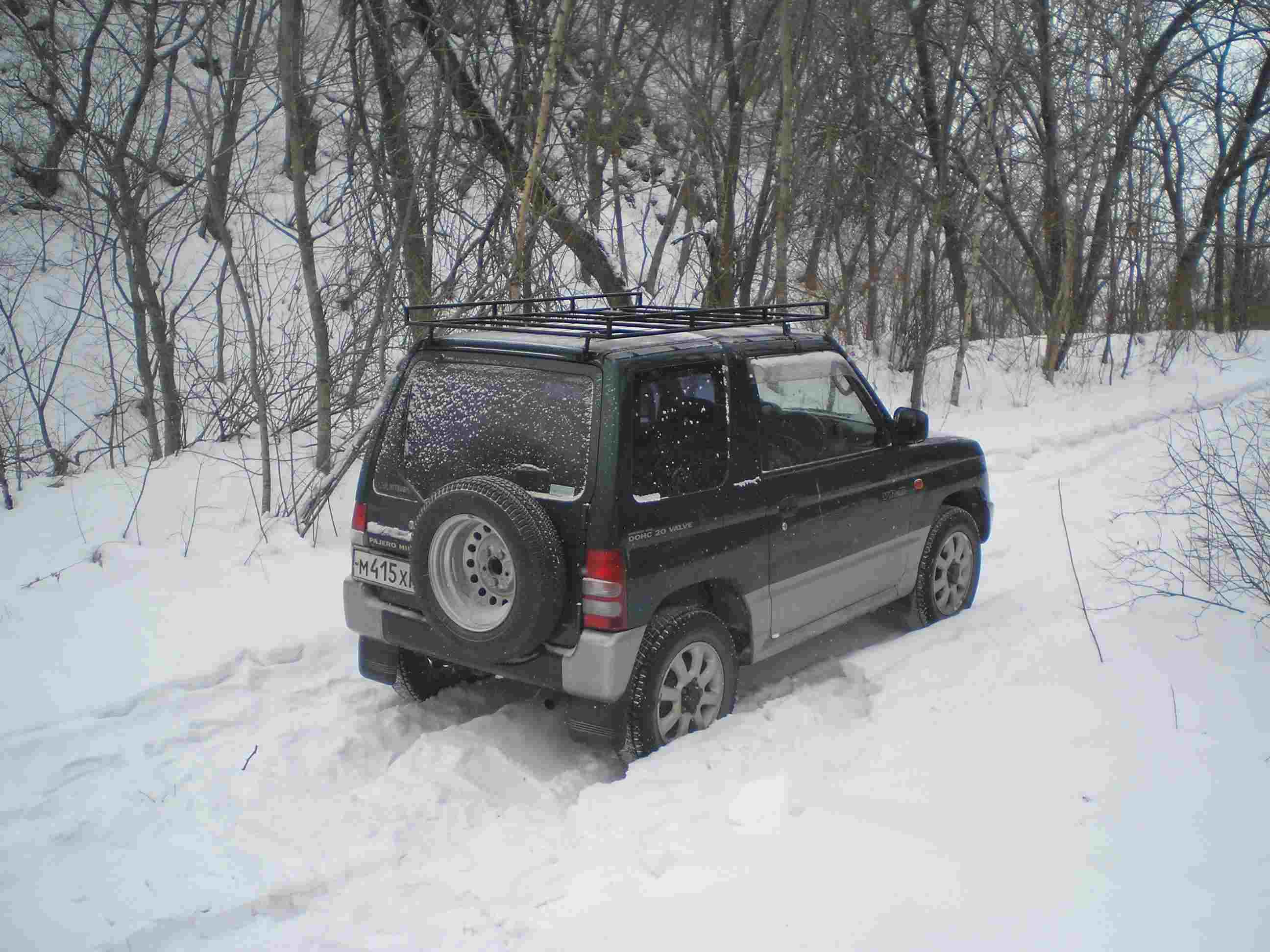

Делал из профильной трубы 15*15.
Паджеро мини; 95г; Н56А;АКПП

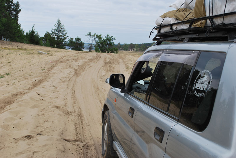

RideMan писал(а):Chairman - Очень интересно! Обязательно пофотай, думаю многие спасибо скажут.
Лучше поздно чем никогда :)
Выложил еще кучу фоток сложенного/разложенного багажника.
http://www.pajero4x4.ru/gallery/album50
Там же есть крупно крепления хай-джека и поворотные кронштейны.
Бокс приклепан полутора сотнями заклепок к прямоугольной раме.
За всю поездку по камням ничо не разболталось и не отпало.
Впрошлый раз на штатном креплении бокс потрескался, сейчас днище проклеено несколькими слоями стеклоткани на эпоксидке. Помимо двух поперечин еще две продольных планки 20х40мм.
