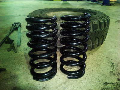

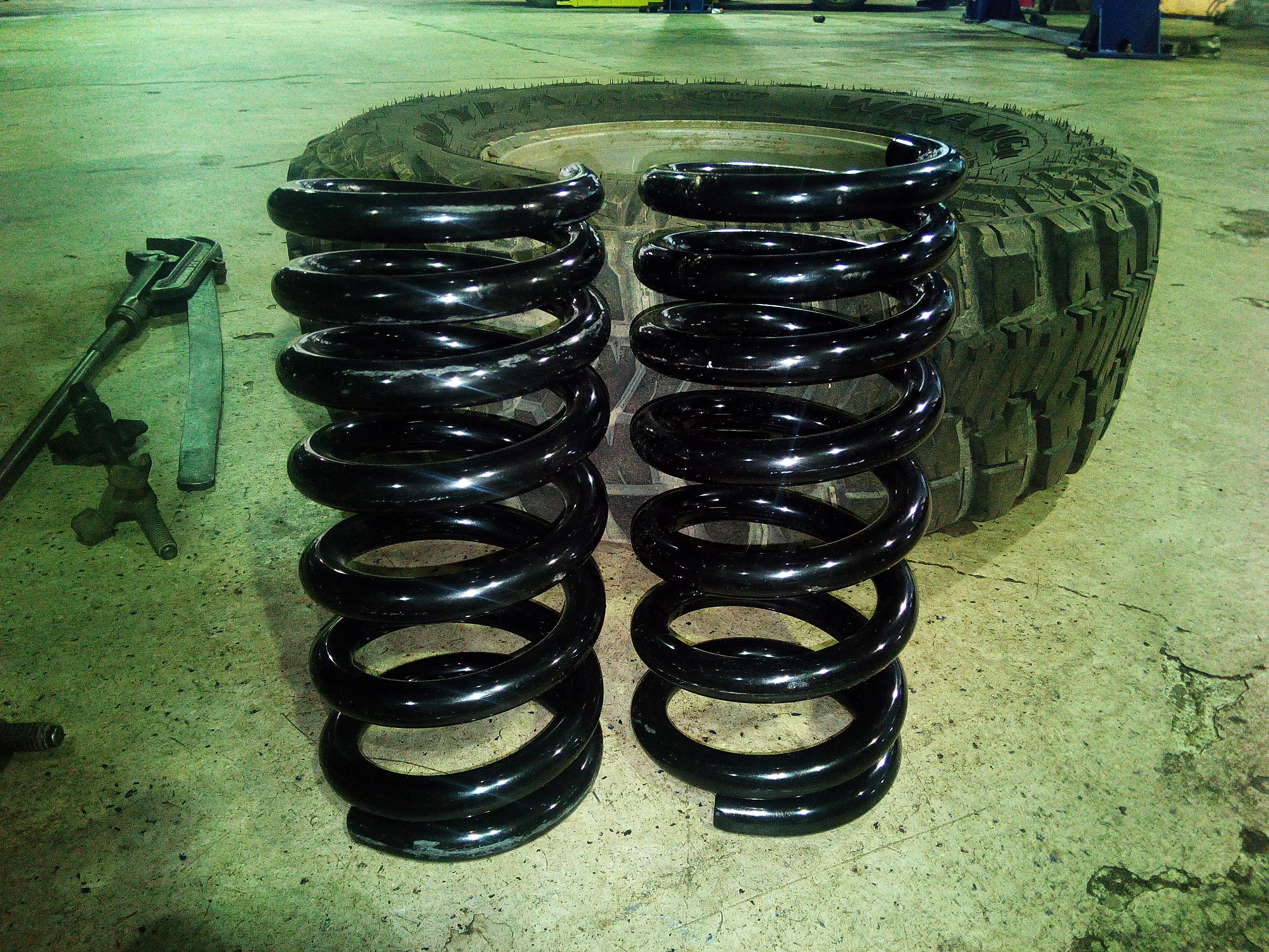

продавец тоже высказался, чтобы на месте ориентировался т.к. эта подвеска заточена под ПРУЛЬ))) в случае перекоса, перекинуть их местами дело не сложное 30 минут.МШУ писал(а):Уточни перед установкой у продавца,какую куда ставить.alex2x2 писал(а): на задних пружинах есть маркировка LH - левая сторона и RH - правая сторона. Правая пружина немного длиннее левой, скорее всего должна компенсировать вес топливного бака.
Если пружины не предназначены для России,то маркировка под ПРУЛЬ.
Т.е. их ставить нужно через жопу: правую-на левую сторону и наоборот.
В любом случае можно просто воткнуть ....перекос на асфальте будет сразу заметен.
Лифт комплект 4см от EFS

Длинную пружинуalex2x2 писал(а):что пилить? и зачем?Смайлик писал(а):Тогда пилить
На пруле бак справа и...соответственно водитель справа.
На леворульке бак справа,а водитель -слева.Типа КЭП
Ессно развесовка нарушается и,возможно,правая сторона будет выше.
Обрезая пружину дискретно,по ,на вскидку, 50 мм,можно эмпирически попасть в дырдочку
ЗЫ не прикручивай сразу амы...вставь пружины и опусти на поверхность. Если не доверяешь глазуалмазу,то строительный уровень в помощь

если честно не хочу ничего пилить. и 99% , что не буду этого делать. Просто заполню бак под завязку, чтобы нагрузка была больше на правую сторону.МШУ писал(а):Длинную пружину
На леворульке бак справа,а водитель -слева.Типа КЭП![]()
У меня сейчас стоит АйронмЭн тоже разной высоты сзади. Машина ровно стоит. Пуставлю новые пружины вместо старых и все дела.

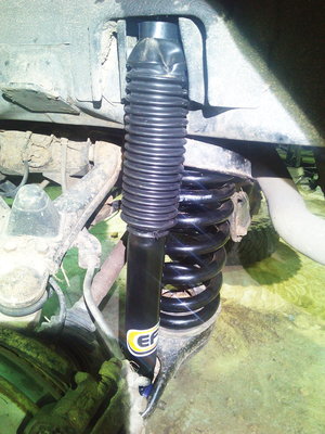

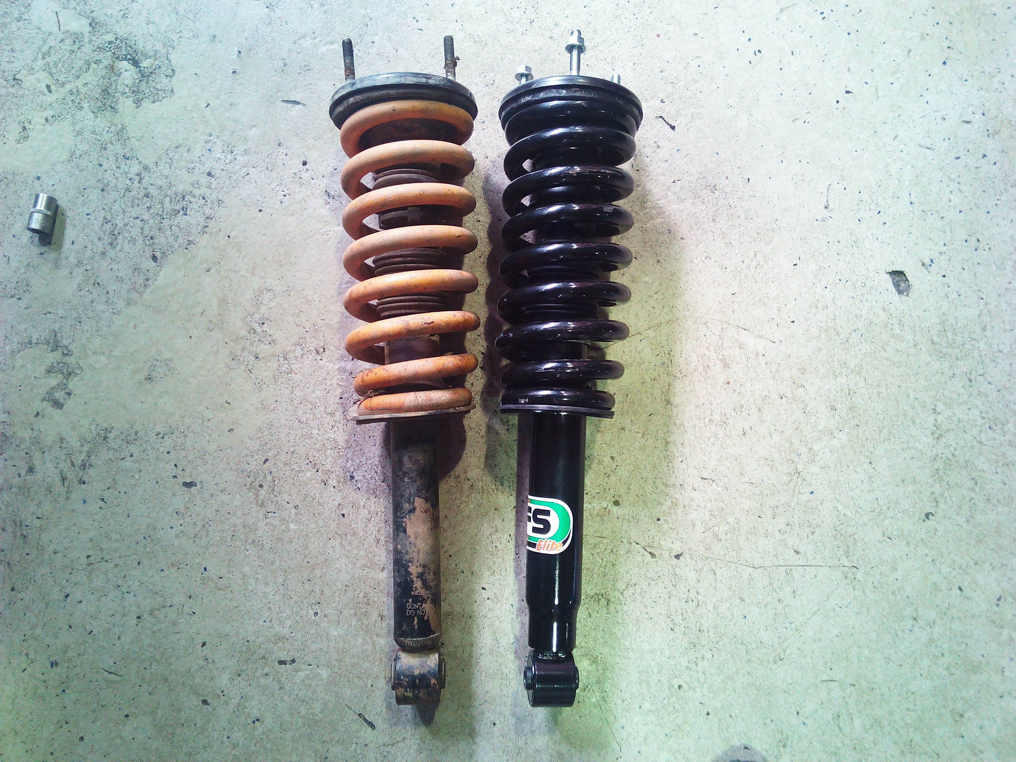

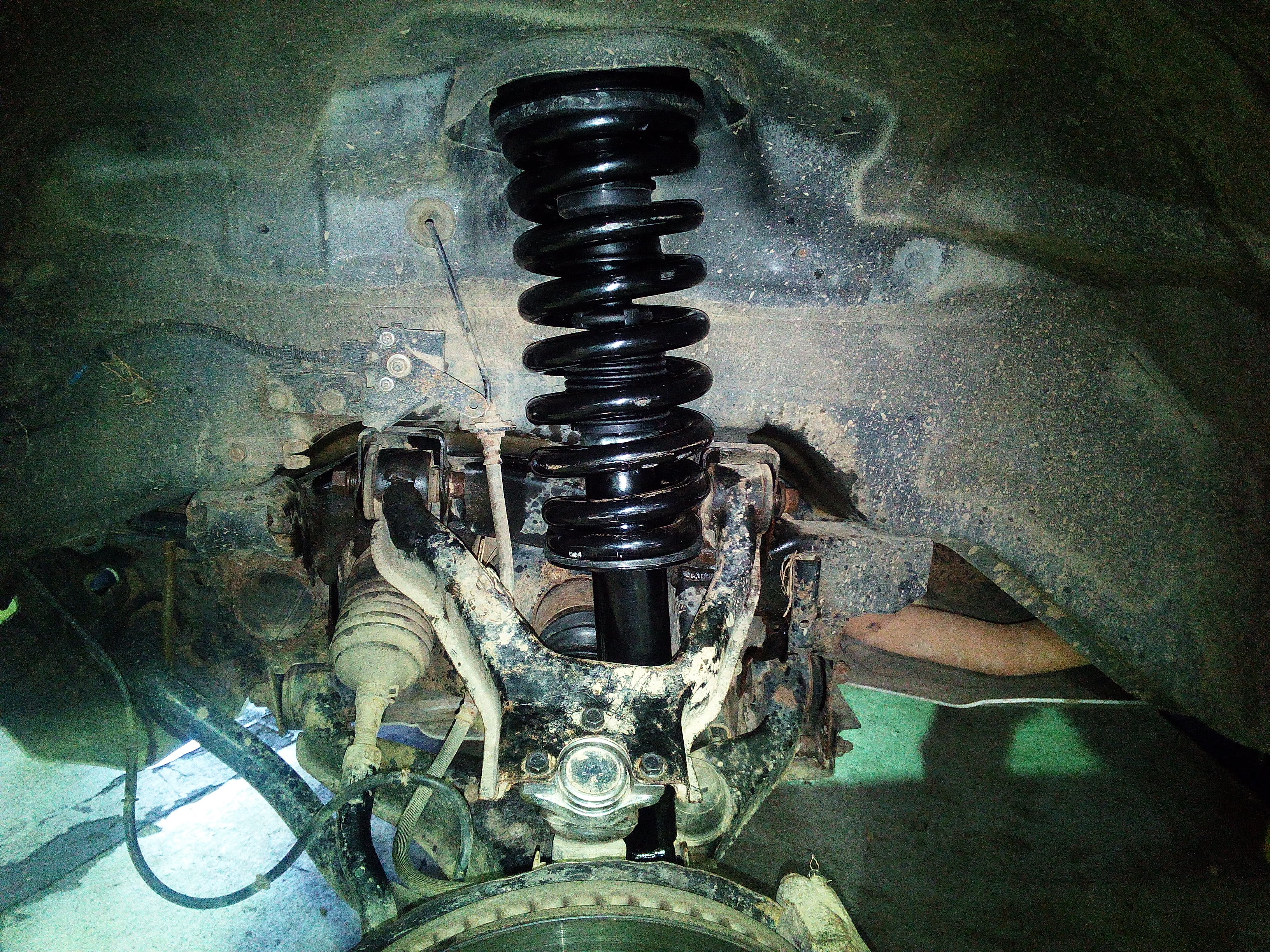

Устновил подвесочку на выхах
на перед поставил вот такие амортизаторы EFS Elite 38-5624
http://www.efs4wd.com.au/products/produ ... uctid=1379
и вот такие пружины EFS MIT-100E
http://www.efs4wd.com.au/products/produ ... uctid=1395

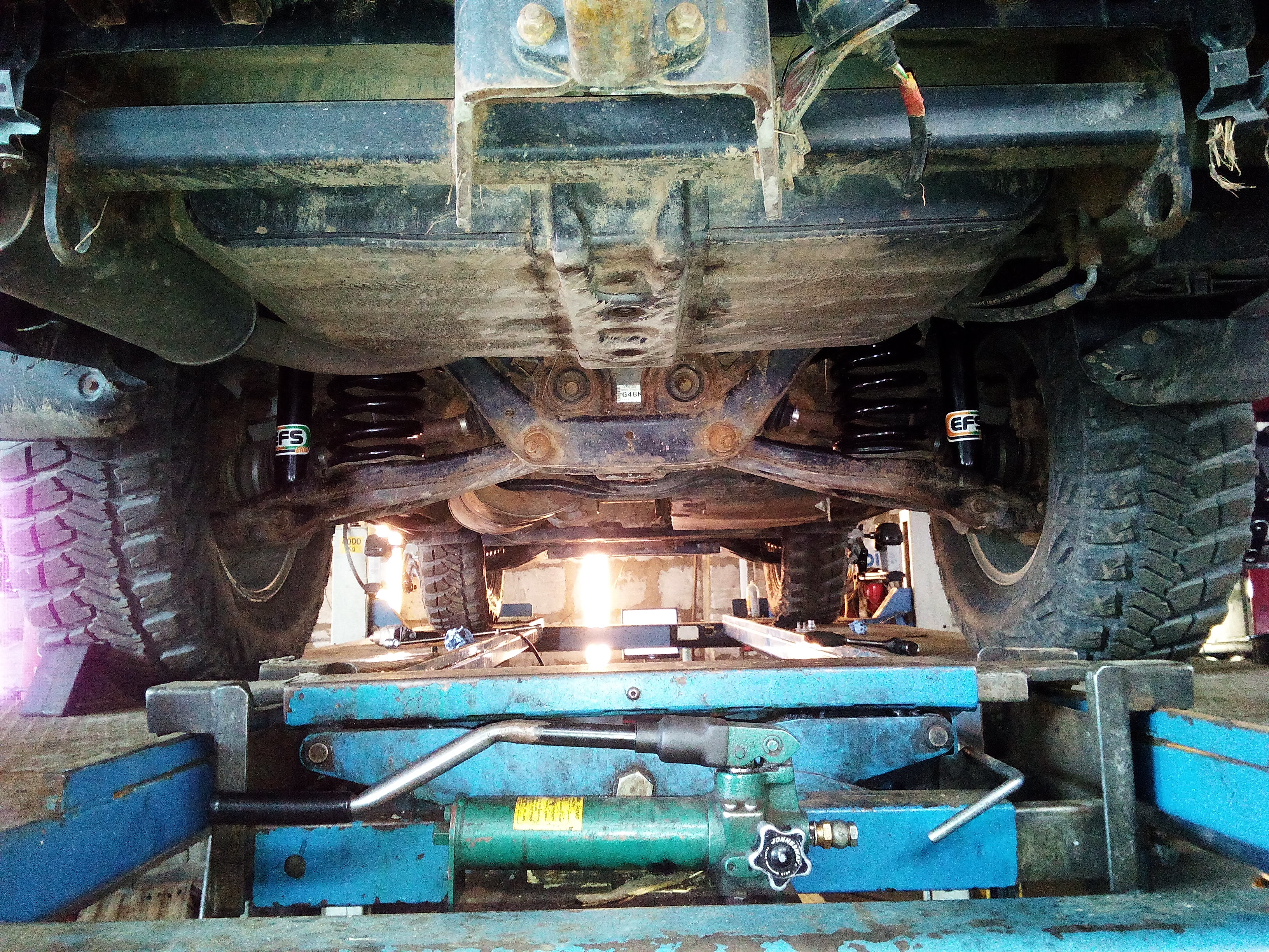

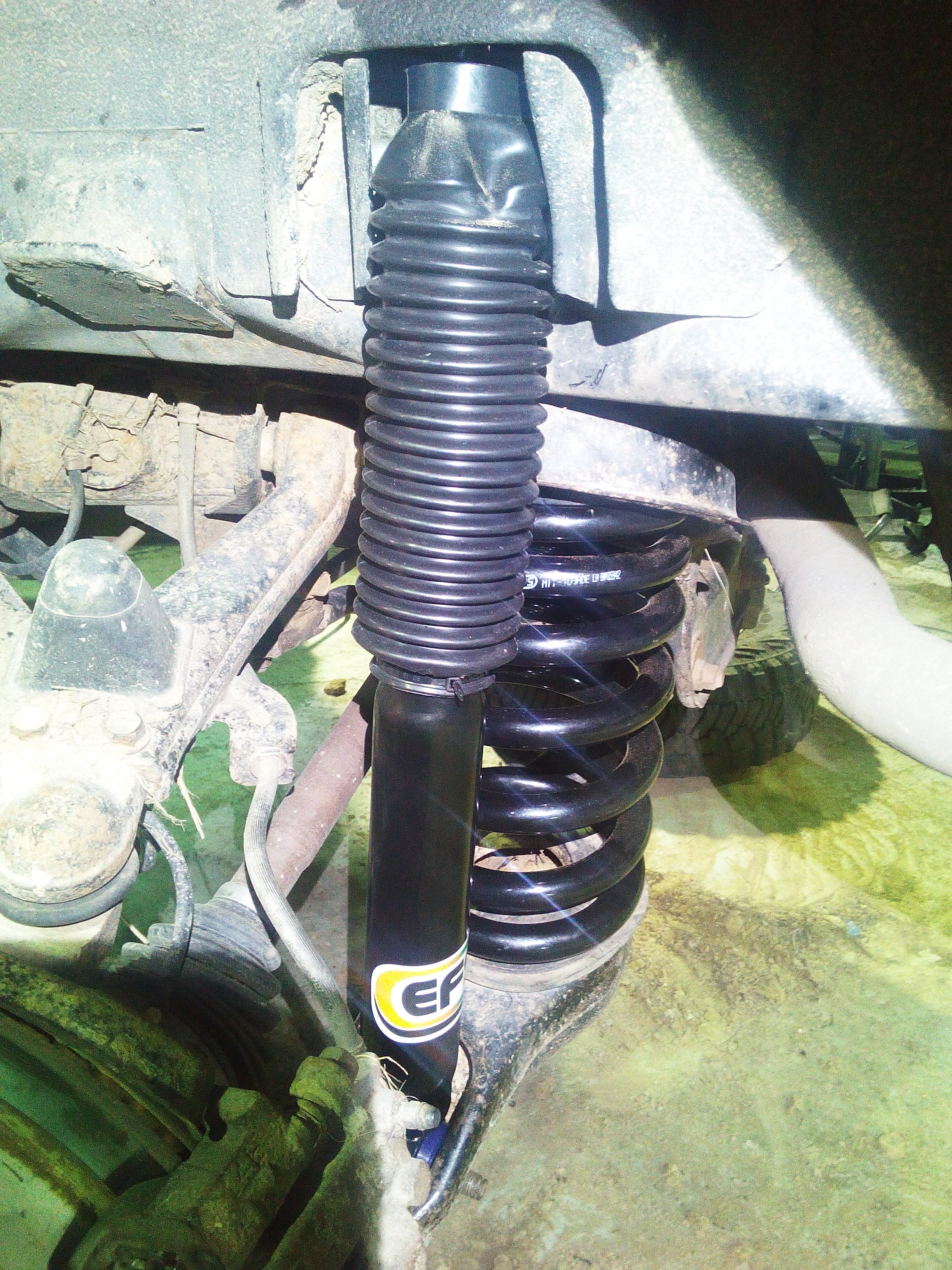

сзади вот такие аморты EFS Elite 38-5582
http://www.efs4wd.com.au/products/produ ... uctid=1400
и вот такие пружины EFS MIT-103HDE
http://www.efs4wd.com.au/products/produ ... uctid=1403

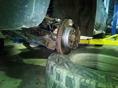

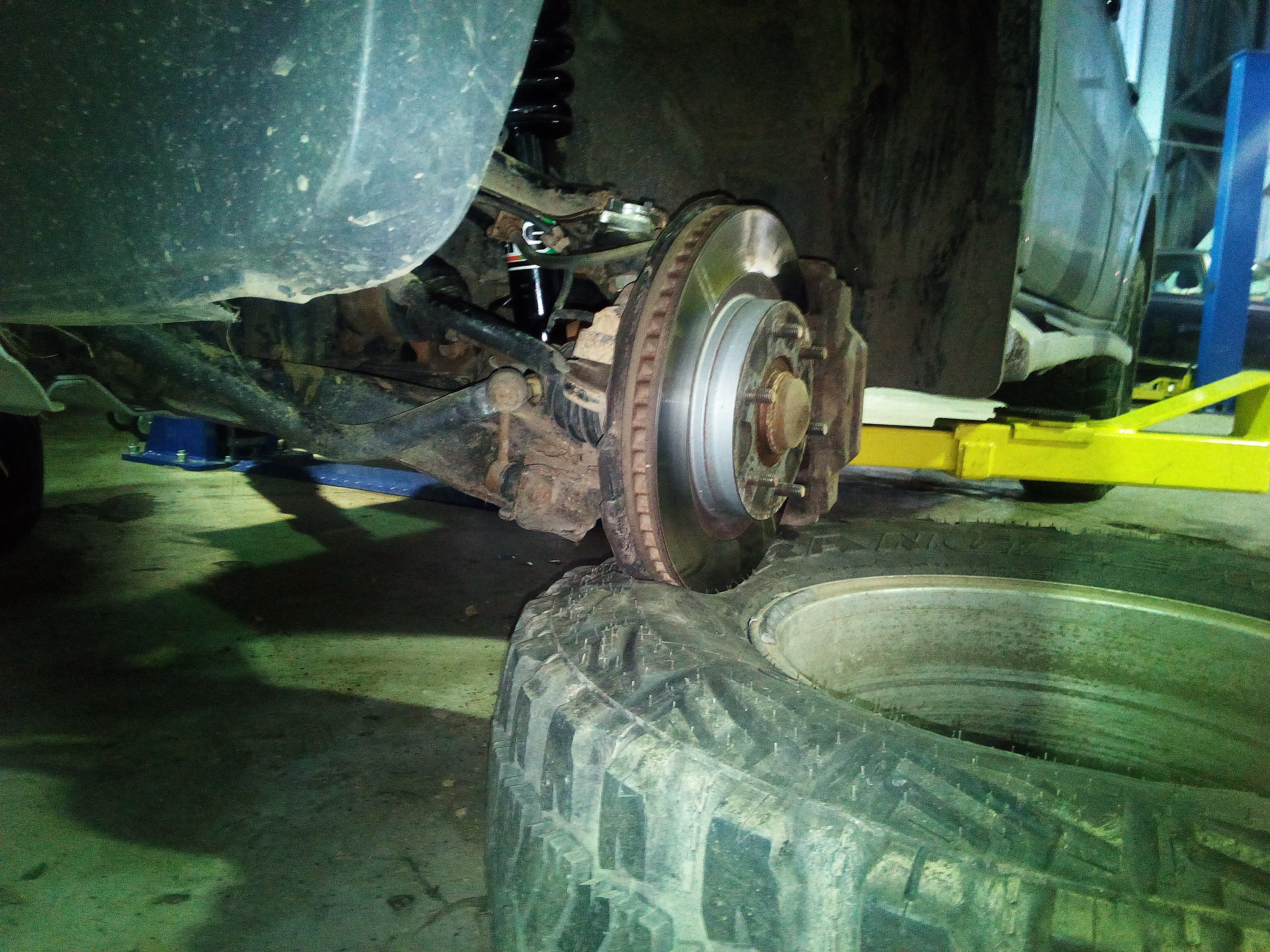

1. меняем передние стойки
-снимаем аккумулятор и корпус воздушного фильтра для доступа к болтам крепления амортизатора к кузову.
-откручиваем верхний рычаг, чтоб не мешал
-откручиваем нижний болт крепления стойки к нижнему рычагу.
-устанавливаем проставку под шаровую (длинные болты идут в комплекте)
-устанавливаем новую собранную стойку вместе с пружиной
-опускаем машину на колеса , чтоб она под своим весом встала в обычное положение
- и ТОЛЬКО ТОГДА ЗАТЯГИВАЕМ САЙЛЕНТБЛОКИ амортизатора и верхнего рычага
2. меняем задние амортизаторы и пружины. Ничего сложного, 2 болта и рычаги упали.
с задними амортизаторами пришлось повозиться. Штатный шток намного тоньше EFSвского пришлось внедрять втулки и шайбы от жЫгуля (ну куда ж без него???))))))
ИТОГ: клиренс спереди под защитой 34 см, сзади под редкутором 38 см
