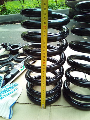

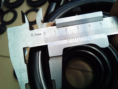

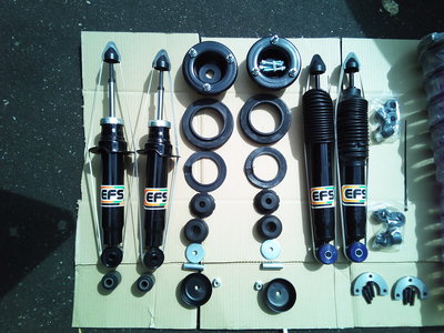

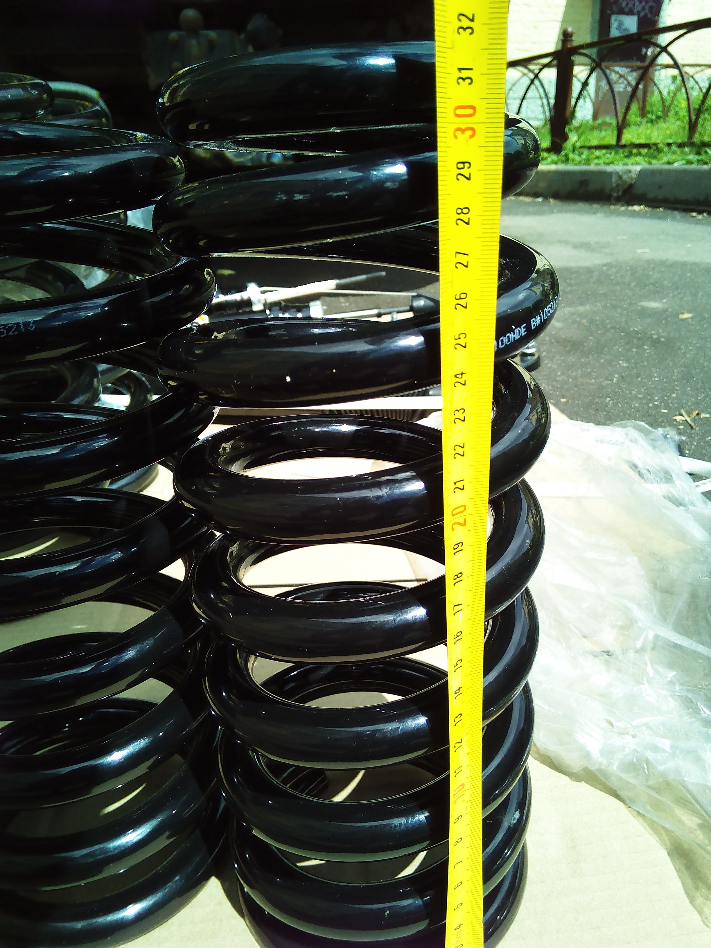

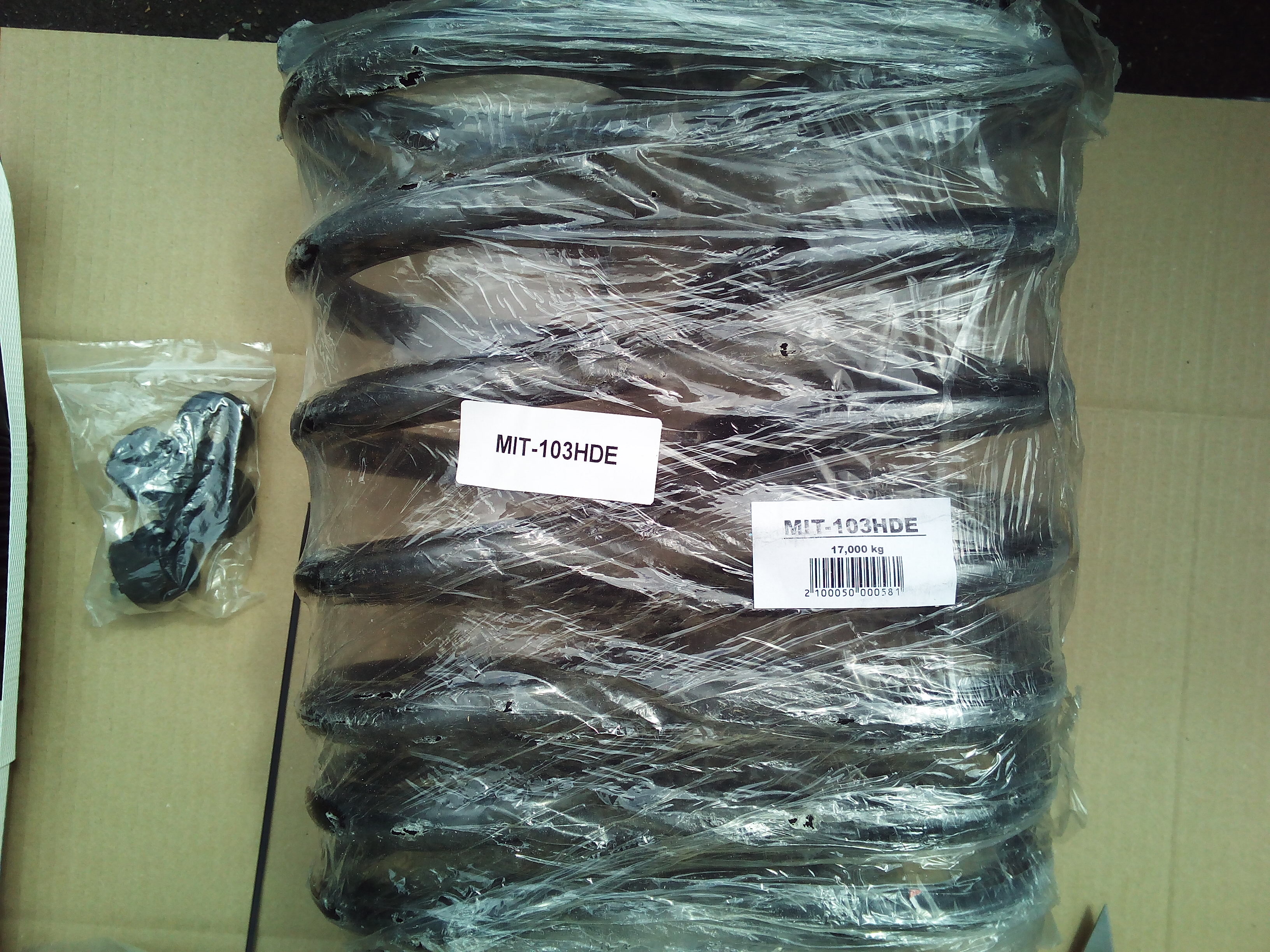

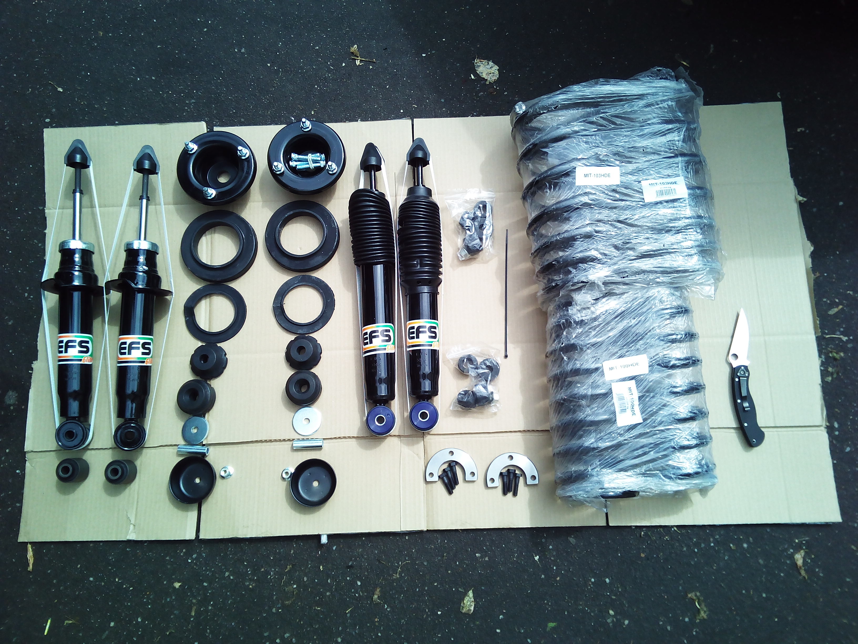

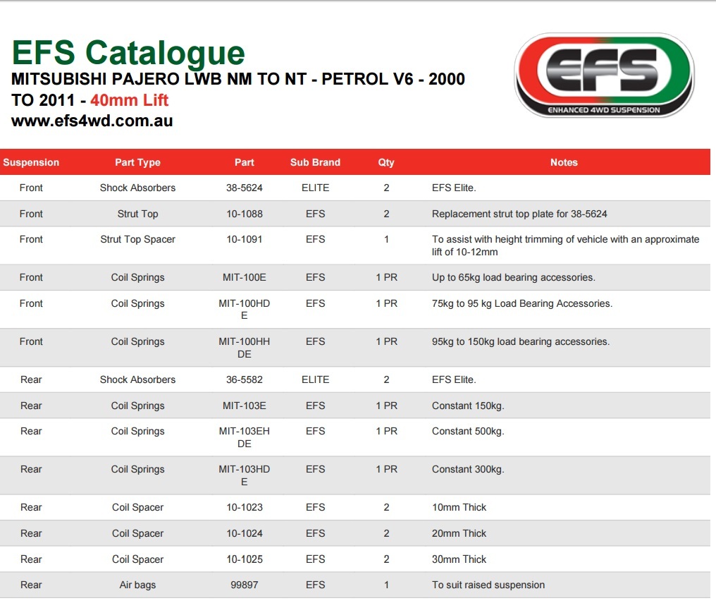

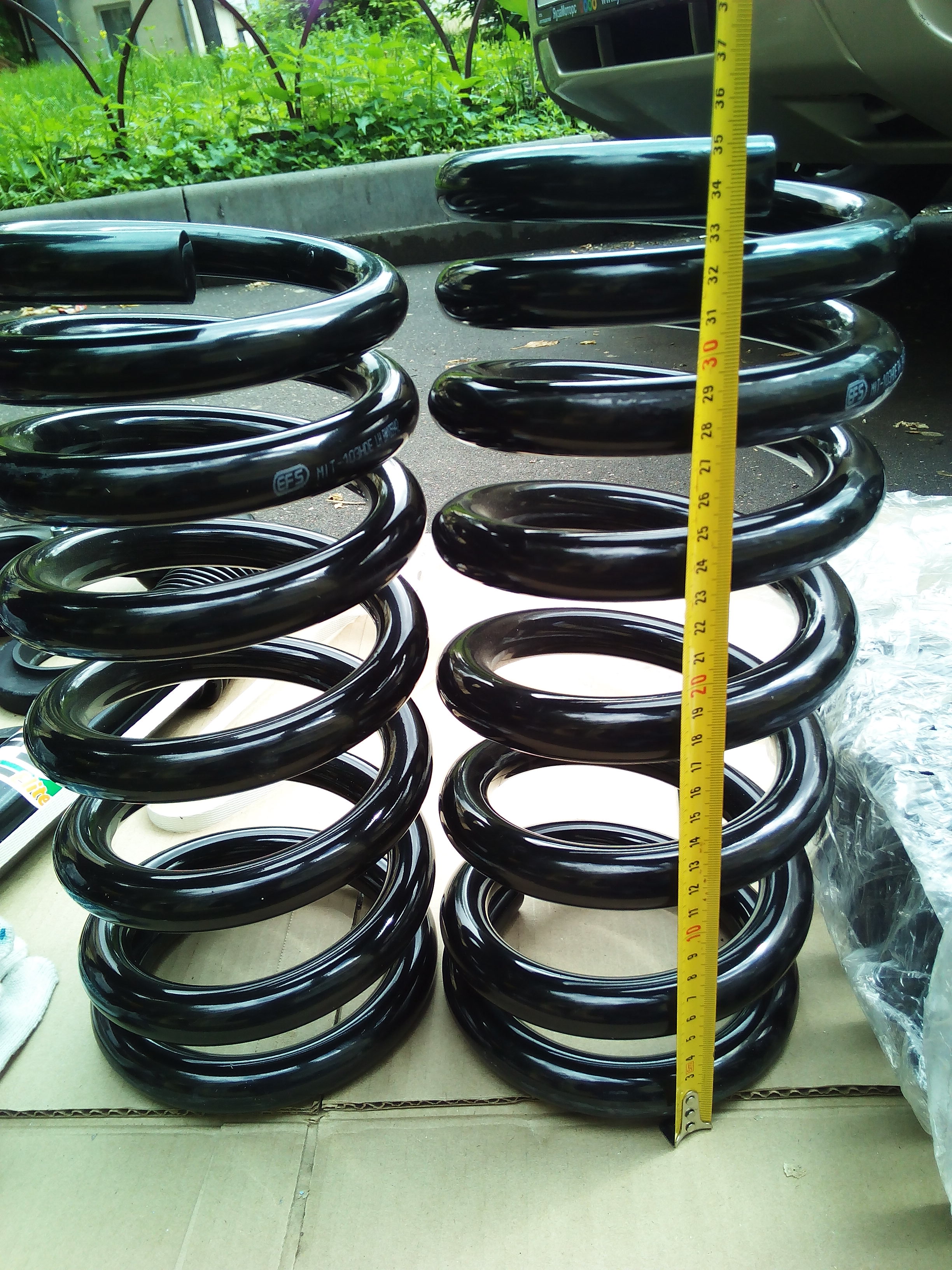

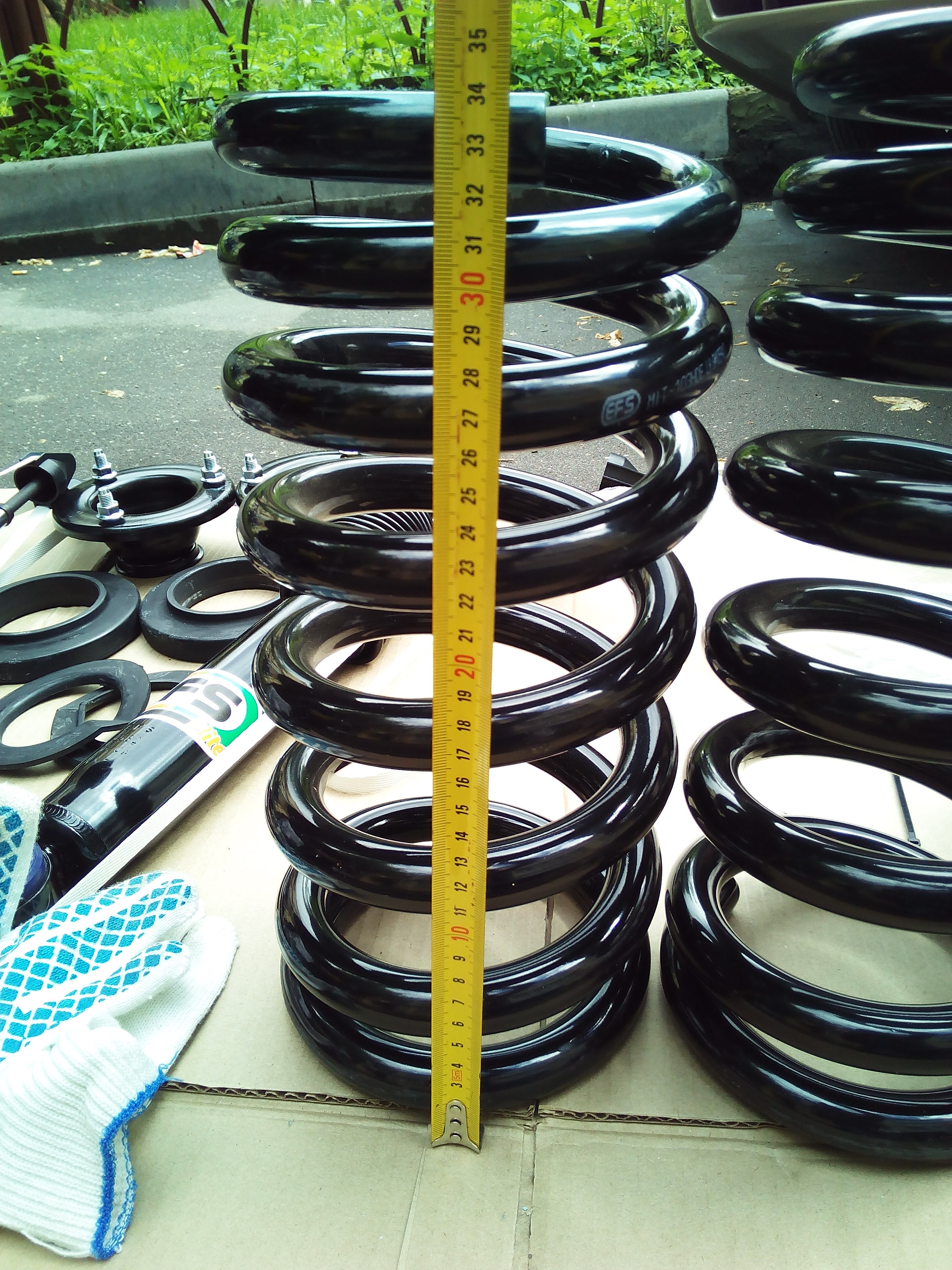

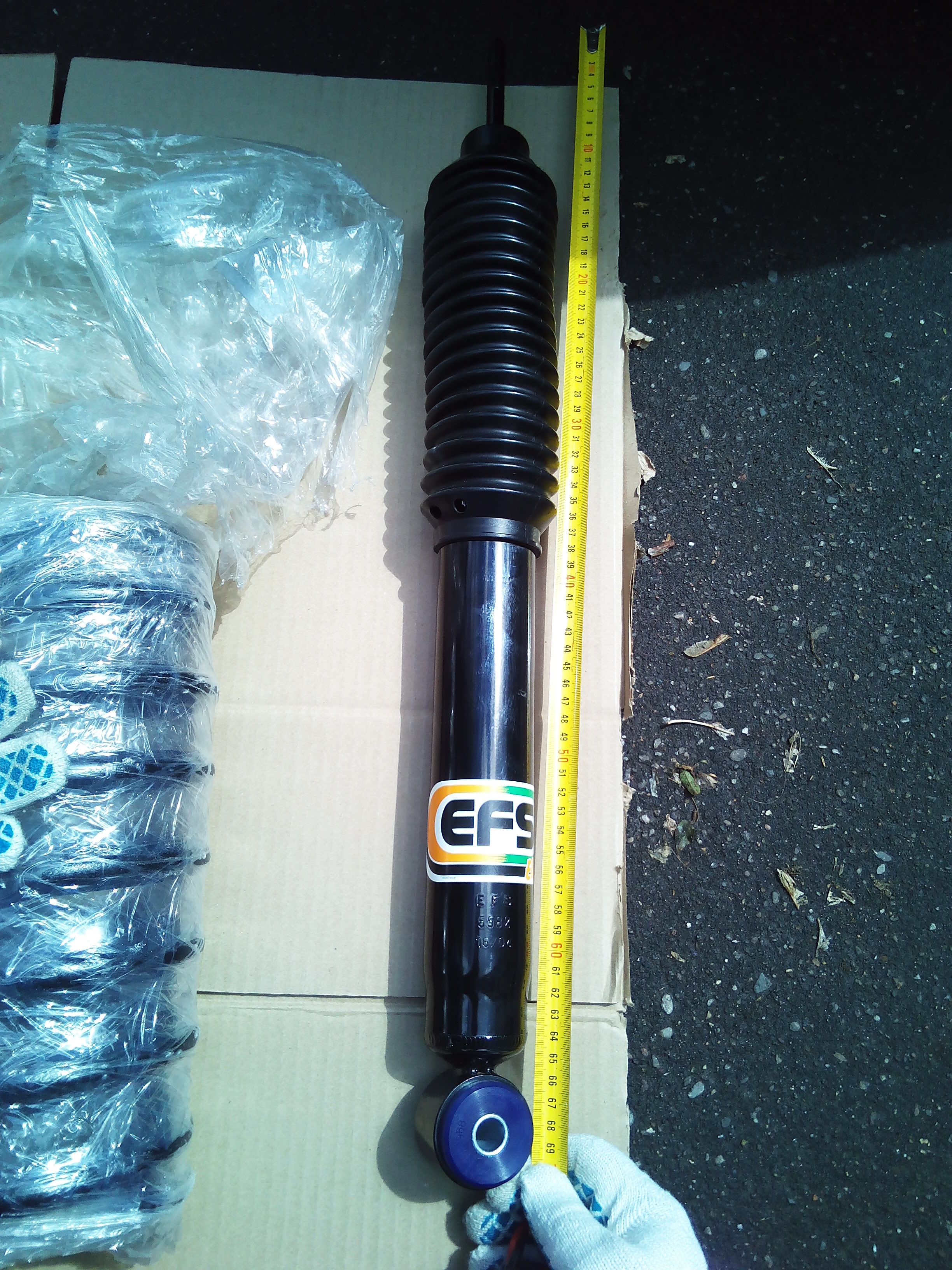

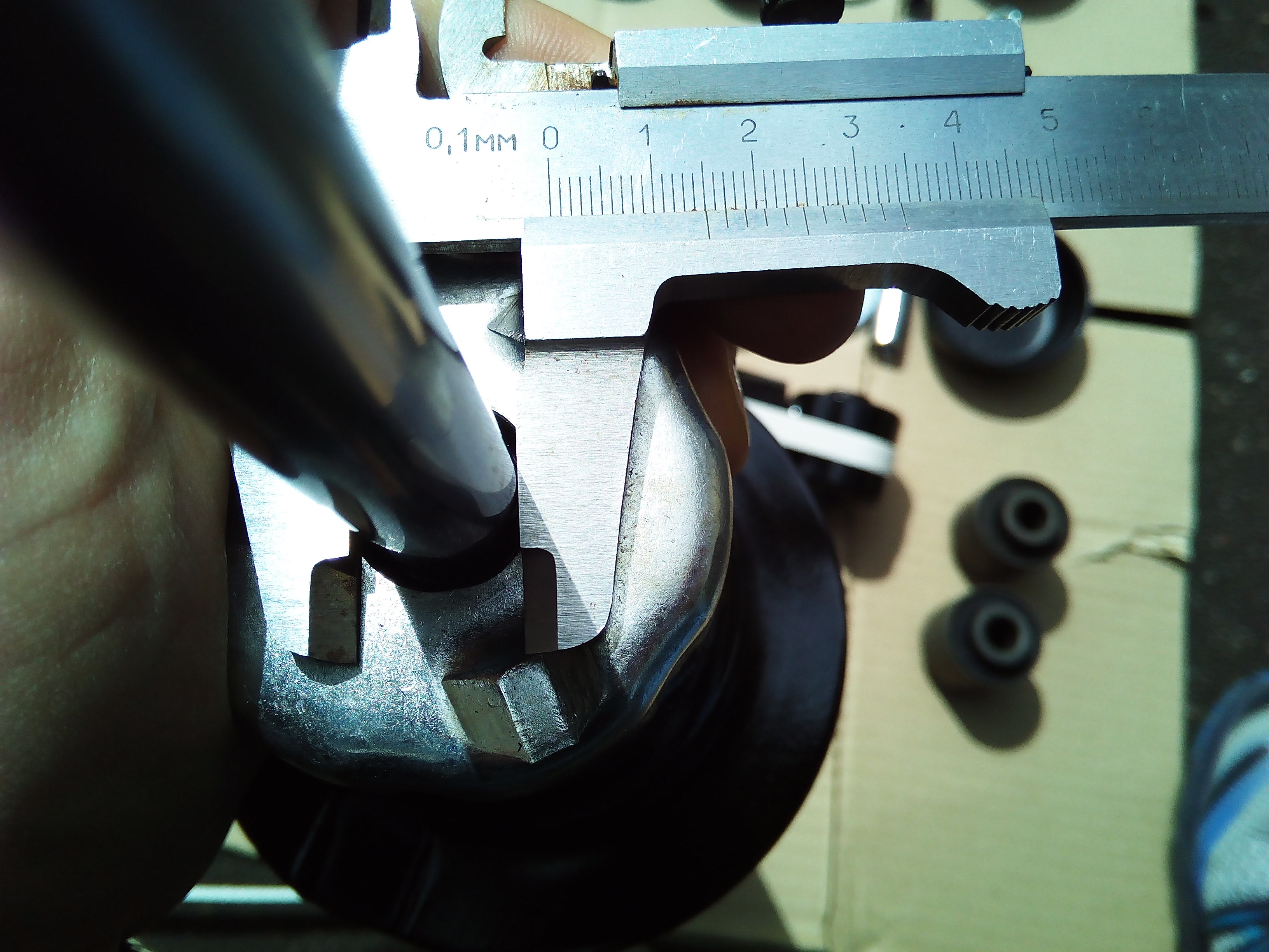

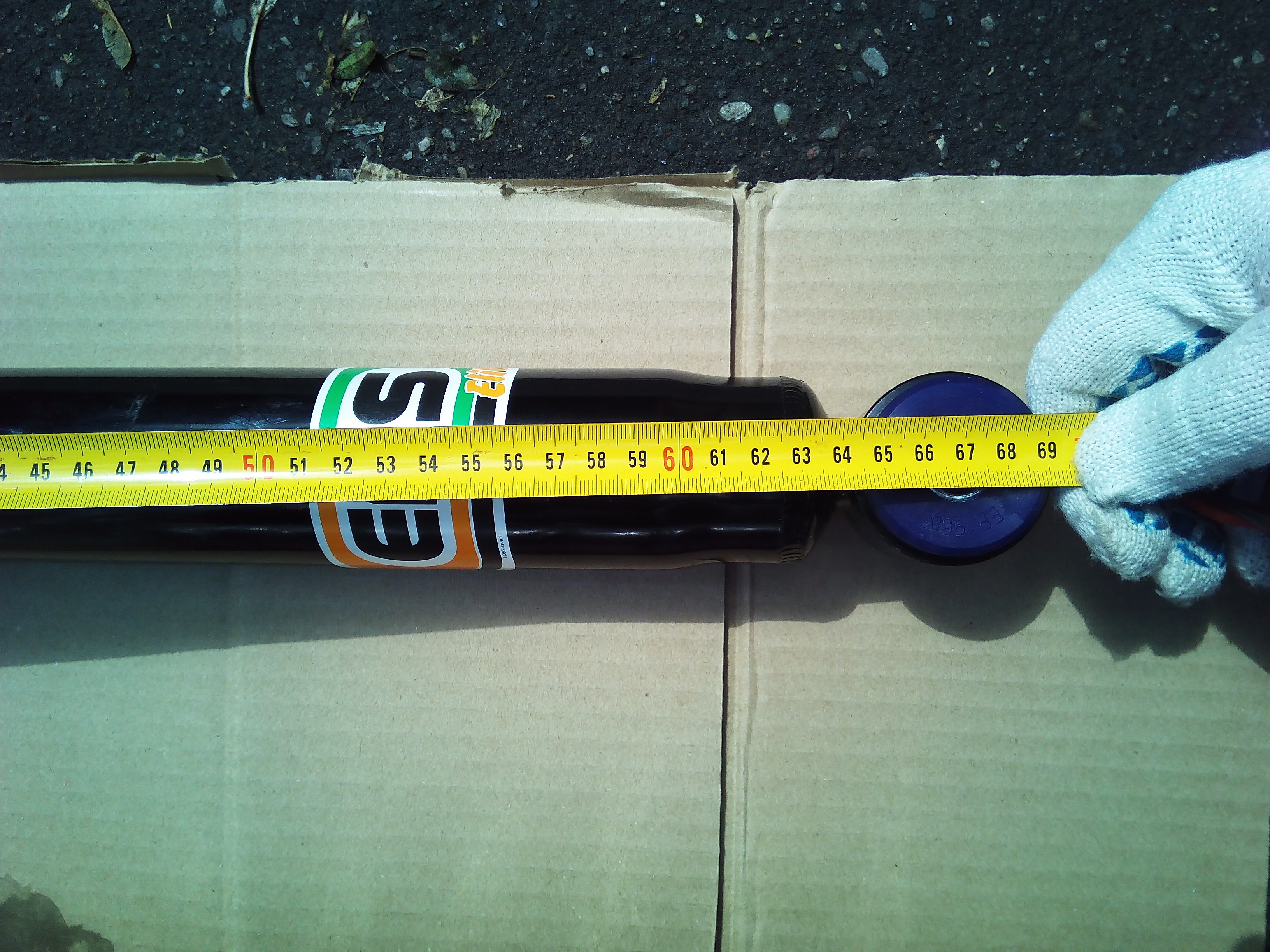

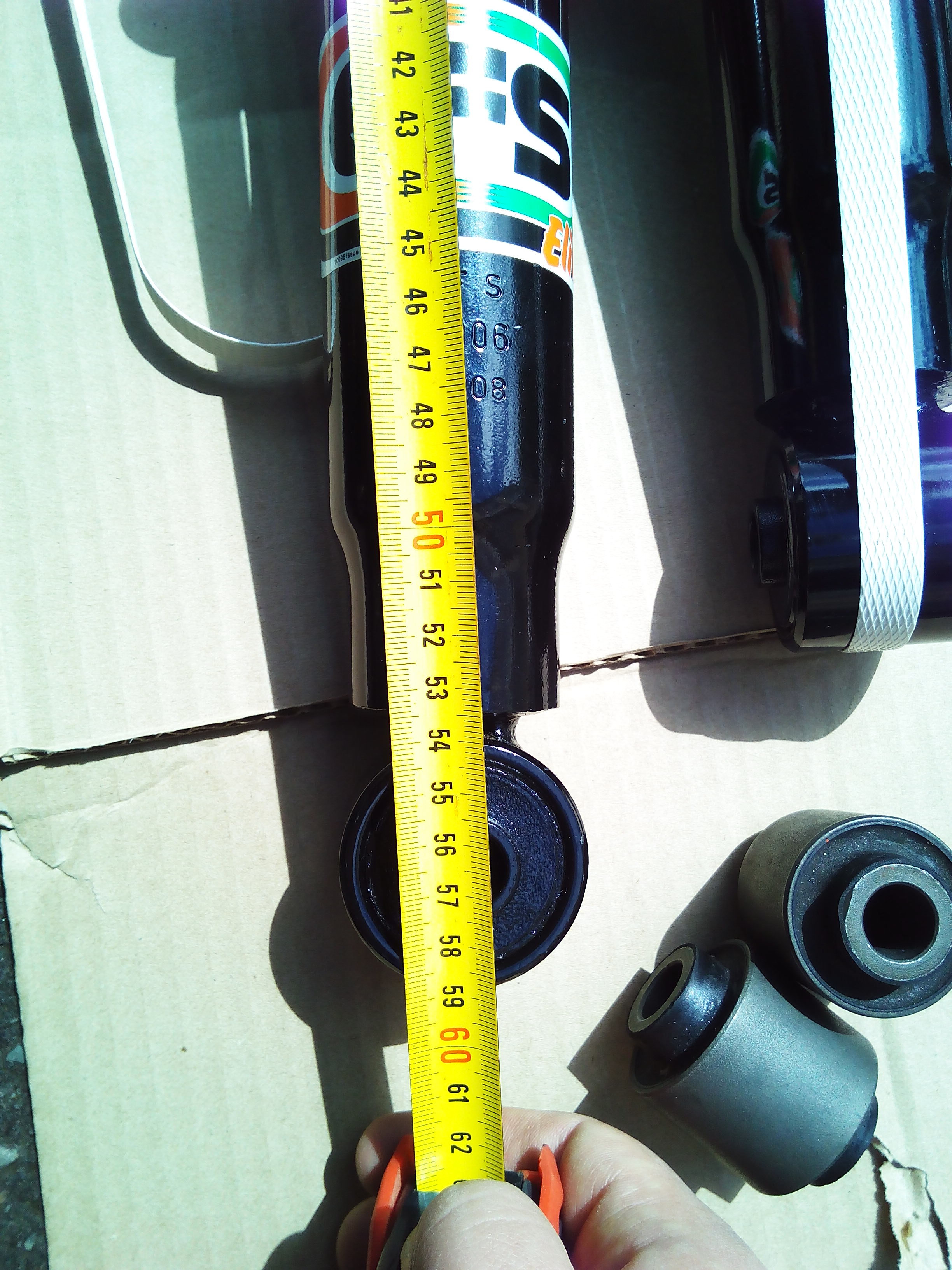

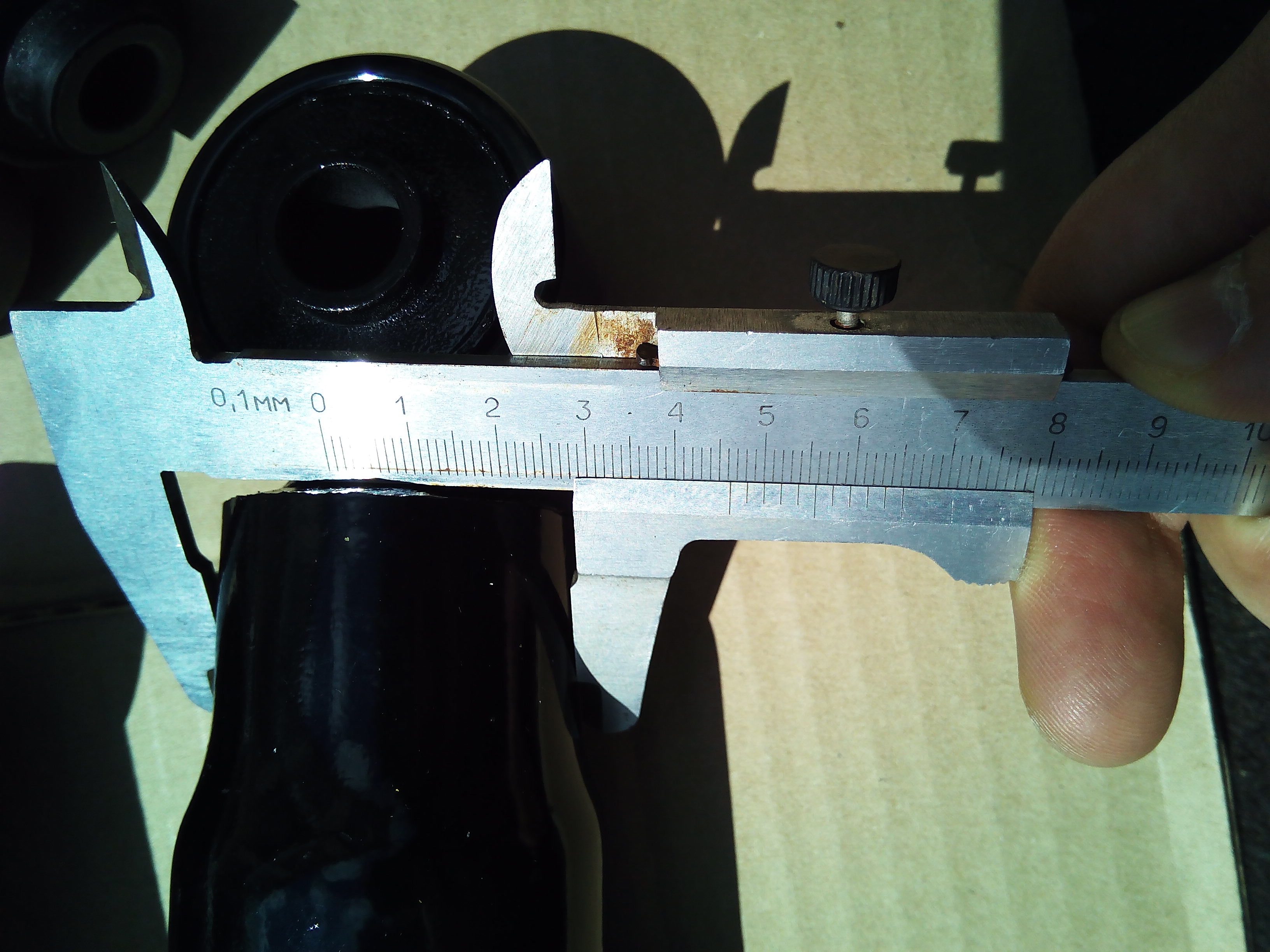

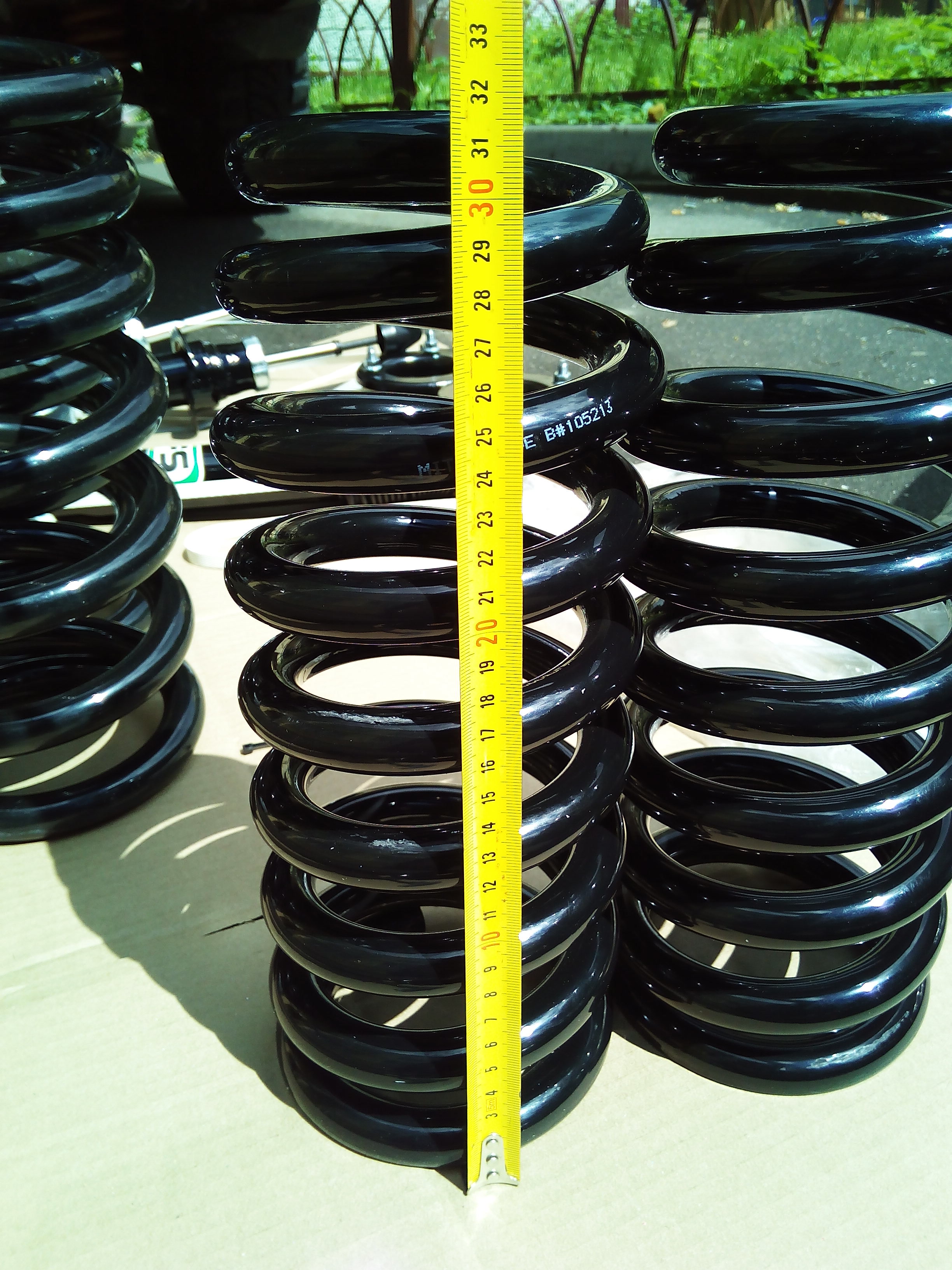

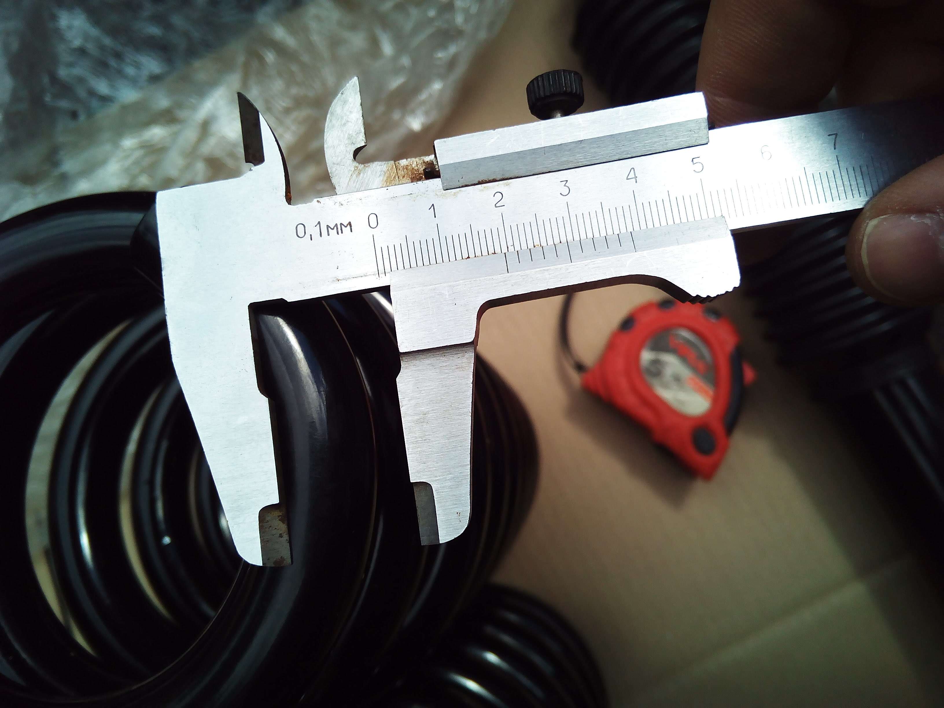

Товарищи! решил я перелифтоваться с говно Ironman, который делается в Китае на именитую подвеску из Австралии EFS http://www.efs4wd.com.au/
Сколько читал инфу про эту подвеску и понял, что производится все и собирается полностью в Австралии. Не так, как другие многие бренды. Произвели амортизатор в Китае, а в Австралии воткнули сайлентблок и пишут Made in Australia. Эти пока делают полностью там.

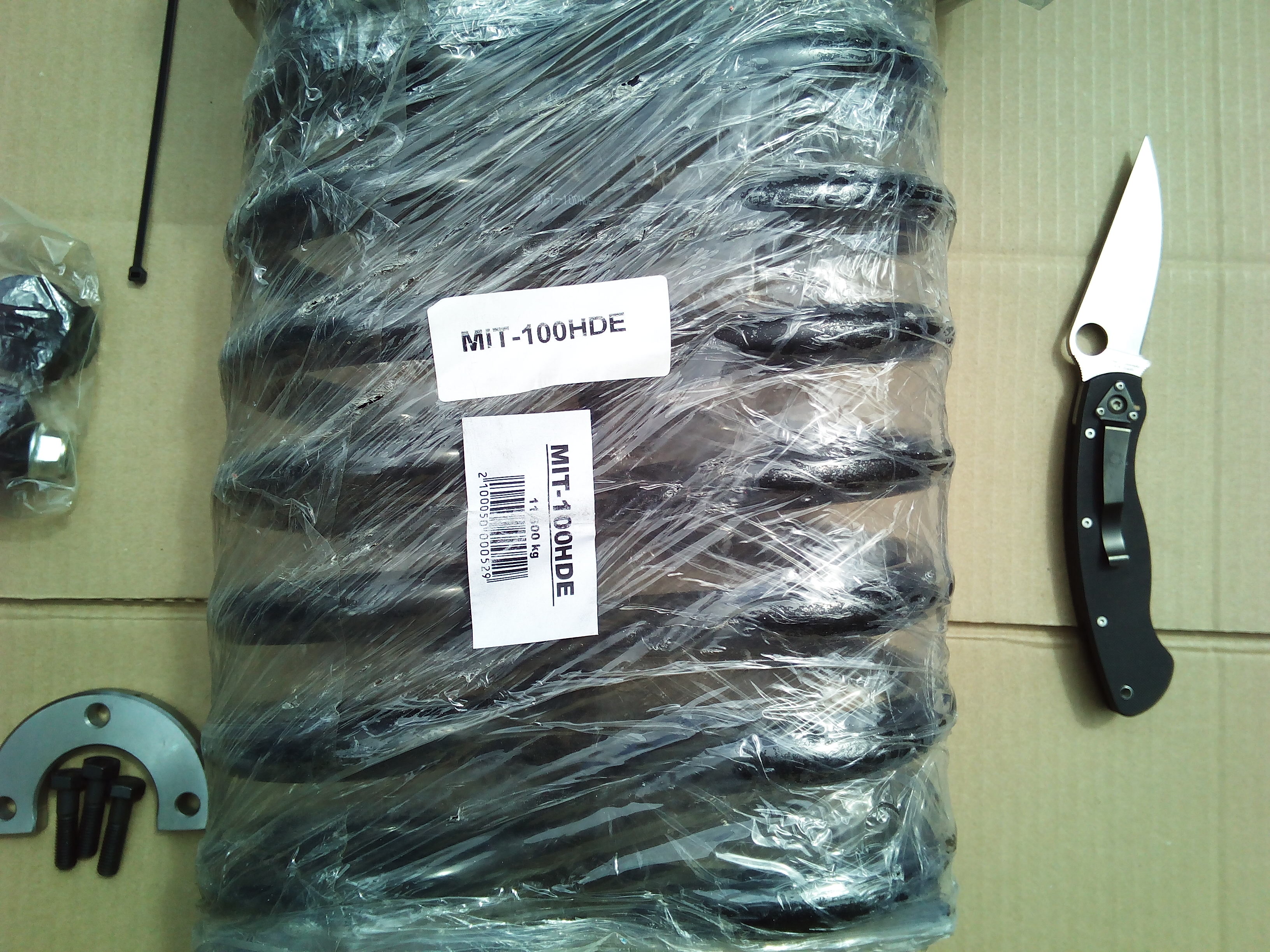

заказал пружины EFS
передние MIT-100HDE (+75-95кг)
задние MIT-103HDE (+300кг)

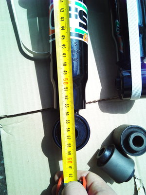

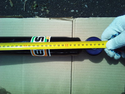

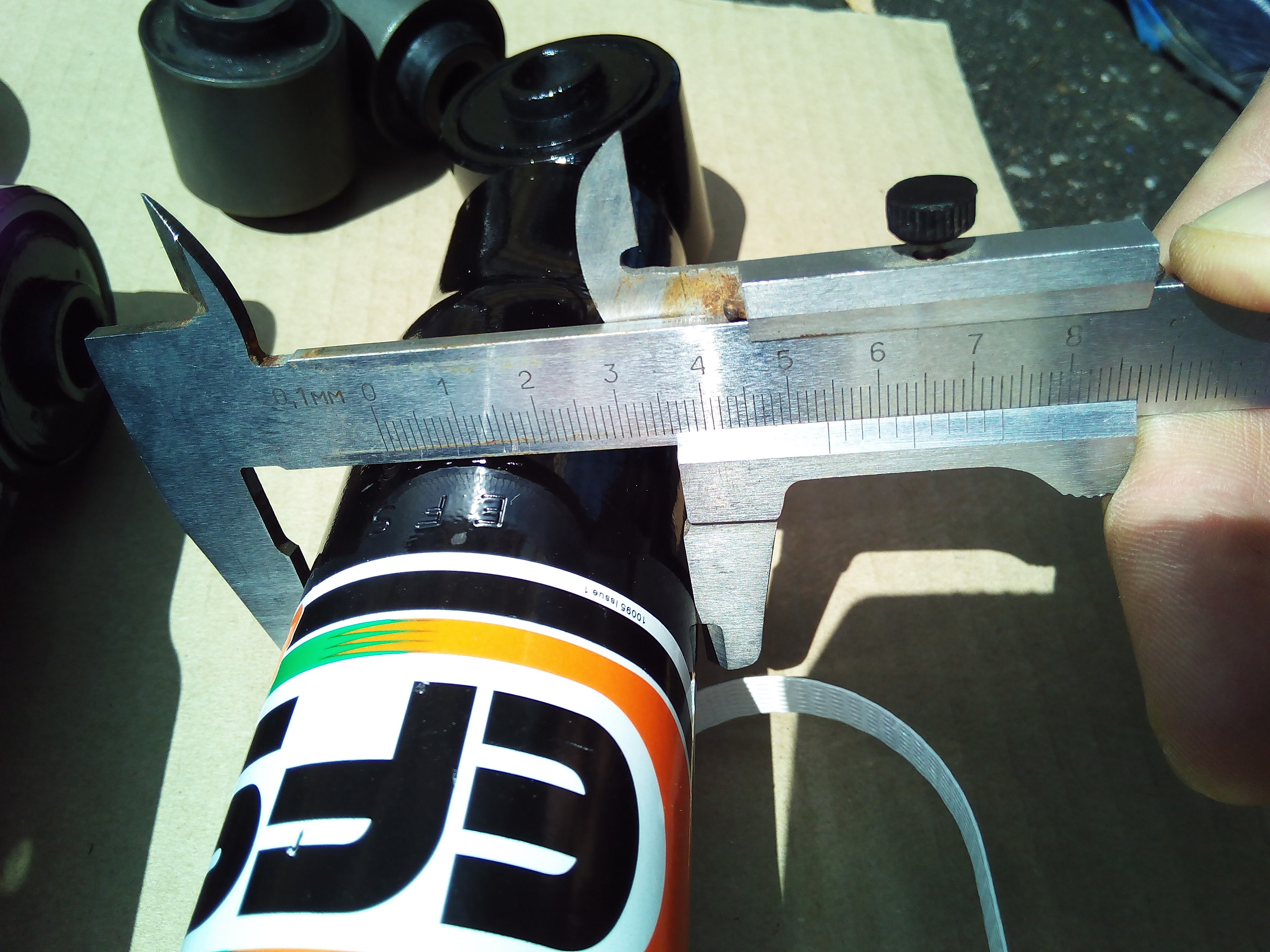

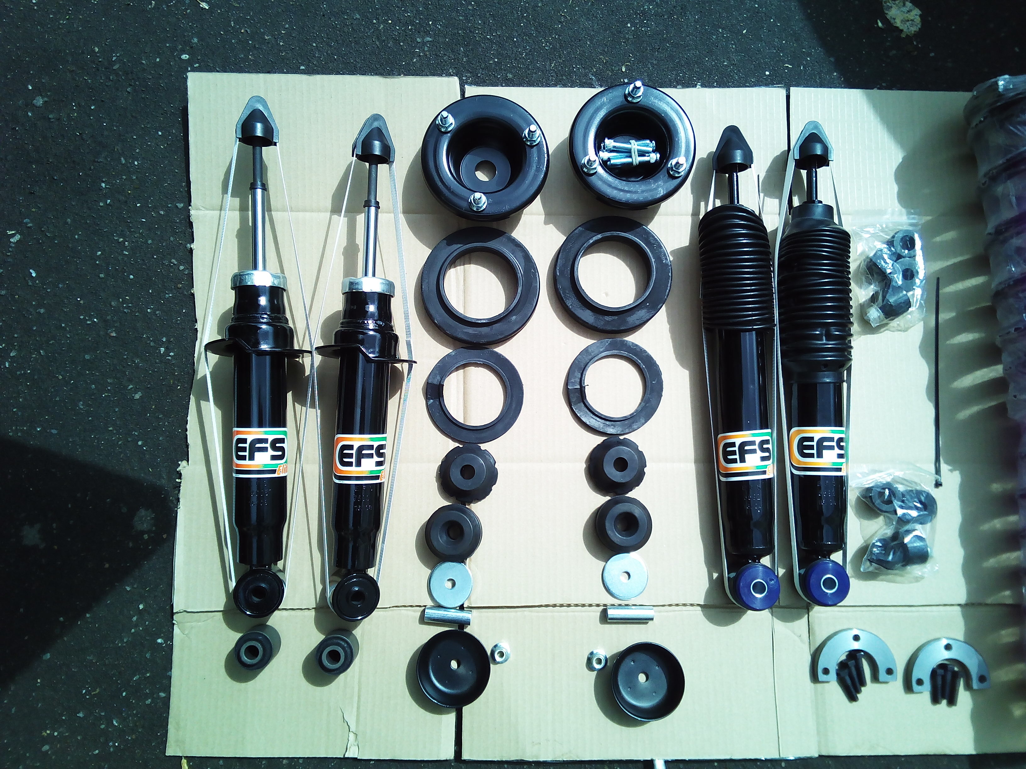

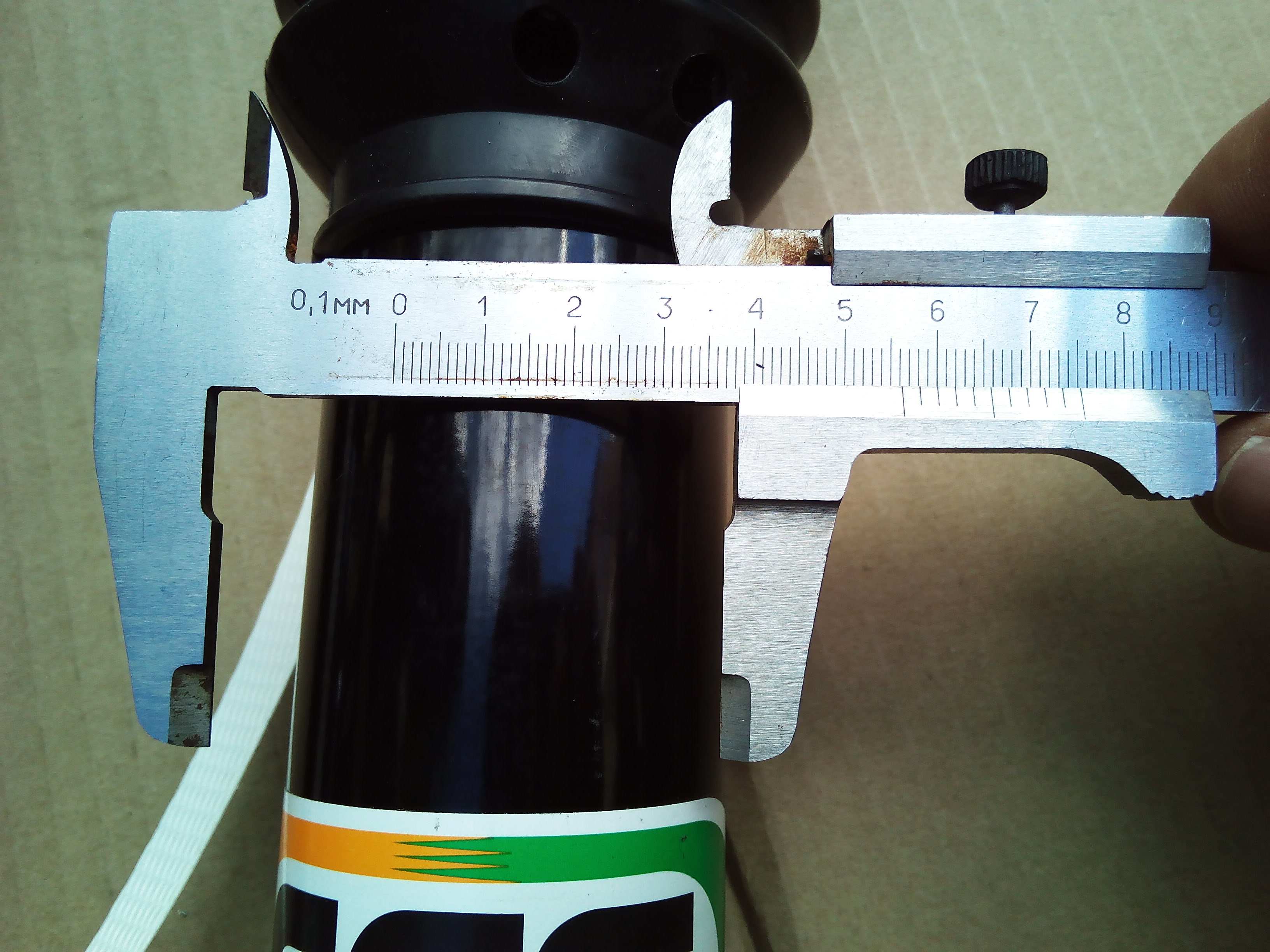

На паджеро 3/4 амортизаторы идут только серии EFS Elite из-за того, что все остальные серии толще и мощнее , но не влезут к нам без переделок.

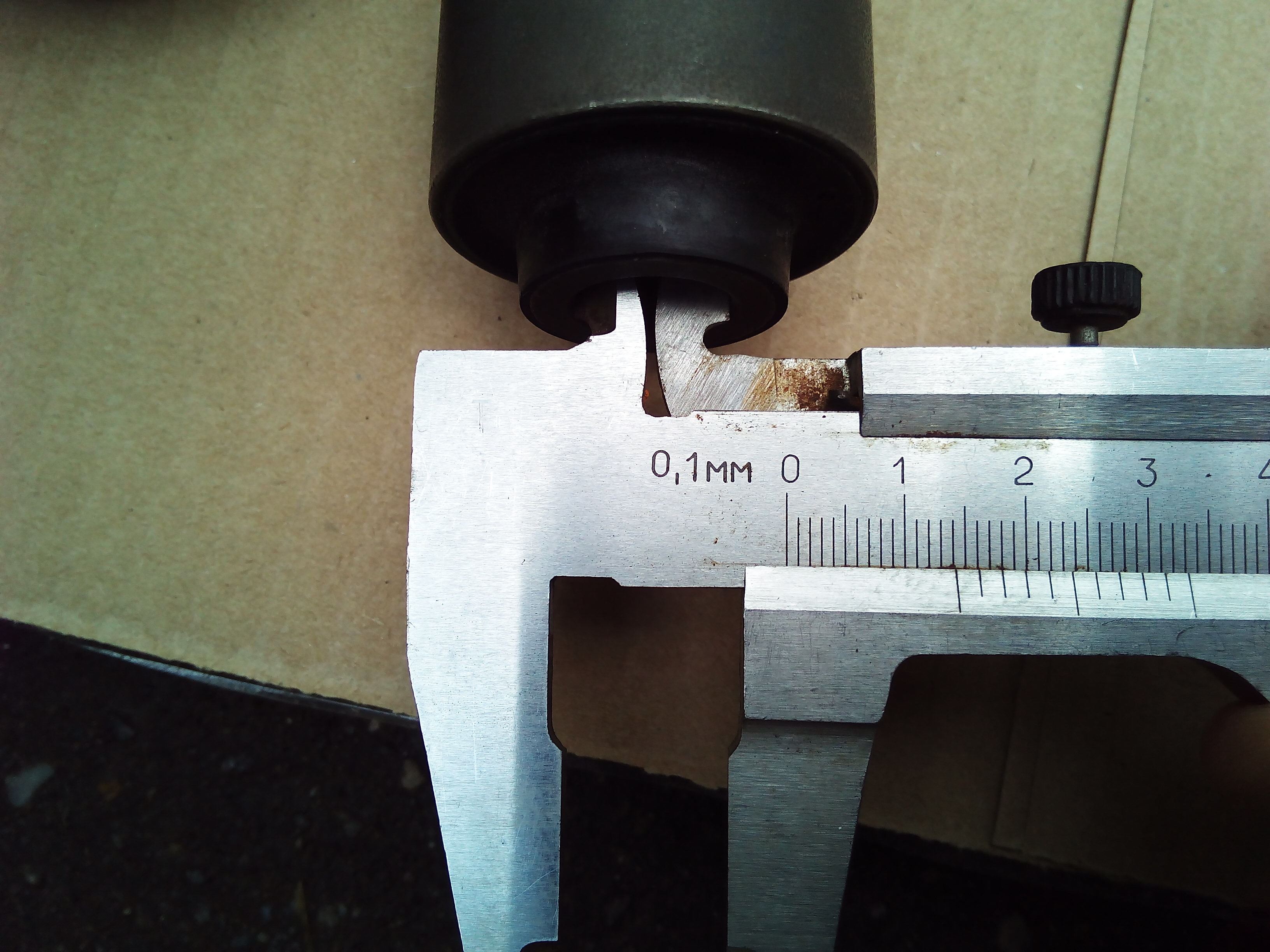

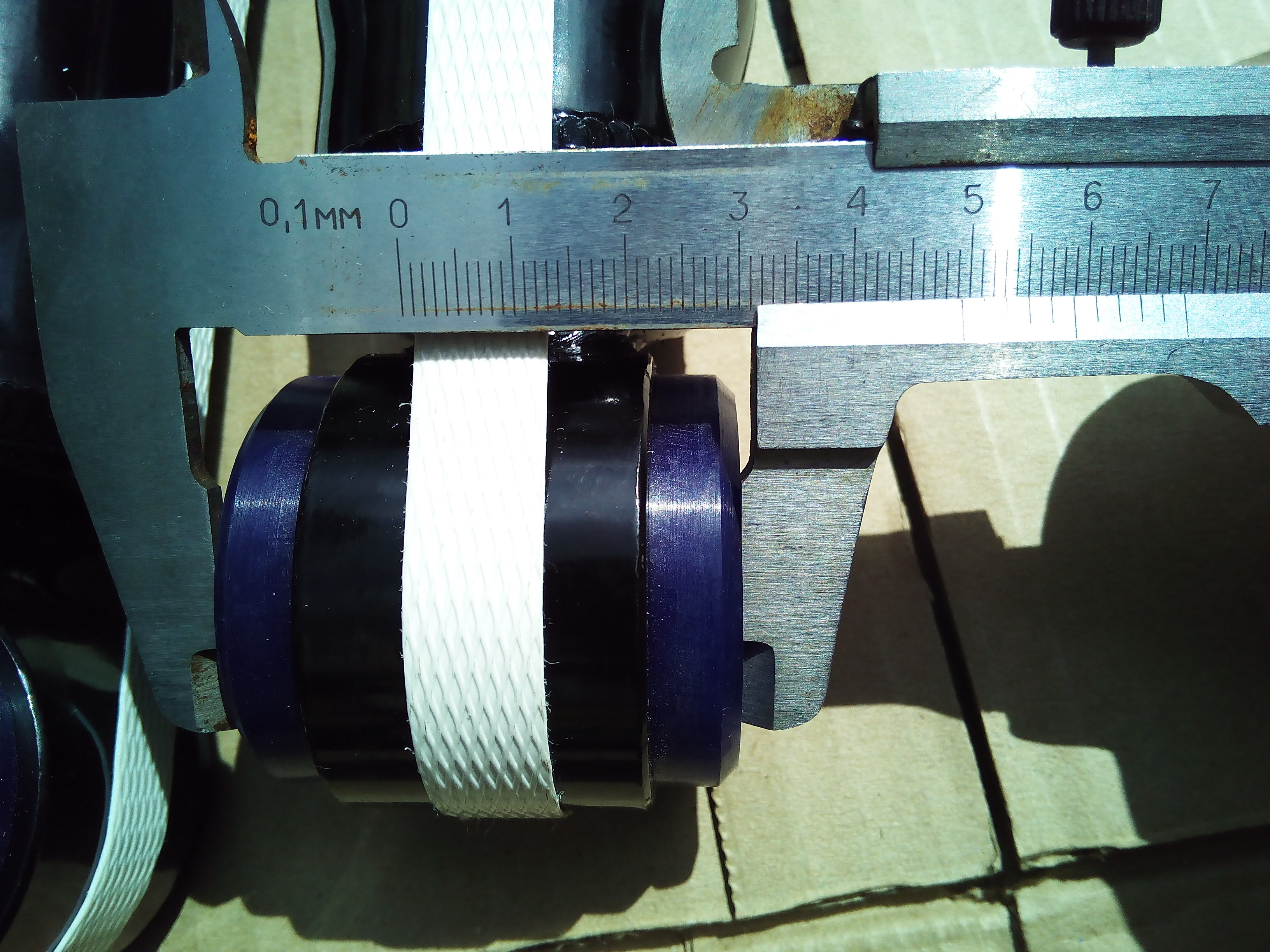

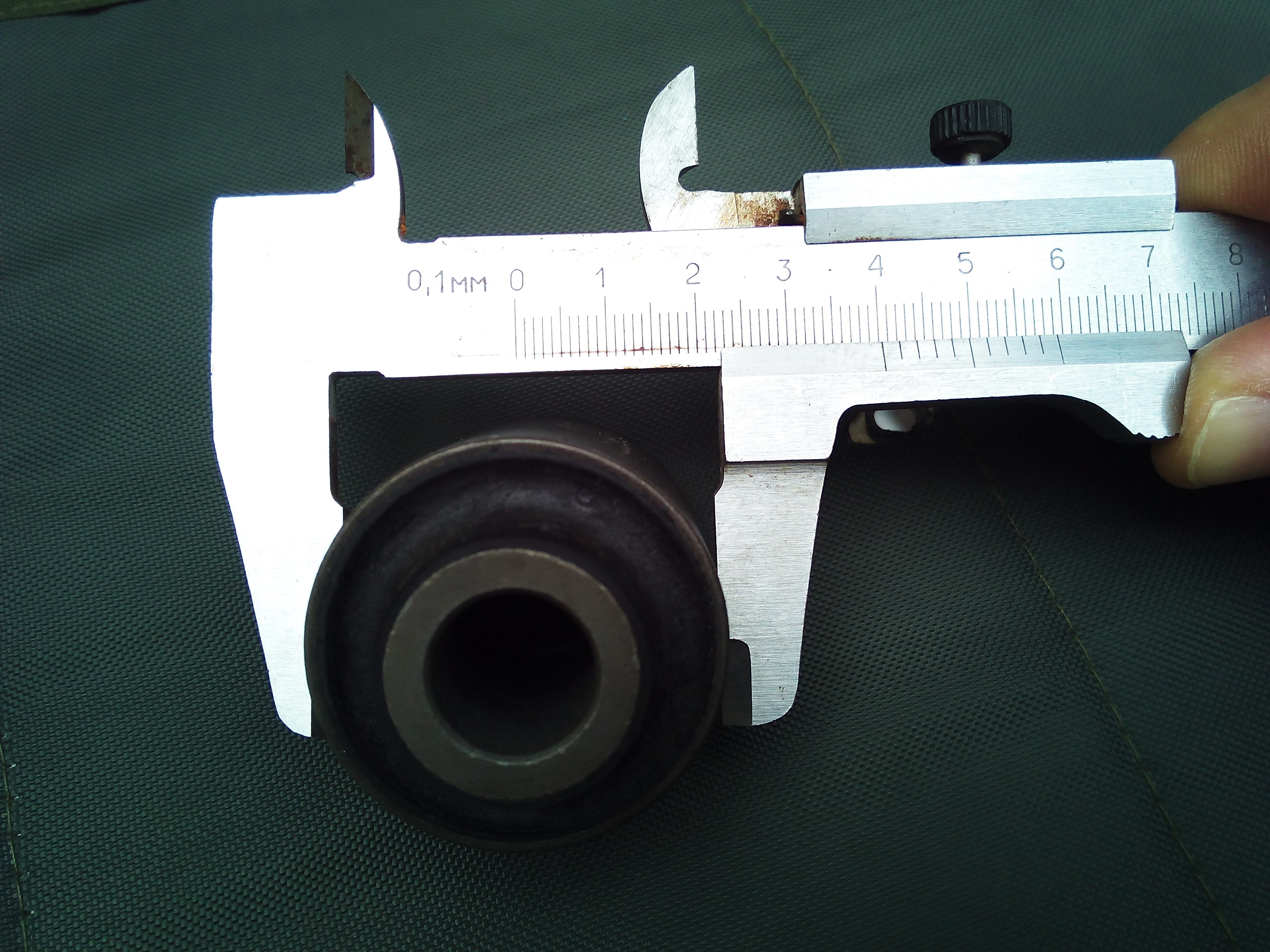

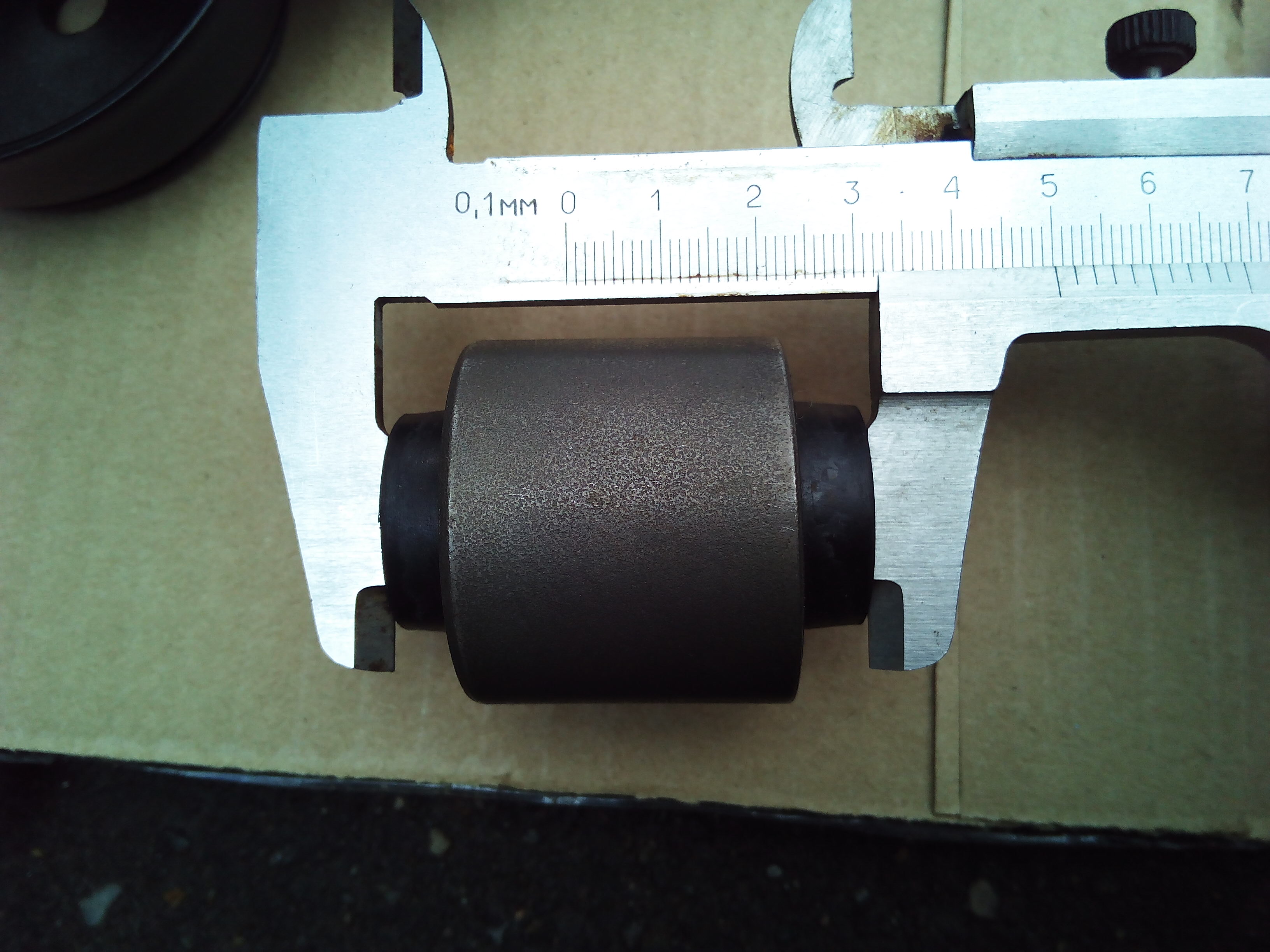

в комплекте к передним амортизаторам идет все, что необходимо для сборки стойки, кроме пыльника-отбойника, который можно взять со старой стойки или купить новый Kayaba 910028 (MR554120) комплект на два амортизатора.

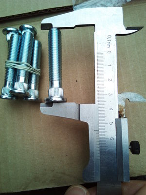

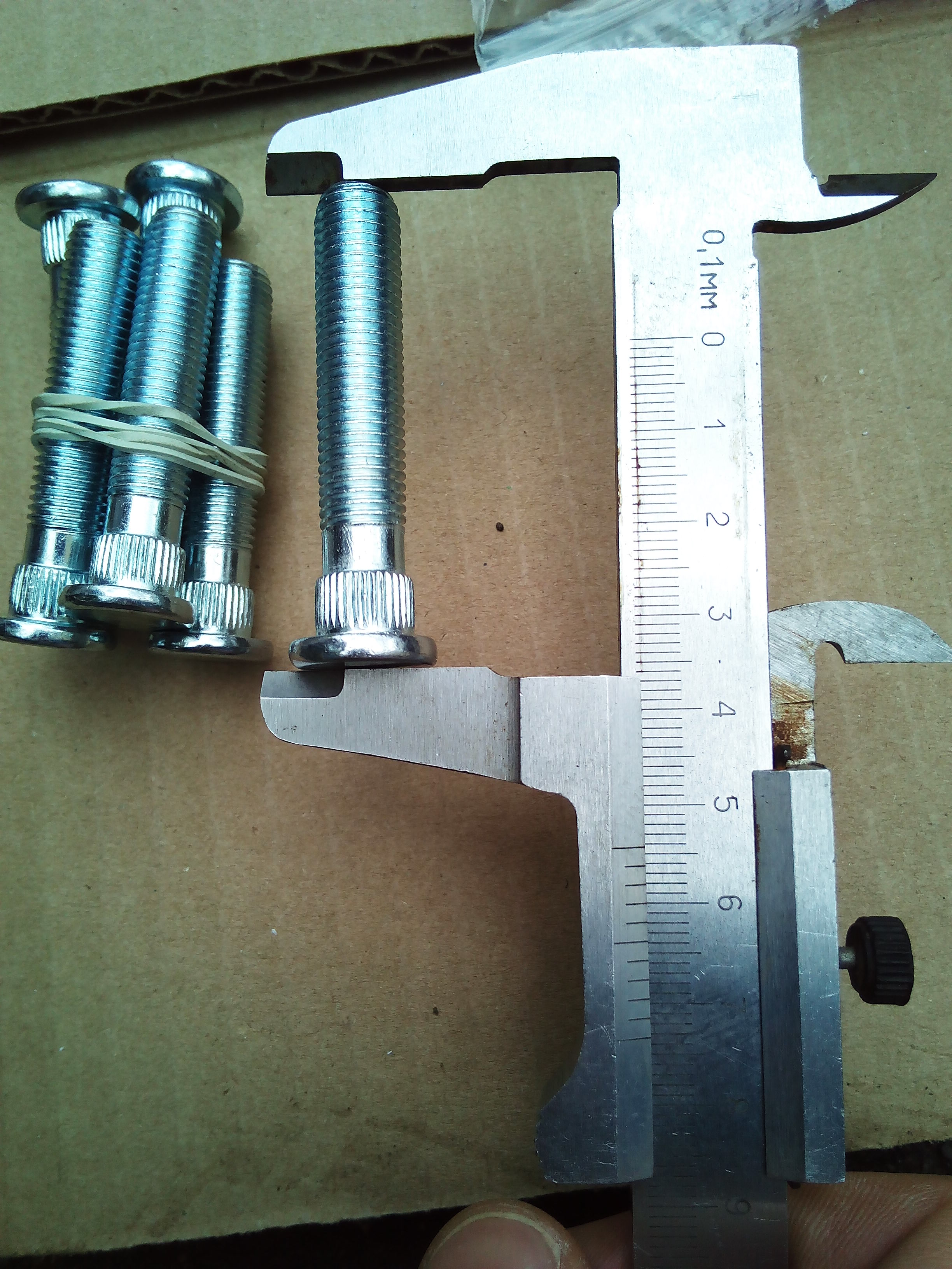

дополнительно прикупил удлиненные шпильки в чашку крепления к кузову, дя того, чтобы была возможность установить проставки. И купил проставки под верхние шаровые высотой 1 см

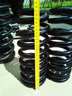

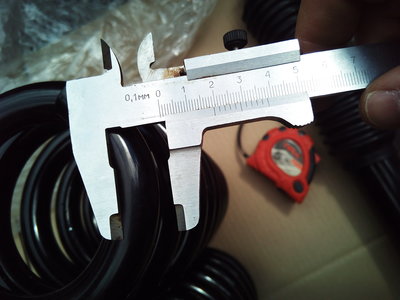

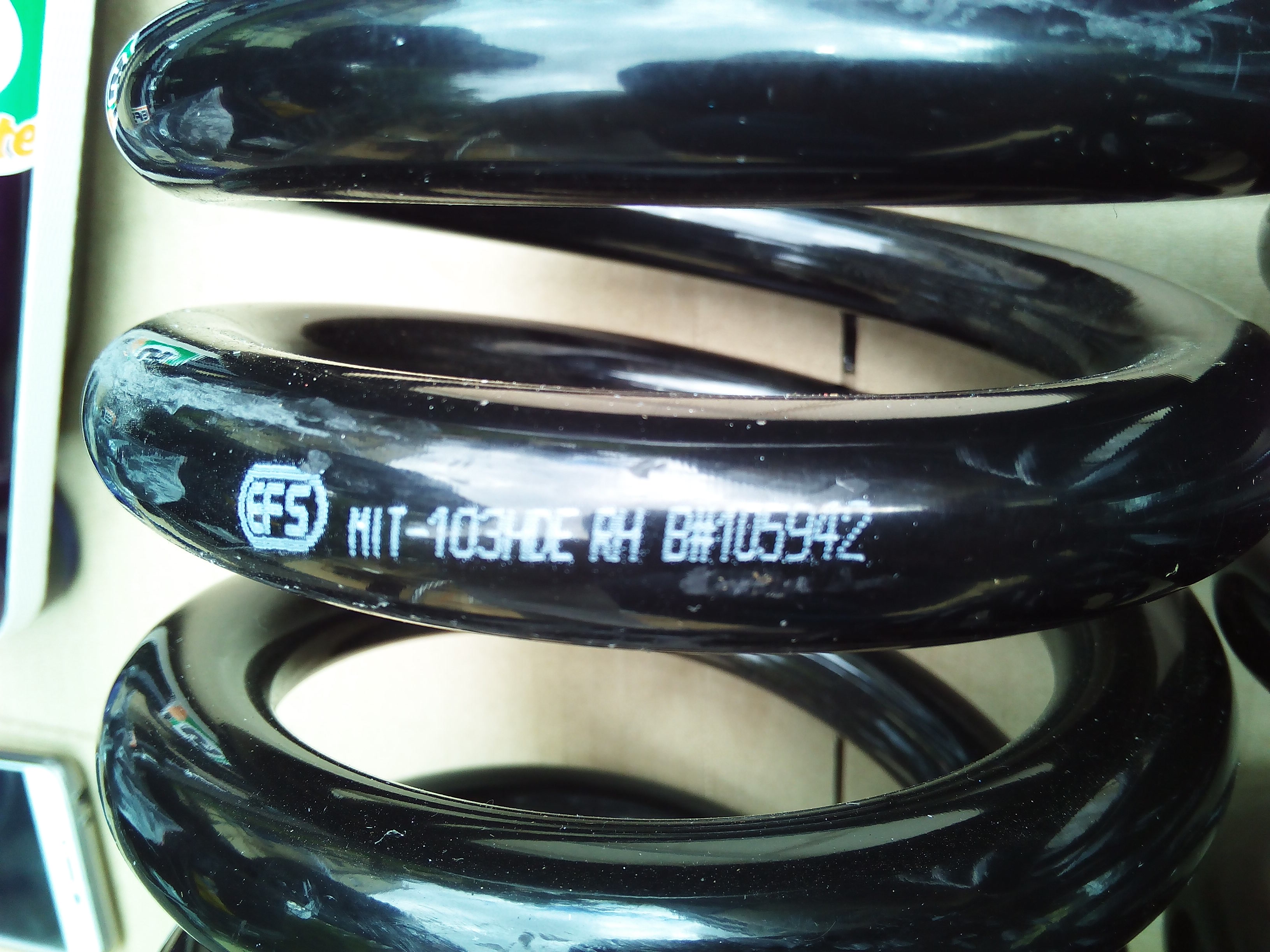

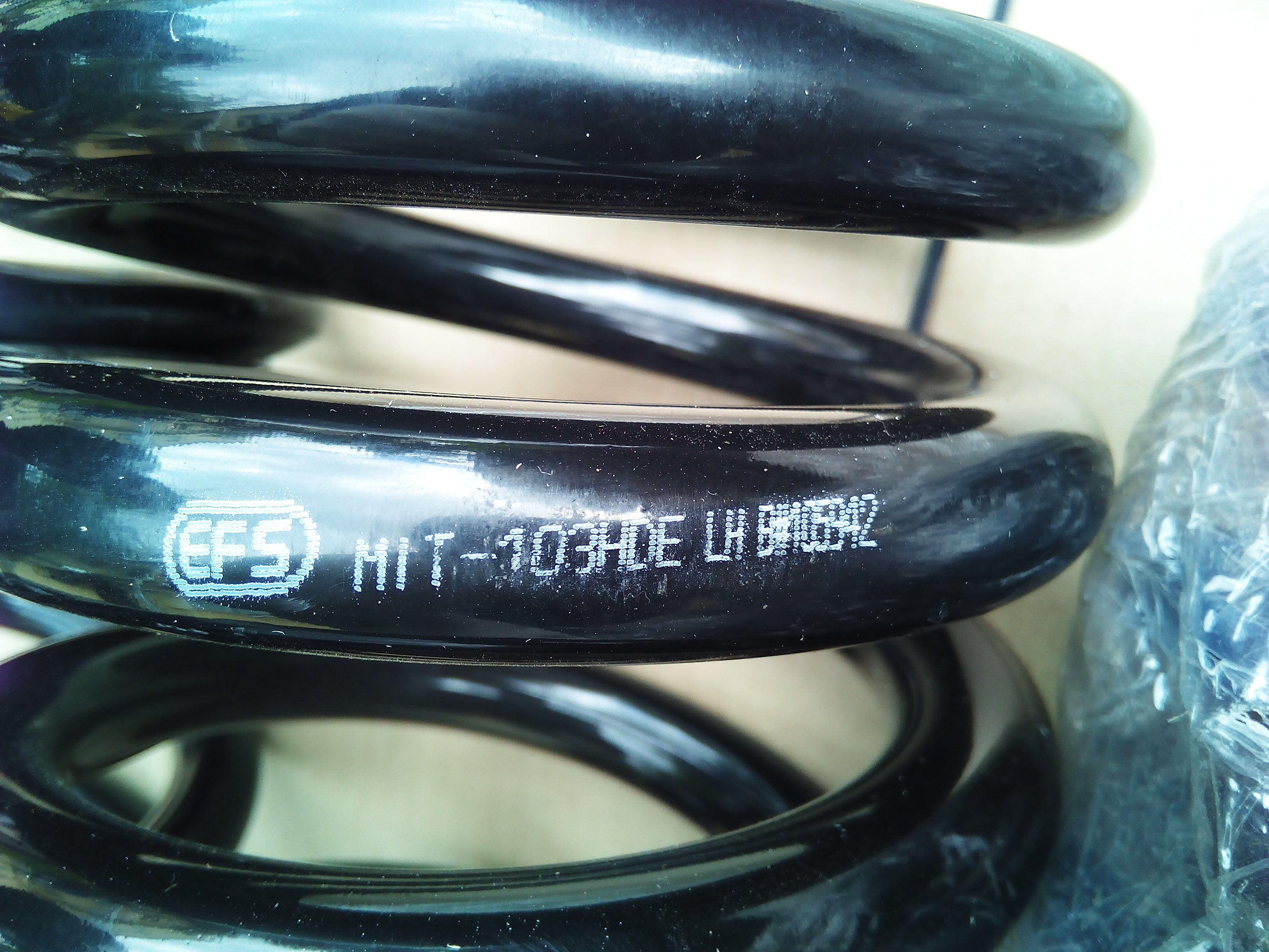

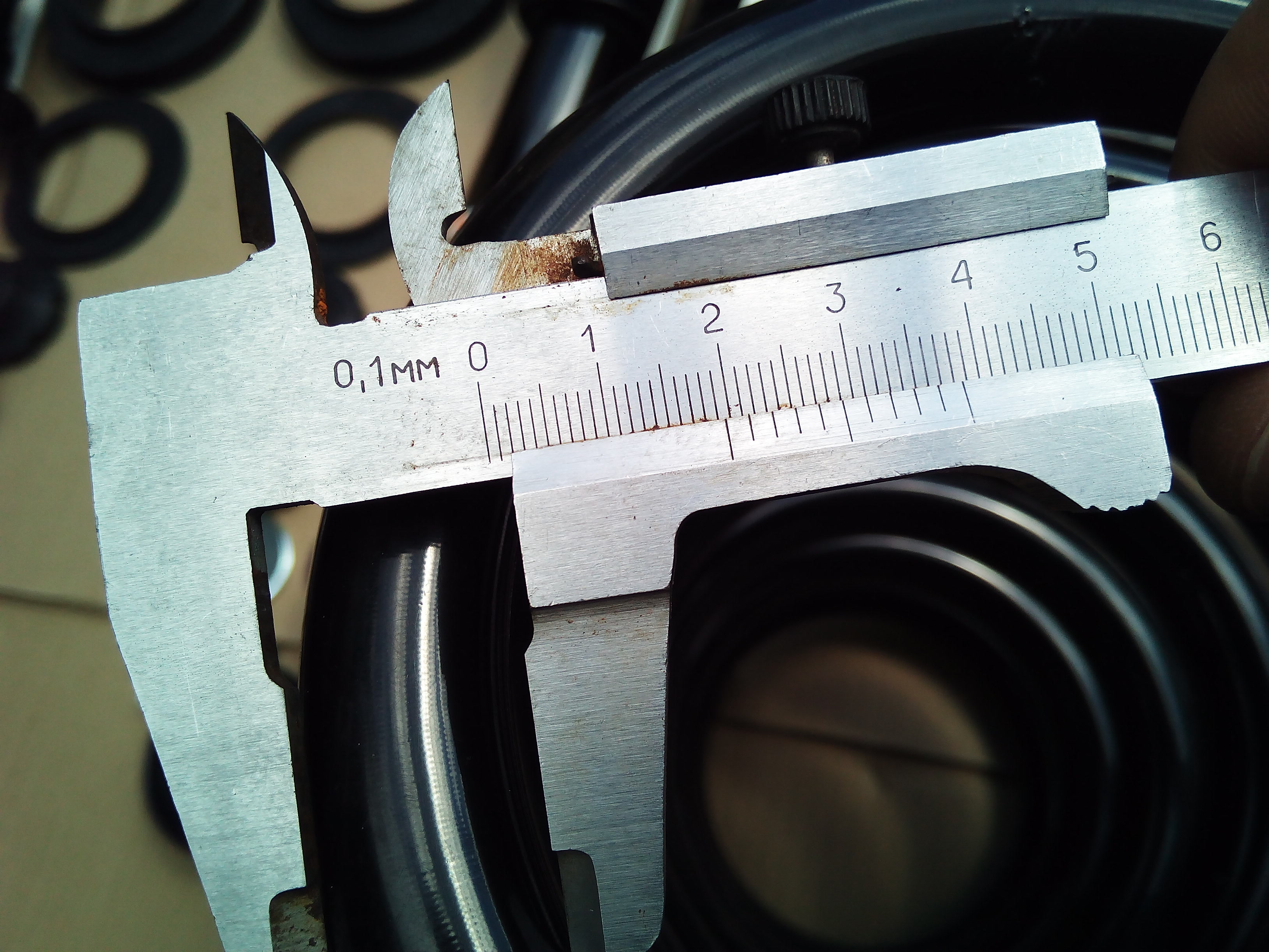

на задних пружинах есть маркировка LH - левая сторона и RH - правая сторона. Правая пружина немного длиннее левой, скорее всего должна компенсировать вес топливного бака.

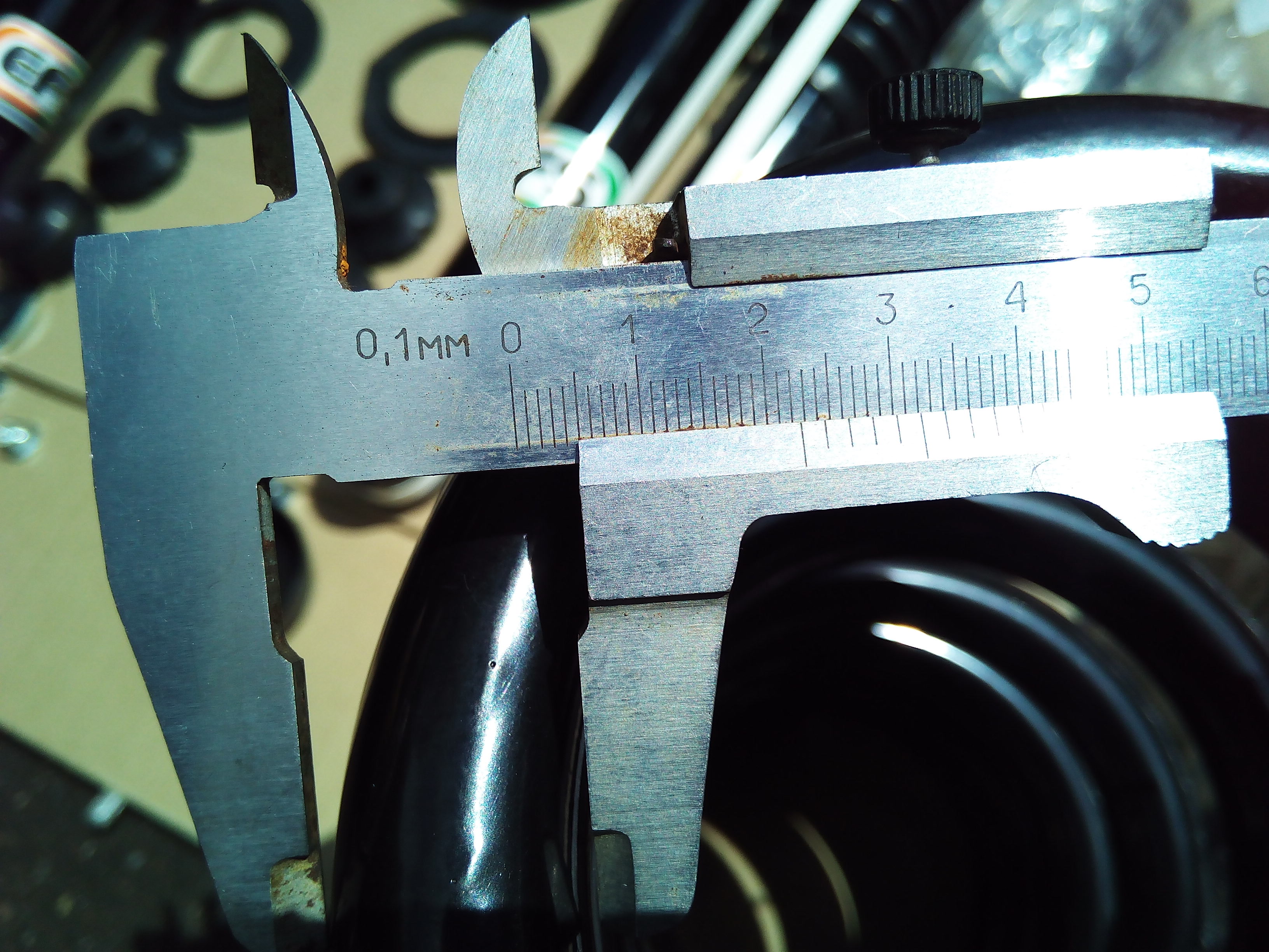

Задние пружины с одной стороны толще, чем с другой (это видно на фото)
на коробках написано что гарантия 3 года или 100 тыс км

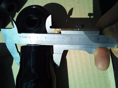

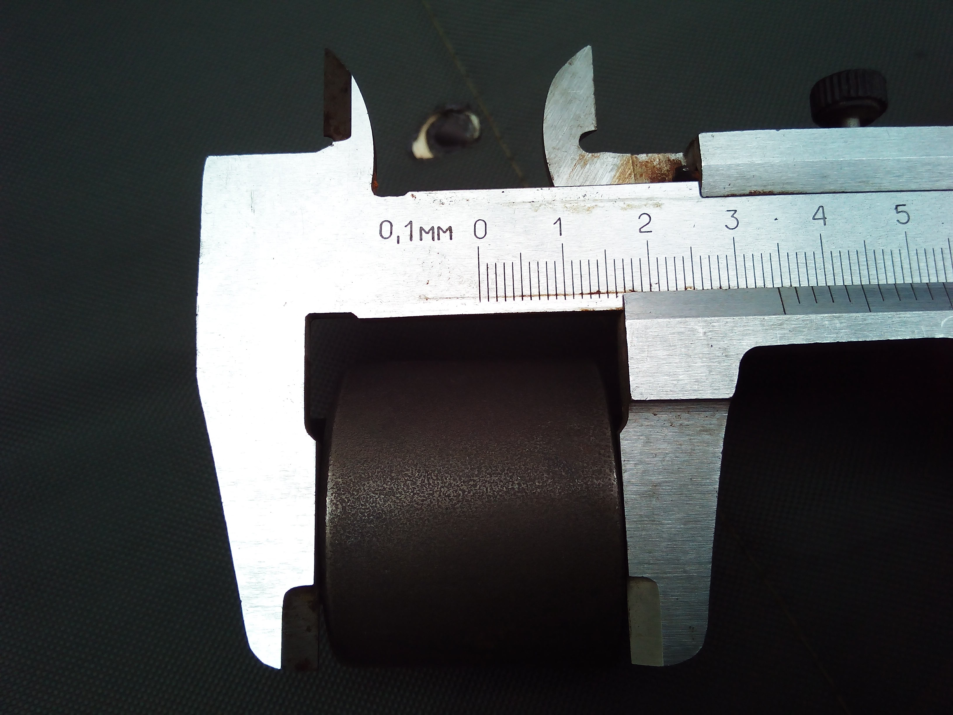

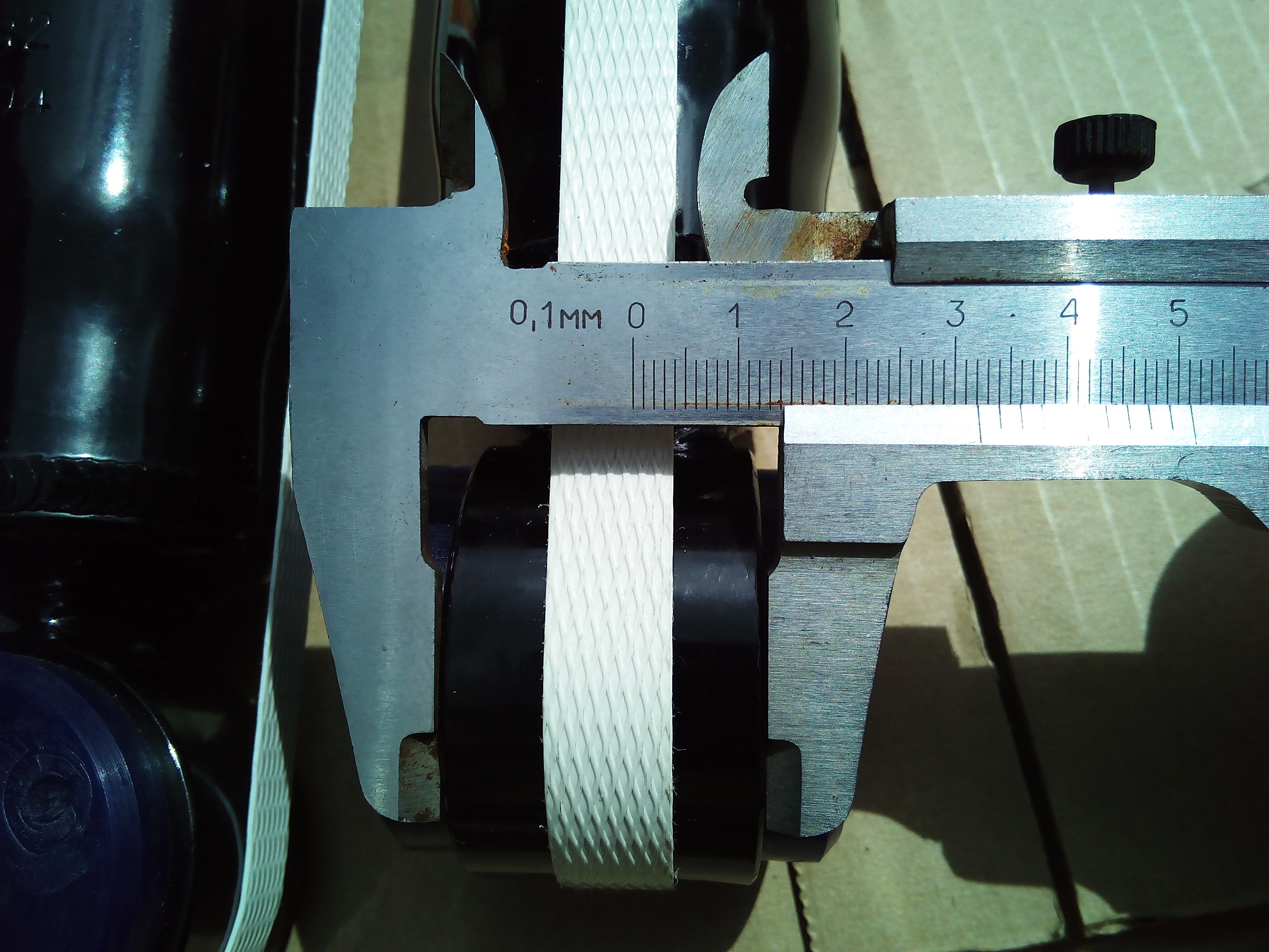

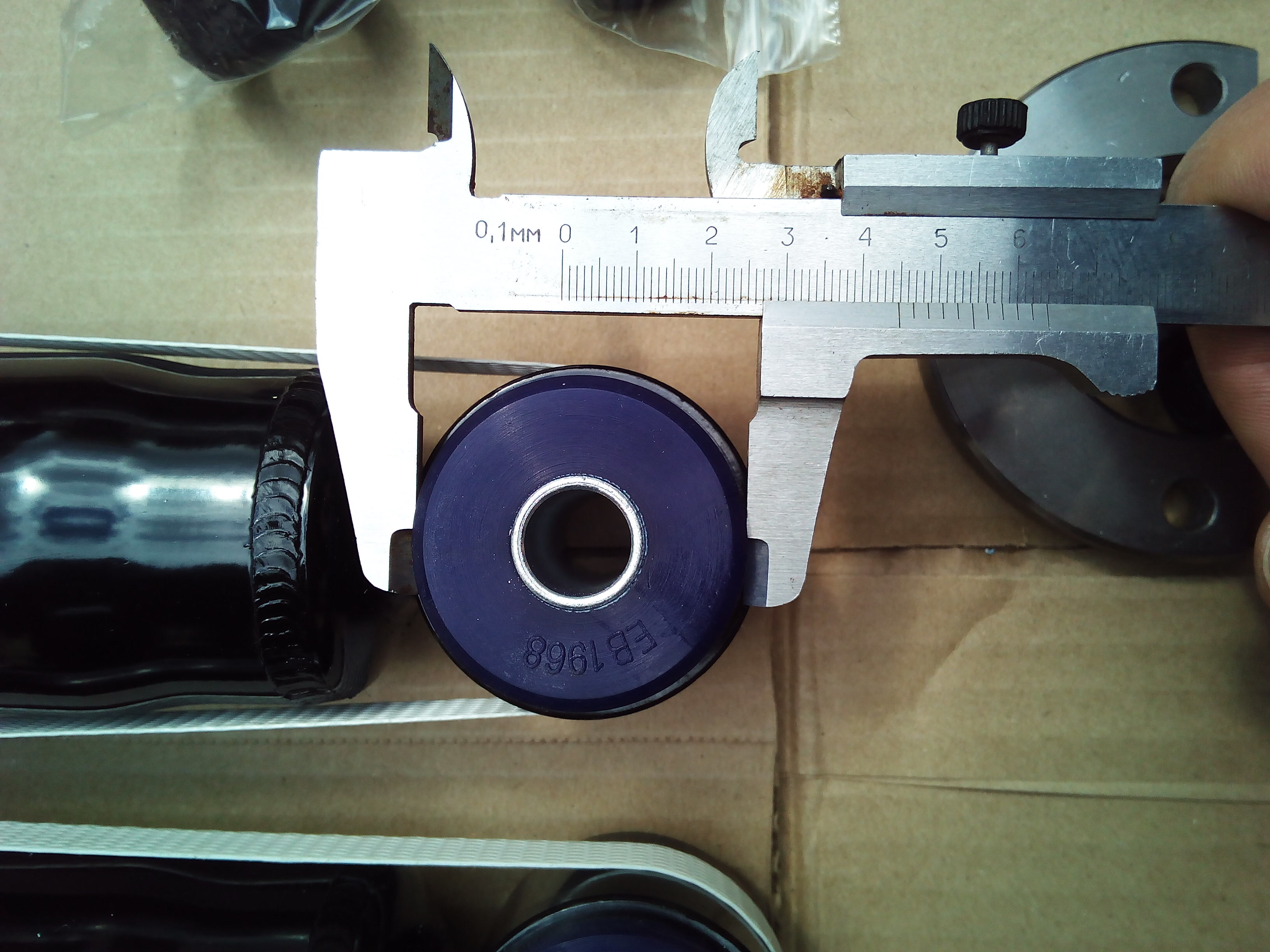

Ну и как обычно фото с замерами и размерами

alex2x2 писал(а): на задних пружинах есть маркировка LH - левая сторона и RH - правая сторона. Правая пружина немного длиннее левой, скорее всего должна компенсировать вес топливного бака.
Уточни перед установкой у продавца,какую куда ставить.
Если пружины не предназначены для России,то маркировка под ПРУЛЬ.
Т.е. их ставить нужно через жопу: правую-на левую сторону и наоборот.
В любом случае можно просто воткнуть ....перекос на асфальте будет сразу заметен.
