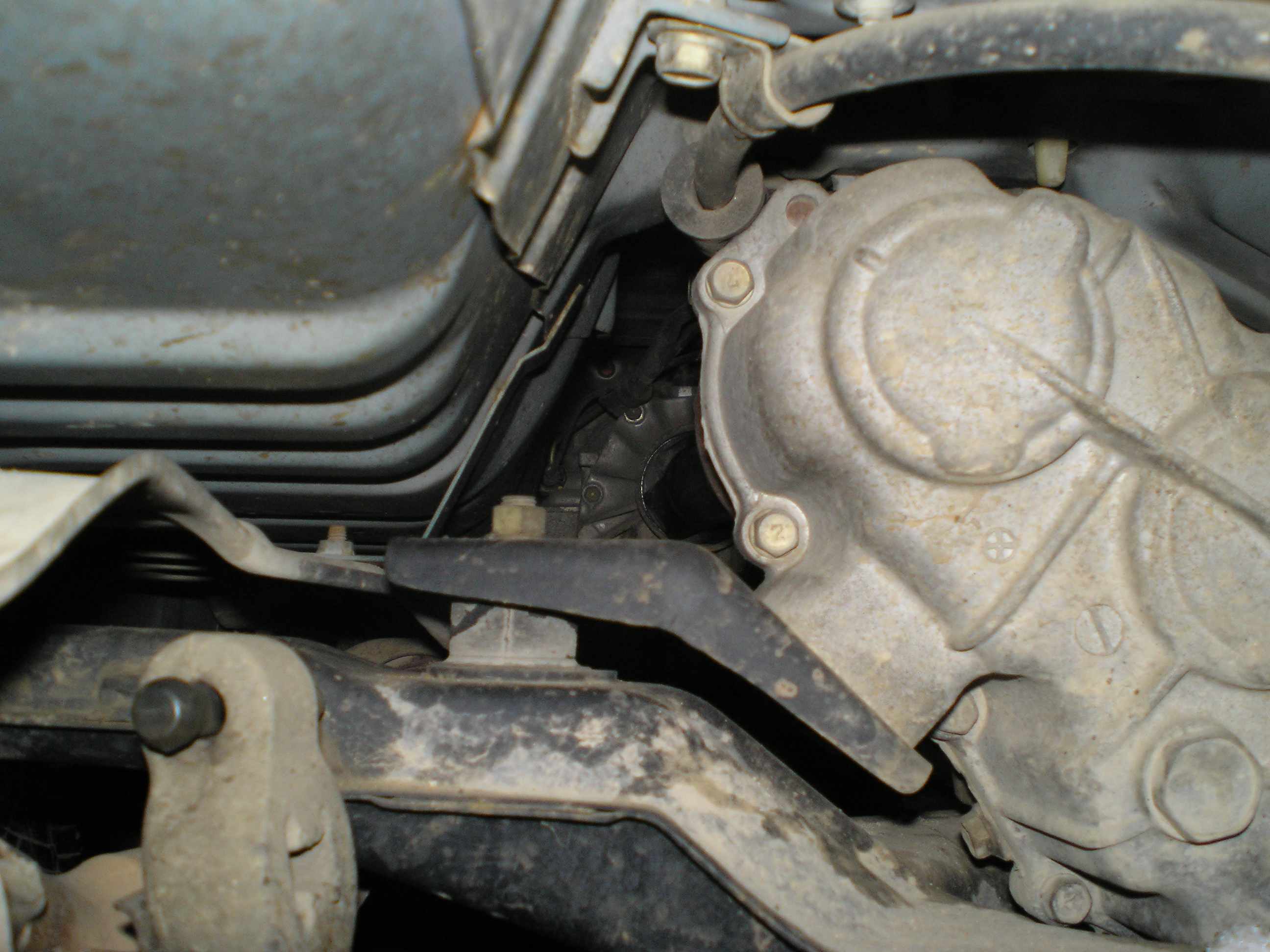

тут видно более менее, фото не мое нарыл в нете, по идее если посмотреть внимательнее то там должно быть место для крепления подрамника раздатки.

bzix писал(а): нужны фото, на каторых показаны места крепления раздатки (её кранштейна) к кузову! крепится она 3 болтами. нужны координаты нахождения этих болтов на днище (относительно какого то ориентира)
У нас на днище есть выступы(типа стаканы) для крепления подрамника раздатки Изображение
Если у тебя их нет, то сторона где один болт крепится напротив усилителя "рамы" Изображение их(этих усилителей) несколько но по фоте которую выложил Glukc определишь который надо.

что то фотка выложенная глюком соовсем не похожа на мое дно! может из за того что у меня мини а там джуниор!
и еще трубки огибают подрамник, а у меня просто прямо идут :(
а такого усилителя нет
idled писал(а): Если у тебя их нет, то сторона где один болт крепится напротив усилителя "рамы"
хотелось бы увидеть фото миника! желательно 58 кузов.

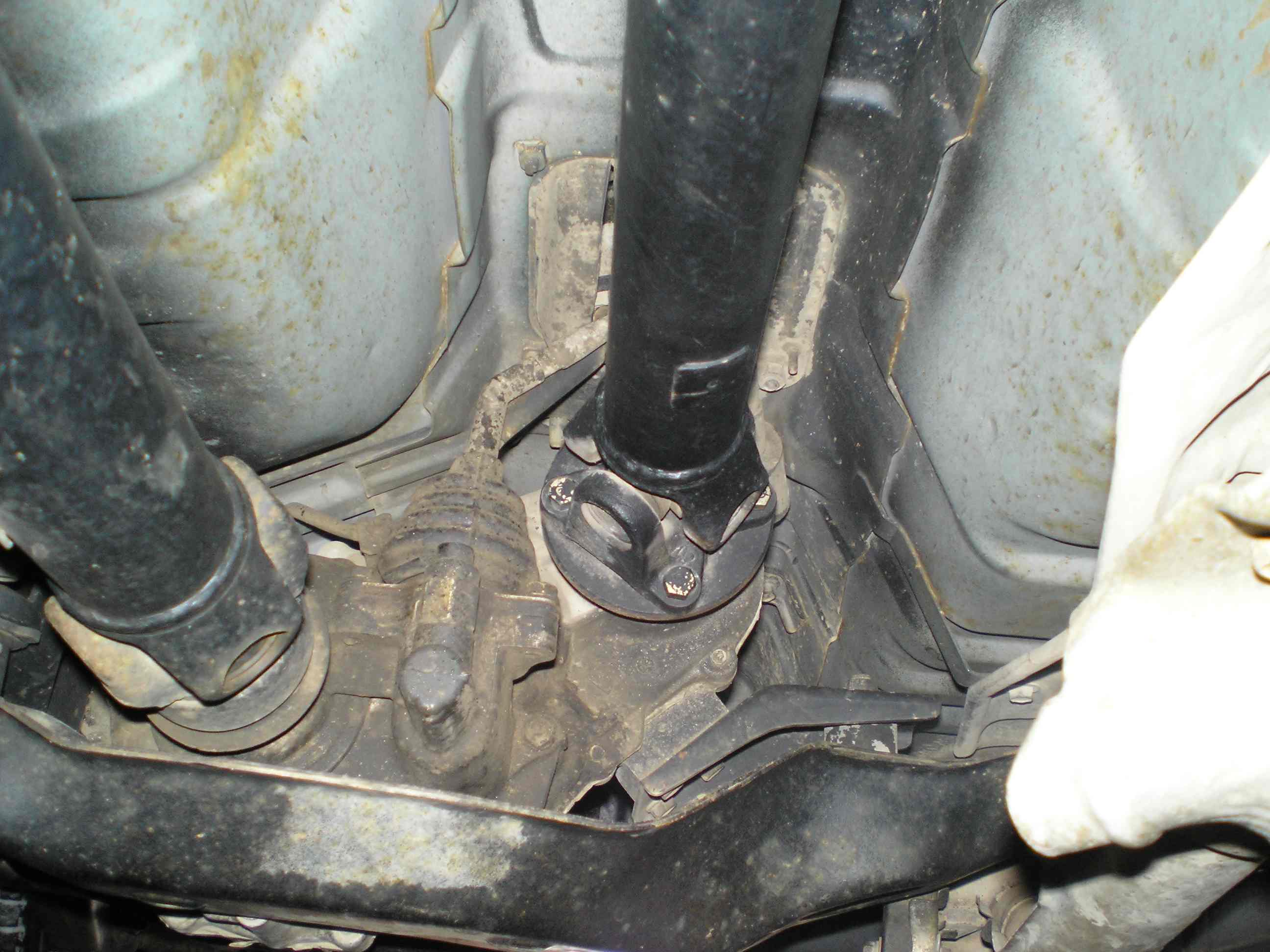

Вот немножко фоток,на яму заехать возможности пока нет.

теперь надо узнать точное место положение болтов подрамника раздатки
померьте кто нибудь рулеткой растояние от чегонибудь до этих болтов

bzix писал(а): теперь надо узнать точное место положение болтов подрамника раздатки
там заглушки под болты должны быть

Нет такого нет :) это походу одно единственное отличие 53 и 58 кузова. там есть кронштейн подшибника кардана.
