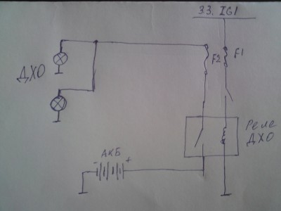

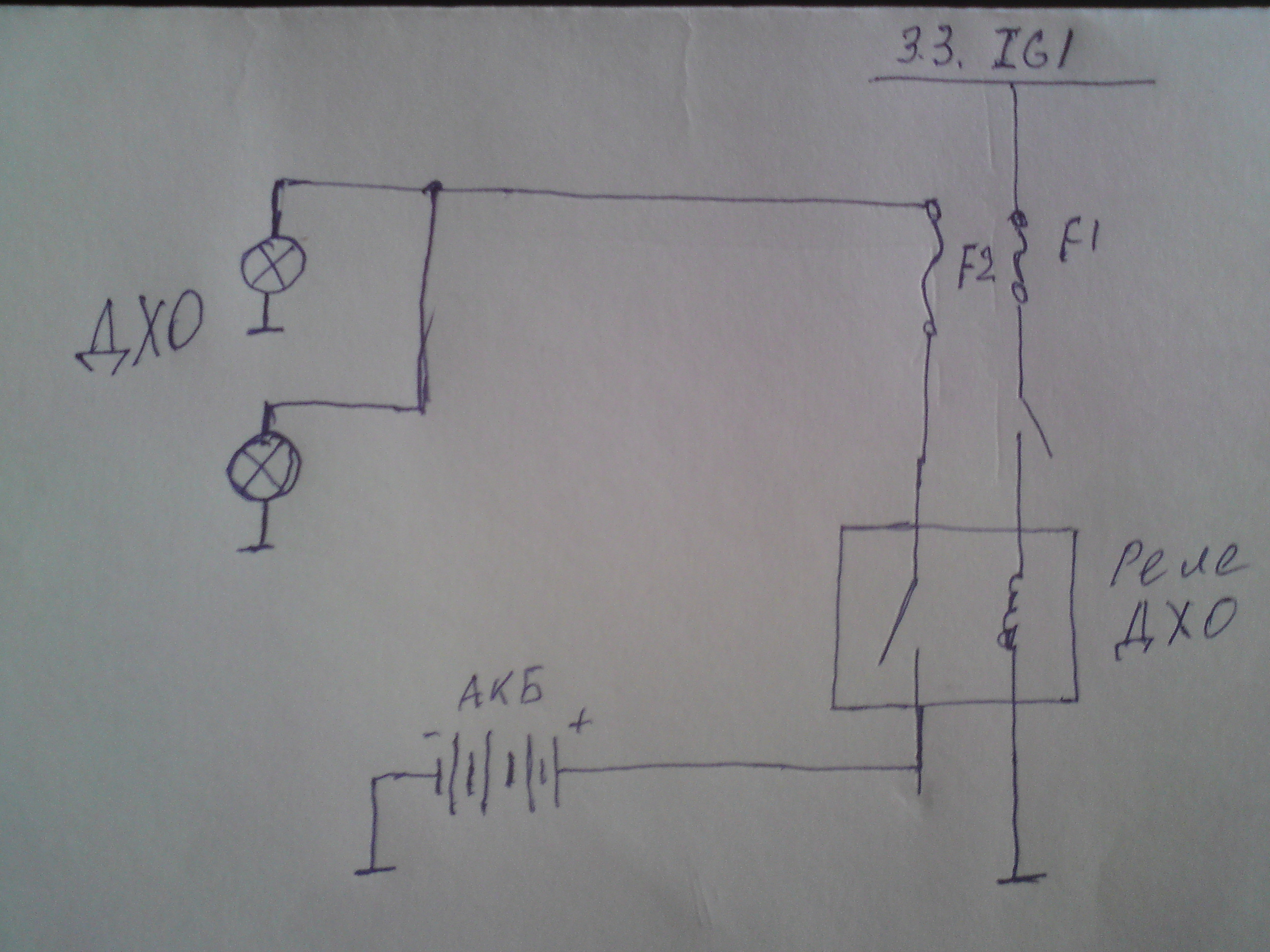

Приветствую всех. Была проблема со светом в дневное время,забудеш включить и как заподло нарвёшся на гаишников но это не большая беда,хуже когда забудеш выключить. Надоело,зделал не хитрую систему включения фар при включении зажигания. Для этого:взял простое четырёхконтактное реле на 12в (которых в любом автомагазине полно). Через силовые контакты подсоединил контакт номер 2реле фар(находится в блоке реле и предохранителей в мотором отсеке) на массу,обмотку "дополнительного" реле одним концом(каким роли не играет) прицепил на массу,другой конец при помощи куска провода завёл в салон и через тумблер(чтобы была возможность выключить свет при работающем двигателе)подсоединил к проводу который идёт на контакт IG1 замка зажигания.Само реле оставил в блоке реле, места там хватает. И всё,проблема рассосалась. По этому же принцыпу делал на калдине,спринтёре,марке,сафаре(пока никто не жаловался),так что можно сказать, схема применима практически к любому авто.

Мил человек, зарисуй схемку, пожалуйста, для наглядности!А так идея хорошая!

Только чтобы включало не ближний свет, а ДХО!

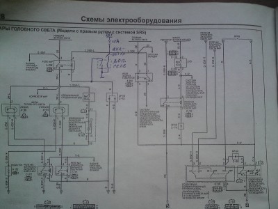

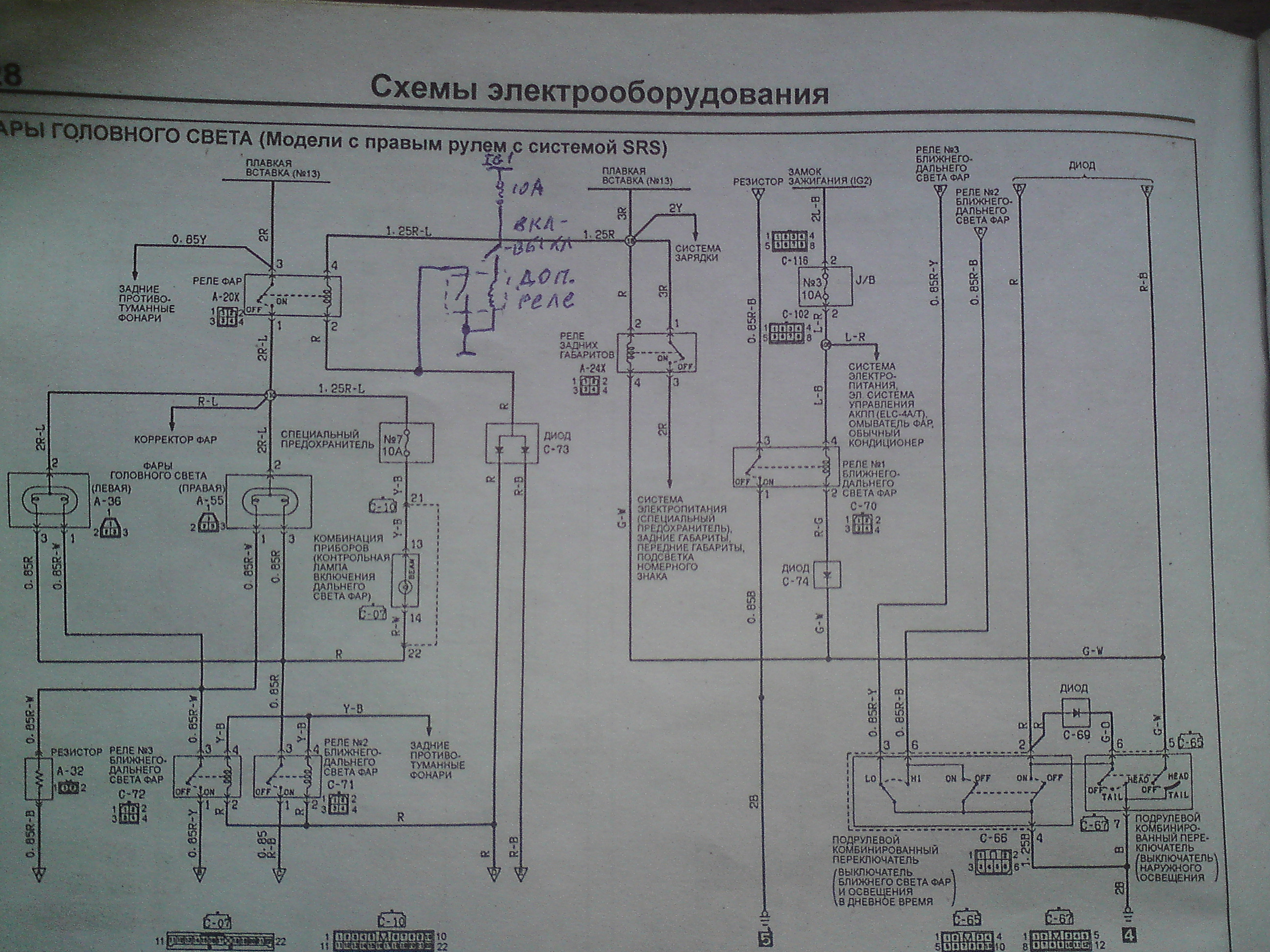

Приветствую всех. Сейчас нахожусь в пути,но букварь всегда под рукой(автодата PAJERO 1991-2000г. С дизельными двигателями). Вот дополнение к штатной схеме.Приеду домой нарисую отдельно для ДХО. P.S. Извиняюсь за качество фото,фотика не имею всё с телефона. Вроде видно. К вечеру выяснилось,дома буду не скоро. Нарисовал на том что было.

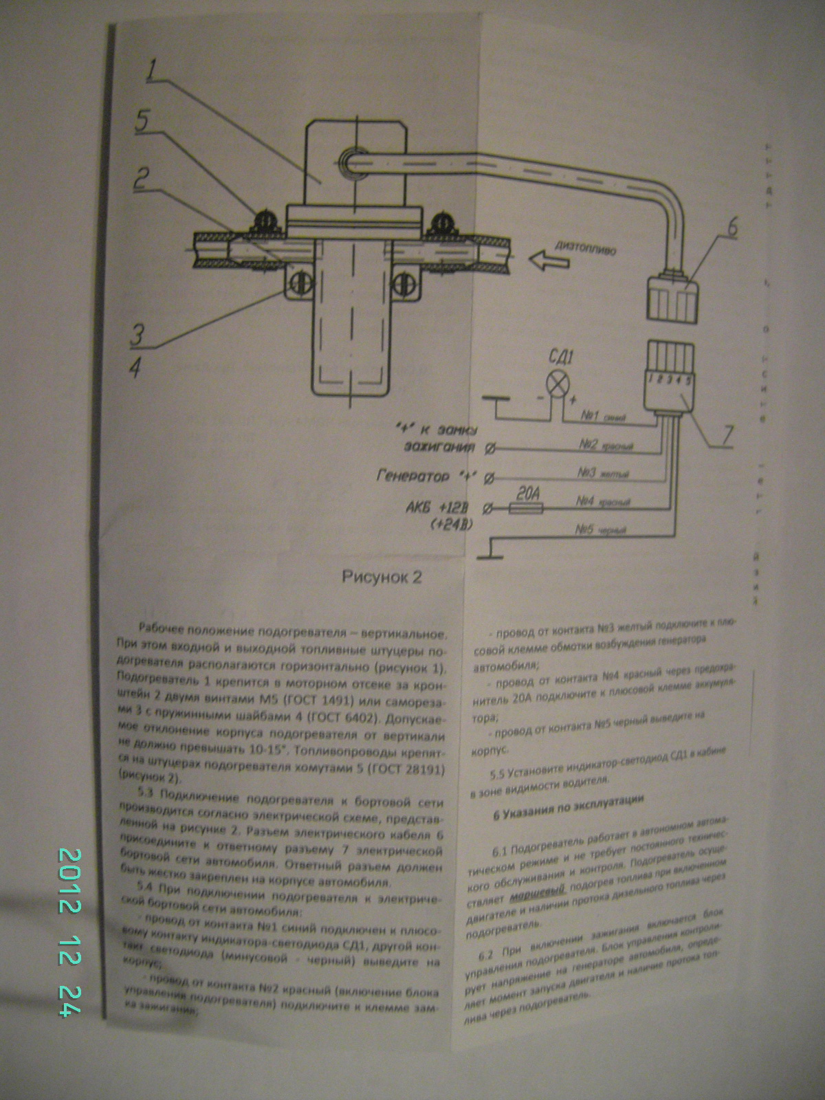

Друзья,приобрел проточный нагреватель ссоляры.Подключение не простое.Кто,что скажет. Клемма + обмотки возбуждения генератора.А её говорят у нас нет.Как обмануть?Какое + напряжение на обмотку возбуждения подается?Причем по моему это делается кратковременно?

Так и не дождался я в этой ветке помощи.Списывался с заводчанами,без толку.Ребята в другой ветке подсказывали.Сегодня начал монтаж.Как все установлю,опробую,отпишусь может кому-то и пригодится.Схему подключения прилагаю,но данная схема не обеспечивает автоматического включенния и выключения нагревателя обеспечивает только поддержание температуры +5град.
