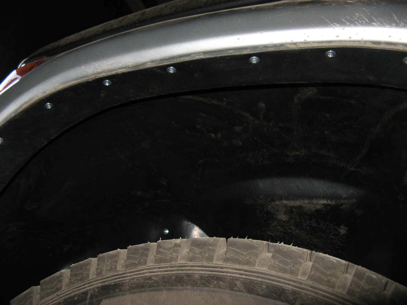

Подниму старую тему своим отчетом. Установил локеры, купленные в паджеро-шопе. Вот это задние:

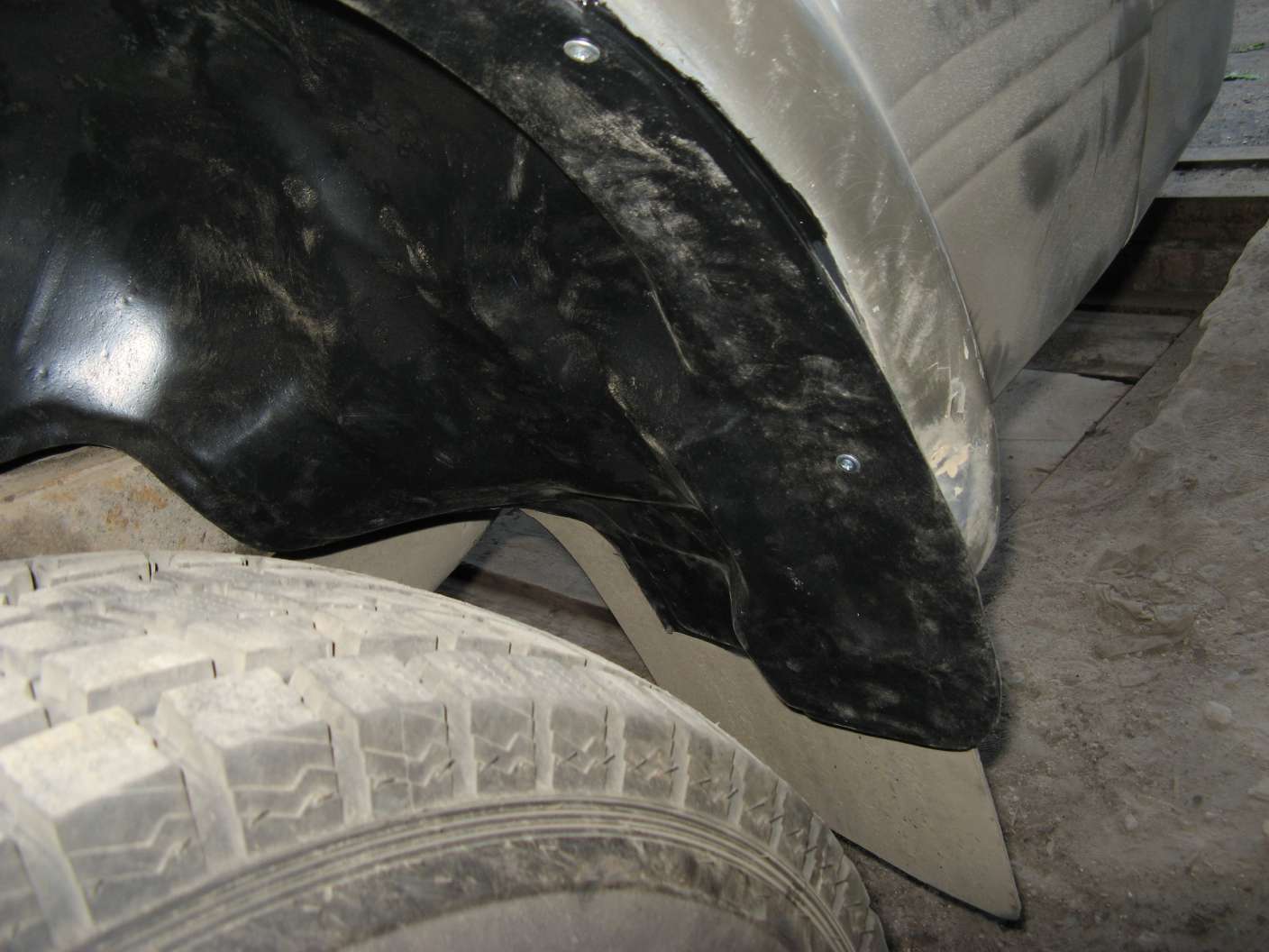

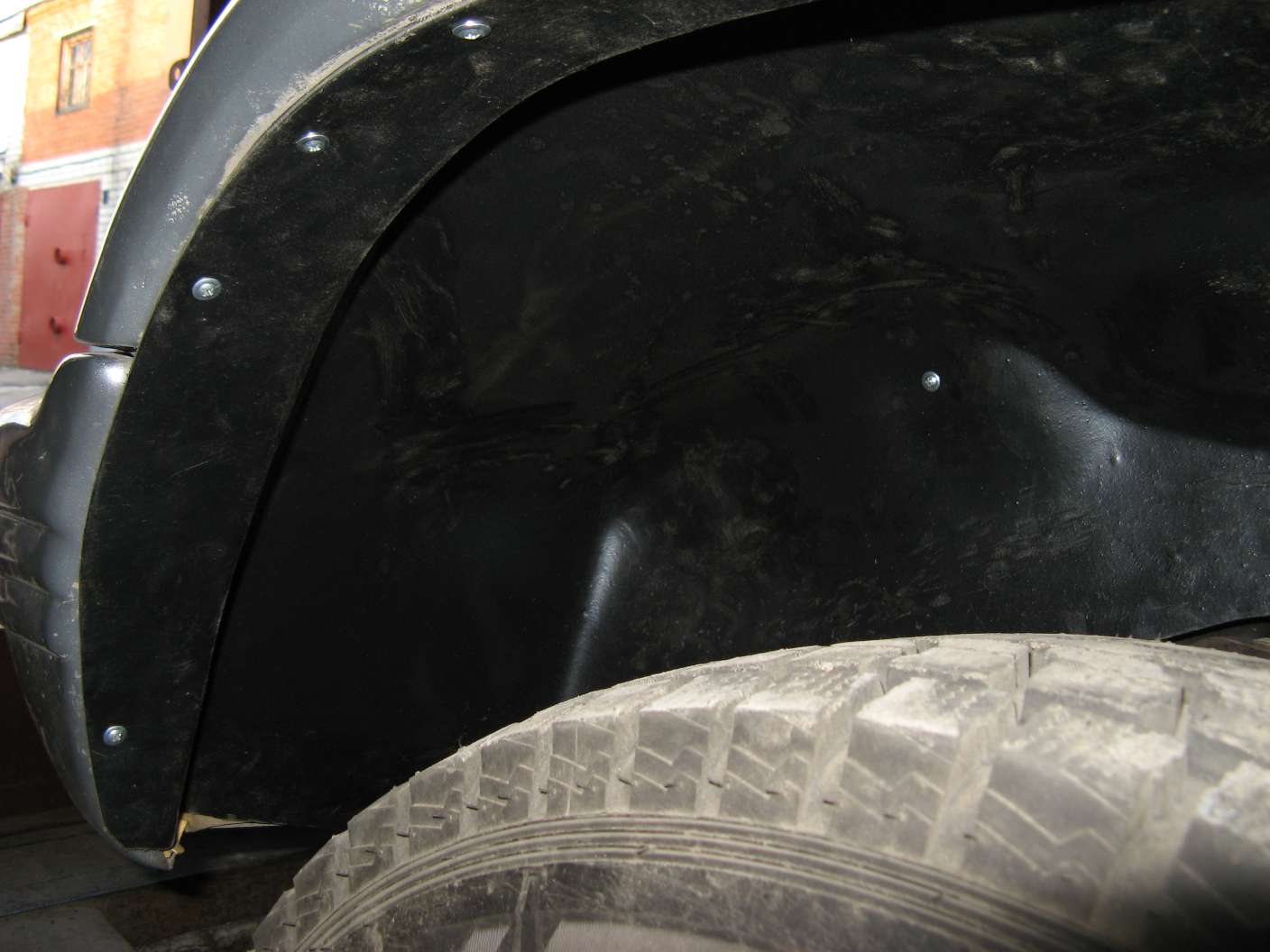

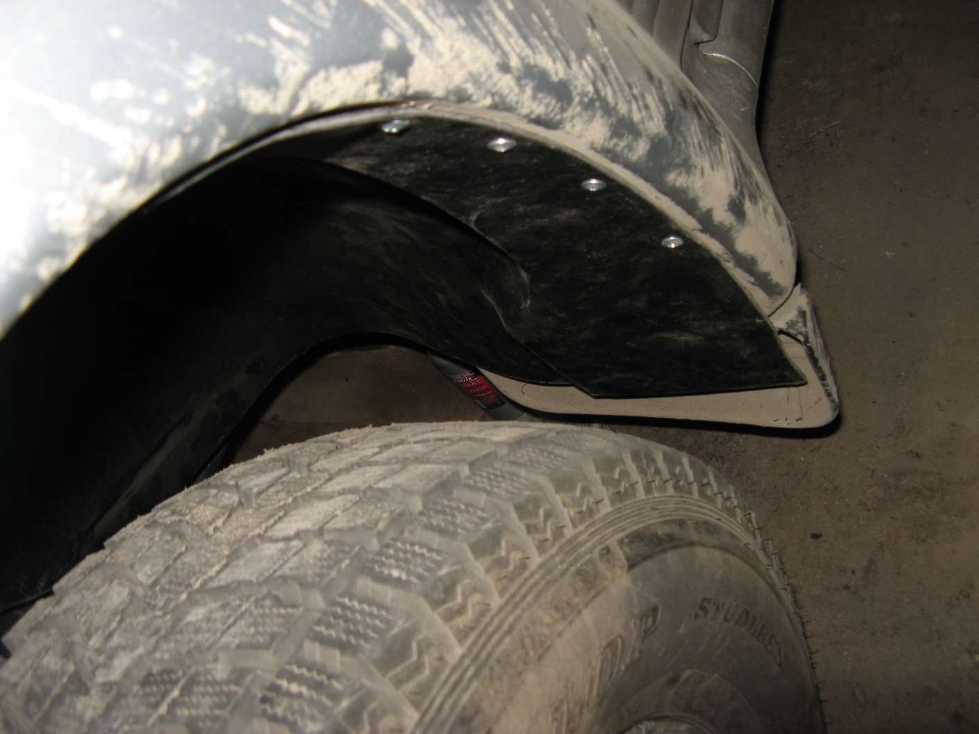

Это передние. Все встало без фена, но не без усилий. Саморезов натыкал часто, потому что пришлось растягивать таким образом край локера, вставало неточно. Подрезать пришлось передний край передних локеров, иначе торчало слишком. Штатные передние узкие локеры не убирал, не мешают. В задней левой арке штатный металлический щиток, закрывающий горловину бензобака, тоже не убирал, не мешает.
