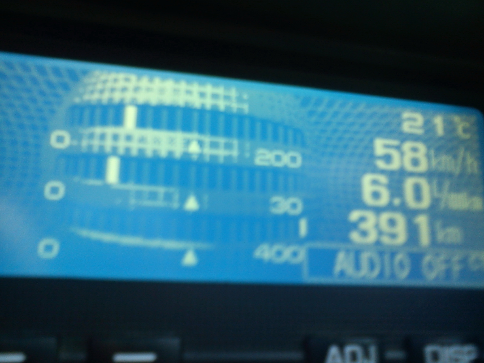

Давеча был пробег по трассе
И в результате расход получился около 13 литров на 100.
Ехал туда скорость не более 150 средняя 120 - 12,84 л/100км
Обратно скоросто до 170 средняя 140 - 13,1 л/100км
По дороге туда было много резких ускорений для обгона, обратно шел равномернее но средняя скорость выше.

я все о своем о расходе соляры на паджеро ,здесь высказывалась мысль ..что изменил стиль езды и знаете товарищи оказались правы случайно обратил внимание что в городе 2.5-3.0 т.об с тахометра не сходят ....переключил в башке тумблер сейчас стараюсь в пределах 2.0т.об держать в среднем и о чудо при старте ..пишет 99.90 но через минут 40-50 езды по городу можно легко опустить ниже 10.00 литров ,,,пробег 9000тк все фильтра поменял перед морозами и синтетика в движке
